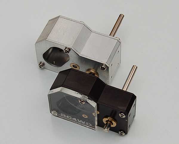

    c'est la RC4WD R2 Heavy Duty:
    http://www.rc4wdstore.com/2/product_inf ... cts_id=410
    comparée à la R2 normale:
    elle est livrée avec un pignon 10 dents, et au minimum, on peut monter un pignon de 8 (enfin, c'est ce qu'ils disent)
    c'est peut être ce que j'aurais du faire. mais bon, les poids des roues vont améliorer ça aussi, et puis on verra bien ce que ça donne... le crawler skate board :blerp3:

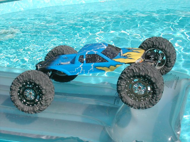

    edit: 2 photos avec la carro
    finalement... il est pas si différent que ça de l'origine :mdr3: :mdr3: :mdr3:

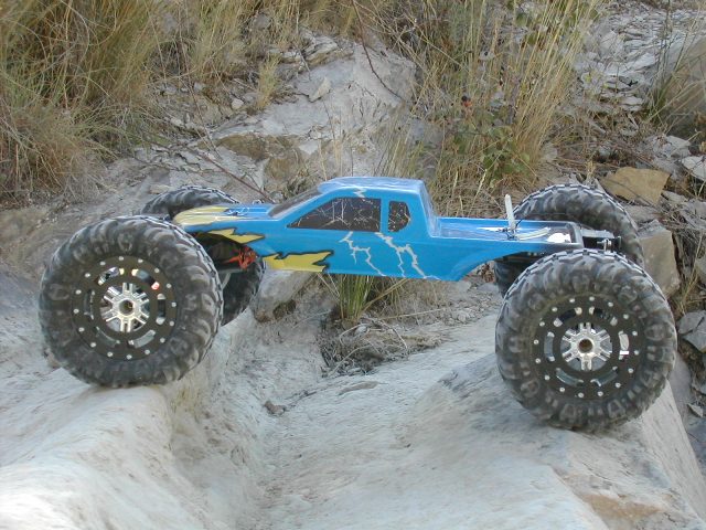

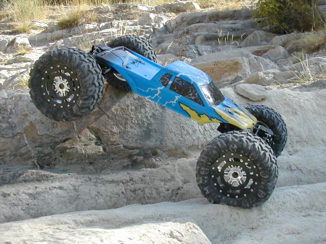

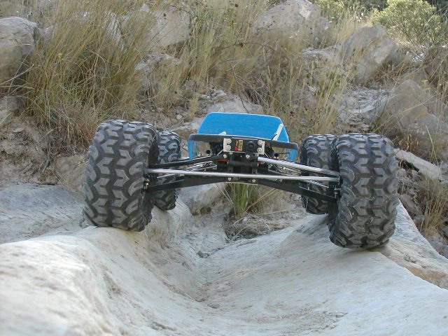

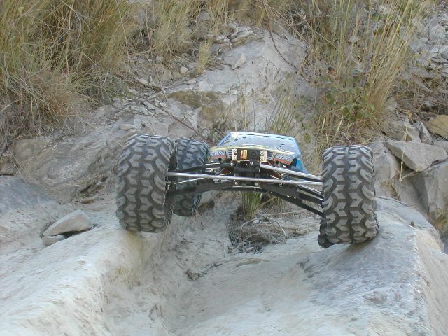

    je continue mon monologue avec les photos de la sortie de ce matin... plus dans son élément:
    vue de derrière (ponts triangulés inside :wink3: )
    vue de devant
    en vue de côté, on voit pas bien, mais la carro me gène pour certains franchissements, va falloir trouver un truc

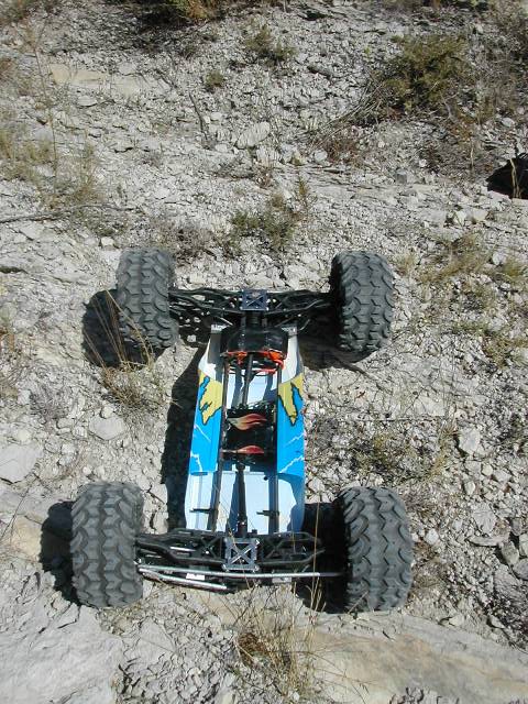

    et pour finir, les dessous de la bête
    niveau performances, je passe à pas mal d'endroits ou je bloquais, et je passe toujours là ou je passais, le pilotage façon skate board est un peu déroutant au début, mais je suis pas sur que ça soit un handicap

    ses nouvelles mensurations (anciennes entre parenthèses)
    empattement: 455mm (420mm)
    longueur: 625mm (590mm)
    largeur: 450mm (450mm)
    garde au sol sous le chassis: 130mm (125mm)
    garde au sol sous les ponts: 92mm (92mm)
    hauteur max au dessus de la carro: 205mm (270mm)
    une roue levée de 90mm (325mm), les 3 autres au sol
    angle de croisement maxi: environ 5° (85°) :mad3:

  18. RôM
    RôM membre
    1 Mars 2009
    1 644
    les accus sont entourés par du scotch orange et noir, on les voit sur cette photo, sur l'arrière du pont avant (le haut de la photo):
    puis quand on sait, on les voit aussi en vue de côté dans le passage de roue:
