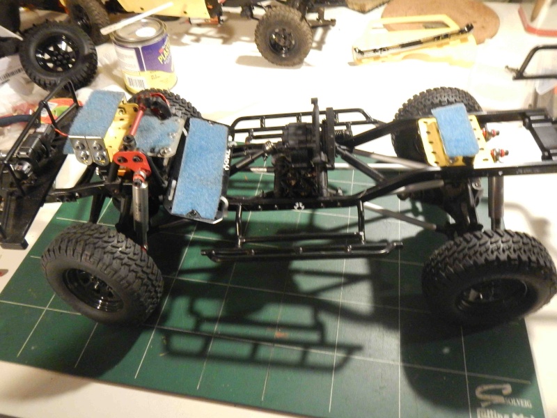

    Bon c'est pas tout mais il faut d'abord arranger le châssis... Heureusement, il me reste encore des mécanos :mdr3: :mdr3:

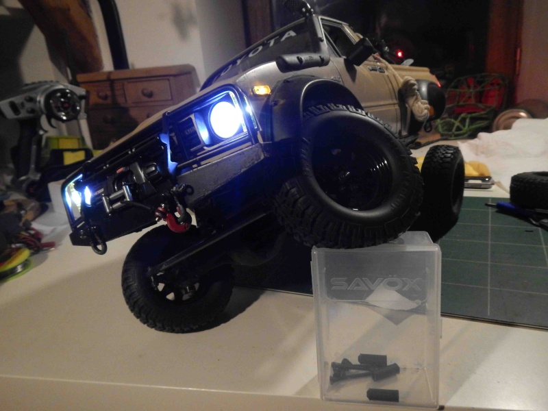

    Oui, oui !! L'arrière lève.. Mais avec les ressorts souples, une fois la carro posée, tout est comprimé.
    Et c'est ce que je veux pour ne pas avoir une carro trop haute et rabaisser le CG...
    Les liens arrières sont "maison" (une première pour moi :yeah3: !!

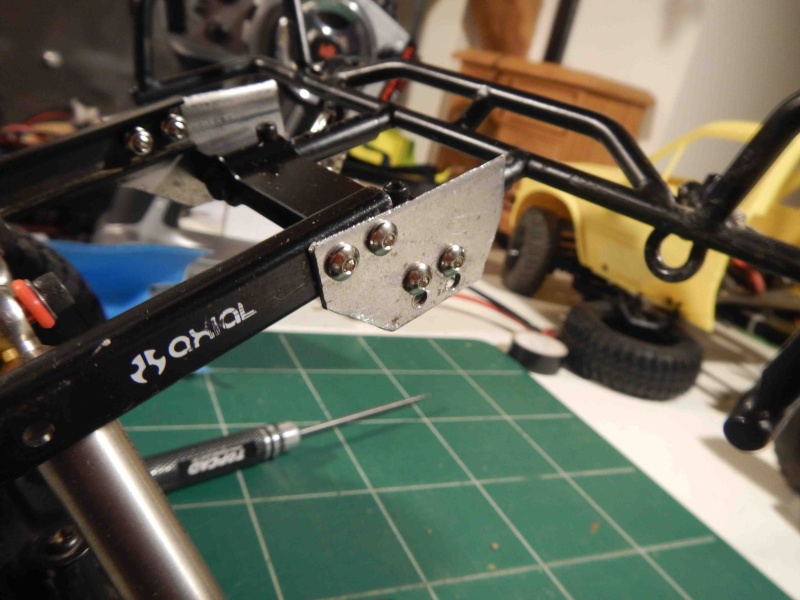

    Le plus ennuyeux aura été de fixer tout les éléments du TF2 (sliders, PC av/ar) sur le SCX-10 :brico3: !
    Pour les sliders => deux trous de chaque côtés.
    Mais la forme des longerons du scx-10 et mon habilité légendaire font qu'il est difficile de les mettrent bien droit :bobo3: .
    Pour les pares-chocs, des petites pièces maison digne de chez VP :ang3: :
    Ceux de l'avant sont peint en noir, l'arrière attendra :blerp3: !

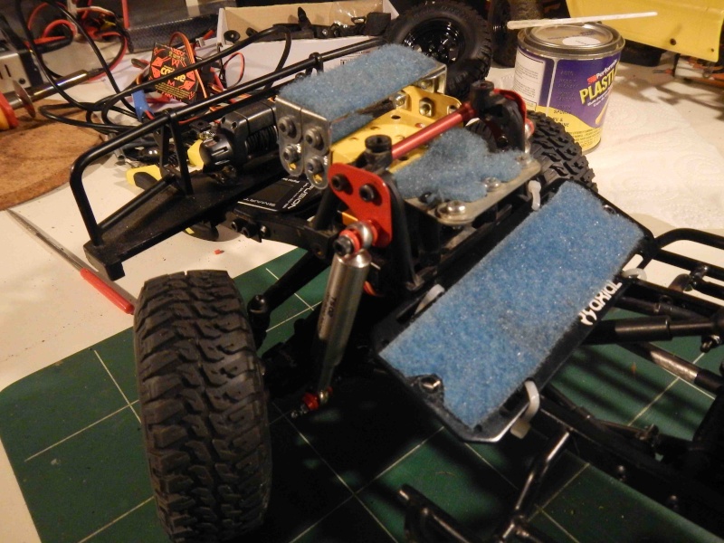

    Tout est à l'avant comme la batterie qui ne peut pas être plus basse !!!
    Le support batterie est simplement fixé avec des rislans. On est pas loin du cardan (1cm env.) mais ça passe !!!
    La platine devant qui reçoit l'électro a encore été abaissée jusqu'à frôler le servo en position haute.

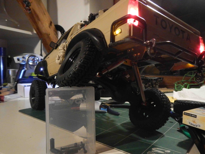

    Détail de la suspension arrière pour rabaisser au max la benne sans perçer...
    Les fusées arrières sont passées en option alu pour assurer la solidité de l'ensemble.
    Sinon ceux d'origine vont très bien...

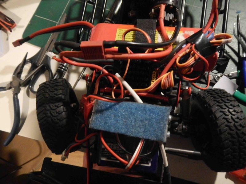

    Aaaaaaah, maintenant ma spécialité, le rangement de l'électro... :ang3: :rir3: :mad3: !!
    Tout tiens là, sous le capot ! Y compris la platine du treuil et sa Lipo.
    J'ai maintenant pris l'habitude de relier l'ESC et le moteur via une prise Dean pour pouvoir changer facilement de moteur.

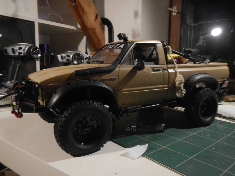

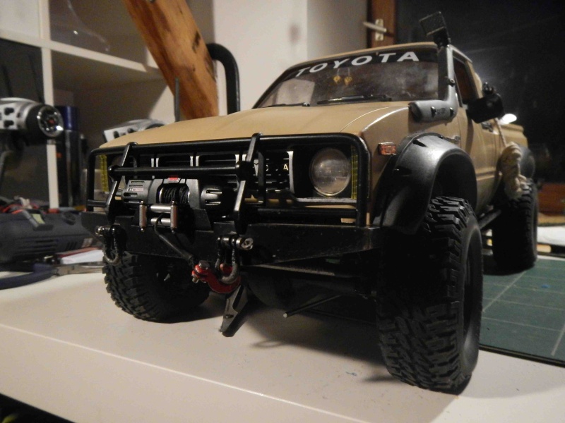

    Après des réglages sans fin, la carro est enfin en place :ang3: !!

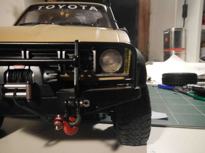

    Pour l'instant niveau décor je me suis contenté de mettre les fameux fenders RC4WD retaillé devant.
    Et puis aussi le bout du snorkel qui s'était fait la malle (il a maintenant droit à sa petite vis rien qu'à lui en plus de la colle).
    Ca croise sec :yes3: !!
    J'adore cette vue... :ang3: !
    Mon seul regret est de ne pas pouvoir mettre le cache couronne...
    Ca passe pas avec la banquette :sady3: .
    Peut-être une R2 Heavy Duty à venir...

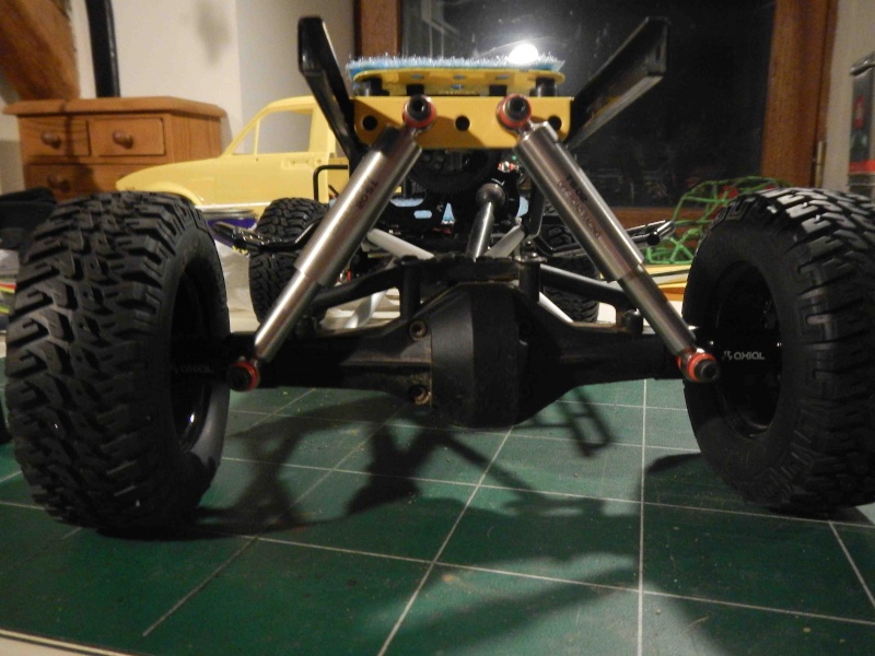

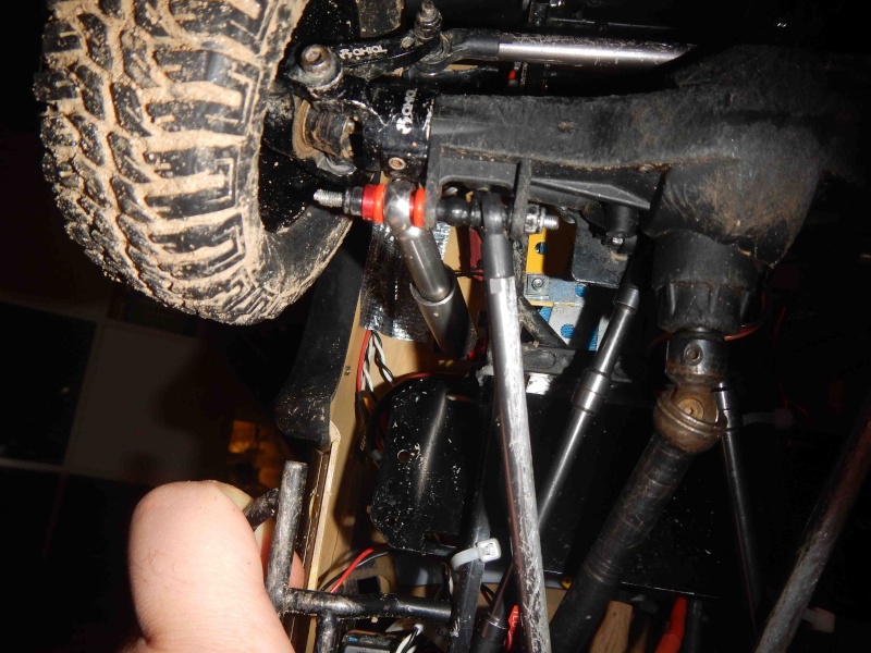

    J'aurais quand même une petite question concernent les suspensions, à l'avant les amortos sont sur les fixations d'origines côté pont ??
  14. Teddy
    Tu as l'oeil lucas :wink3: !!
    Effectivement les rotules des TS02 sont assez énormes et ne passent pas.
    Du coup j'ai rusé avec une longue tige filetée car j'avais pas de vis assez grande.
    Un écrou à chaque bout pour que peson ne bouge.
    Une rotule qui sert de cale en lieu et place de la fixation de l'amorto à l'origine pour ne pas que le lien se ballade et voilà :

    C'est peut-être une illusion d'optique mais on dirait qu'il manque la bague de retenue sur ton cardan ?!

    @ dreufic : la bague du cardan est bien là, mais on ne la voit pas trop sur la photo à cause de la rouille de surface.
    Ils en ont vu de la caillasse boueuse flotteuse ces cardans lol :mad3: !!
