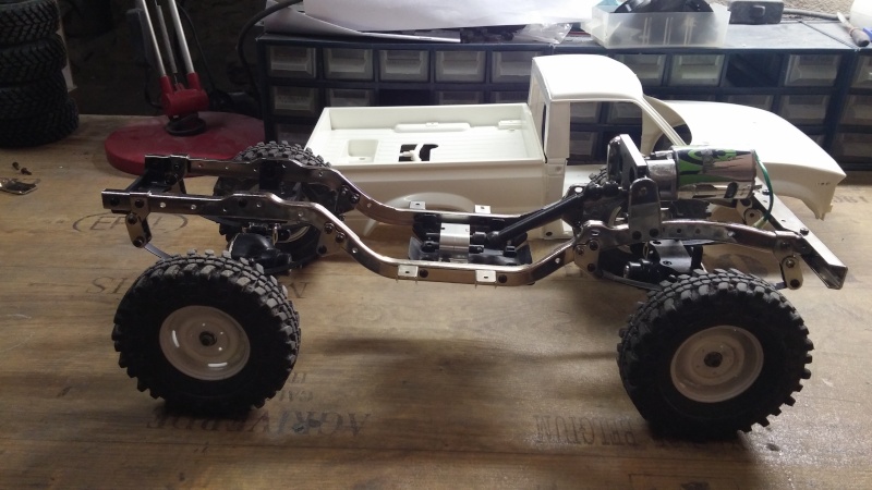

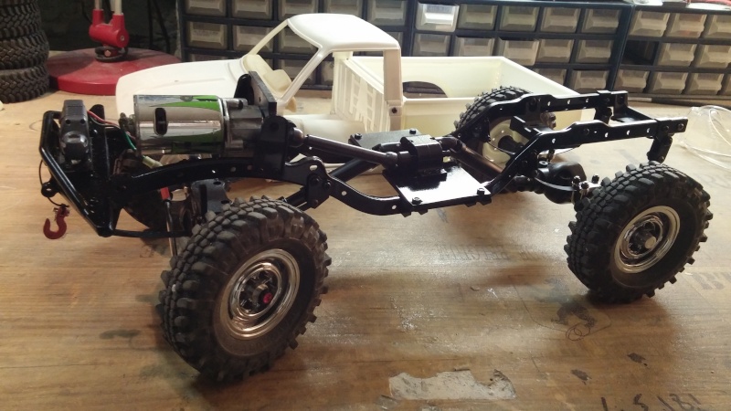

    Salut à tous, je suis de retour avec un projet un peu spécial.

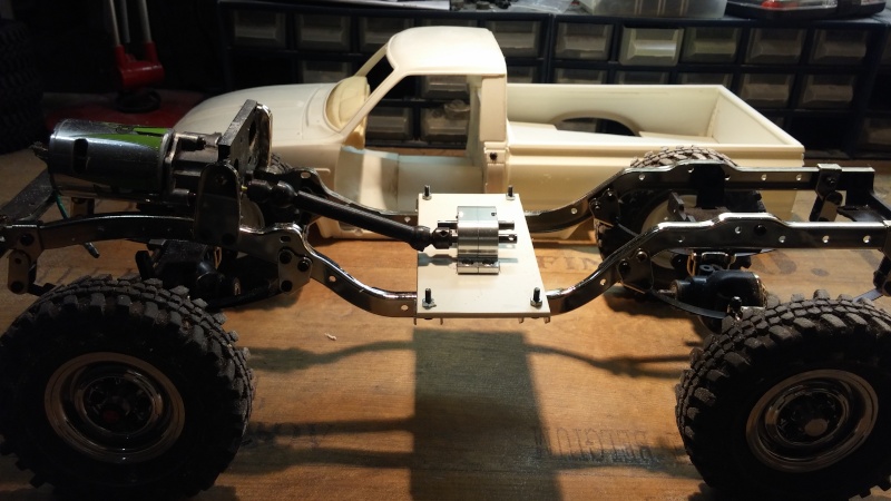

    Oui un peu spécial car c'est un Hilux monté sur un châssis Gmade et une transmission HPI placé devant pour libéré la cabine.
    Voici quelques photos du scale en cours de route.

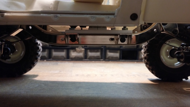

    Voici le châssis avec la transmission placer devant sur une plaque en alu que j'ai adapté.

    Superbe , les roues aussis sont tip top , c'est quoi ? Bravo

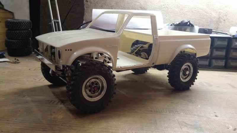

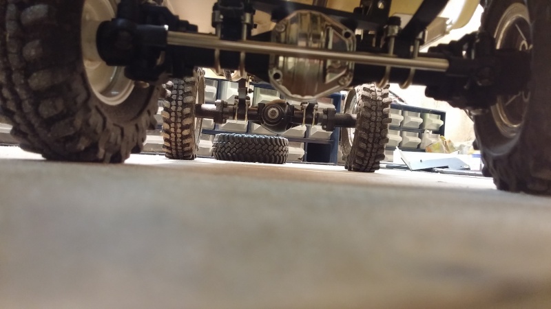

    J'ai deux modèle de monté, les blanches sont celles des Defender en plastique et les chromés sont des Gmade. Les deux ont été réduit en largeur pour faire des essais.

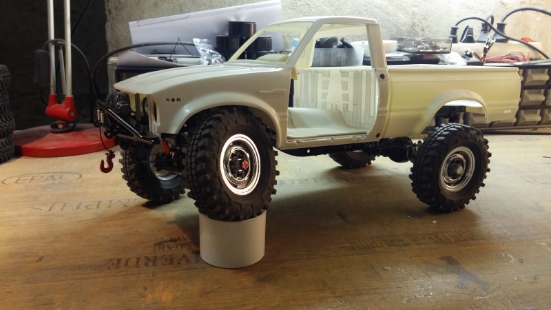

    Le combo Sawback/Hilux marche toujours aussi bien...
    Plutôt un hilux trial alors vu la découpe des portes et ces pneus ?

    Je vais peu être remettre une cabine complète et ces pneus j'aime bien car ils sont fins et avec mes jantes modifiés c'est assez réaliste. Mais pour le thème je partirais sur du baroudeur.

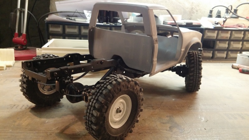

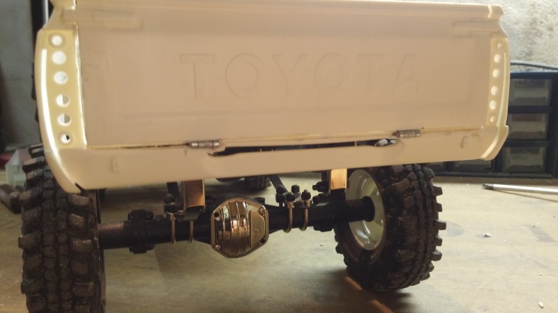

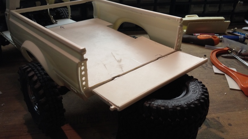

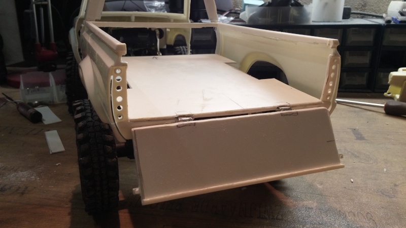

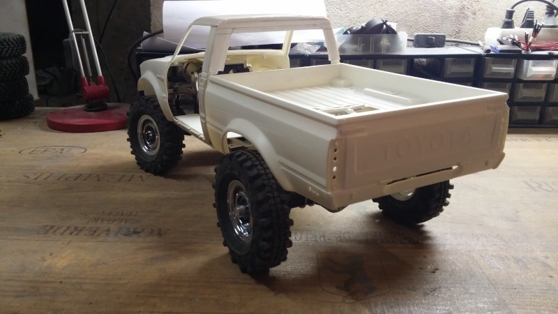

    Aujourd'hui je me suis attaqué à la benne, découpage du fond et de la ridelle arrière.
    Et j'ai commencé à faire que la ridelle soit fonctionel.

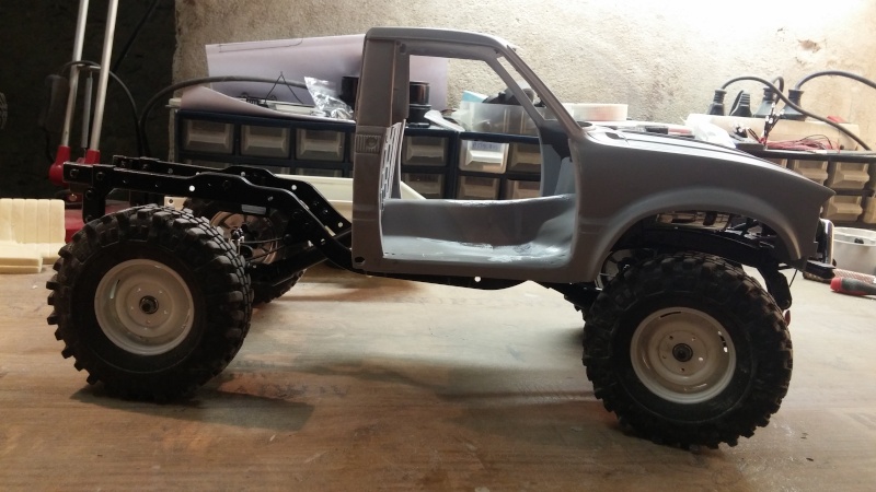

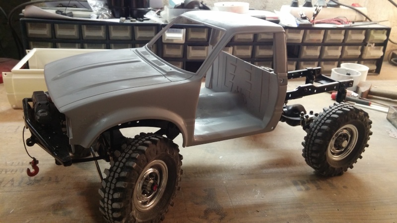

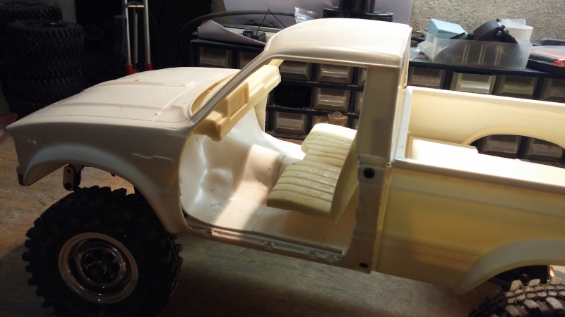

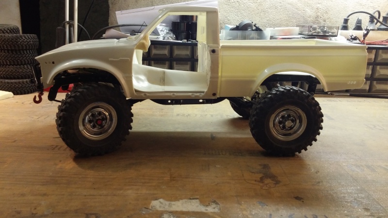

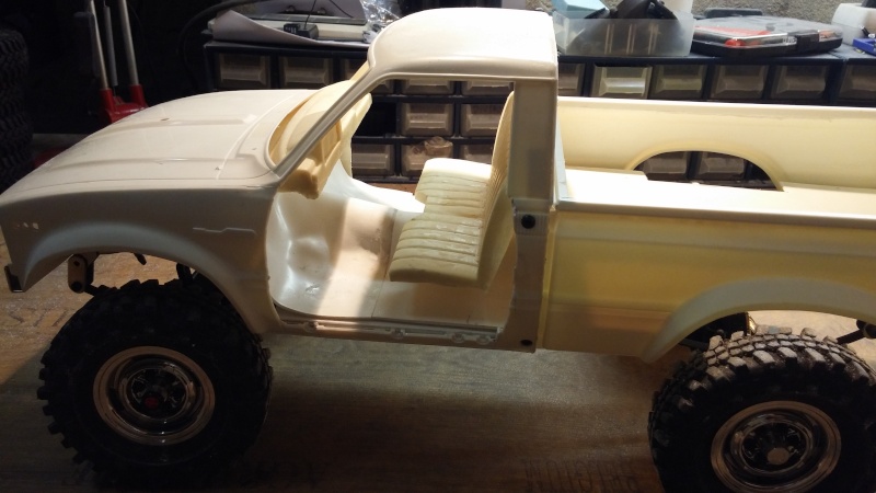

    Ce matin je me suis attaqué à l'intérieur de la cabine (oui je sais je commence un coté puis un autre..),
    J'ai donc commencé par formé un planché pour laissé passé la transmission comme à l'origine.
    De là j'ai vu que je pouvais placé ma boite de transfert bien plus haut et viré le skid d'origine
    Ce qui permet de gagné pas mal de garde au sol.
    La plaque va être travaillé d'avantage pour laissé la place au cardans.

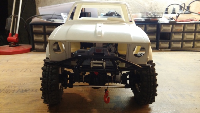

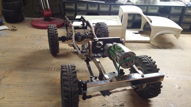

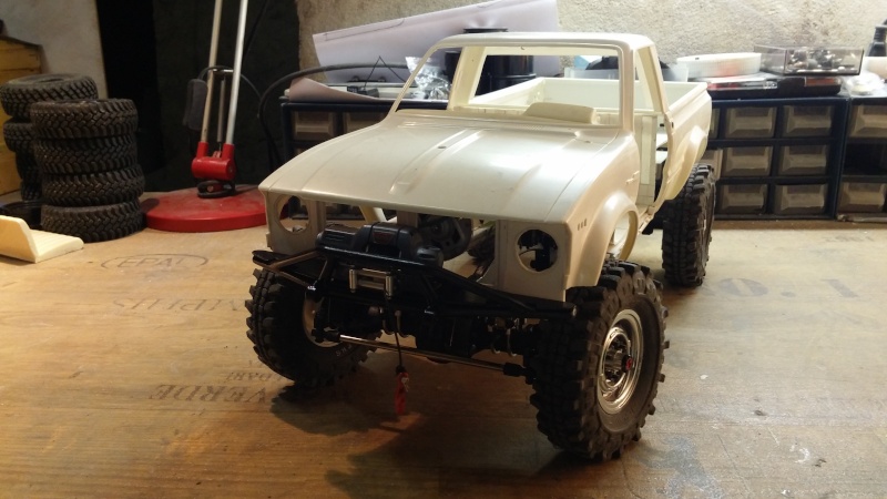

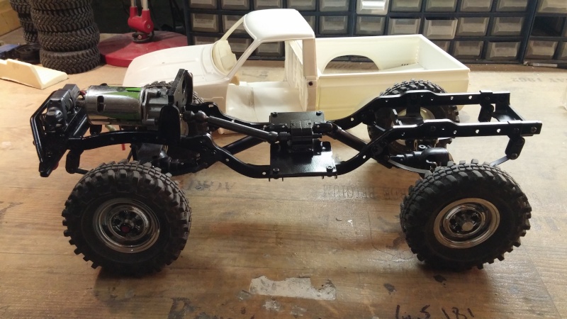

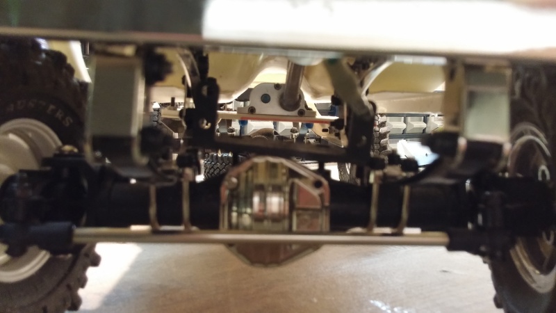

    Aujourd'hui j'ai démonté le châssis et les ponts pour tout vérifié. J'ai repeins les poutres et les deux flasques de ponts en noir.
    J'en ai profité pour lui greffé un nouveau pare-choc équipé d'un treuil.

    bien vu le coup du plancher > ça commence à prendre forme tout ça dis donc ... bonne continuation !!! [​IMG]
    PS: tu as pris quoi pour faire le plancher et comment t'y es tu pris pour arriver à ce résultat !!???? :humhum:

    J'ai fait plusieurs essai pour en arriver là. J'en pris une plaque de styrène assez épaisse car sinon ça se perce facilement, je l'ai chaussé au décapeur thermique et je l'ai travaillé avec un manche en bois arrondi. Je l'ai fait en deux partie (on voit la jonction au milieux) pour me facilité la tache.
  15. Teddy
    Alors là, vraiment baleze ton coup du placher thermoformé ;) !
    Ça fait super scale avec la transmission qui passe dessous.
    Sinon bien mieux sans tous ces chromes bling bling :).

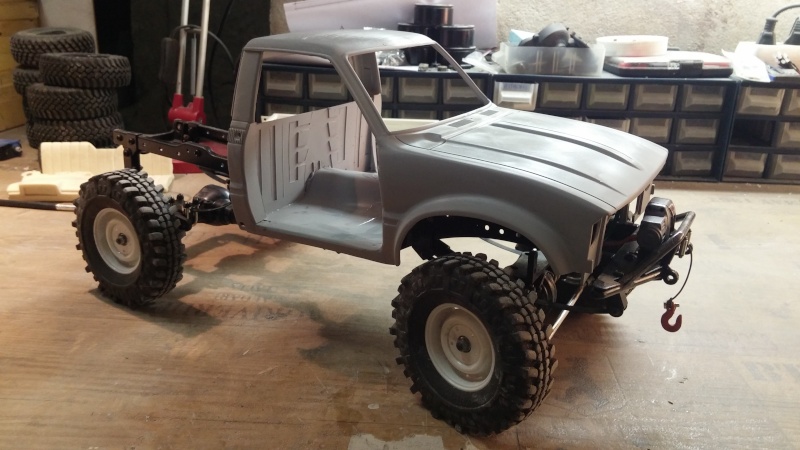

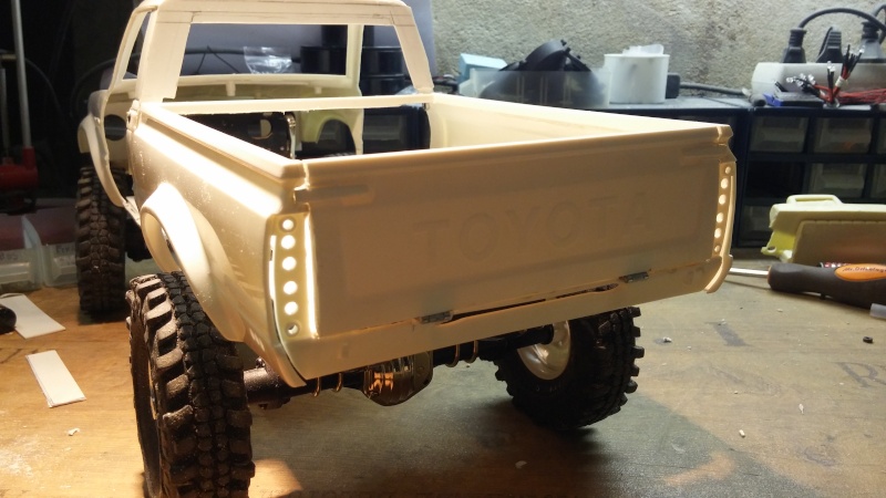

    Bon je me suis remis sur la cabine, coller et poncer les derniers morceaux. j'ai passer la première couche de primer et je suis assez content du résultat.
