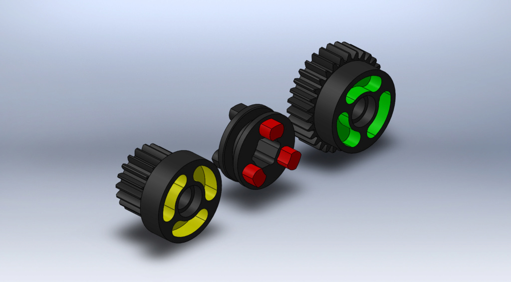

    Oui, à crabots:
    jamesk11 apprécie ceci.
  9. sawblade
    11 928
    16 822
    Voilà, comme sur le twin. Et du coup quand les crabots ne sont pas en face (à l'arrêt) le mécanisme ne s'enclenche pas.
    Un truc qu'on a oublié au quotidien avec nos boîtes de vitesses de 1/1 entièrement synchronisées...
