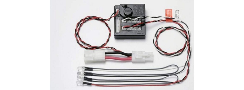

    Perso j'ai déjà eu un module led 3racing, que j'ai jamais réussis à faire fonctionner.
    Maintenant je n'utilise plus que des modules led Tamiya TLU-01.
    C'est ça :
    C'est un boitier que tu alimente avec ta batterie (il prends le Lipo 2S). un bouton on/off et plein de petites prises pour brancher tes leds.
    Perso ce que je fais avec :
    - Je coupe le cable d'alimentation au bout et je soude une prise Dean. J'alimente le module avec une petite lipo dédiée.
    Sinon, à chaque fois que tu voudras retirer ta carro, tu vas tiré sur le fil, moi ça m'a gavé :mad3:
    - je démonte les 4 vis derrière et je remplis l'intérieur de plastidip pour le rendre waterplouf
    - tu le colle où tu veux sur ta carro avec un double face velcro de bonne qualité

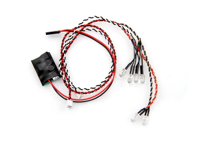

    Après si tu ne veux alimenter que 2 branchements, tu as ça chez Axial :
    C'est plus économique et c'est alimenté via une prise futaba branché sur une prise libre de ton récepteur.
