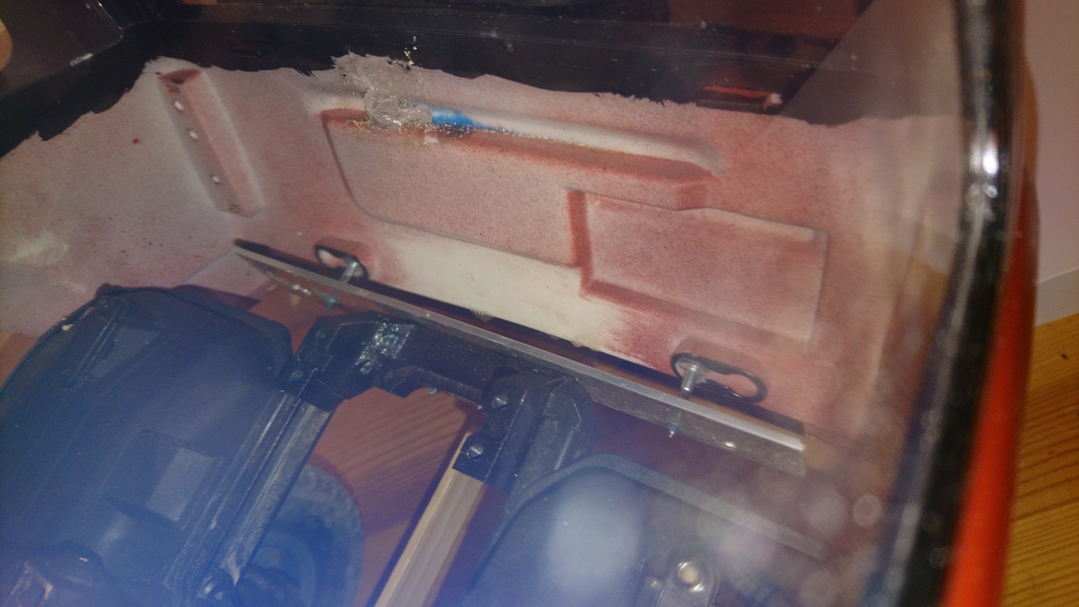

    Voici où j'en suis. Malheureusement j'avais commandé qu'une seule bombe et ce n'est pas suffisant.

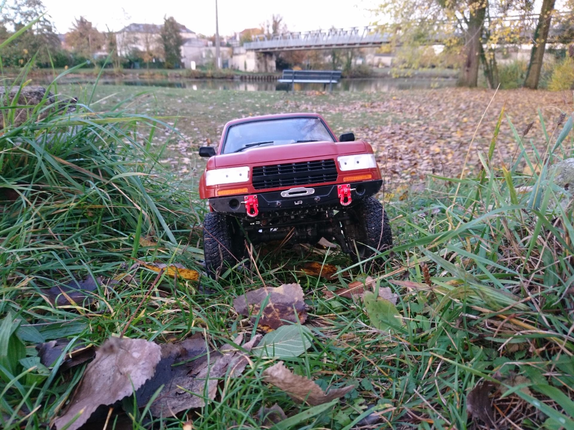

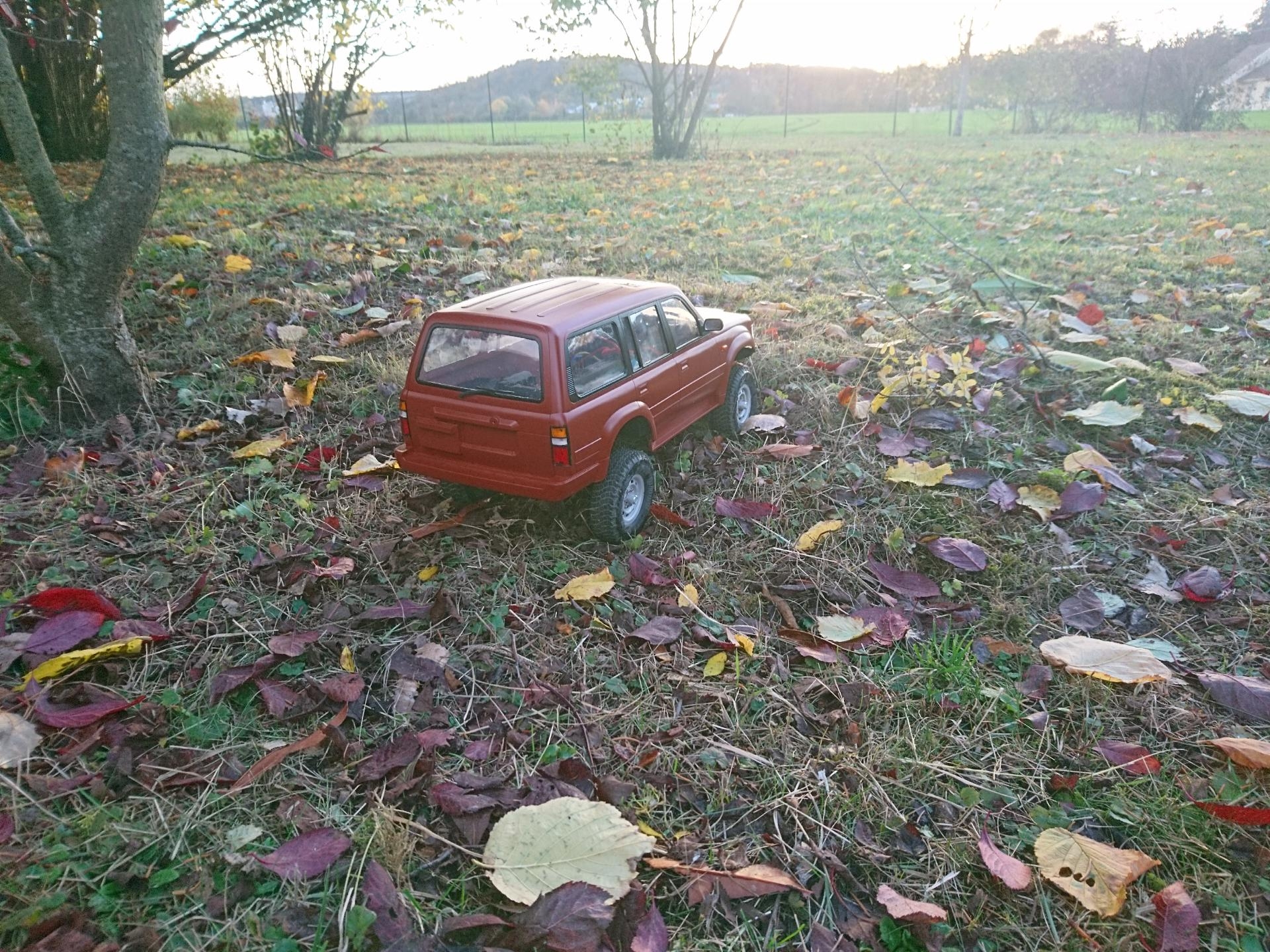

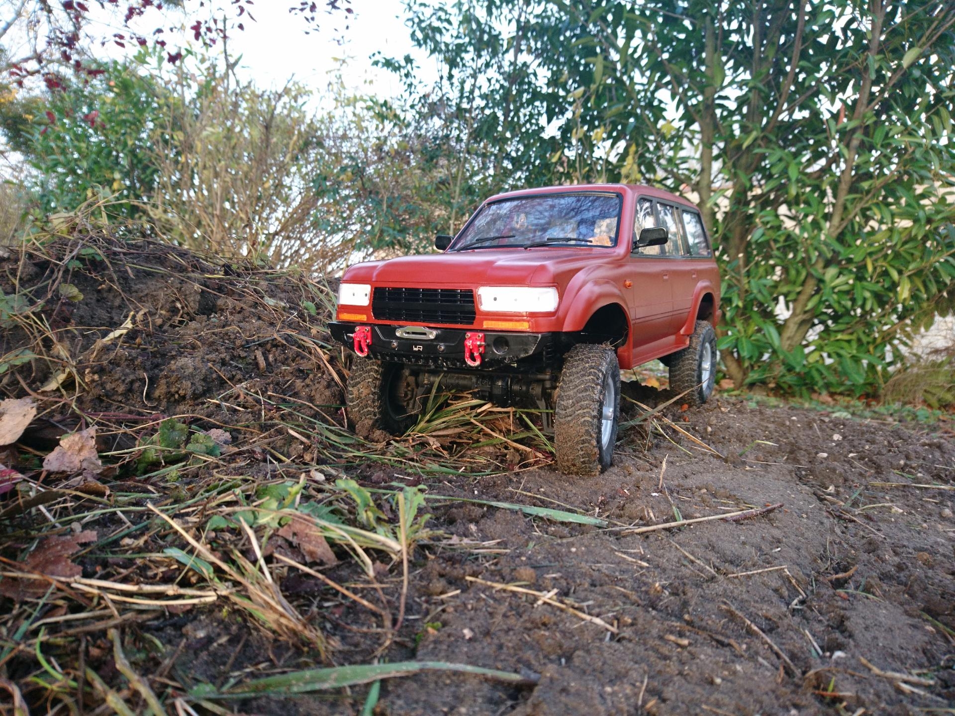

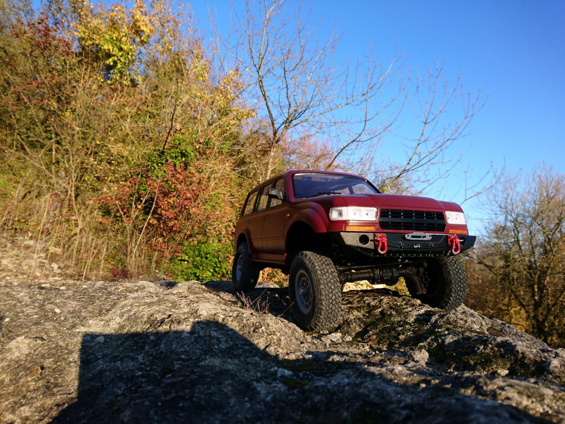

    Quelques photos de sa première sortie dans le jardin:
    Les coquilles de ponts sont peintes en noir mats et vernis en mat et la carro est fixée avec des aimants. Le PC avant est celui du def en attendant mieux.
  10. trialex
    trialex Guest
    Héhé un copain HDJ ! Le combo jantes/ carro lui va bien, ça sort pas trop des ailes ! (y)

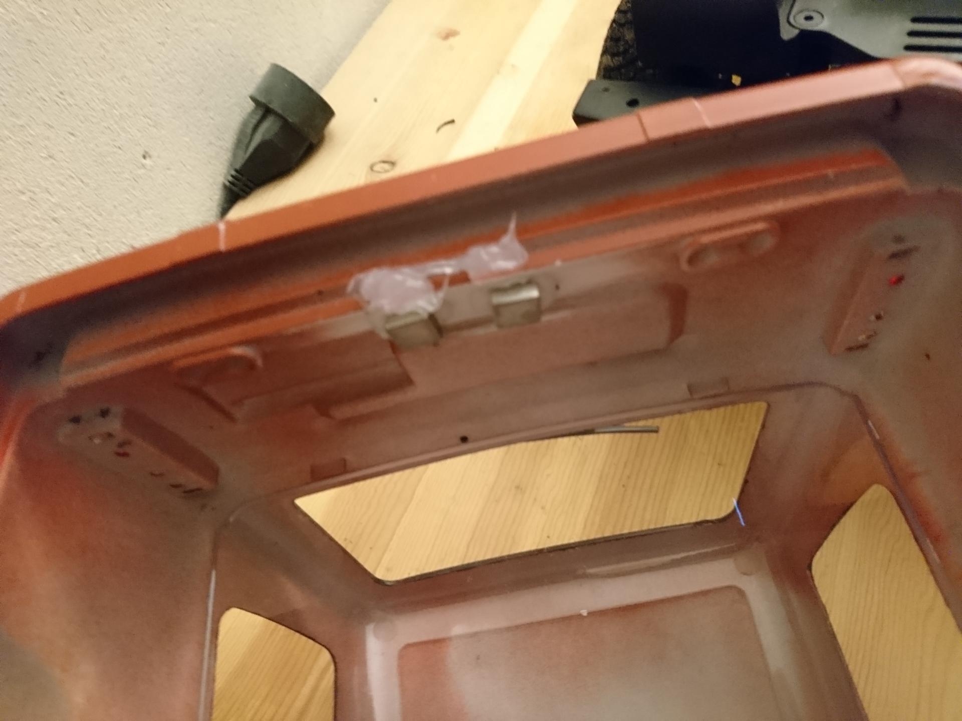

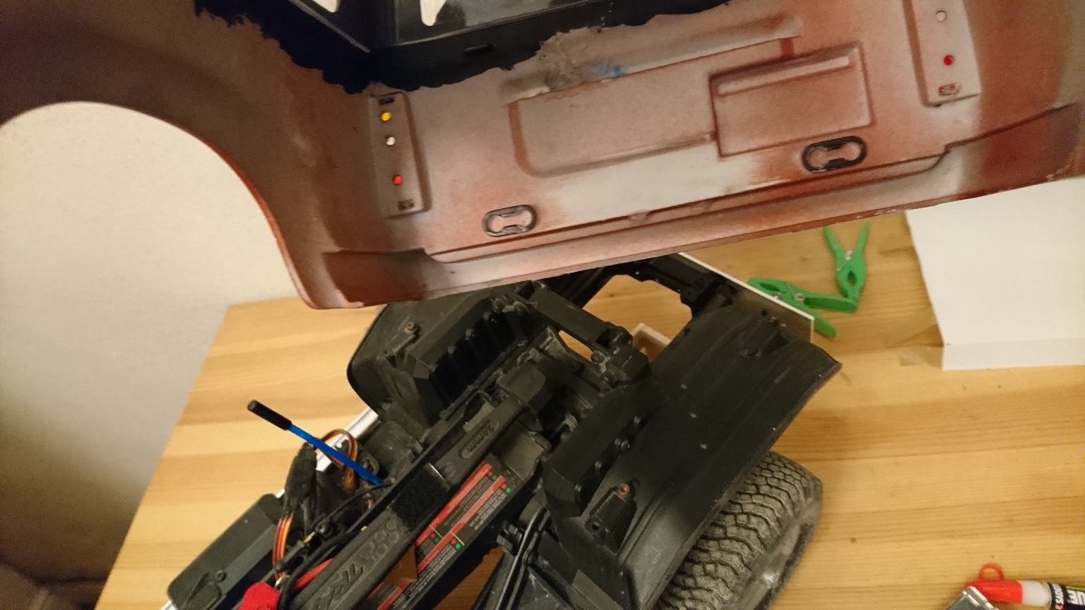

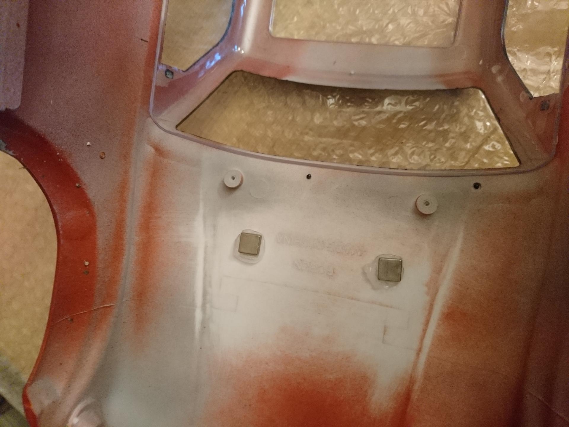

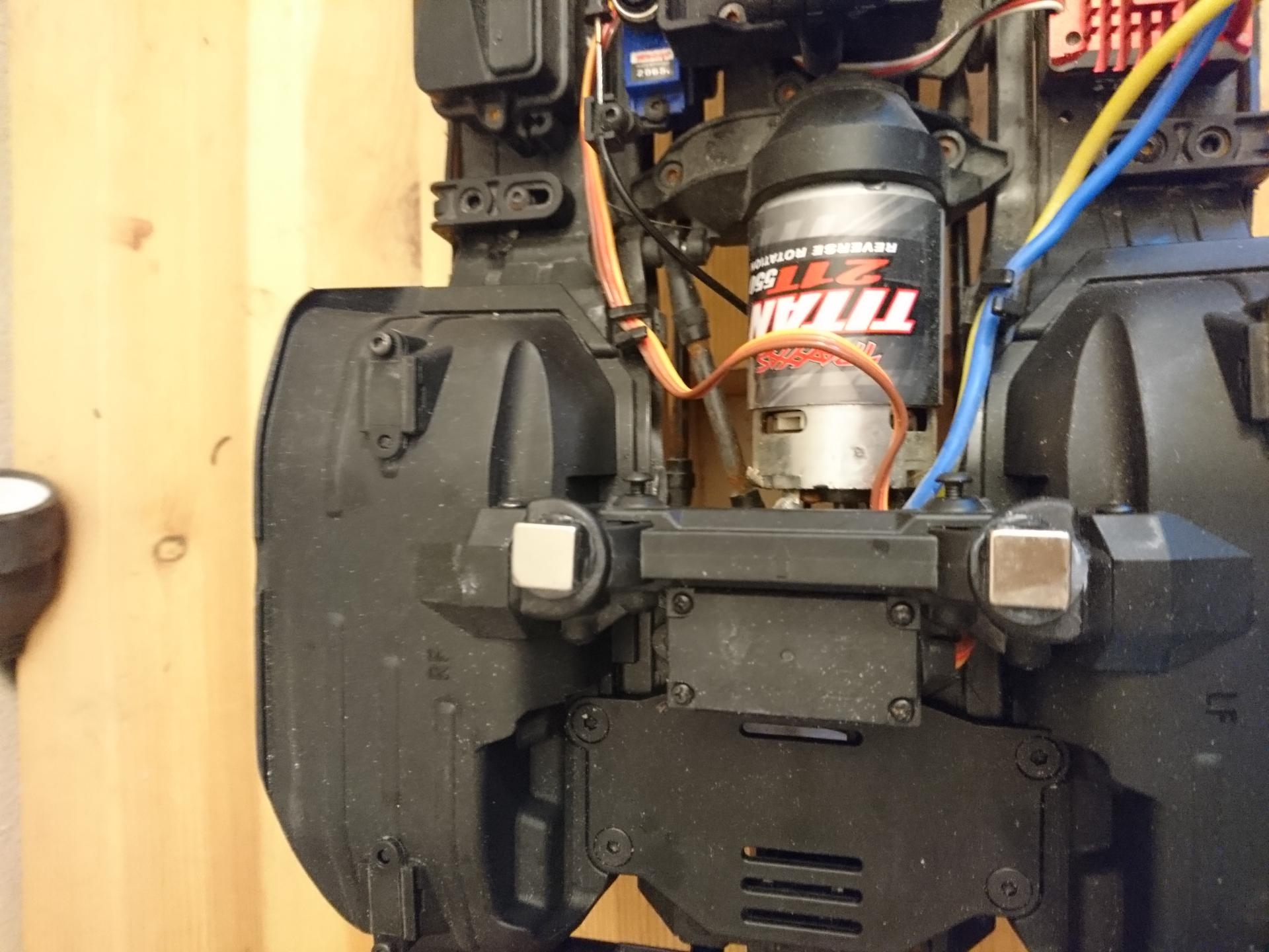

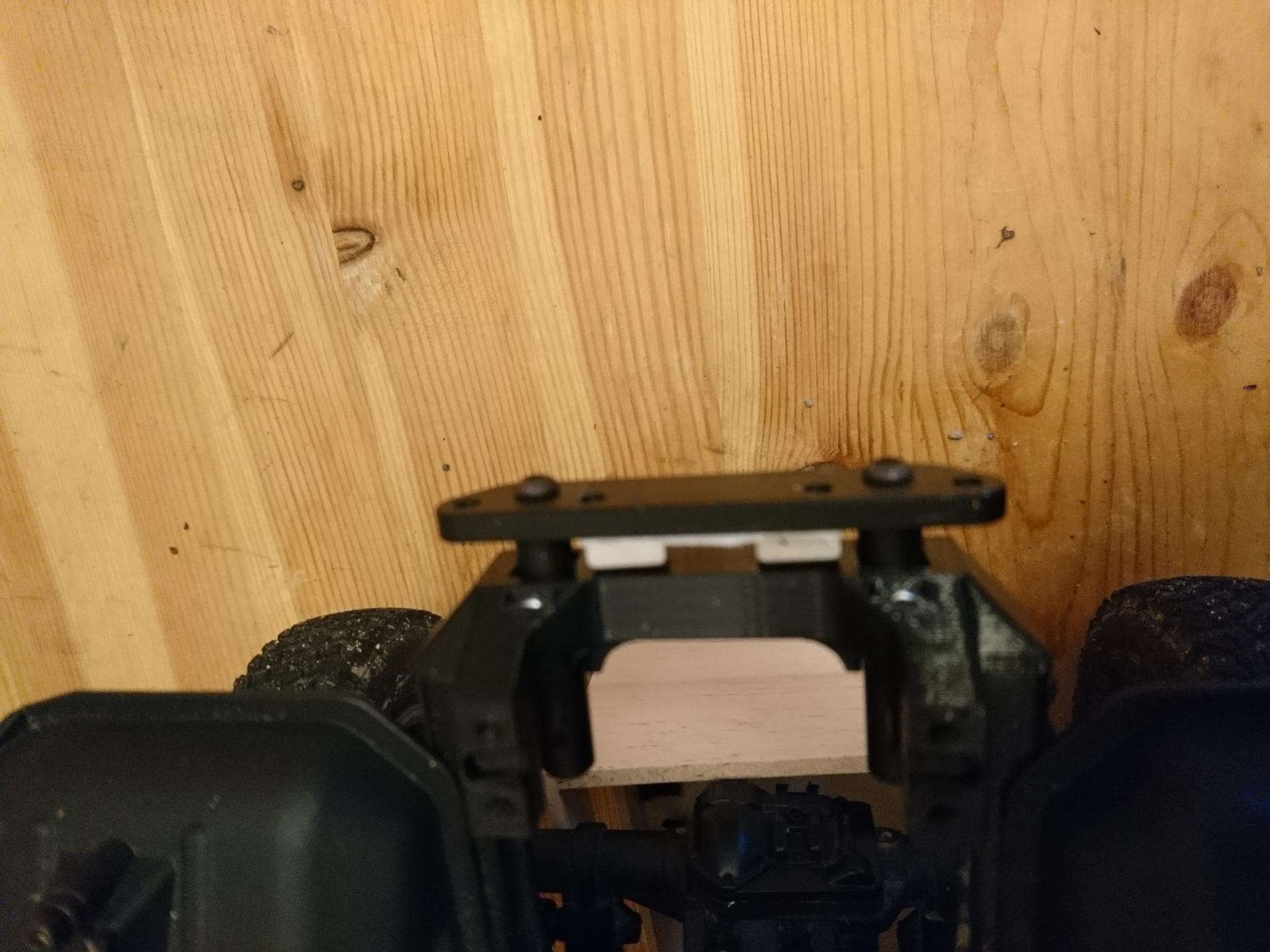

    Ancien support de carrosserie avant et au niveau du pare choc arrière, je soulèverai pas le châssis avec la carro mais c'est suffisant je pense. Je te fais des photos quand je peux.
    De toute façon les gardes boues tiennent déjà bien la carrosserie.
    Edit:
    Les photos des supports:
    Avant:
    Arrière:

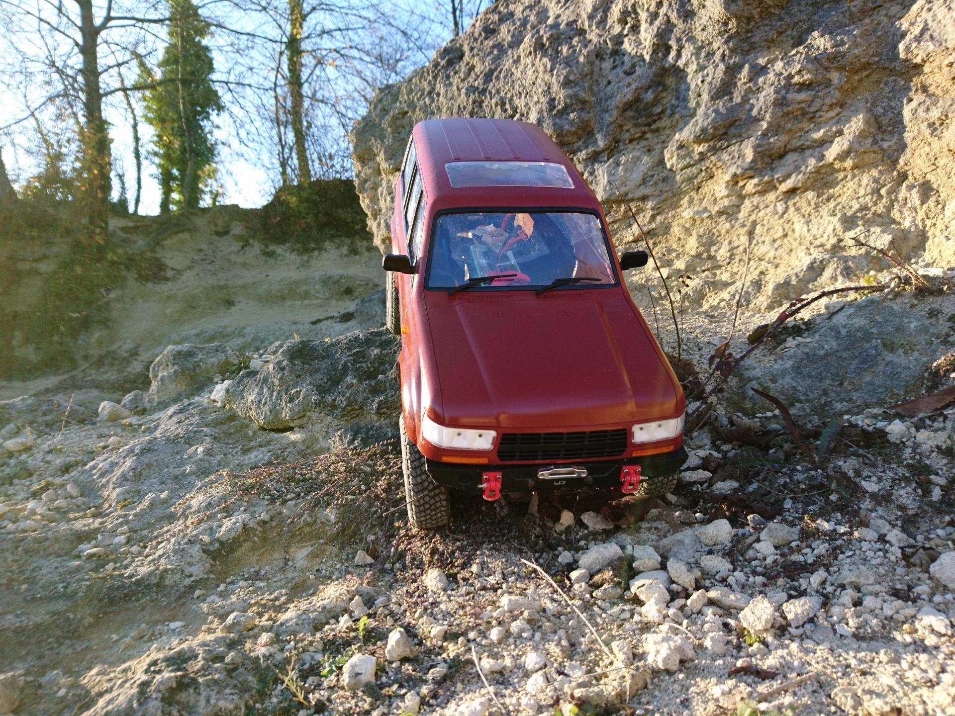

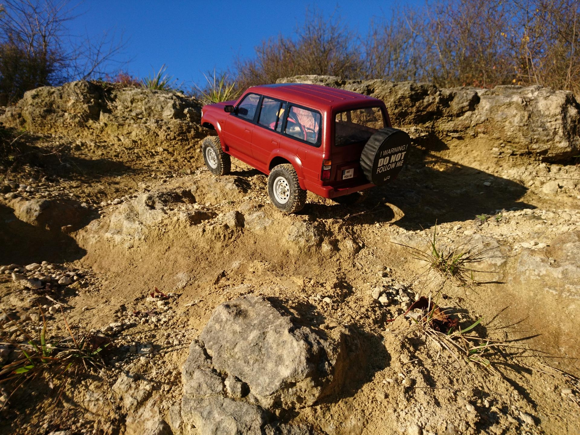

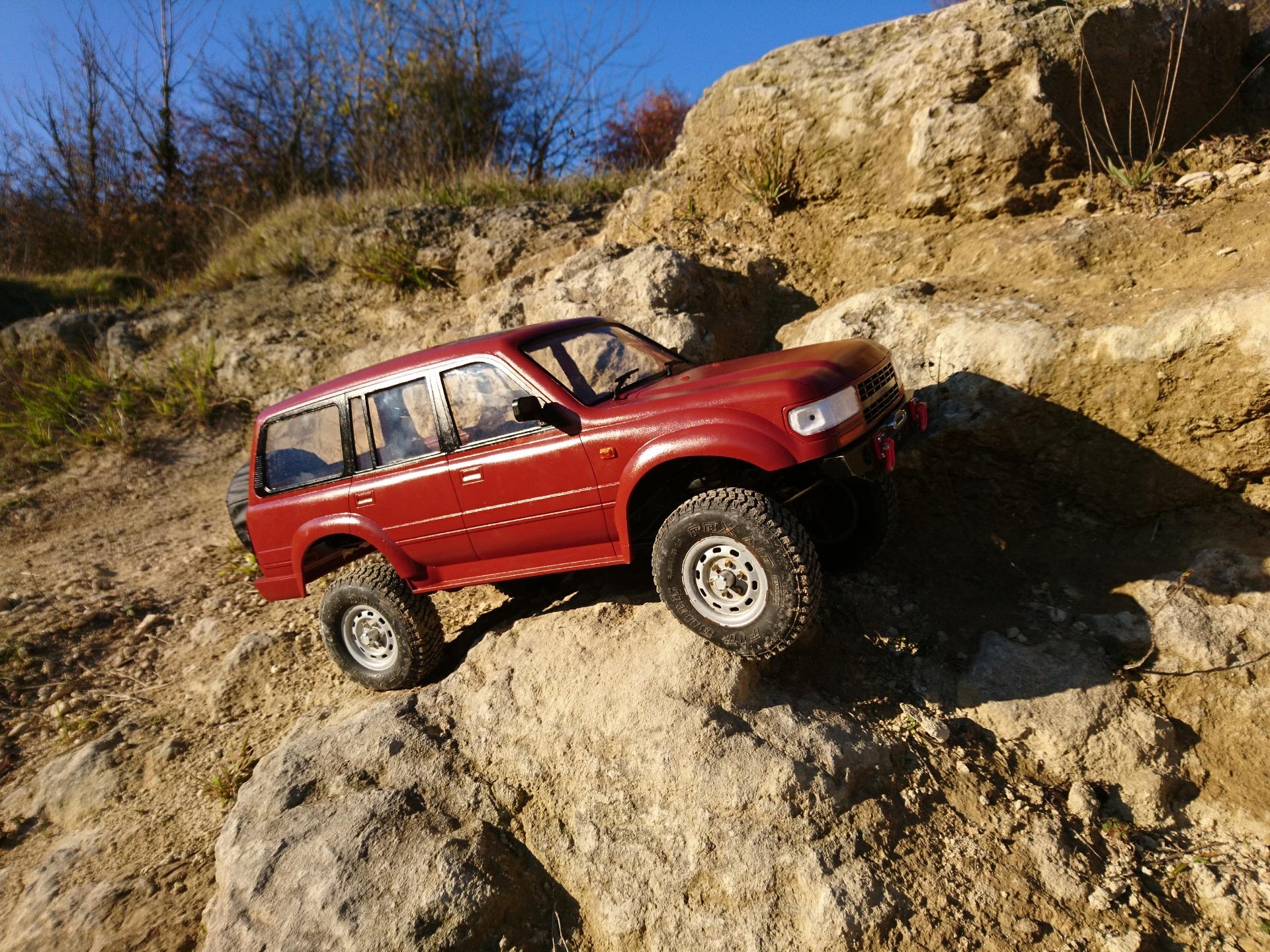

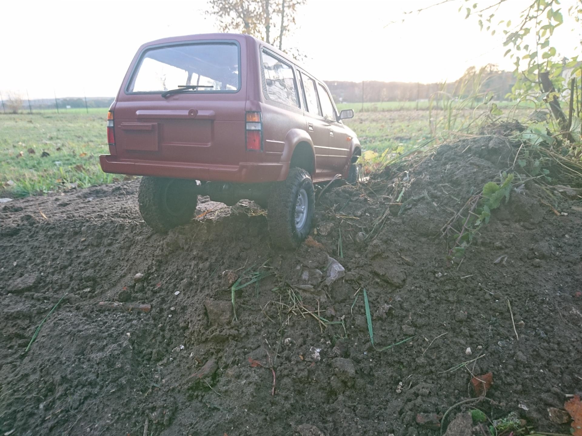

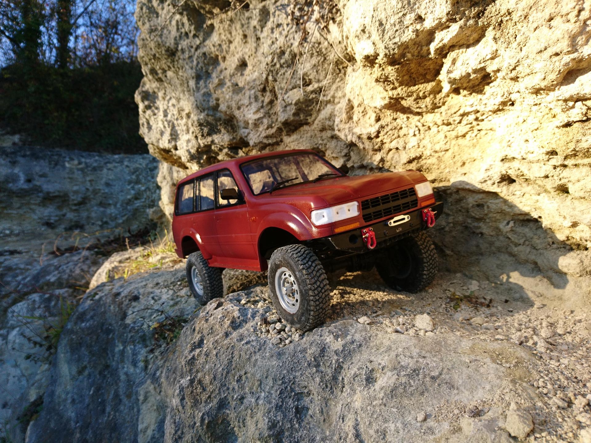

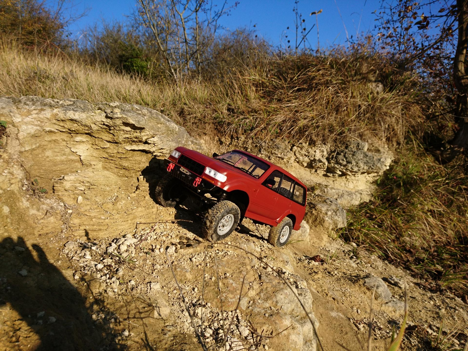

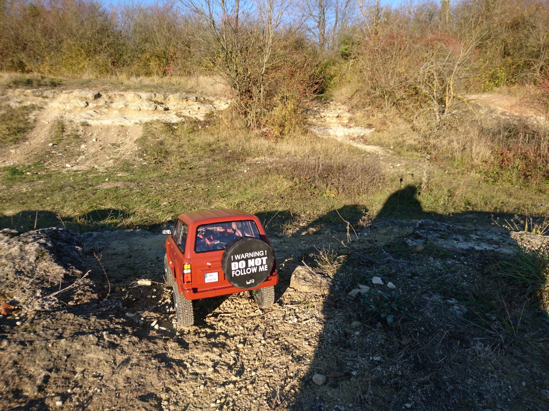

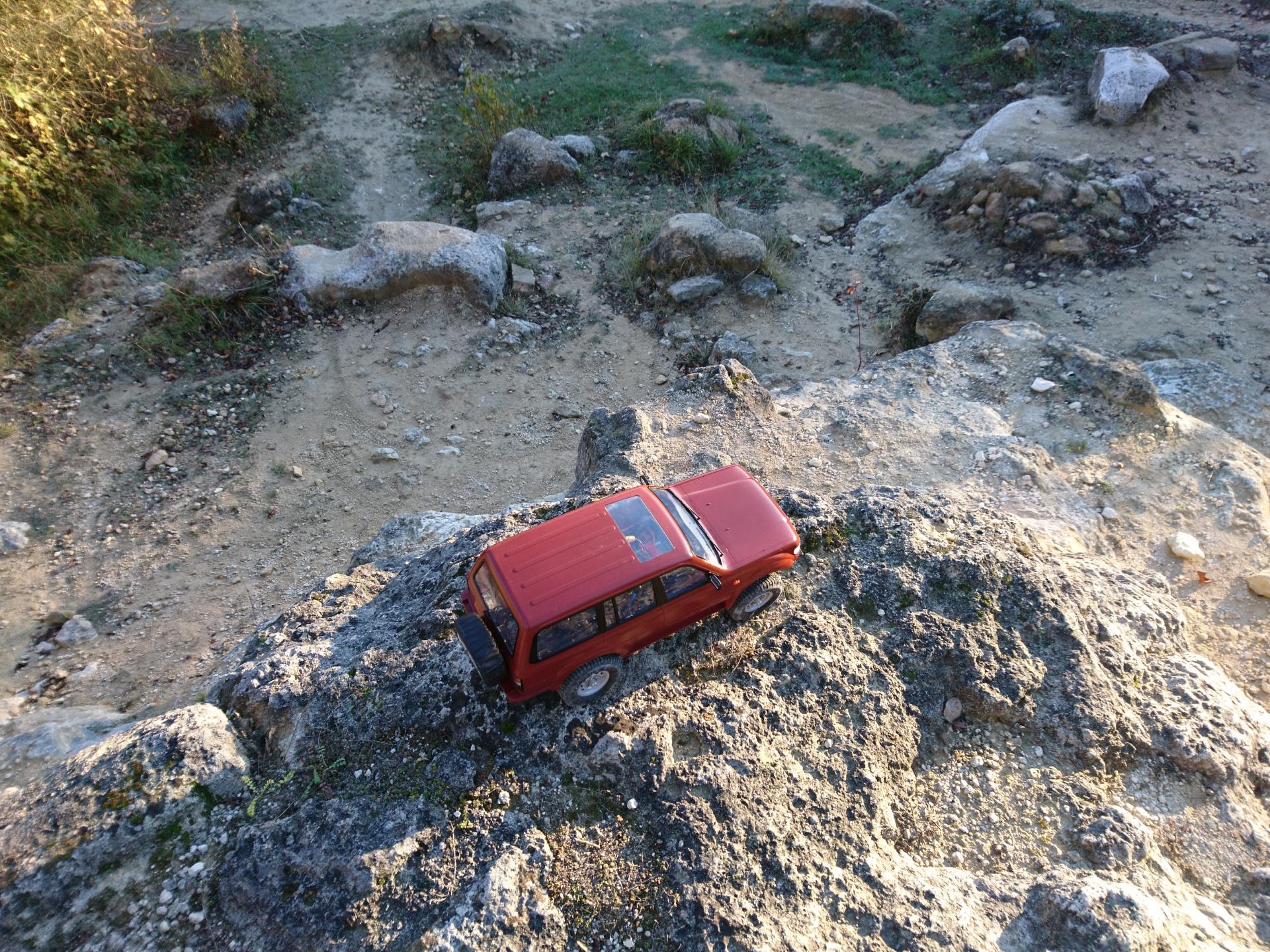

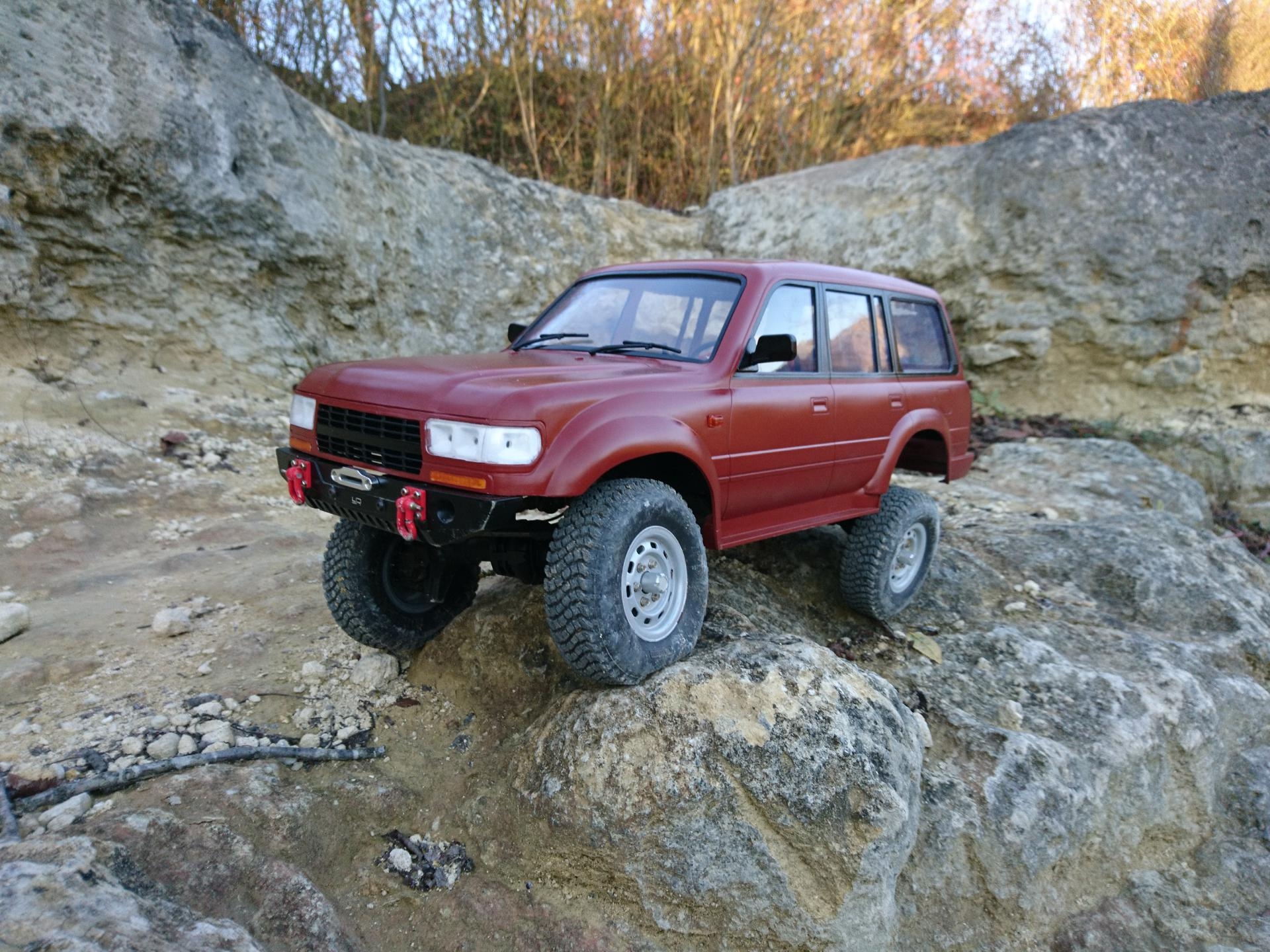

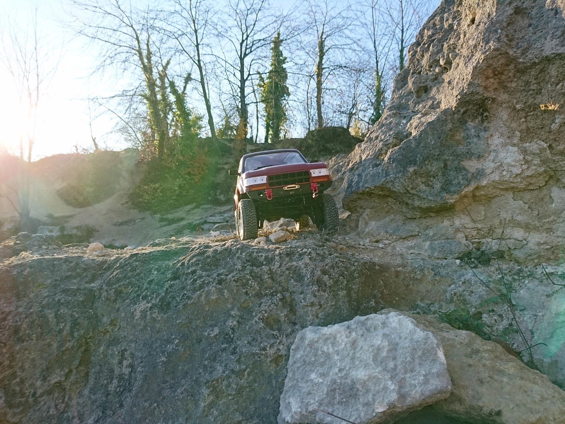

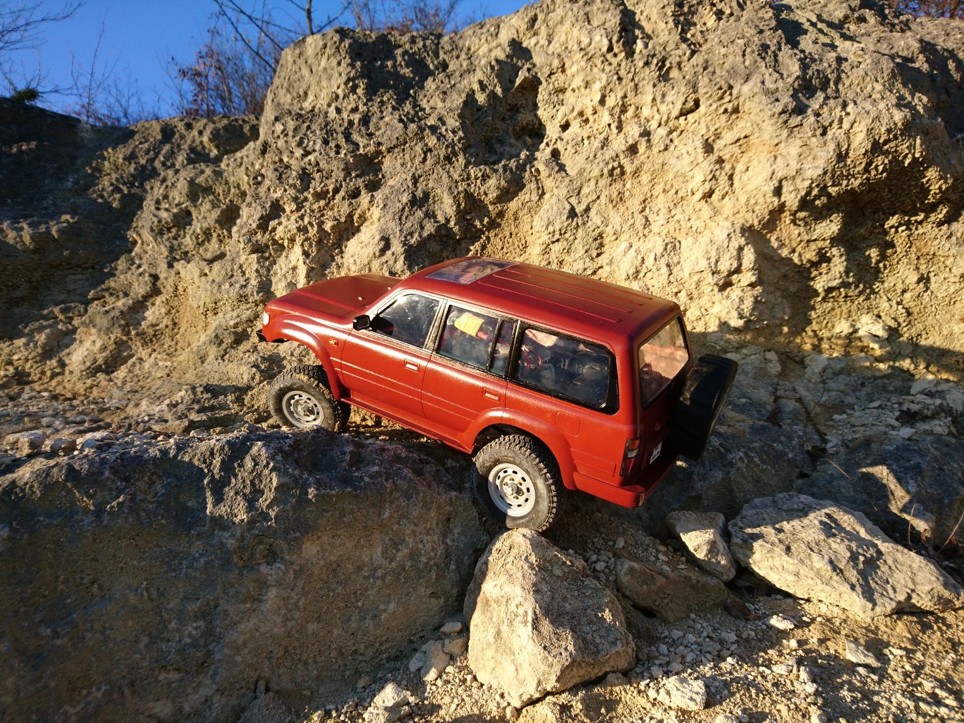

    Petite sortie à Luzarches pour tester la nouvelle config. Bon les pneus sont sympa mais se chargent vite de sable/terre, le cg plus bas évite les retournement. J'avais peur d'être fort limité par rapport à avant mais pas tant que ça. Par contre on bourrine moins de peur d'abimer la carrosserie et c'est plus passionnant. Bon de très petites rayures. Déçu du vernis tamiya , la voiture qui tape du bois de face à faible allure et un bout de peinture s'en va (quasi rien même pas un millimètre carré, je donnerais un coup de pinceau).
    Arrivé en haut:
    Le retour:

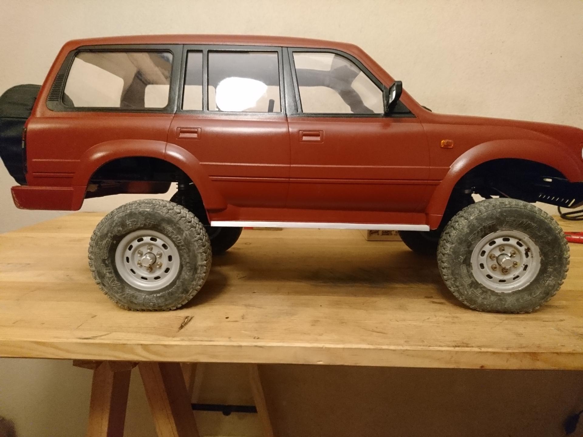

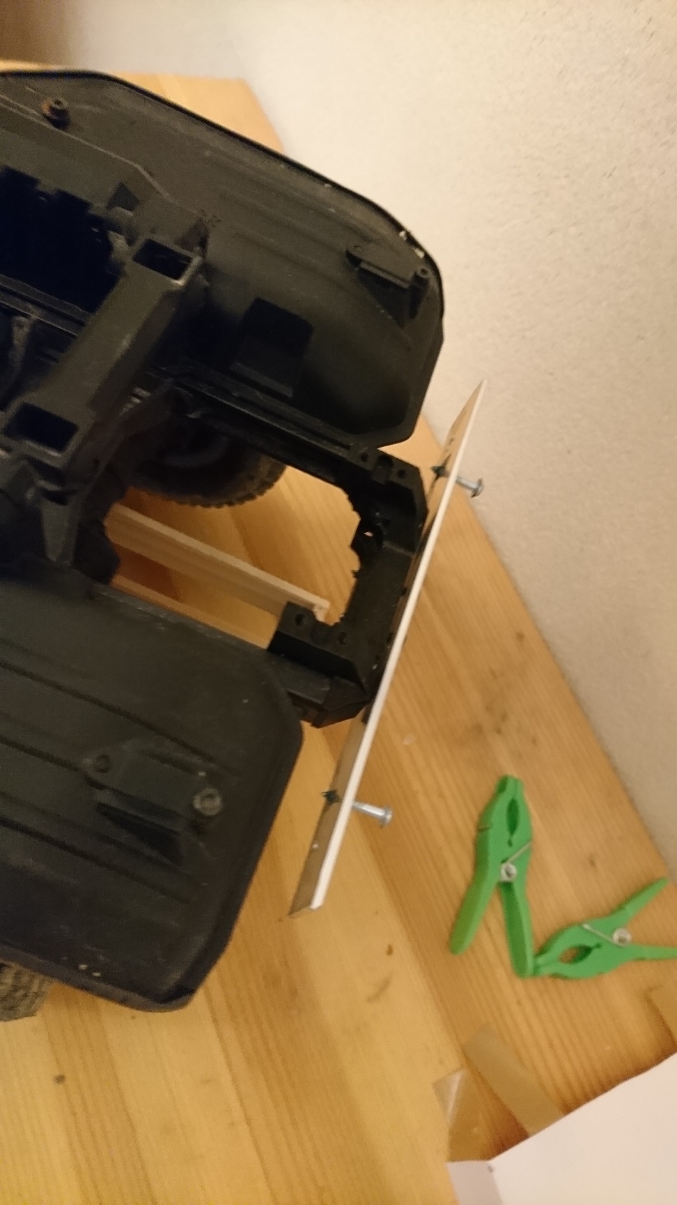

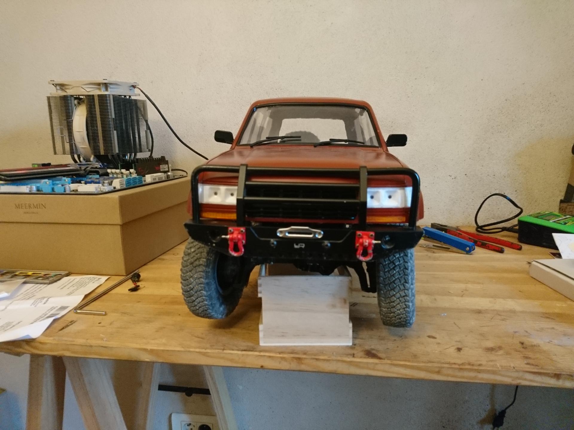

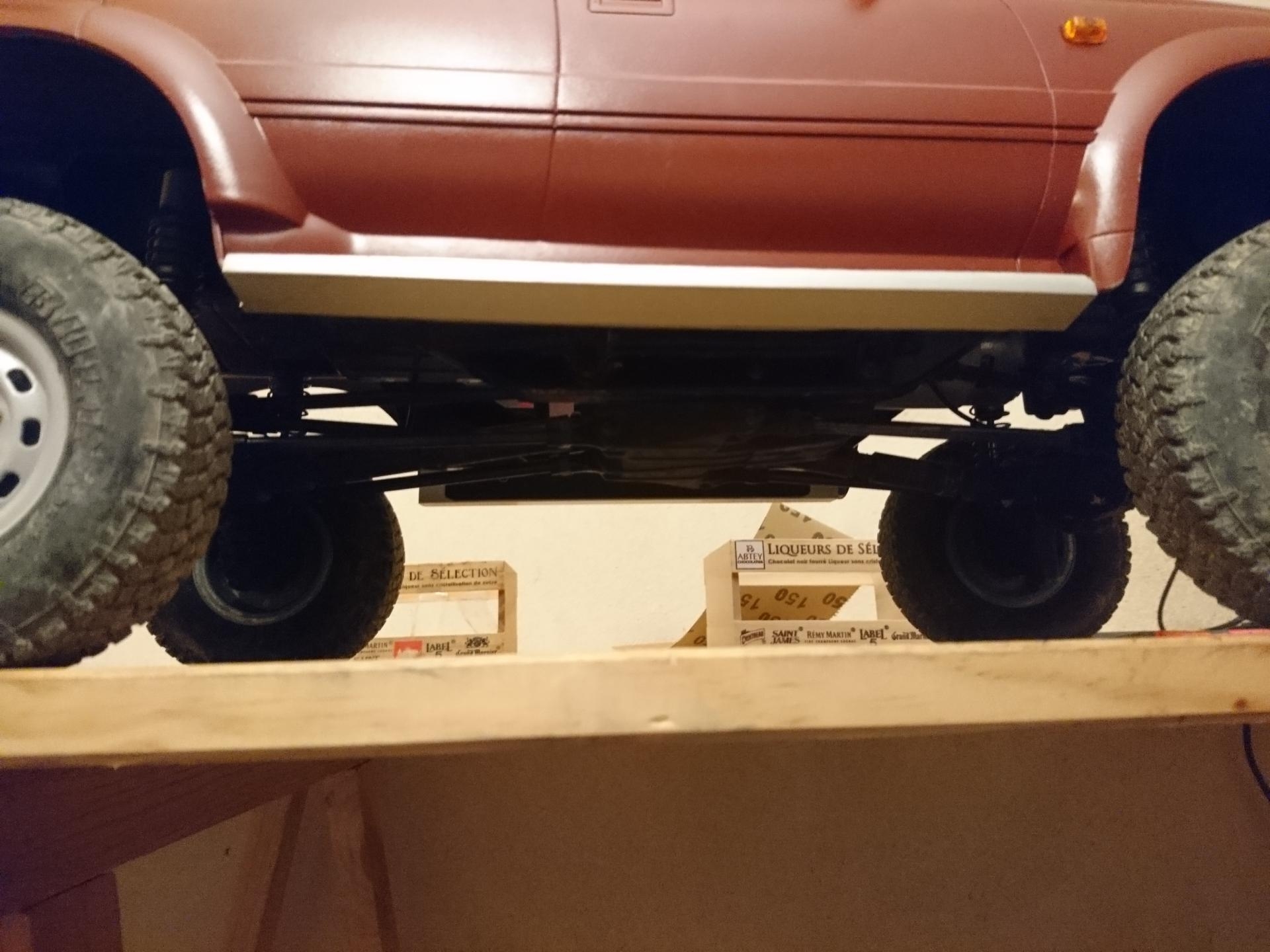

    Fabrication de protection pour le bas de caisse en cornière alu:

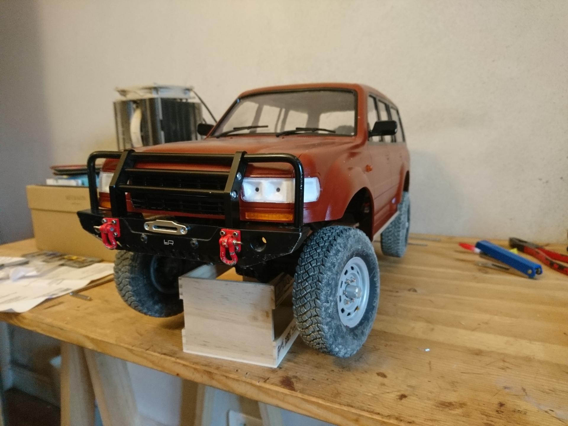

    Sinon vous préférez le pare choc rentré comme avant sans les barres ou comme ça:
  16. Mouahmouah
    Mouahmouah membre
    9 Novembre 2018
    567
    292
    Très jolie le toy (y)
  17. Mouahmouah
    Mouahmouah membre
    9 Novembre 2018
    567
    292
    Je trouve que sans les barre il est mieux mais avec sa le protège

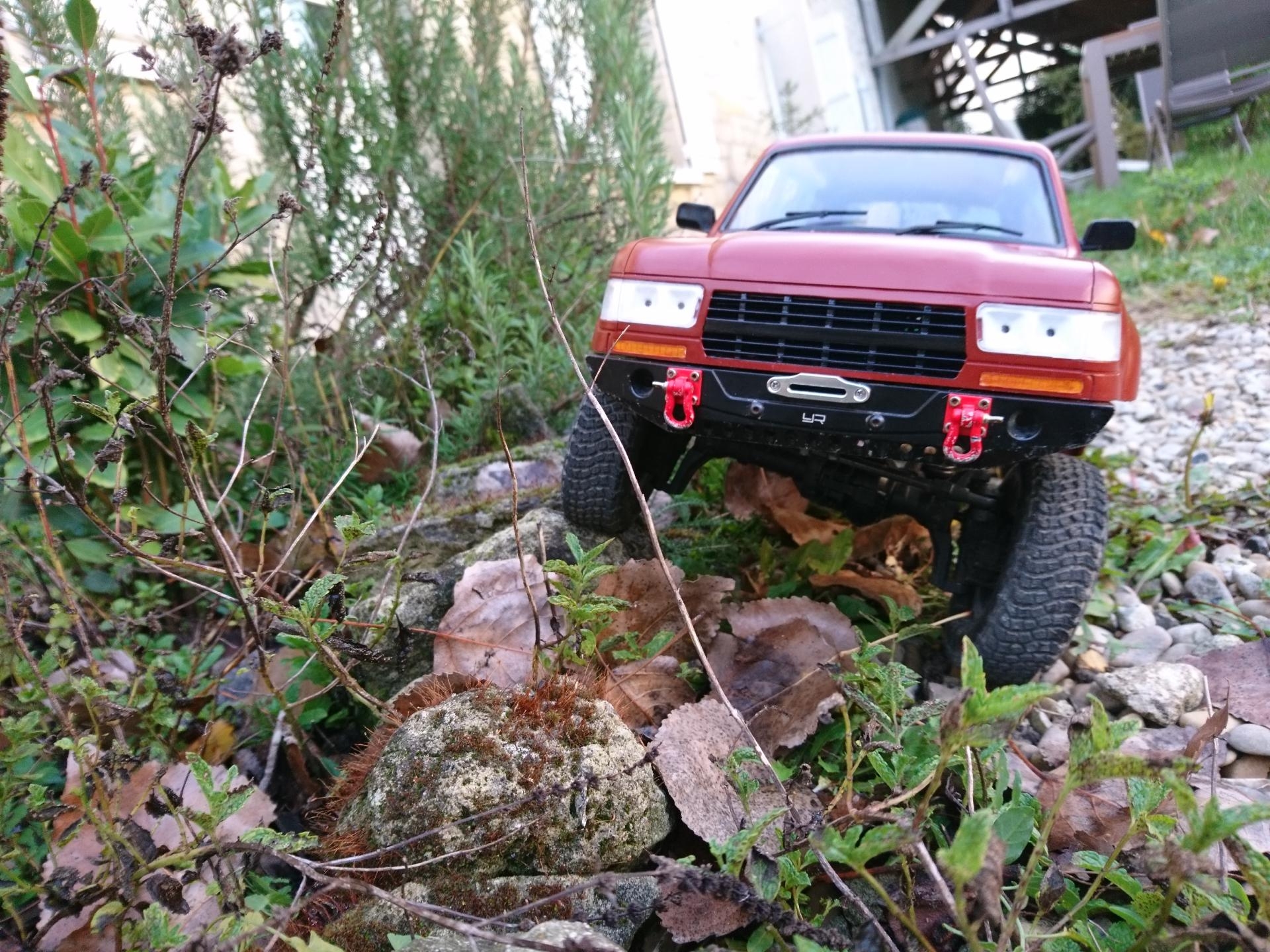

    Bon j'ai pris un pare buffle RCmodelex adapté au LC80. Malheureusement le pare buffle est fourni sans système de fixation du coup j'ai du en fabriquer un en alu:
