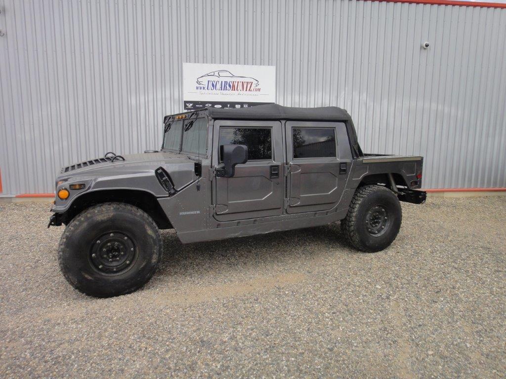

  17. sawblade
    11 928
    16 822
    Pour moi un H1 se définit par (autre son esthétique)
    - suspensions a roue indépendantes avec portique, et autant de débattement qu'un skateboard
    - blocages de différentiels (Torsen d'origine)
    - jantes énormes avec système de réglage de pression (CTIS, parfois supprimé ?)
    La photo ci-dessus est juste parfaite :love:
    Scal68, dawii et Mud_master aiment ça.
  18. Mud_master
    4 318
    13 917
    En vérité ya quand même pas mal de débattement, en tout cas pas moins qu'un 4x4 basique d'origine. Mais c'est sur pas autant qu'un qu'un 4x4 qui à été préparé un peu.
    J'ai vu des prépas Hummer où ils remplacent les amortisseurs pour des trucs un peu plus souple et je pense qu'ils arrivent à rehausser au niveau des suspensions aussi pasque ya des photos ou on vois plus de hauteur sous le différentiel et plus d'angle sur les bras de suspension.
    Ensuite j'ai vus sur des forums pas mal de gens monter des jantes en 16.5" origine humvee avec pneus en 37x12.00.
    16,5" ou même 17" pour moi c'est pas des jantes enormes !?!? C'est la norme sur à peu près tout les 4x4.
    Et au 1/10 c'est aussi plus proche du 1.55 que du 1.9".
    Alors je ne sais pas, vous aimez peut être plus les versions civile du Hummer mais pour moi Hummer c'est hauteur de flan énorme et non pas jantes enormes.
    Et oui le système de réglage de pression est souvent dégagé, déjà pour le poids pasque apparemment c'est lourd et aussi peut etre rapport à la fiabilité...
    Le Hummer d'Arnold : c'est des jantes énormes ça ?
    Et pour ceux qui s'inquiètent que les roues ne vont pas arriver à fleur de carrosserie devant, d'origine en 37" ça fait 94mm, je prévois des pneus en 98mm donc je ne vois pas pourquoi na n'irai pas...
  19. sawblade
    11 928
    16 822
    Oui, c'est vrai que c'est pas si haut au final. De même que la hauteur hors tout du véhicule...
    Scal68 et dawii aiment ça.
