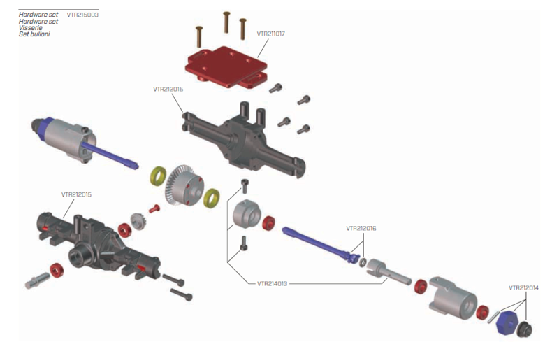

    bonjour à tous
    Je viens d'acheter un vaterra slickrock d'occasion pour mon gamin, il est en très bon état mais j'ai remarqué que les axes de roues n'étaient reliés au pont que par une goupille et que cette dernière n'était retenue que par un joint torique
    Donc dés que le joint sèche, il se fait la malle et la goupille avec et l'axe de roue suit....
    J'ai réussi à remplacer un de ces joints toriques par un joint identique qui servait auparavant sur une fourche hydraulique de vtt, mais avez-vous une astuce pour remplacer ce système par quelque chose de plus costaud et durable ?

    C'est bizarre ça ne ressemble pas à ça sur le vaterra
    En fait il y a le pont ensuite une pièce qui prolonge le pont ( comme un élargisseur de voie )et ensuite la roue se place sur cette dernière pièce
    C'est sur cet elargisseur qu'il y a ce système
    On voit bien les joints toriques ( y'en a un qui est plus clair que l'autre, je pense qu'il commence à sécher )

    et une photo juste sans le joint ... pour voir ce qu'il y a dessous !!???
    c'est là que ce trouve le pin et que sans ce joint il se fait la malle ?... c'est ça !!??? :humhum:

    Il semble que tu aies des élargisseurs de voie et le petit joint torique évite a la "clavette" de se faire la malle.
    la gaine thrermo , un point de colle néoprenne ou une clavette plus longue que tu recourbes de chaque coté , bref, ce sera du système D.
    ou alors, tu vires ces élargisseurs :humhum:
