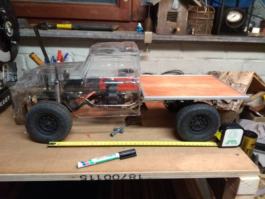

    Petit bricolage, je penche de plus en plus vers le Chevy Flatbed, j'ai construis un plancher avec une chute de Multiplex et des profilés d'alu, ça donne pas mal..
    La carro du Dodge Power Wagon arrive cette semaine, je verrai en comparant les deux mais c'est toujours la courbure du châssis qui me gène..
    Le plateau est posé à même le châssis, si j'opte pour cette version je le rehausserai de quelques mm avec des cornières de support, ça choque moins que si je devais faire une benne réaliste.

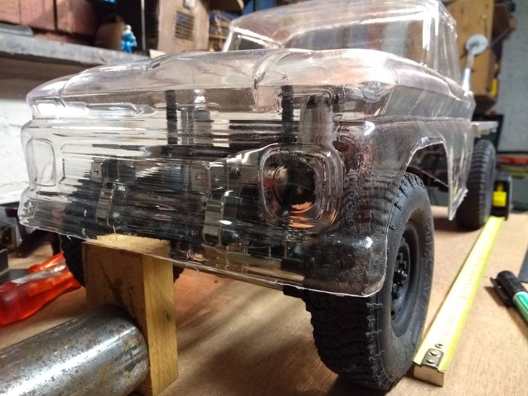

    Avec cette carrosserie ci ça passe mieux qu'avec Le Dodge, je crois que je vais rester sur celle-ci;)..

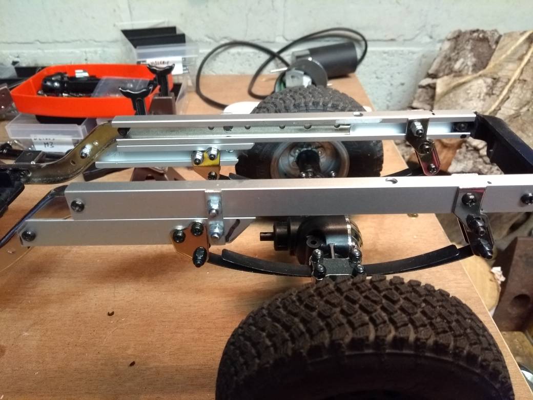

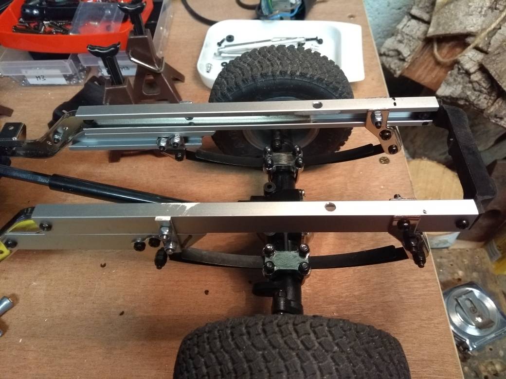

    Petite avancée cet après midi, le châssis est allongé et passe à 350mm d'empattement, il servira à de base à d'autres camions à empattement long tel qu'un Suburban, je sais que le Chevy C-10 de 63 avait des liens à l'arrière mais pour la raison évoquée au dessus je n'ai volontairement pas cherché à reproduire le véhicule exact, le but premier étant de me faire plaisir en découvrant le Sawback et la conduite avec lames.. Ce n'est pas du travail d'orfèvre mais ça tient et je vais encore le renforcer en son milieu, le châssis recevra bientôt une bonne couche de rouille et de crasse comme d'hab pour lui donner un bonne patine;)..

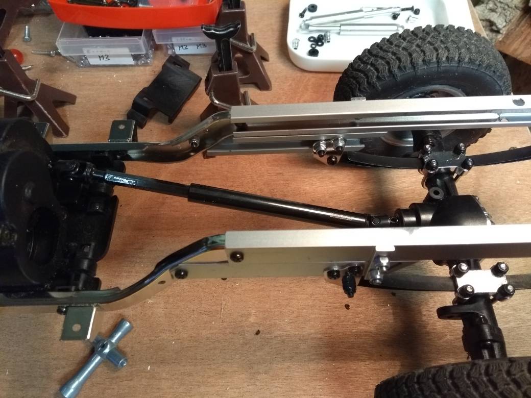

    Reçu une petite commande de chez RC Modelex, un arbre de transmission 145-220mm en métal, indispensable pour l'empattement de 350mm.
