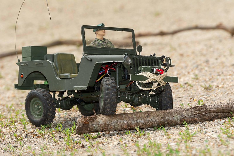

Bonjour Cela fait un moment qu il roupille chez moi ce gmade à amortisseur classique, et du coup j aimerai avoir vos ressentis par rapport à d 'autres scale son empattement est assez court, que me conseilleriez vous comme pneus ou autre astuces pour qu'elle soit au top de sa forme Je lui ai mis son pilote etc mais j aimerai quand même qu il puisse bien suivre d 'autres petit camarades cordialement
Avec la carrosserie d'origine ? Pneus RC4WD DUKW, on ne peut pas faire plus apropos Ils sont certes raides et moins efficaces que des pneus spécifiquement adaptés aux rochers, mais plus efficaces qu'on ne pourrait s'y attendre. Pour le pilote, pour avoir la bonne taille, il faut viser du 10", assez rare, les seuls que je connaisse, c'est les HM Armed Forces,
Si tu parles de la version 4 Links c'est un bon petit franchisseur qui fait bien son job, 2 paires de jantes lourdes comme Gmade sait les faire et peut être d'autres pneus que ceux du kit, voir peut être les amortisseurs également Gmade, ils proposent un beau choix. Perso je suis fan des Gmade transition pour leur prix et on peut les configurer de différentes façons dont le fameux montage semi- droop mais c'est question de goût perso.. Les pneus à toi de voir si tu restes dans le style classique de la Willys avec un profil étroit ou si tu optes pour un pneu plus large qui changera le style de la Jeep.. C'est un châssis bien rustique mais qui a fait ses preuves, mon pote le 4 Links et le Komodo, ils sont pas mal pour un prix dérisoire..
Merci avec du retard si jamais je voulais changer un peu de style non irréversible , c est à dire que pour le réalisme trouver un chassis gmade à lame et utiliser celui ci pour y mettre une carrosserie hilux abs rc4wd et son arceau derrière, est ce que je peux considérer avoir un scale performant en grimpette (jante lourde 1.9 et pneus voodoo klr)
A voir ce que tu entends par performant.. Le Gmade Sawback à lames est simple, plutôt rustique (visserie cruciforme, grosse transmission) loin des capacités des engins actuels ou à liens mais pour le peu que tu recherches un engin simple et assez réaliste (son comportement est bien à condition de ne pas lui en demander de trop) tu seras satisfait, perso j'aime bien le Sawback même s'il commence à être d'une autre époque (j'en prépare un dont j'ai allongé le châssis). Il devrait sans doute se comporter de façon réaliste avec une carrosserie en ABS mais la transmission dépasse pas mal au centre, ce qui veut dire que si tu comptes lui mettre un intérieur ça risque d'être compliqué à moins que tu apprécies jouer du Dremel.. A voir chez RCMart: frais de port gratuits.. Gmade 1/10 GS01 Military Sawback 4WD Crawler RTR Car Kit #GM52011 FREE SHIP, Gmade GS01 Sawback 4WD Crawler w/ Yeah Racing Waterproof 60A ESC Servo 35T Motor Combo Set #CB1188 FREE SHIP
