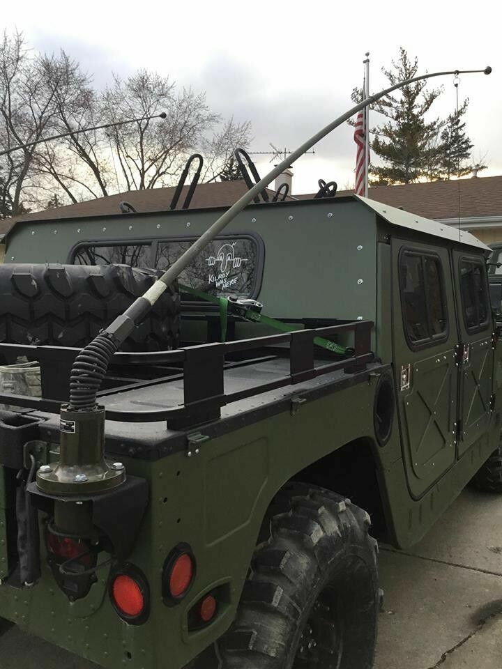

    La mienne (pas en kevlar, mais en nylon celle là)

    Ben mon antenne en photo est à base de corde de guitare (sol nylon). La flexion et le mouvement obtenus sont juste parfait !
    Le seul soucis, c'est qu'une corde ce n'est pas droit au repos. Donc je lui ai donné la forme rectiligne par un coup de chauffe rapide au dessus d'un brûleur à gaz, puis trempage sous l'eau froide, le tout sous tension

    Yes, ça dépend aussi de la taille de la corde, et de la longueur. Une corde aiguë coupée courte, pour faire une petite antenne de capot, ça devrait tenir droit sans souci. Moi me faudra une trentaine de cm je pense, à courber. Mais je retiens ta technique au cas où j'ai besoin de lui donner une forme particulière (y)
    J'ai vu une vidéo pas mal hier, où le gars utilise une corde plus grave, avec un plus gros tirant (diamètre plus gros donc), et il enlève une bonne partie du filage pour révéler l'âme en dessous. Bon c'est technique niveau termes, en vidéo c'est plus parlant :D

    Bon, petit retour d'expérience vite fait pour en finir avec cette histoire d'antenne : les cordes de guitare, c'est trop mou pour ce que je veux faire.
    Pour arriver à un truc comme ça : ...
    ... je me demande si "l-antenne-qui-est-sur-tous-les-scales" n'est pas la solution qu'il me faut finalement. Un truc fin mais assez rigide. J'ai pas d'autre matos qui pourrait me servir à disposition.
    Par contre, un bout de corde de guitare pourra me servir pour faire la fixation au rétroviseur, pour ça j'ai déjà mon idée.
