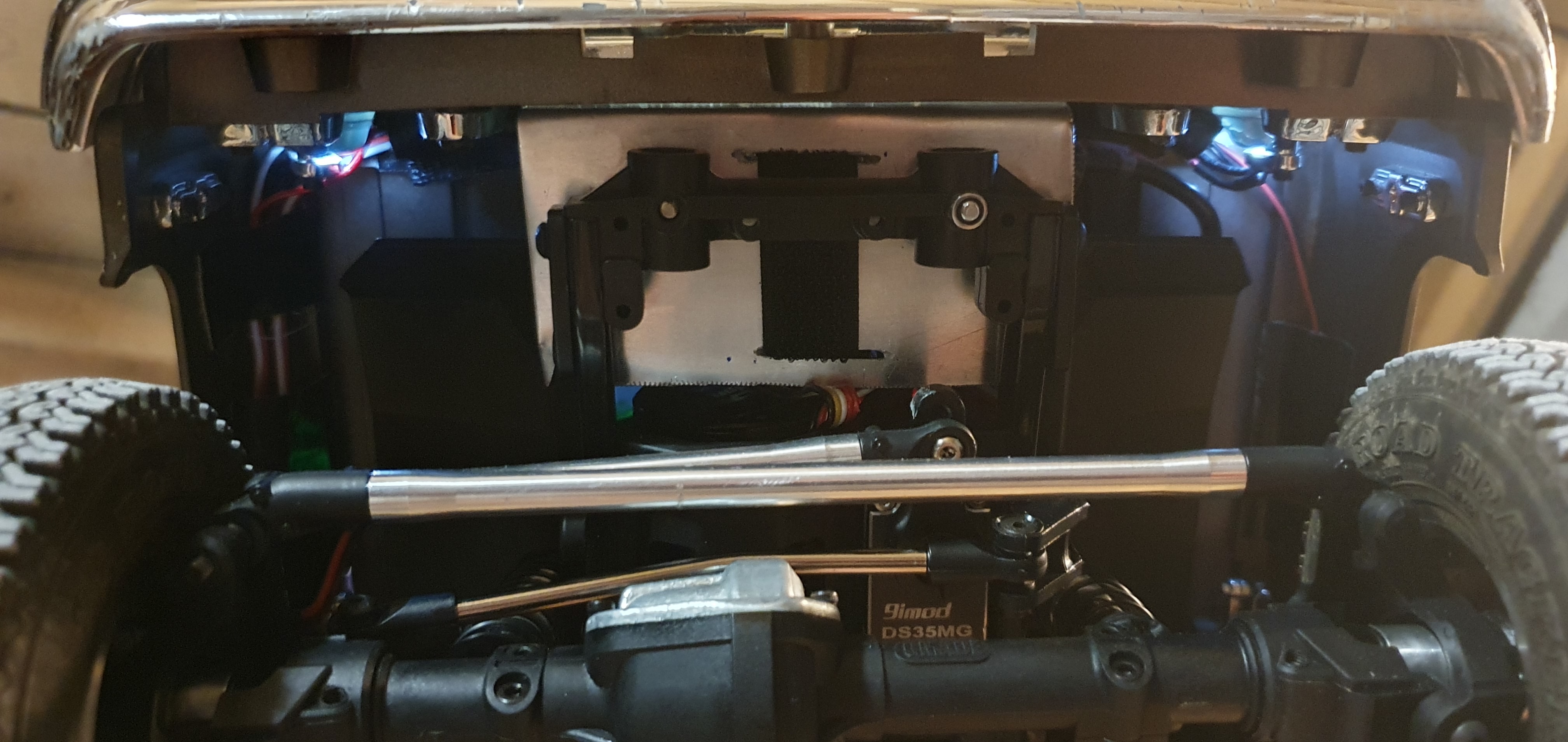

    J'y ai passé la journée, mais le changement de châssis est finalisé ! Alors pour le servo de BV, impossible de le fixer par en dessous, pas assez de place. Il va rester en première, c'est pas bien grave vu que j'ai déjà dû brider sa vitesse depuis la radio.
    Les amortos avant sont passés de 90 mm à 75 avec l'ajout d'un ressort sous leurs pistons.

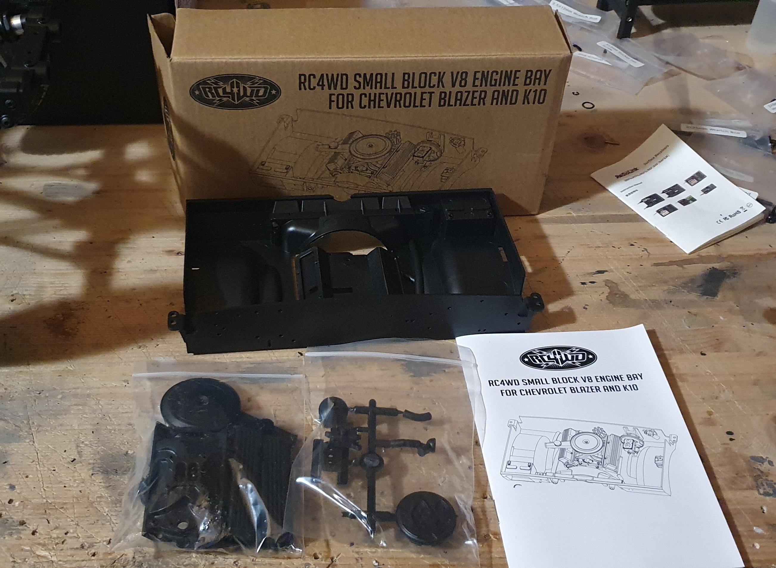

    Ensuite, j'ai voulu monter la partie baie moteur de chez RC4, je trouve ça vraiment sympa (à la base) :
    Sauf que le châssis va pas du tout en dessous ... en plus, pour avoir un truc complet, il faut acheter deux autres références, j'avais pas vu avant, et je trouve ça complètement débile ... et honteusement cher au final, car déjà presque 45 balles cette boîte, en rajouter autant pour les deux autres packs, faut pas déconner :mad: ... bref, comme ça va pas, retour au magasin.

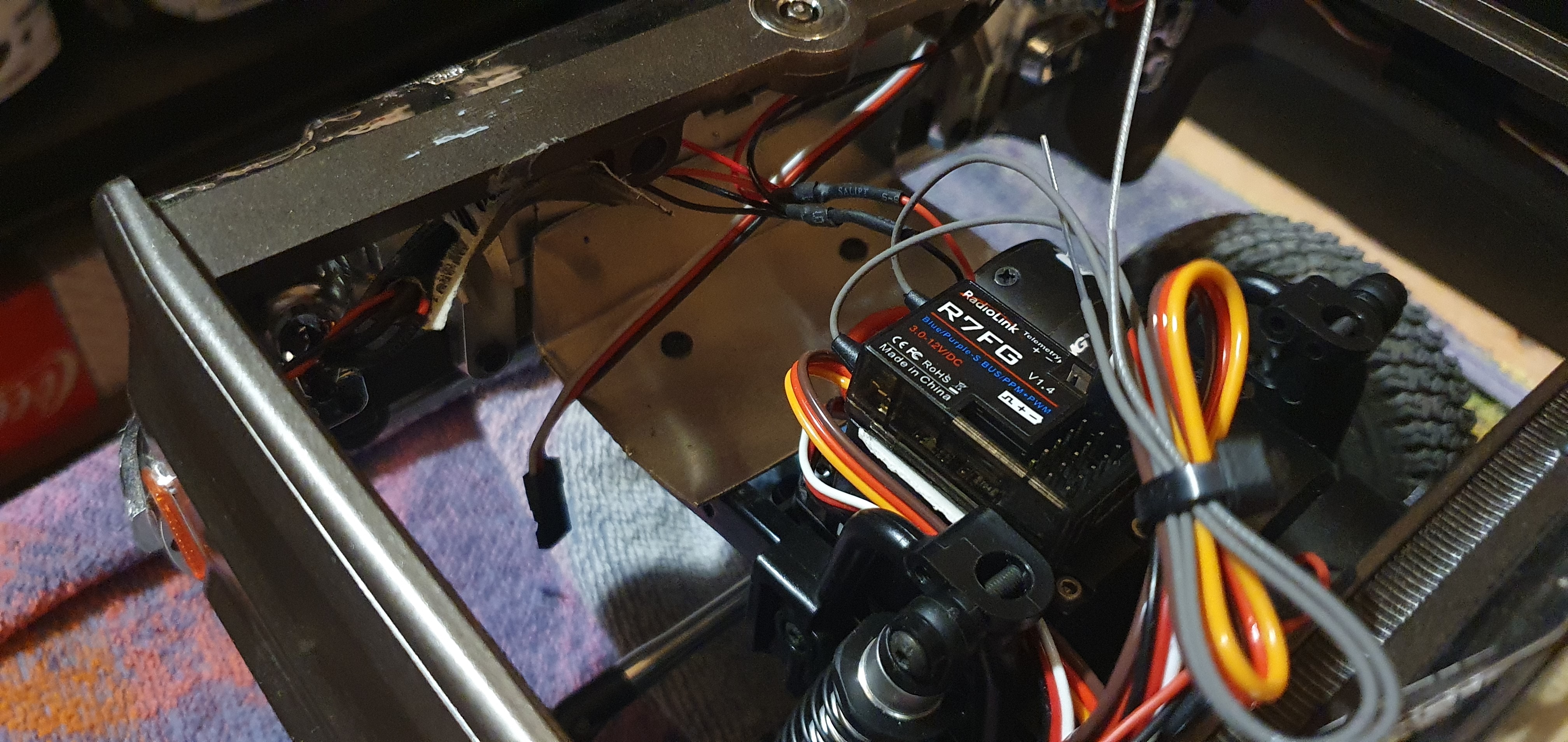

    Du coup, ça me laisse la place pour la batterie à l'avant :bravo: j'ai fabriqué un petit support de batterie dans une plaque de tôle, qui me sert aussi de fixation de carro à l'avant (et sans ça, je voyais aucune autre solution) :
    Là c'est juste fixé au châssis, ensuite j'ai mis deux vis dans la calandre, des petits patins antidérapants et une sangle pour la batterie, c'est vraiment tout simple.

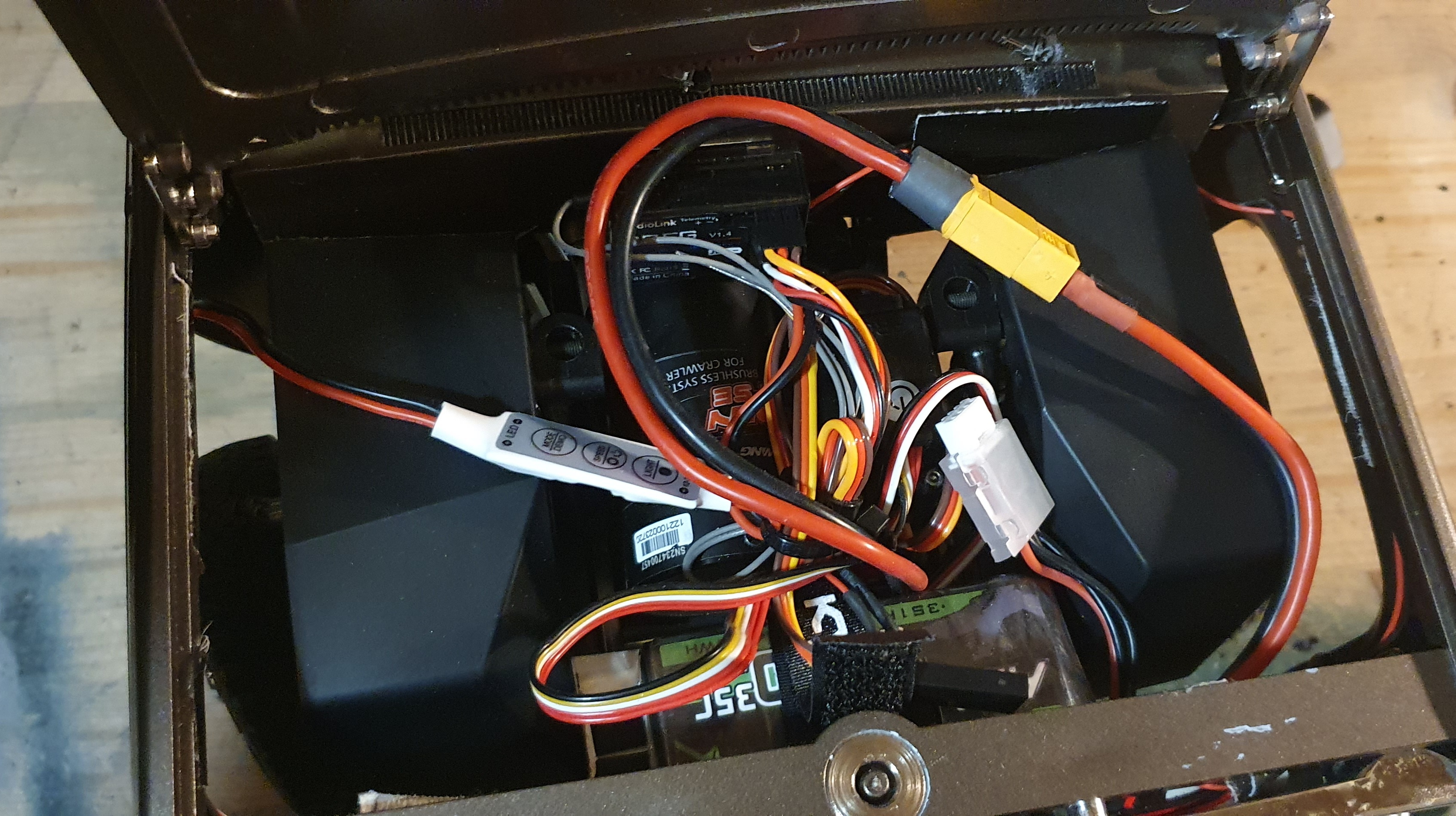

    Pour les fixations arrières je suis allé au plus simple aussi, deux vis à travers la benne. Ça se voit très peu vu qu'elles sont noires, et au moins c'est fixé sans se prendre la tête. Sauf qu'au montage, j'ai encore un souci, avec la benne qui s'écarte de la cabine, ça plie et c'est moche :
    La faute à l'intérieur qui touchait encore trop, ça c'est réglé à la ponceuse (y) en plus de ça, il fallait que je m'occupe des gardes-boue, y'a eu de la grosse découpe pour que ça aille, ils correspondent pas exactement à la carro bien sûr, mais ça cache une grosse partie de l'électronique qui se trouve dans la baie moteur :

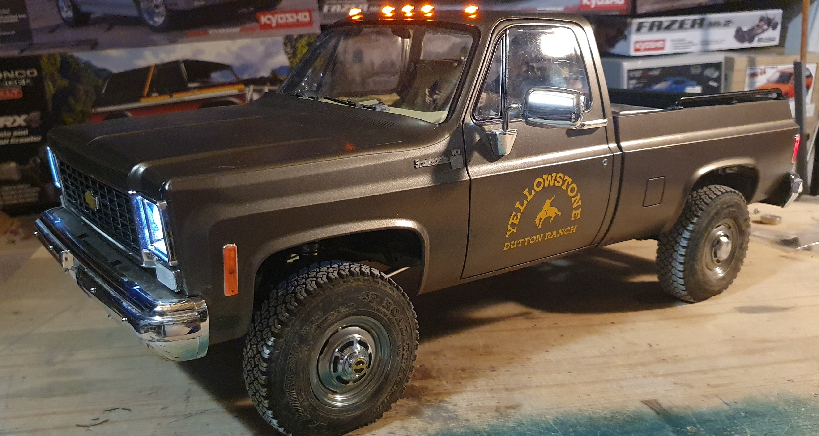

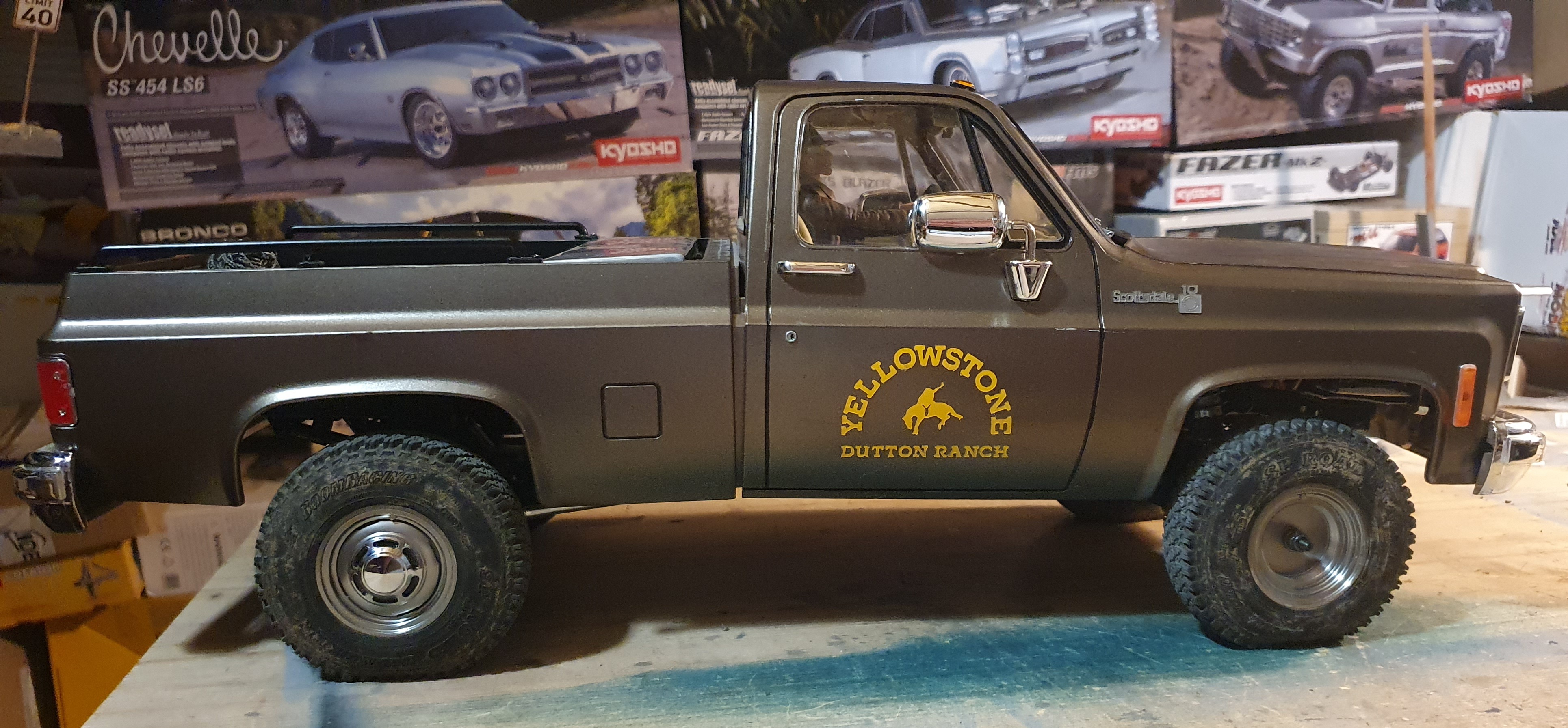

    Et voilà, tout fonctionne nickel, la carro est un poil plus haute que lorsqu'elle était sur le Mercury, mais ça sera largement plus performant et agréable à piloter avec ce châssis :)

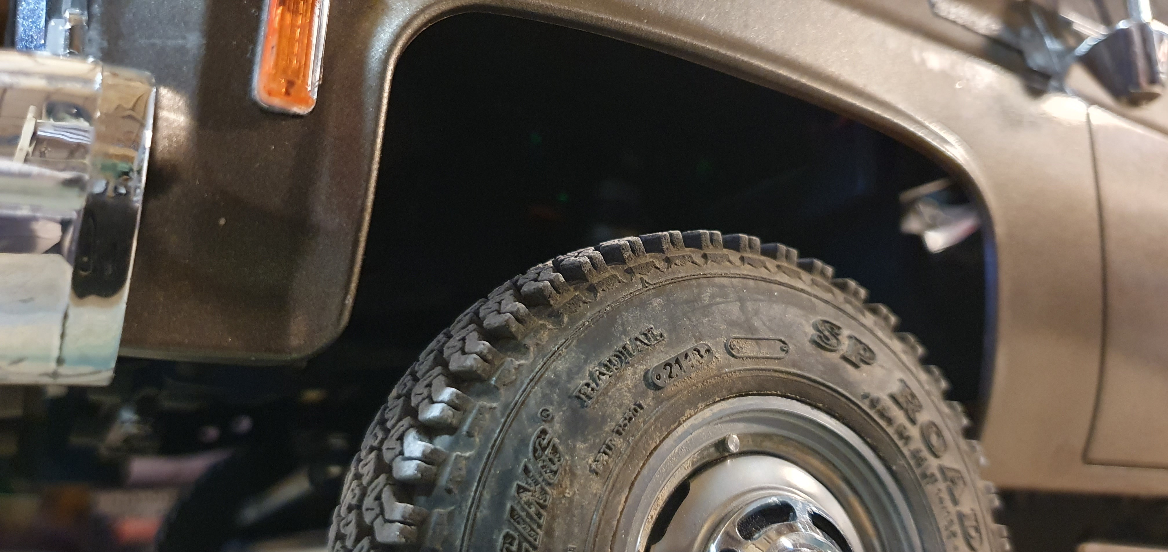

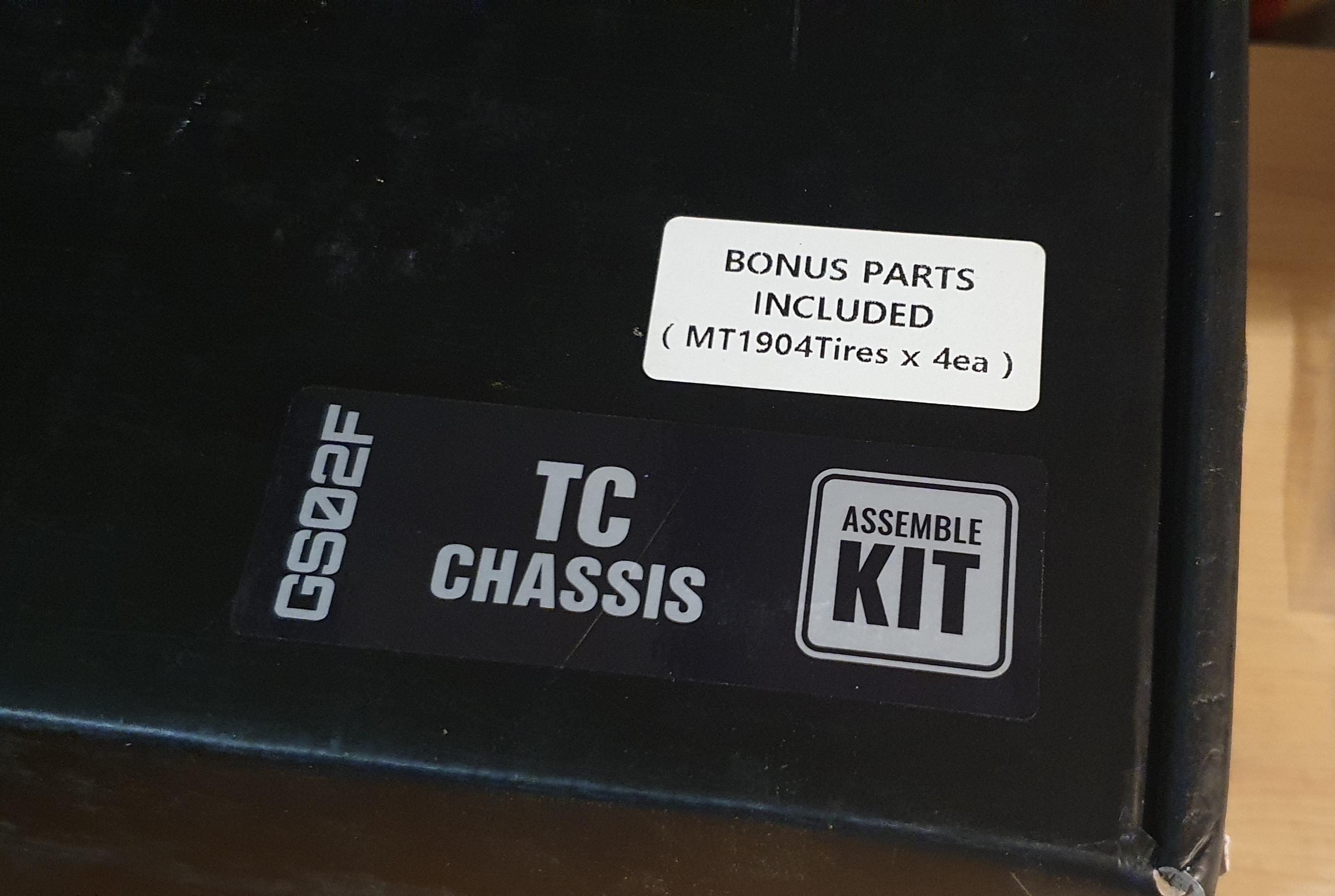

    Ah, et j'ai remarqué ça sur la boîte du GMade aussi :
    Voilà l'explication pour les pneus trouvés dans le kit :hihi:
