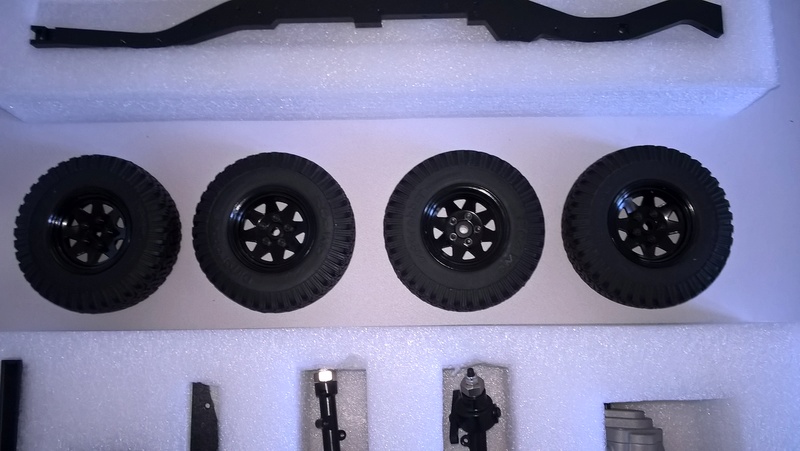

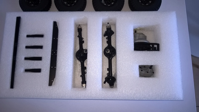

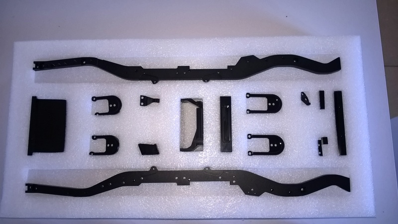

    Bon ça y est le colis est reçus :)
    J'ai juste ouvert la boite pour regarder si tout était ok, ben tout est bien rangé et protégé comme il faut, vraiment de la bonne qualité. Normal me direz vous.
    Demain je me penche sur la carrosserie qui a quelques petits défauts, c'est le seul point qui m'a un peu déçus,la qualité de celle ci est bien en dessous de la mojave que j'ai eu à une époque, je vous mettrais quelques photos pour vous expliquer ce qui me chagrine.

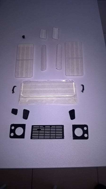

    Petite avancé du jour
    Les pièces sont déchromées, les vitres sont masquées pour peindre les joints
    Pour déchromer les pièces j'ai utilisé du Destop canalisation avec soude résultat très rapide
    J'ai également commandé tout le nécessaire pour préparer la carrosserie, si tout se passe bien réception d'ici fin de semaine [​IMG]
    Pour terminer l’après midi je vais ébavurer les pièces de l'habitacle et les préparer pour la peinture.
