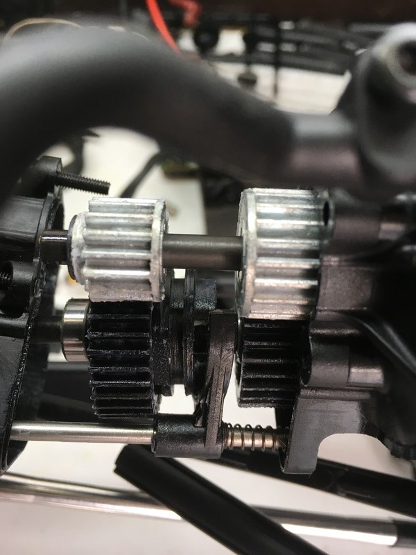

    Demain je démonte la boite y a un truc qui cloche lors du teste :confused: à vide tout aller bien pour tant :mad:

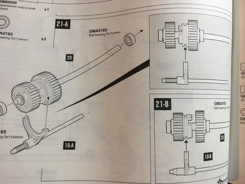

    J’ai trouvé mon soucis ;) fourchette de vitesse montée à l’enver Grrrr foutu plans.... j’ai suivie le mauvais pourquoi avoir fait ça :mad::mad::mad::mad::mad:

    En tous cas à voir la photo de la notice c'est tordu comme truc et à mon avis tu ne vas pas être le seul à te faire prendre :mad:
    A l'heure de la conception par DAO de ces notices c'est à se demander comment c'est possible qu'un fabricant laisse passer ce genre d'erreur :oops:

    J'aurais suivi le 21-a no soucis... vue que je filmais mes yeux.... on pris le premier :mad: mais oui pour quoi 2 plans différents :confused: je comprend de plus en plus harley et c'est soucis dans son montage mine de rien ça fait casi 2h de montage en arrière:eek: en plus il a fait contre toute attente o_O pour vue que demain il pleuve averse si non je vais être vert :mad::mad: j'irais faire un tour de vtt pour me détendre :hihi:

    quand je vois cette photo :
    j'y vois 2 soucis :
    la fourchette n'est pas dans la rainure et tu as raison elle est inversée
    mais les 2 pignons alu sont , à mon avis , pas dans le bon sens !!!
    ils sont tous les deux un rebords ,
    donc si tu veux pouvoir faire manœuvrer la fourchette de droite à gauche
    elle risque de venir buter contre ces rebords ,
    mais bon n'ayant pas de plan de montage sous les yeux je
    peux me tromper là mais vérifie quand même on ne sais jamais !!! ;)
    PS : par contre je vois pas " trop " de graisse sur les pignons etc ... c'est normal !!???? :surprised:

    Si ils sont dans le bon sens, les pignons ne bougent pas transversalement ;)
