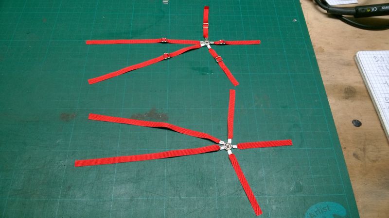

    2 harnais de réalisés :

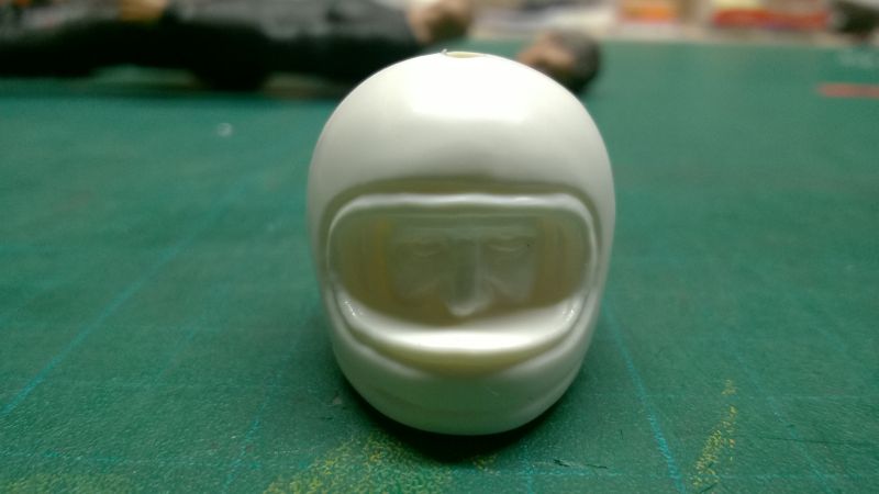

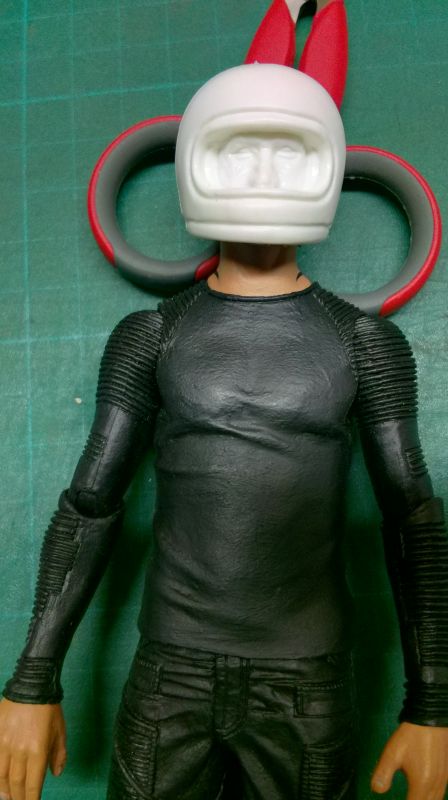

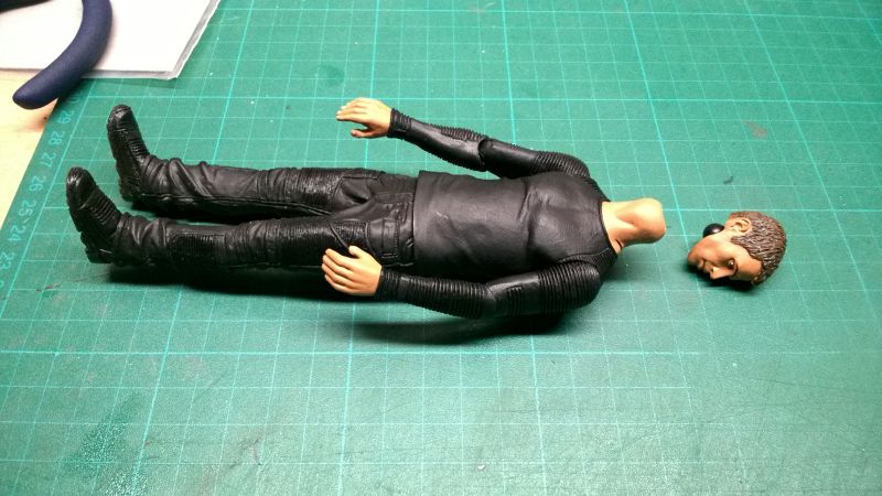

    Le docteur folamour est entré en scène. Au menu, arrachage de tête :
    Récupération d'un casque dans une grappe Tamiya de pilote de rallye :
    Drémélisation dudit casque pour agrandir l'ouverture et faire passer le cou du candidat désigné volontaire :
    La greffe semble avoir réussi. Avec un peu de peinture, ça devrait le faire :
    Mais l'opération n'est pas terminée. Je dois lui permettre de s'assoir. Chérriiiie, ça va couper :D

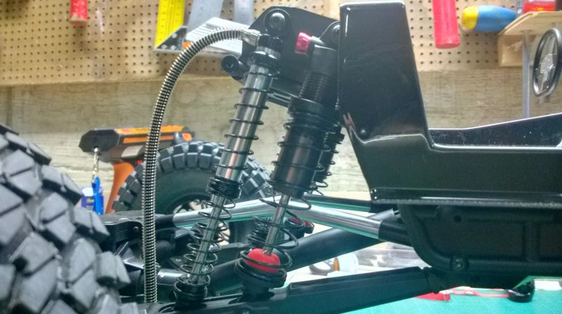

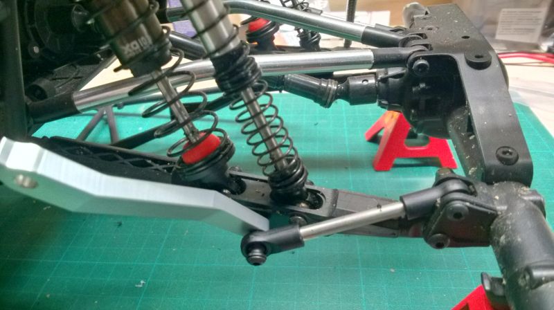

    J'ai monté les miens mais faudra que j'essaye de comprendre comment ils marchent. J'ai mis 3x de l'huile dans les amortos puis ai poussé le piston et je n'ai toujours pas senti de résistance. Soit il faut vraiment un gros volume d'huile soit c'est de la pure déco les piggybacks...:gne:

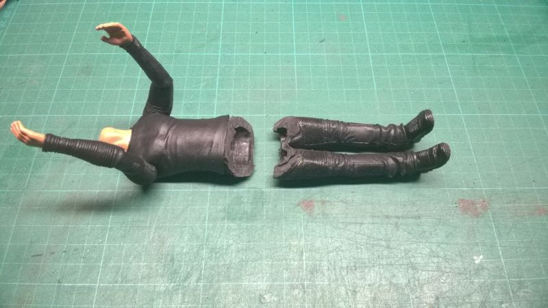

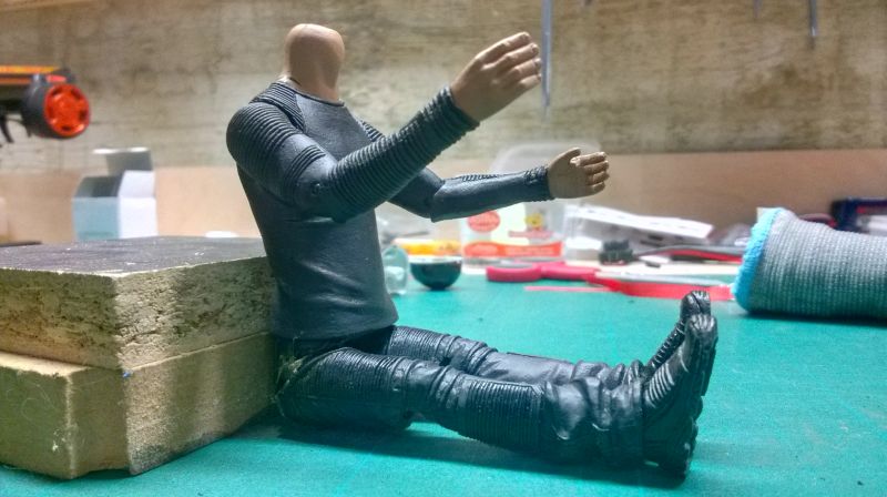

    Jour 2 sur le billot d'opération :D On coupe les jambes en V pour le faire s'assoir.
    Et une bonne rasade de colle néoprène dans le derche pour tout remettre en place
    La suite sera de lui raser les guibolles pour qu'il épouse la forme du siège :eek:

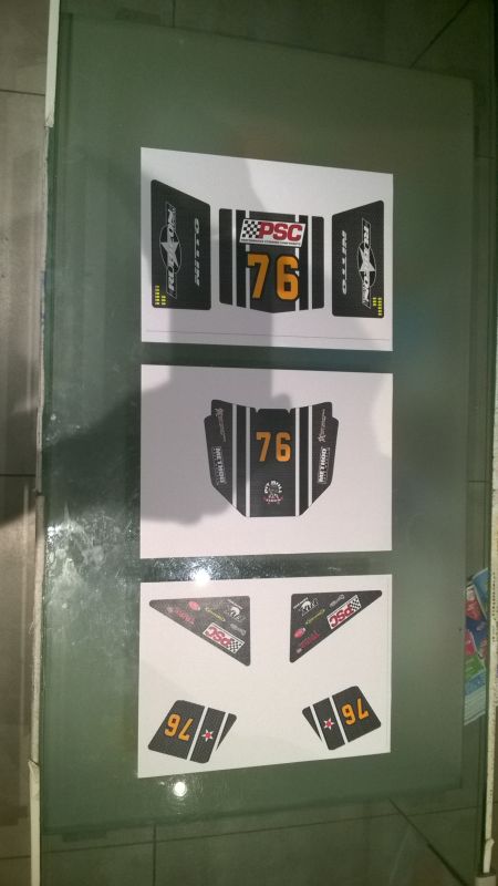

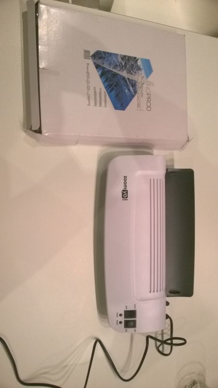

    Sinon, back to work today. Donc accès à une imprimante couleur pour mes panels. Simple impression sur du A4 :
    Ma femme a acheté il y a quelques temps une plastifieuse de documents. J'ai enfin trouvé une utilité à cette affaire. :hihi:
    L'utilisation est simplissime. Assez pour une femme quoi :bandit::p
    On allume et on laisse chauffer. Et quand la petite lumière passe au vert, c'est bon, on peu enfourner.
    Les feuilles de plastiques font 125µm d'épaisseur. Il suffit de mettre la photo entre 2 feuilles en sandwich et faire passer dans la machine.
    Après 3 passages, voila les panels de réalisés :
    C'est bien entendu pas aussi épais que ceux livrés avec le GOM mais ça a l'avantage de pouvoir réaliser très facilement ses propres décorations.
  4. moab
    petite chose a savoir c'est qu'apres la plastifieuse tu vas couper les éléments que tu vas coler ! mais l'humidité va finir par passer par les coupes !! et apres ça sera foutu!!

    J'ai monté mes Piggyback Xtra Speed 110mm
    Je vais devoir creuser leur mode de fonctionnement. Comme j'ai écris plus haut, j'ai rempli par 3 fois le corps de l'amortisseur d'huile et je ne ressens pas de différence ni de résistance lors de la compression de l'amortisseur.

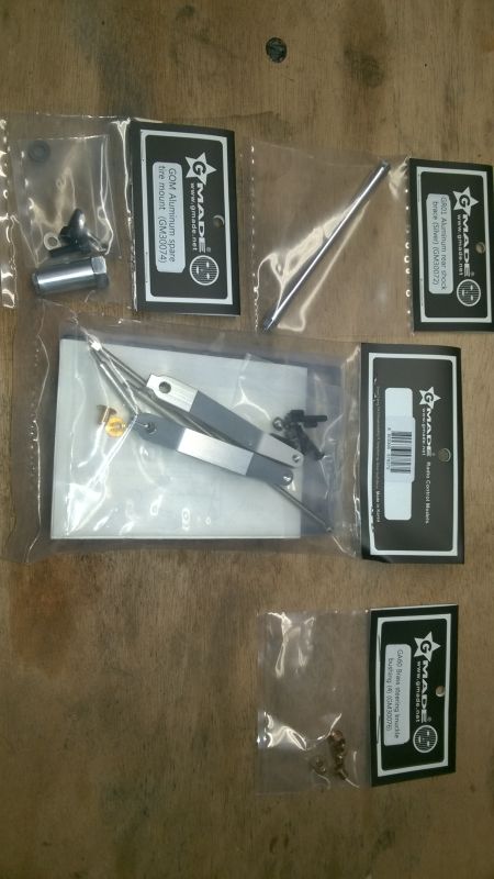

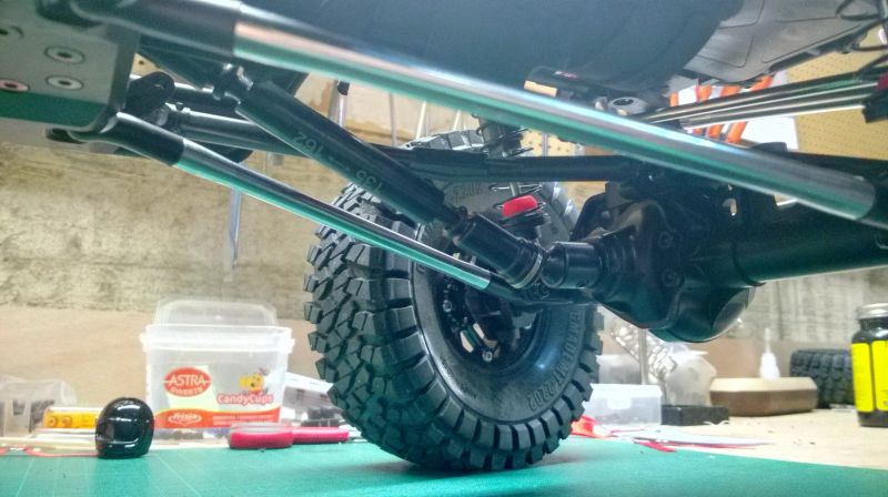

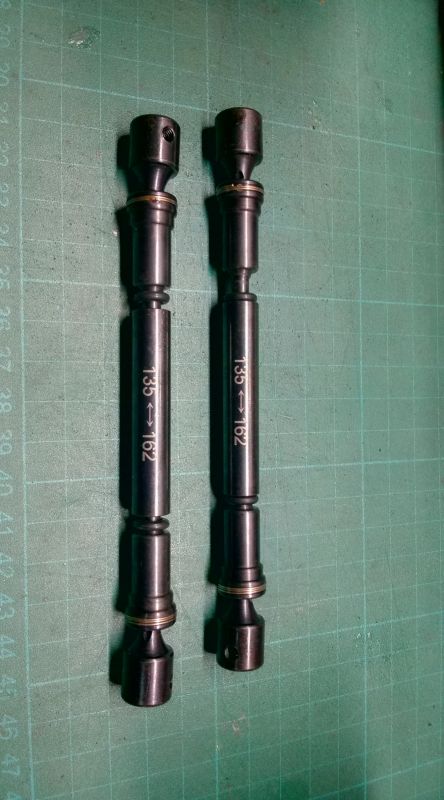

    Par ailleurs, j'ai reçu une petite upgrade :
    2 cardans GPM prévus initialement pour Yéti. Il a néanmoins fallu faire quelques adaptations. Tout d'abord, retailler légèrement le cardan arrière de 5mm afin de ne pas brider la compression maxi. Ensuite, agrandir le diamètre des trous des PIN au niveau de la boite et des ponts. Par défaut, les GMade font 2.4mm alors que ceux ci (comme les Axial) font 2.5mm. Rien de bien difficile, un coup de perceuse avec un forêt 2.5mm et c'est réglé.
    Ca donne un look plus sympa je trouve.

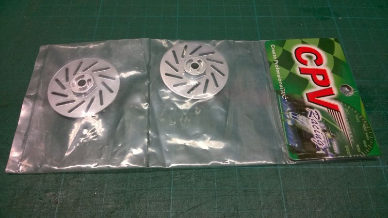

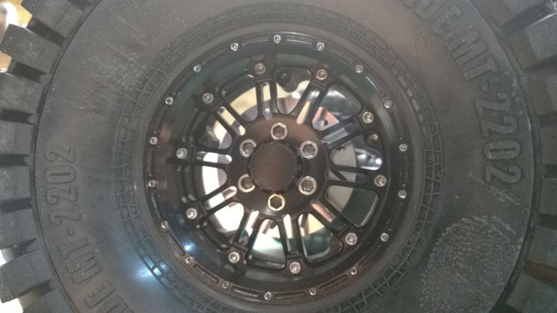

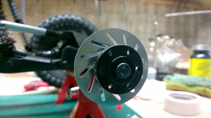

    Aujourd'hui, j'ai reçu mes hexagones avec disques de frein en 38mm.
    Installation :
    Et avec la jante :
    Je trouve que ça va bien comme diamètre.

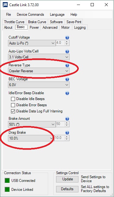

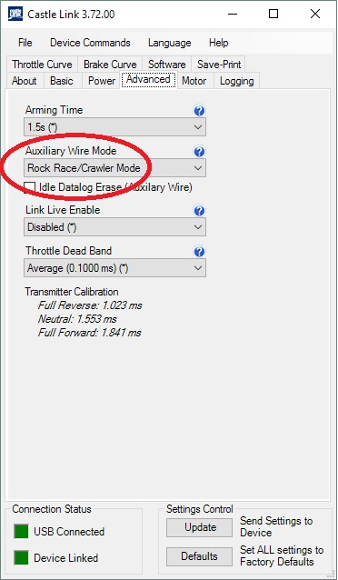

    J'ai trouvé 2 minutes pour rebrancher le Castle Link et afficher mon setup.
    @gicab @Ced31 voici donc comment j'ai procédé :
    Dans l'onglet BASIC, J'ai choisi Crawler Reverse dans Reverse type afin d'avoir la marche arrière directement accessible sans attendre et réglé le drag brake à 10%. Cette valeur est importante car en dessous, cela veut dire que je désactive le drag brake hors ce n'est pas le but recherché
    Puis dans l'onglet ADVANCED, J'ai choisi Rock racer/Crawler mode dans Auxiliary wire mode
    Une fois programmé, le principe est le suivant : je branche le petit câble blanc sur une voie libre (la 3 par exemple) puis je programme la voie 3 de ma radio que j'affecte à un bouton 3 positions. Ma radio est une GT3C hackée.
    En position 0 sur la radio, le drag brake a la valeur par défaut programmée dans l'onglet BASIC soit 10%. Si je programme ma radio pour avoir 2 paliers par exemple, soit +50 et +100 sur cette voie en poussant le bouton, alors lorsque je vais pousser le bouton une première fois (+50 sur la radio) alors la valeur du drag brake va monter à 50% et si je pousse le bouton une seconde fois (+100 sur la radio) alors la valeur du drag brake va être fixée au maximum.
    On peut envisager de programmer le bouton directement pour avoir une valeur +100 et ainsi activer ou désactiver le drag brake d'un coup de bouton.
    A noter qu'en raison de la démultiplication de la boite, il ne faut pas s'attendre à avoir une voiture qui file en roue libre lorsque le drag brake est réglé au mini (10%). La différence entre drag brake activé ou non est particulièrement sensible en seconde vitesse où la transmission est moins démultipliée.
    Sur le terrain, ça permet à la voiture de ne pas planter d'un coup lorsqu'on lâche les gaz. Intéressant surtout en descente où ça évite de faire casquette. Je pense aussi qu'en virage, ça améliore les choses en évitant un transfert de masse trop rapide sur l'avant qui aurait tendance à favoriser des tête à queue.

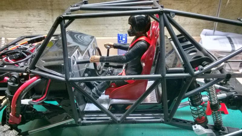

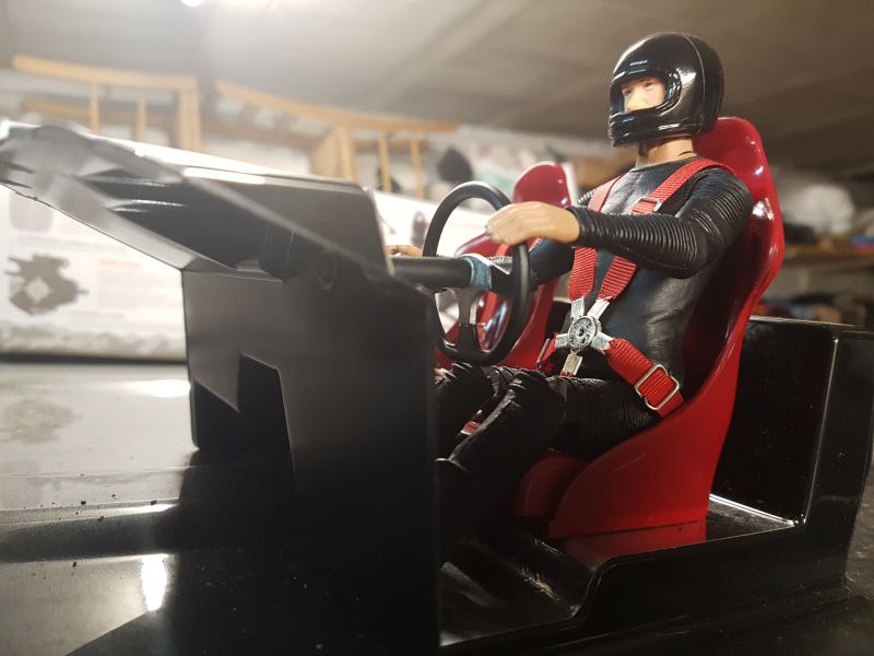

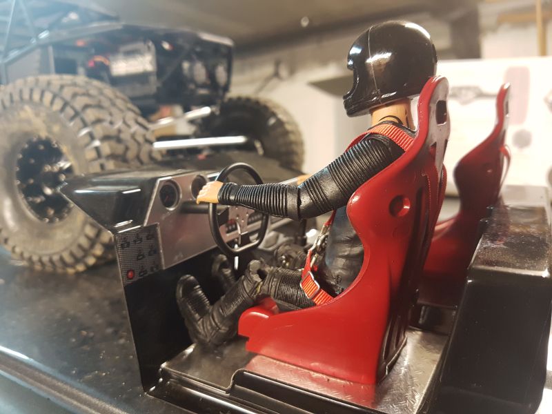

    En attendant mes livraisons, j'ai continué l'habitacle. J'ai continué à jouer de la dremel pour faire rentrer le pilote. Et plutôt que de rallonger le support du volant ou les bras de mon chauffeur, j'ai choisi de rapprocher son siège. :D

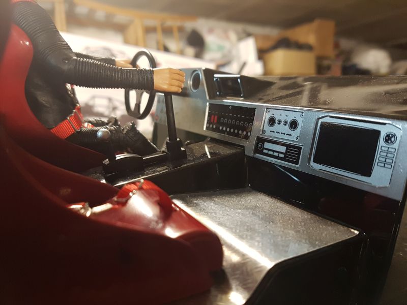

    J'ai également posé l'habillage du tableau de bord.

    Alors ce soir, au programme, mise en place de l'intérieur :
    Et là, encore un drame !!! Ce crétin de pilote est trop grand. Sa tête vient toucher les arceaux supérieurs de la cage. Rah !!!! Bah, on sort la dremel et on ratatine le cou. Ca rentre tout juste. Le casque touche la cage mais tant pis. De toutes façons, au premier tonneau, ça lui enfoncera bien un peu la tête... :hihi:

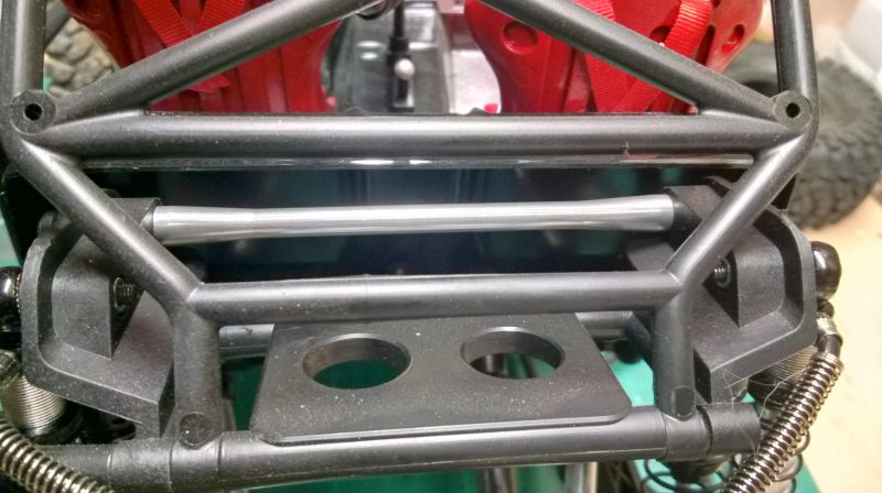

    J'ai continué avec la barre de renfort arrière :
    Et puis j'ai commencé à monter la barre anti roulis :
