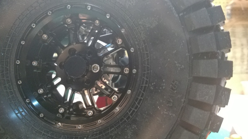

    Sinon, aujourd'hui réception d'hexagones de roue avec frein à disque. J'ai monté l'affaire rapido :
    Et je suis un peu déçu par la taille pas vraiment adaptée à du 2.2 :(
    Connaissez vous des hexagones de ce type avec des diamètre de disque assez gros ?

    Ah ouais c'est dommage car en plus le dessin de tes jantes bien ajouré permettent de bien voir les disques...
    Je peux pas trop aidé pour le coup mais si je vois quelque chose... ;)

    Oui, c'est bien... Mais c'est cher ...
    Le produit est discontinué donc impossible de trouver les disques seuls. Et un ensemble disques + étrier =50€ pour 2 pièces donc un petit billet de 90-100€ l'ensemble.

    Merci. Je crois que je vais chercher une rondelle de 40mm avec si possible un trou intérieur de 12mm ou moins que je repercerai.
    Un montage sur la perceuse colonne pour faire tourner la rondelle et la dremel pour poncer tout ça et donner l'impression d'un disque utilisé...

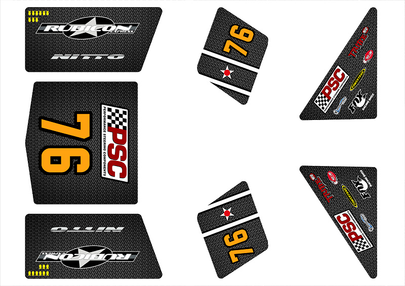

    Je me suis amusé à retracer les contours de panneaux pour me faire des décos plus personnalisées qu'une simple peinture. Faudra quand même trouver une solution pour le capot qui n'est pas plat...
    Un premier setup :
  14. gicab
    7 249
    14 350
    Sympa la déco (y) pour la capot si le film et fin peux le faire ;) si non oui pas évident de reproduire l’effet carbon... peut-être un pochoir à la bonne taille :gne:
  15. benjiv
    5 433
    7 680
    Ce n'est pas un film que je prévois pour l'impression. Il faudra patienter jusqu'à la semaine prochaine pour que je fasse l'impression et dévoiler ma technique.:D

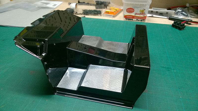

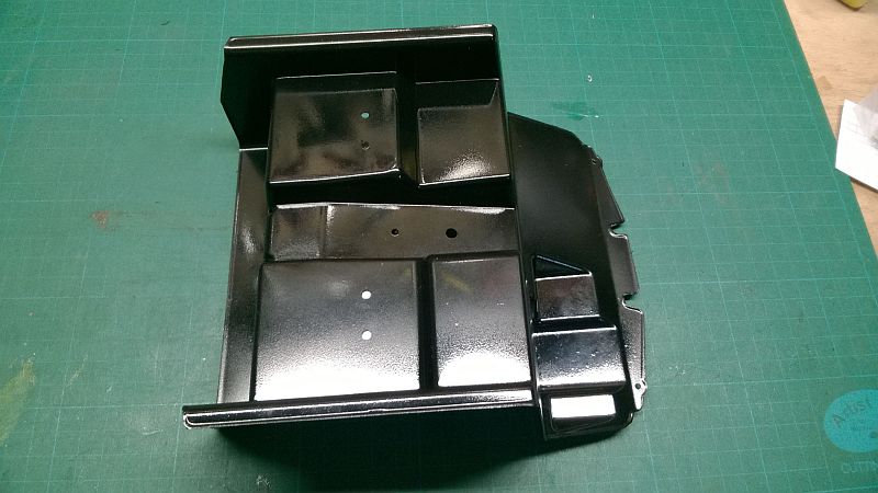

    Au programme, réalisation de l'intérieur. On commence par découper la bricole. Rien de très passionnant mais faut le faire. Après, mise en peinture. Un simple noir. Rien de très original.

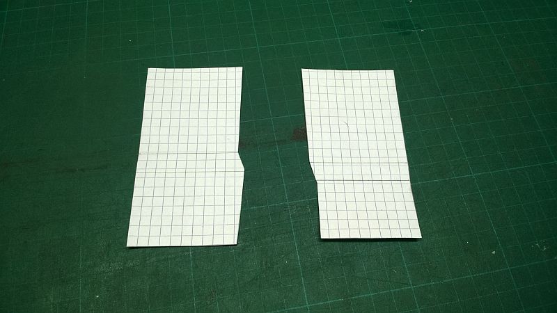

    Dessins de 2 gabarit en papier :
    Pour valider les dimensions des plaques grain de riz qui vont aller sous les pieds et les sièges :

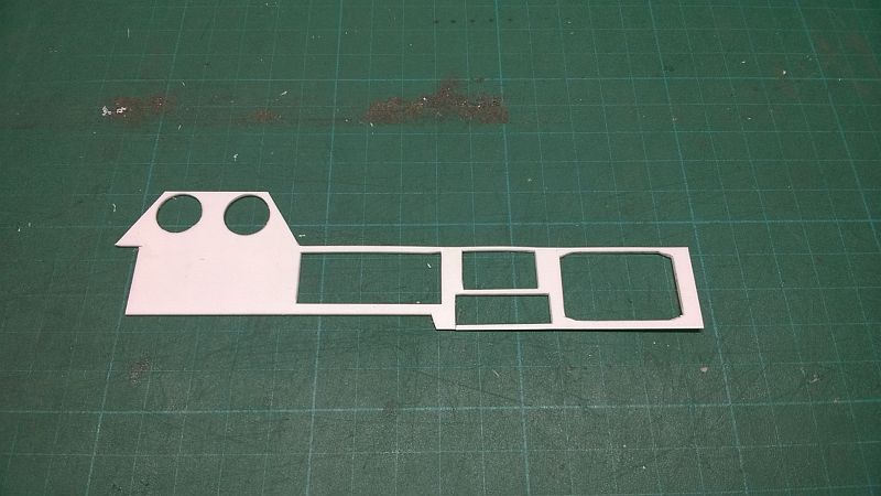

    Puis, avec un calque j'ai patiemment recopié le dessin de la planche de bord pour la redécouper dans une plaque de styrène. Le but est de créer un peu d'épaisseur et de faire comme si les compteurs et écrans étaient derrière un tableau afin de cacher un peu le sticker. La peinture reste à faire. J'hésite encore sur la couleur. Noir comme le reste ou un gris argenté ?

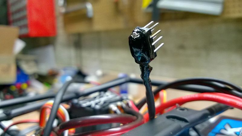

    Pendant que des bricoles barbotent dans la peinture (tableau de bord, sièges...), j'ai peaufiné l'électronique. En premier lieu, étant donné que je dispose d'un vario réglable via le Castle link et que la prise est bien enfermée dans le compartiment du récepteur, j'ai coupé le câble reliant le récepteur au variateur afin de lui insérer une prise à l'extérieur de la boite. Comme ça, je pourrais à la demande connecter le castle link et modifier mes réglages :

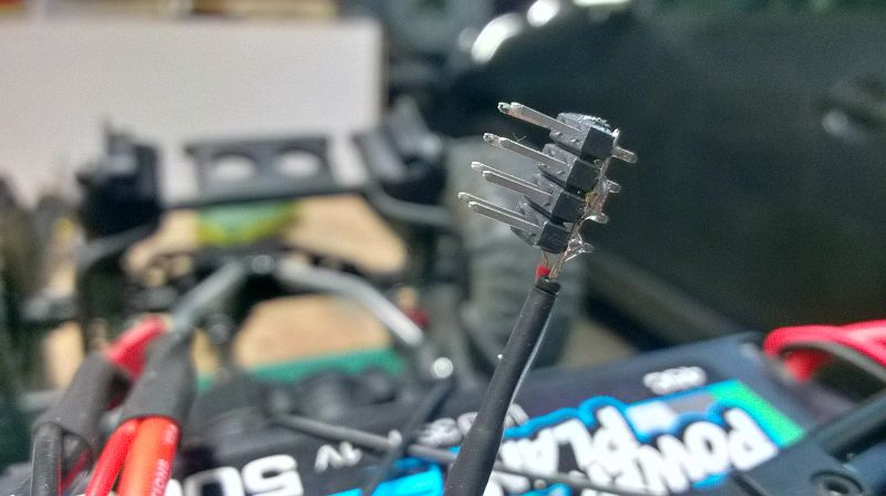

    Pendant que la boboite du récepteur était ouverte, j'ai tiré un câble en réservation pour alimenter un peu de lumières à partir des 6v du récepteur. Histoire d'être large, j'ai soudé 4 connecteurs en parallèle :
    Un coup de liquid tape pour étanchéifier tout ça :

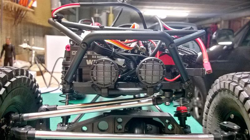

    Et puis en faisant mes fonds de tiroir, j'ai trouvé une rampe de leds Yeah racing dont j'ai récupéré 2 spots que j'ai fixés à l'avant du GOM. Ca le fait bien je trouve :

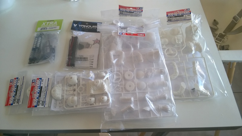

    Aujourd'hui, arrivée d'une petite commande de chez RCMart. Il va y avoir de l'upgrade en vue et le choix des pilotes :cool:
