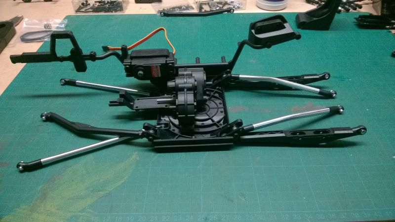

    En premier lieu, j'ai fini la partie transmission et transfert et commencé le montage du châssis et des liens.

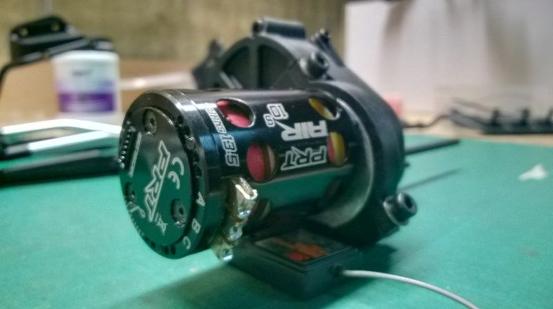

    Coté boite 2 vitesse, j'ai monté le monteur (made in France) from chez @maduff

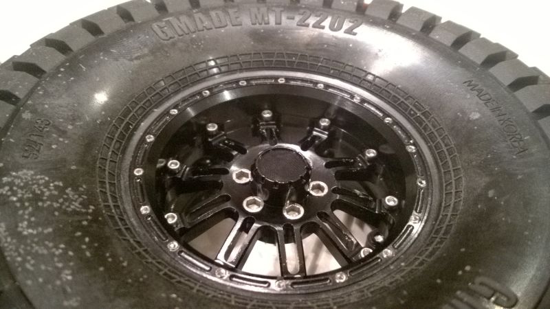

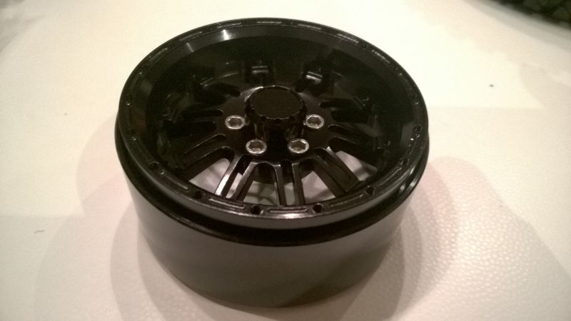

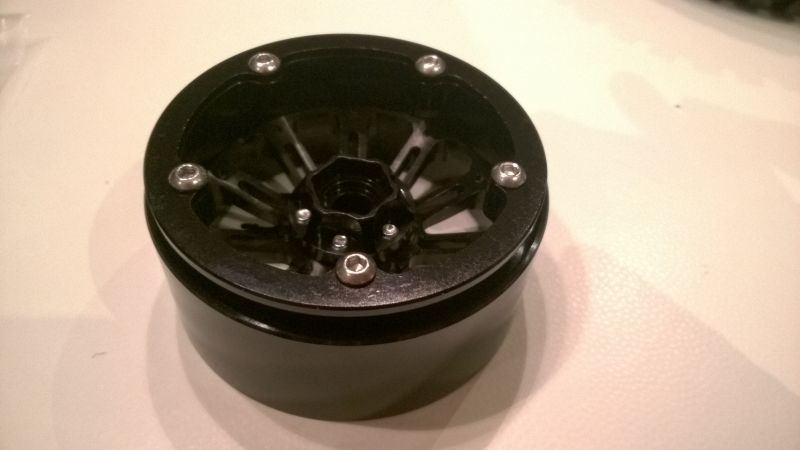

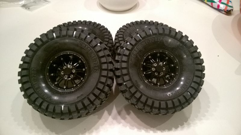

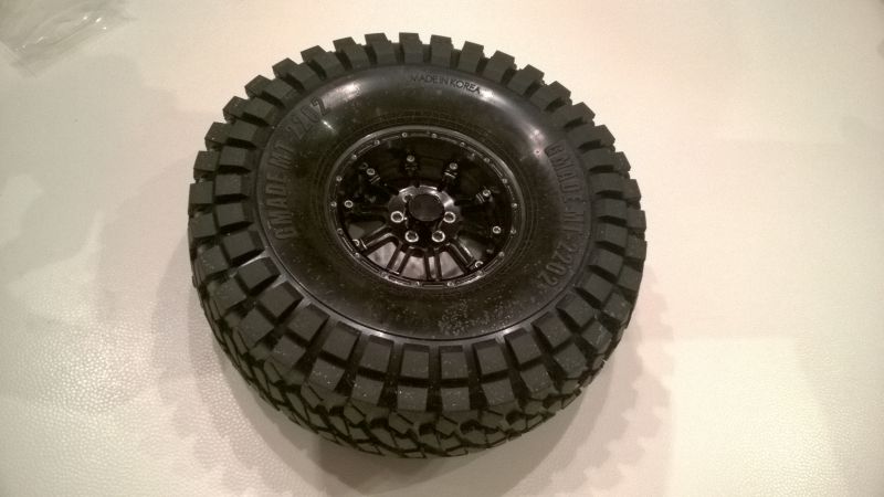

    Et puis je me suis attaqué au montage des jantes. J'avais acheté il y a quelques temps des jantes alu sur aliexpress en prévision d'un U4 en 2.2. Un style résolument racer (merci @maduff pour le lien)
    Soirée astiquage de poignée en prévision :hihi:

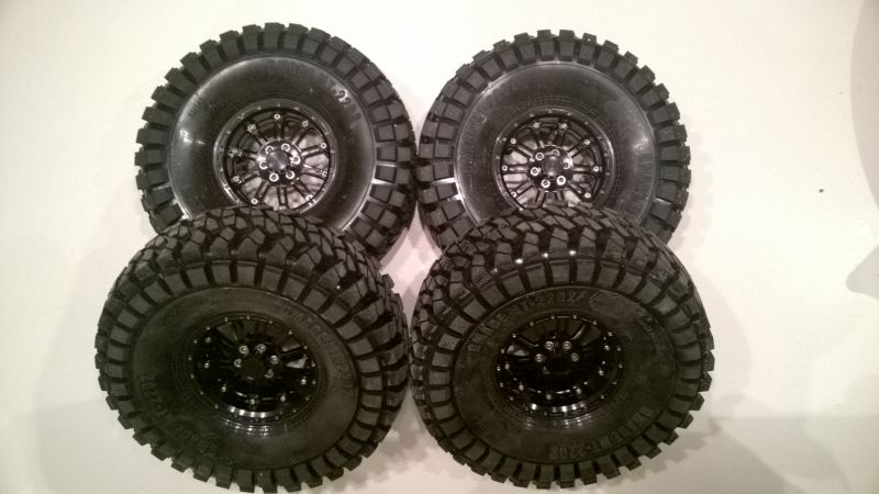

    Le montage n'est pas très facile. Je ne sais pas si ça vient des jantes ou des pneus mais j'ai bien bataillé pour rentrer les lèvres dans les gorges. J'y suis arrivé avec un peu de paic vaisselle sur les lèvres afin de mieux les faire glisser entre le ring du beadlock et les anneaux.
    Bilan de la soirée, et de une :
    Et de 2, 3 et enfin 4. Ouf !!

    Par contre vis à vis des 3 connecteurs brushless et du passages des cables par rapport au capot, je ne sais pas si je l'ai bien positionné mais ça se change facilement.

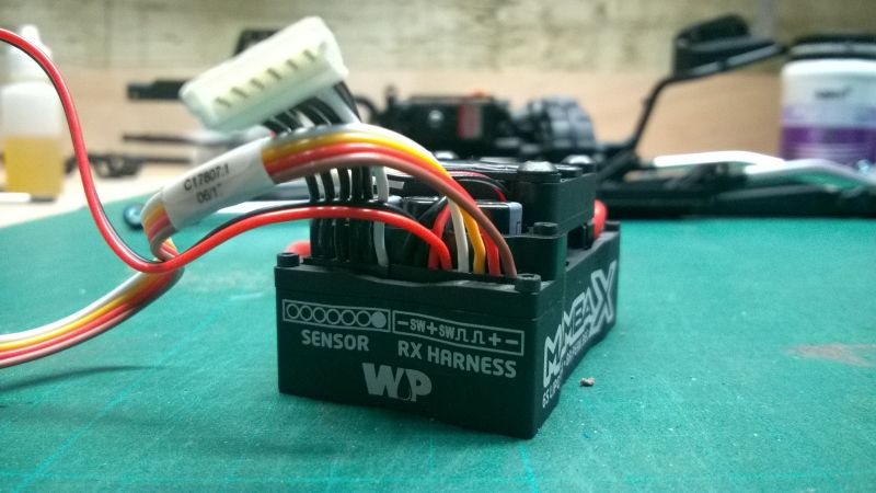

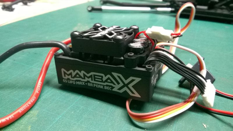

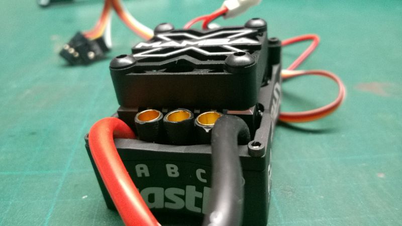

    Aujourd'hui, un miracle s'est produit ! Le père noel en jaune m'a livré mon variateur !!! :bravo:
    C'est vraiment une belle bestiole. Le boitier est en métal. Ca donne une impression de solidité et de fiabilité.
    Un seul regret : pas de cable sensored. Faudra que je me le paye à coté. Mais vu le prix du bouzin, ils auraient pu.

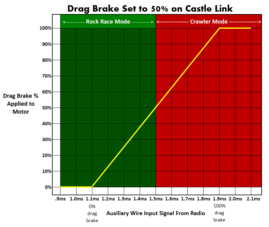

    Ce soir, je me suis penché sur la programmation de l'affaire avec le castle link et notamment la fonction Rock Race/Crawler disponible via une voie auxiliaire.
    Cette fonction me permettrait de switcher entre un mode racer sans drag brake et un mode crawler avec un drag brake variable selon la valeur prise par la voie aux.
    Exemple donné sur le site castle :
    Si j'arrive à programmer ça correctement, ça pourrait être intéressant pour conserver sur les parties roulantes un fonctionnement "classique" sans drag brake où il faut engager la marche arrière pour freiner.

    ça c'est cool comme fonction faut juste pas oublier de switcher sinon les relâches de gaz = front flip(ssss)

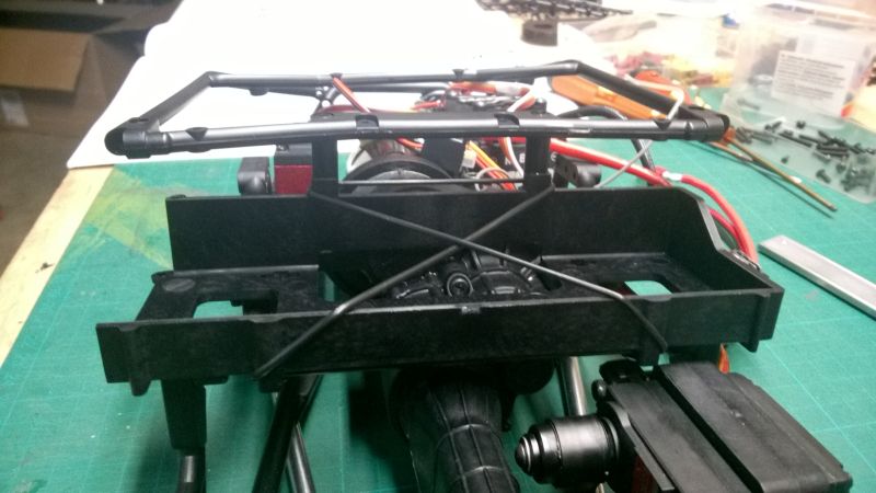

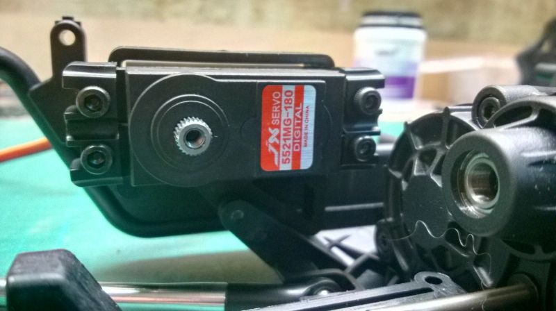

    J'ai un peu avancé cette après midi.

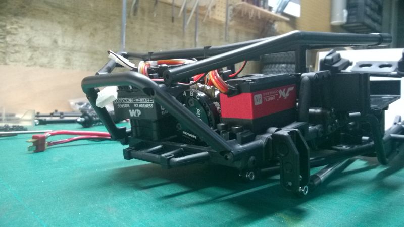

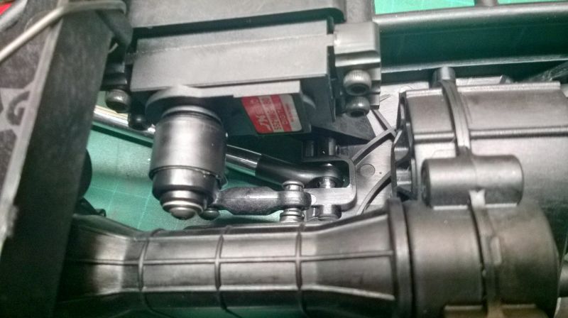

    J'ai fini l'installation de la boite 2 vitesse, DIG, servo et Pont entre boite 2 vitesses et boite de transfert. Petit zoom sur le sauve servo. Vraiment bien pensé ce truc. Comme ça, même avec un réglage à one again, ça ne flingue pas le mécanisme dans la boite.

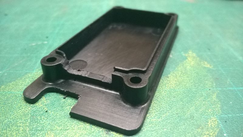

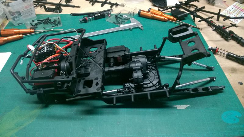

    J'ai ensuite posé la boite du récepteur et commencé à l'y installer et câbler. Bon. Soit il n'y a pas beaucoup de place, soit je suis une quiche. :hihi: Mais arriver à faire passer 3 câbles à travers l'ouverture initialement prévue est vraiment fastidieux.
    Alors, ça m'a tellement pris le chou que j'ai sorti la Dremel et ai agrandi les orifices de sortie ::cool:
    Le temps de poser la partie gauche du châssis, voilà une vue d'ensemble à ce point avant mise en place de tous les éléments de la cage
    Puis j'ai posé la partie avant de la cage
    Il y a juste assez de place pour le variateur. Il est prévu au dessus de la boite du récepteur.
    Dernière avancée, pose du support batterie avec son élastique :

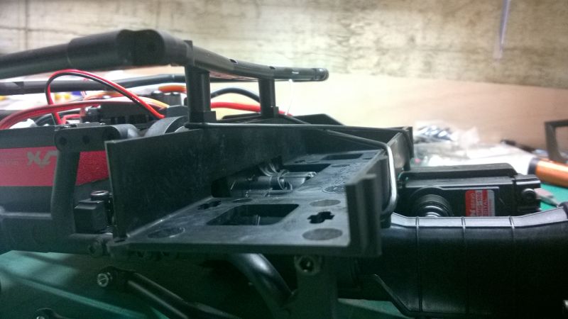

    Il fait une bonne taille. J'ai pu loger sans problème une Lipo 3S 4000Mah. Mais, il y a un mais : l'élastique. La hauteur totale disponible permet largement de faire rentrer une 3S mais l'élastique est bien plus bas. J'ai l'impression qu'il est prévu pour des 2S. Je vais voir plus en avant lors du montage mais je crains de bien m'emmerder pour mettre ma lipo en le glissant sur le coté car elle vient butter sur l'élastique. Va peut être falloir que je trouve un système pour faire un guide afin de faciliter l'introduction de la lipo.

    Tu t'en sort bien moi les fils du moteur vienne taper contre la plaque de support d' esc... je vais la tailler pour le passage des fils... même si ils sont pas passé l'espace est toujours plus grand que chez axial ;) Pour ta lipo ben je te dirais juste soulève l'élastique :humhum: Tien tu as mis ton moteur mais pas de soudure???? Tu vas souder les fils directement dessus...

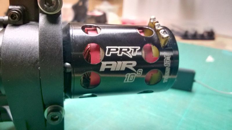

    Oui, le moteur est monté mais nu car pas de fils tout simplement. :D Parfois faut pas chercher l'explication bien loin...:hihi:
    En plus ça me permettra de tirer les fils au plus court. Et puis j'ai besoin d'un cable sensor pour le moteur et le vario.

    Et pour la lipo, tu as vu juste. Simplement en remontant l'élastique ça passe. Je n'avais pas les yeux en face des trous la première fois....:hihi:

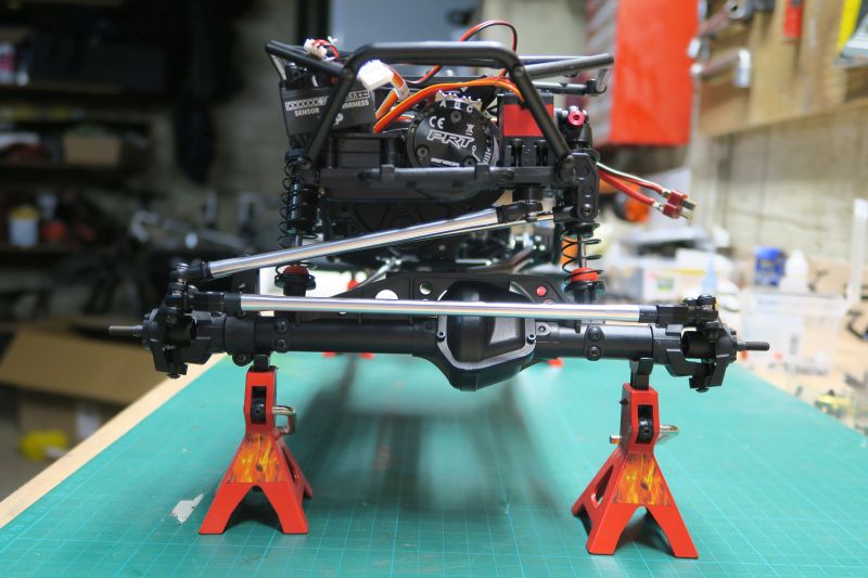

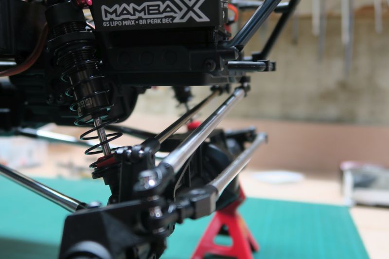

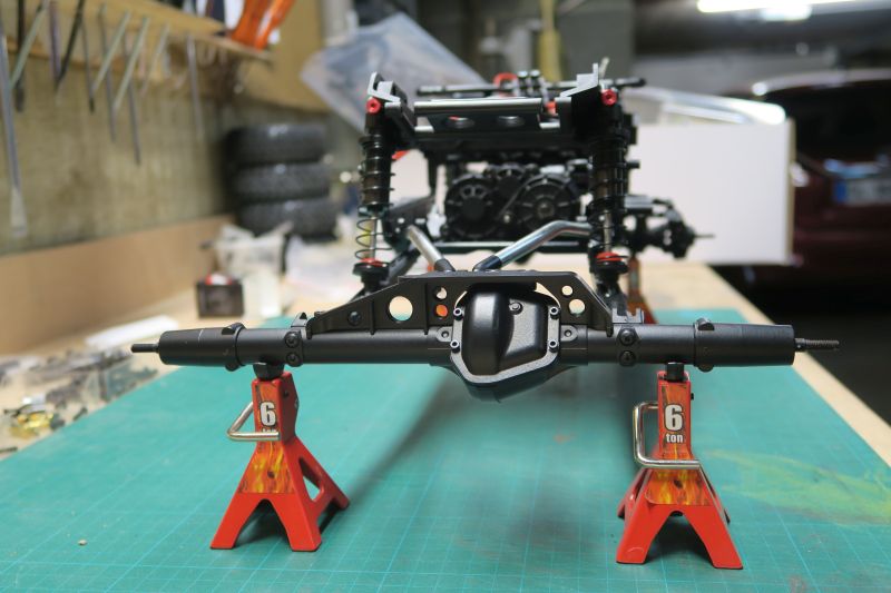

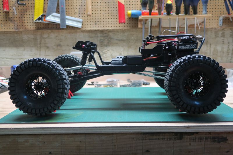

    Avancées de ces derniers temps.

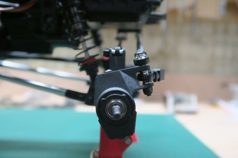

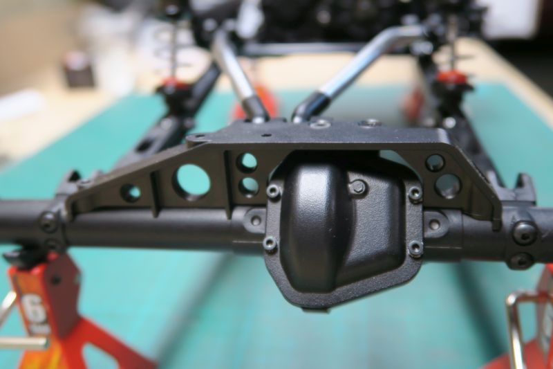

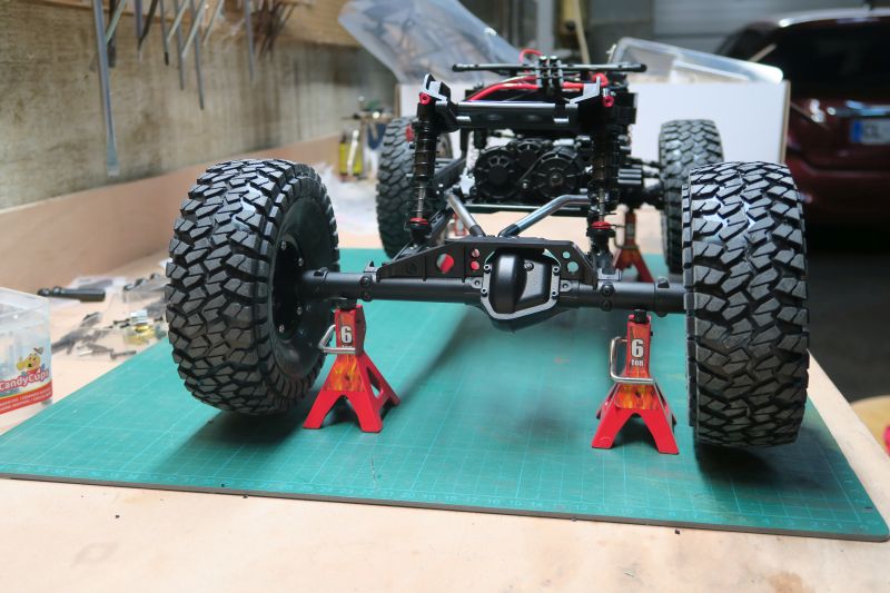

    Les ponts sont montés. Le système Panhard est également installé.
    Petit focus sur le pont avant et son système Panhard :
    Petit zoom sur le pont arrière :
    Et je n'ai pas résisté au plaisir de poser les roues. Ca fait un sacré gros bébé !!
    JOCK81 et gicab aiment ça.

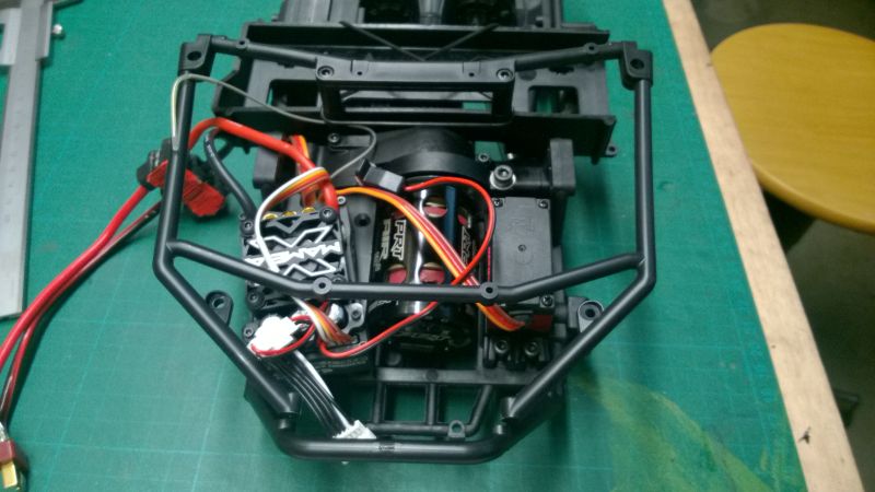

    Je viens faire une simu pour l'électro à l'avant ça passe... mais c'est serré la dedans :confused:
  17. benjiv
    5 433
    7 689
    Oui faut pas trop demander de place, c'est assez compté...:eek:

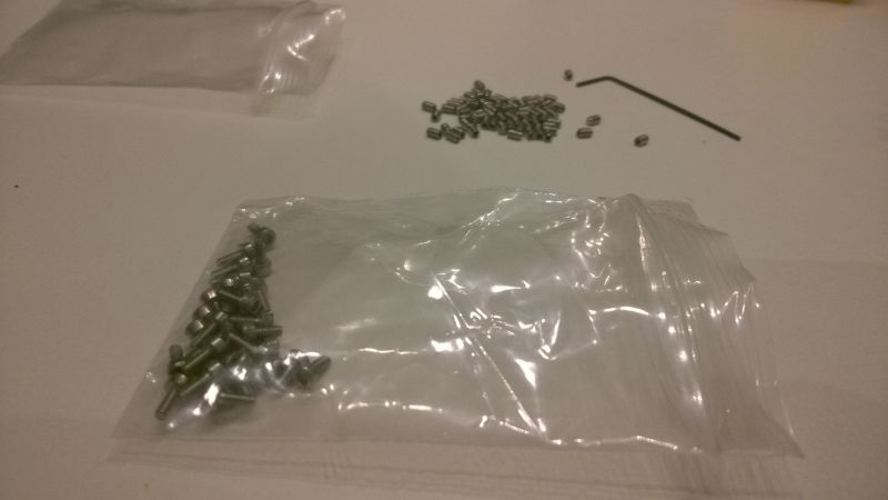

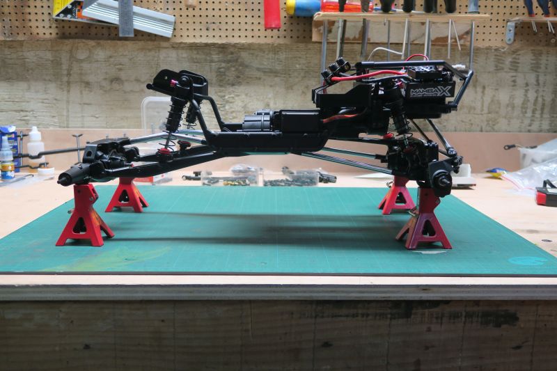

    Aujourd'hui, j'ai reçu une petite commande RC Team qui m'a permis d'avoir le cable sensor et des pins pour mes cardans MIPS, lesquels sont trop courts !! :mad: Donc montage des cardans fournis dans le kit avant d'en trouver à la bonne longueur. Par contre, je ne remercie pas M. GMade qui a eu la mauvaise idée de ne pas prévoir un trou "standard" pour fixer les cardans au niveau des sorties de pont et boite. Jusqu'ici, j'ai toujours monté des cardans avec des pin traversants faisant un diamètre de 2.5mm (2.4mm précisément). Ici on est en 2.2mm o_O
    Et puis j'ai soudé les 3 cables du moteur. Et à propos de place, j'ai du souder les cables à la perpendiculaire des fiches bananes allant dans le vario tellement la place manque en hauteur.
    Premier test sur chandelles et là, je dis ouah !!! C'est mon premier RC monté en brushless sensored. Franchement, malgré un moteur en 13.5T, c'est ultra progressif et plutôt lent à bas régime.
