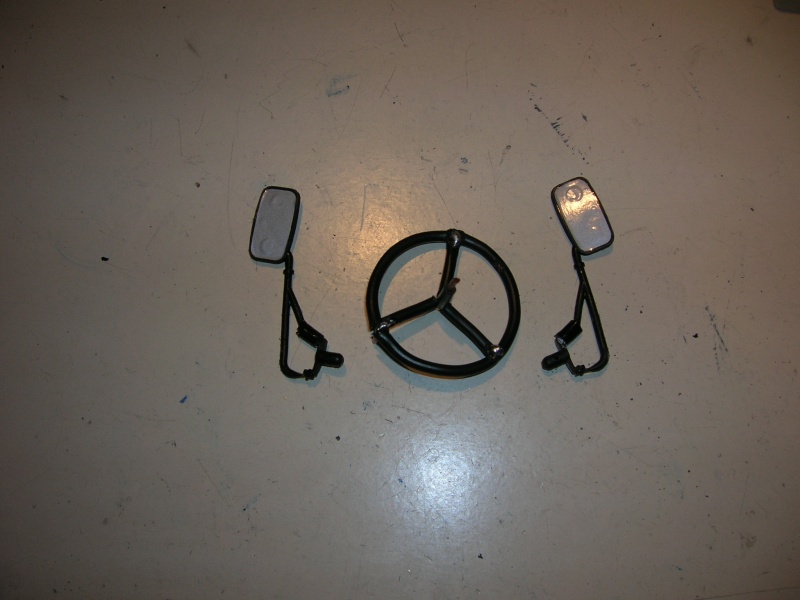

    j'ai réalisé un volant tout neuf, l'autre était vraiment nul, celui-ci un peu mieux :jecpa3:
    j'ai également réparé mes 2 rétroviseurs qui étaient coupés en partie supérieure :nnotd3: il faut dire qu'ils avaient longtemps frotter sans casser
    j'ai collé 1 bouts de ressort sur les 2 parties ce qui me permet de les joindre et de les garder flexibles quand ils frotteront les rochers
    un tour de scotch et c'est camouflé :mad3: :mad3: :mad3:

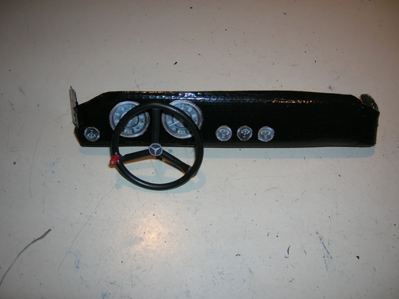

    et voila, le tableau de bord est fini :mad3: :mad3:
    plus qu'à remettre tout ça dans la cabine et roule :zunt3:
    ça sent le cailloux arriver à grand pas :yesintel3: :yesintel3: :yesintel3:

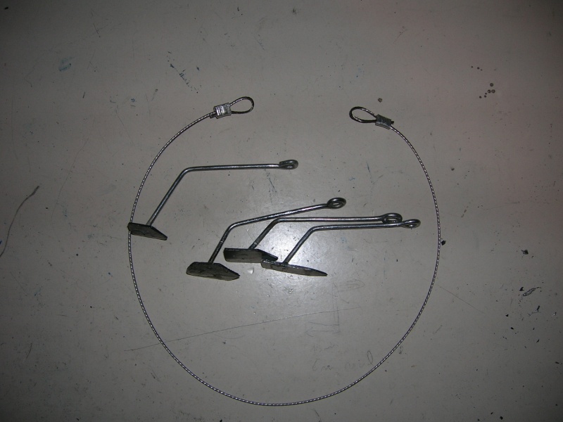

    voila j'ai eu un peu de temps la semaine dernière et j'ai fait quelques accessoires:
    voila pour les ancres elle sont totalement issues de la récupération et je ne dirais de quoi :mad3: :mad3:
    je les aies soudées a l'arc :roll3: j'avais que ça sous la main :brico3: :brico3:
    plus qu'a fixer tout ça sur le mog

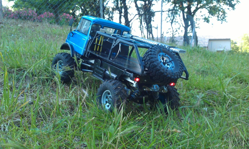

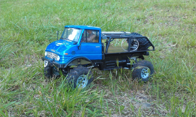

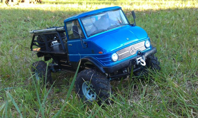

    et bien voila un des news du 416
    après un pignon moteur neuf en 11 dts et un kit pignons de boite neuf rc4wd (au top pour la qualité des pièces et les accessoires, roulements, vis paliers, axe étaient fournis dans le lot) il était temps de faire quelques test :jecpa3:
    et bien je pense que le résultat est bon, aussi souple et onctueux qu'avant et il roule à la même vitesse que les pas d'un homme :yeah3: :yeah3: :yeah3:
    je pense que le compromis est meilleur qu'avant, restera à voir dans les passages ou il faut gaz en grand :nnotd3: de toute façon je les aimes pas ces passages :nnotd3: :nnotd3:
    places aux photos:
    bon et bien je crois qu'il est prêt pour la big, il ne sortira surement pas avant :nnotd3: :nnotd3: :nnotd3: :nnotd3:
    les accessoires indispensables sont présents, élingue, treuil avant et arrière, rampe de désensablage et ancre terrestre, manque du courage.......
    je risque de rajouter juste une ou deux sangles :wink3: :wink3: :wink3:
