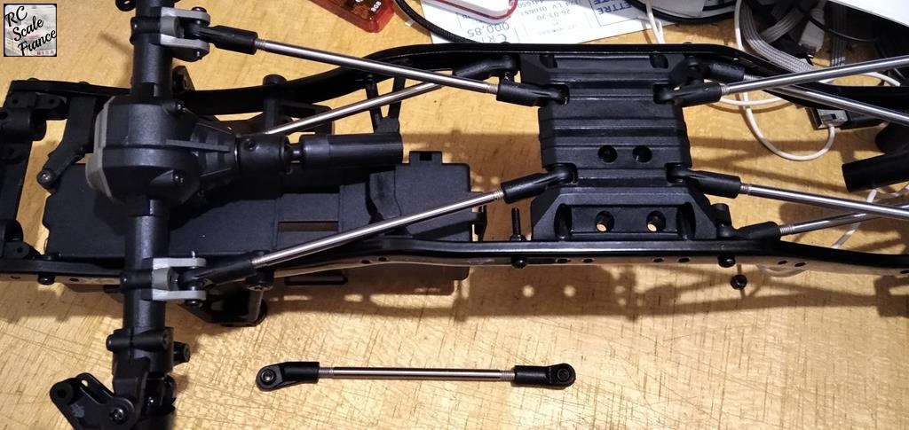

    Merci Nicolas. Sur cette photo, j’ai l’impression que le seul lien supérieur n’est pas monté comme sur la notice. Je m’explique : le lien a une rotule avec partie coudée et une rotule avec partie droite. La notice semble indiquer que la partie coudée est côté pont alors que sur la photo, la partie coudée semble côté milieu de châssis …
    C’est mes yeux où ça n’a aucune importance ?

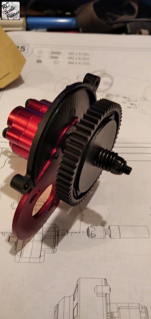

    En revanche, étape 21 & 22 (carter de transmission) : on a un point dur :honon:
    J’ai re démonté et ajouté de la graisse mais rien n’y fait …
    Je fais faire 1,5 tour au grand axe sans problème mais quand on arrive au 2ème tour, ça force …
    Je l’ai fait tourner comme une crécelle pour que ça se rode mais ça n’a pas amélioré…
    Je ne vois pas mon erreur de montage si ce n’est un ajustement perfectible des pignons plastiques.
    Faut-il s’en inquiéter ?

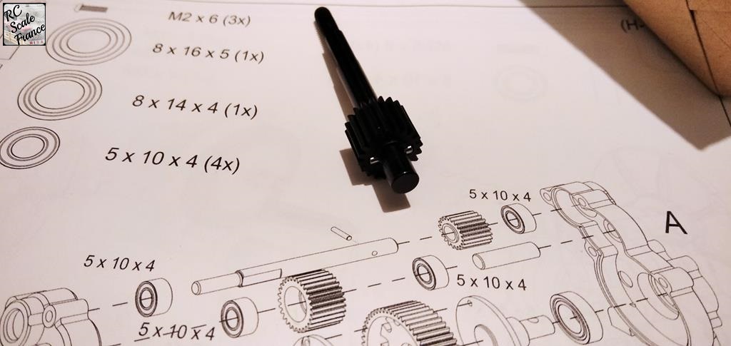

    Tu a bien mis la goupille puis le pignon comme ça :
    Puis les roulements de chaque coté du pignons et dans le carter.

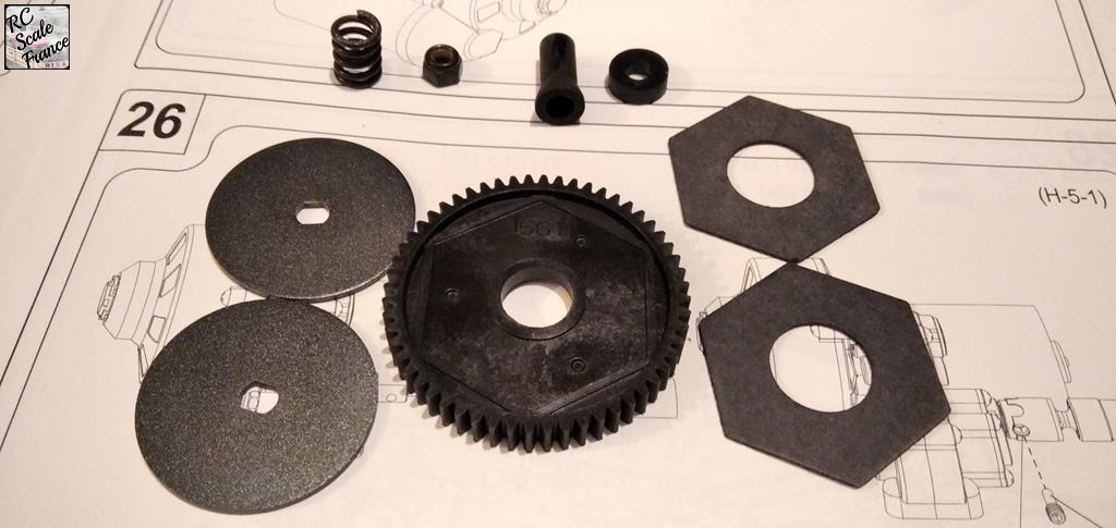

    Pour ton jeux de la couronne tu a bien mis tous les elenents du slipper ?
  16. Vince74x4rc
    Vince74x4rc membre
    15 Septembre 2022
    147
    184
    [​IMG] Nicolas
    Naaaannnnnn !
    Voilà ce que j'avais fait et 2x en plus
    Or c'est comme ça qu'il fallait le monter :
    Du coup, point dur à disparu ...
    Et on a bien ce résultat :
