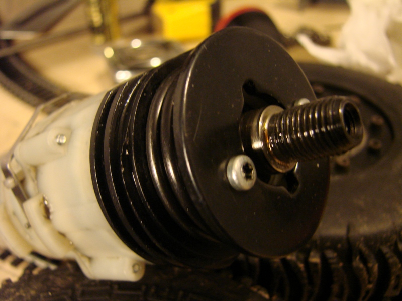

    l'embout de 5 que tu as souder? il est souder comment ? brazure ,mig, tig,?
    parceque pour l'alignement ca doit pas etre facile?

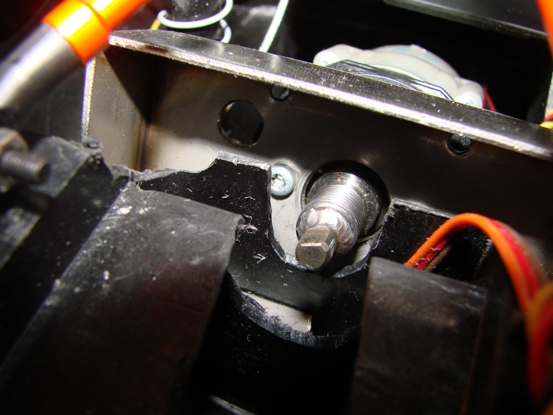

    A l'origine le mandrin est serrer sur un pas a droite (normal) et dans le milieu ce trouve une vis de 5 avec pas inversé donc a gauche.
    J'ai simplement percé le milieu pour faire un trou lisse de 5 et y mettre mon rond parfaitement centré.
    Puis j'ai souder au Tig l'ensemble.
    :zunt3:

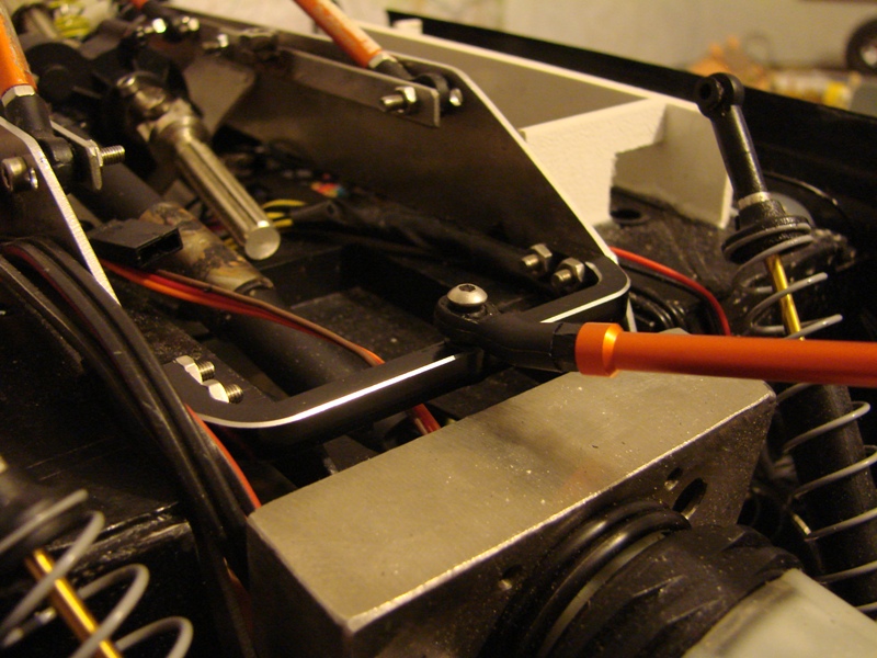

    des nouvelles du gros.
    Le moteur de perçeuse était monter a l'essai.
    Il me donne satisfaction. Un couple de tracteur et la vitesse d'un Subzero.

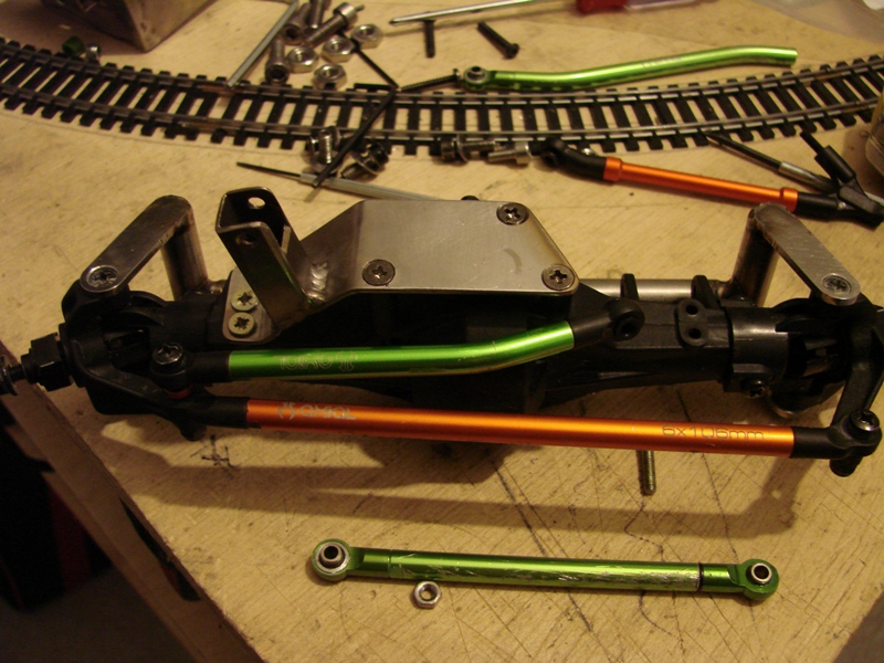

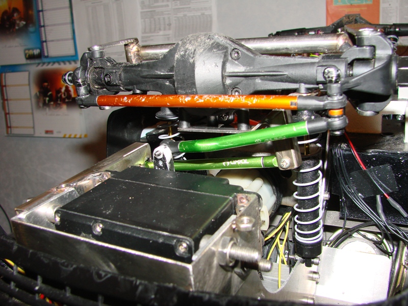

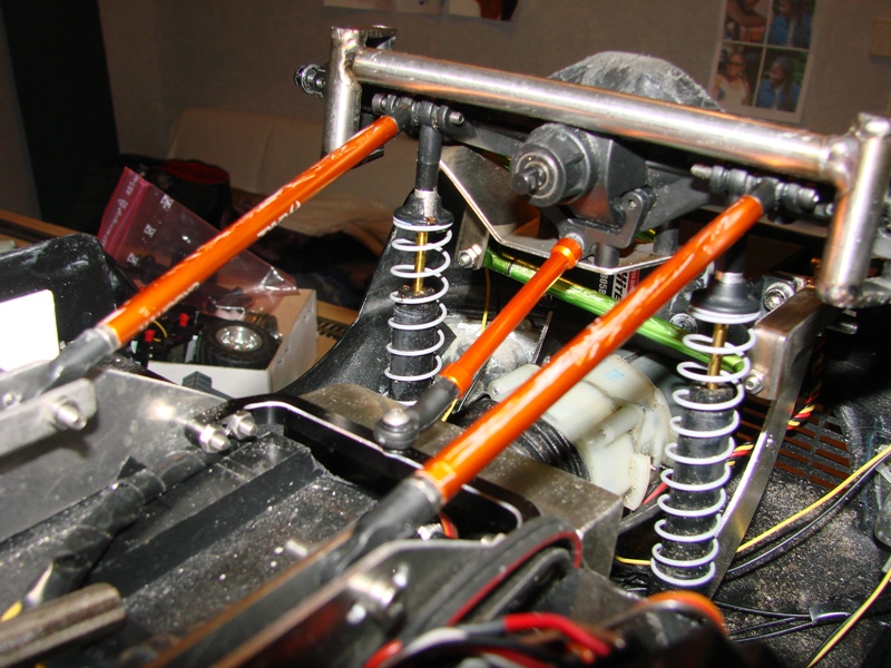

    Donc pour abaisser un peu le poids il fallait que je couche le servo. A plat sur le chassis il fonctionnait mais en croisement d'un coté ça fesait tourner les roues.
    La solutions : Passer a la barre Panhard :
    Le support de la barre sur le pont :

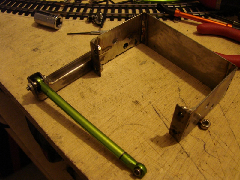

    Le suport de la barre sur le chassis souder a la fixation du servo de direction:
    Le tirant central (troisieme lien) :
    Une fois monter :
