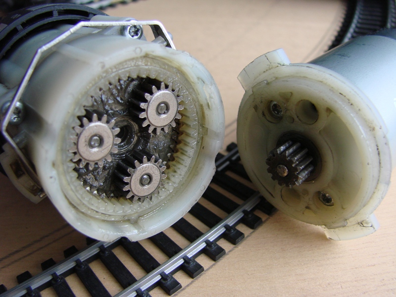

    Voici encore une autre modif.
    Dimanche dernier bien que le Ford arrivait a trainer son poids plus le scale de Bourineur sur la remorque (soit env. 15 kilos) je suis déçu de ma motorisation.
    Serte la première est roulante, la deuxième est dur a trouver mais la troisieme ne sert jamais ou presque. :jecpa3:
    Après discutions avec Tubure et Bart j'étais décider a commander un Graupner Speed 600 BB Turbo.
    Malheureusement ou heureusement ma commande n'a pas pu être finaliser. ma CB ne passait pas.
    Après un gros passage a vide, voulant tout démonter, alléger et remonter comme avant avec le moteur sur la cellule axial.

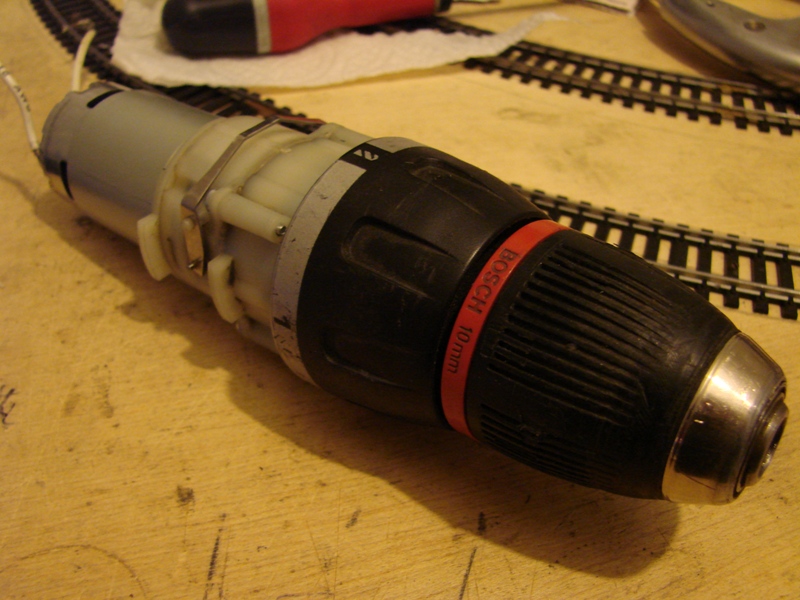

    Je me suis rappeler que j'avais mis de coté ça :
    c'est issu de ça :
    D'après la fiche technique le mandrin tourne a 400tr/min en première et 1000 tr/min en seconde sous 9.6v
    Après quelques essai sur le Ford ça parait l'idéal.
    me reste plus qu'a démonter le mandrin , faire un adaptateur pour fixer le cardan et fixer l'ensemble.
    Après un gros moment de doute je redevient confiant. :yes3:
    :zunt3: Nicolas

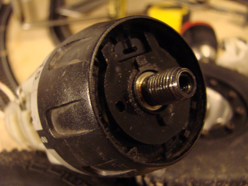

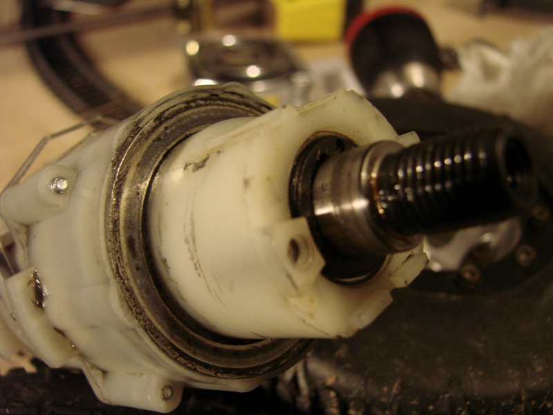

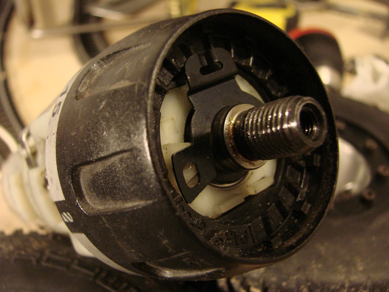

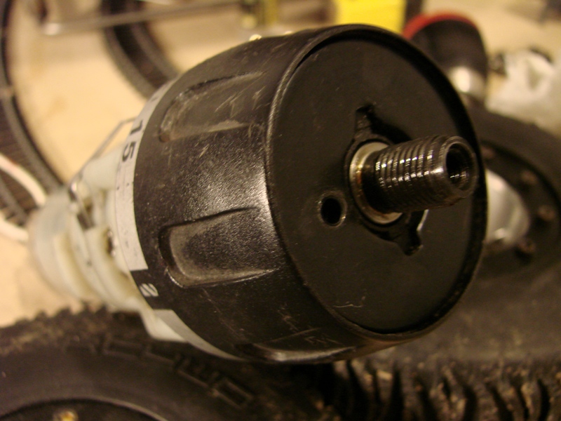

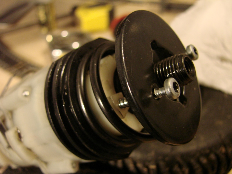

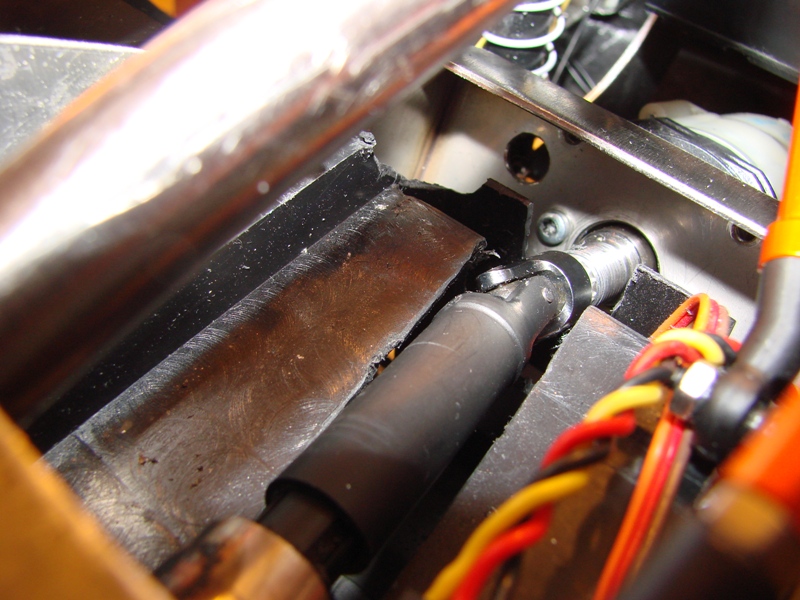

  20. Nicolas
    7 360
    7 972
    Re: Ford F-150 Lightning New Bright avec mécanique ARTR
    Salut.
    voici la suite de mon probleme de couple moteur.
    Donc en image l'évolution de l'engin .

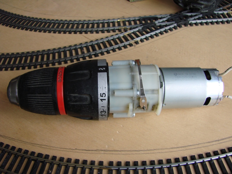

    La donneuse:
    La pièce essentiel:

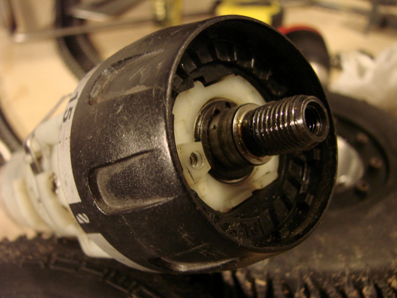

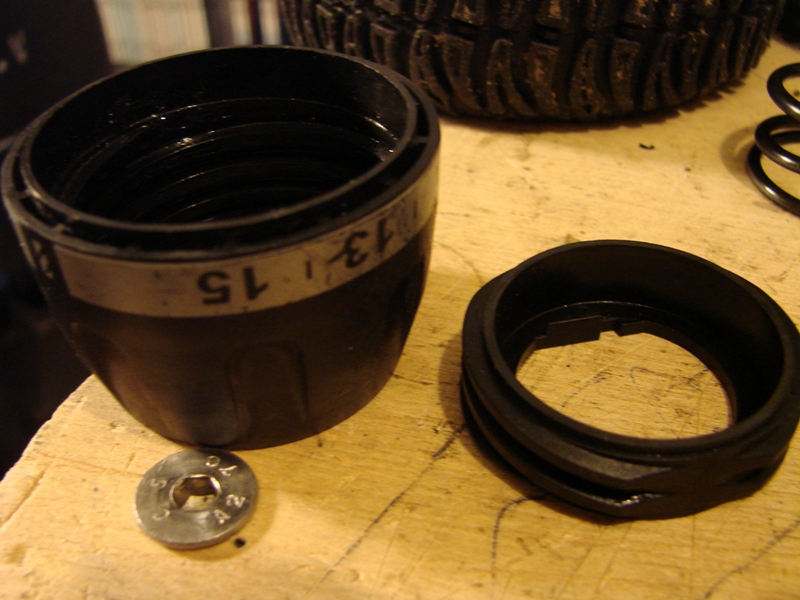

    Dévisser le mandrin :

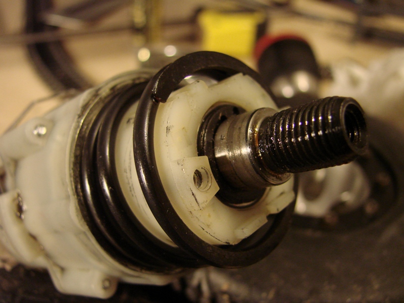

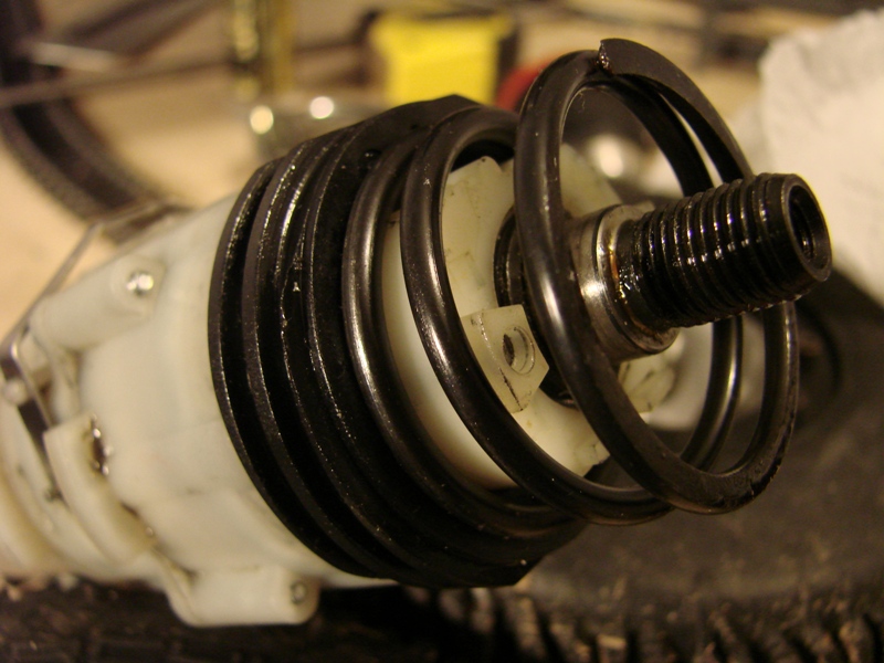

    Démontage du système de serrage au couple :

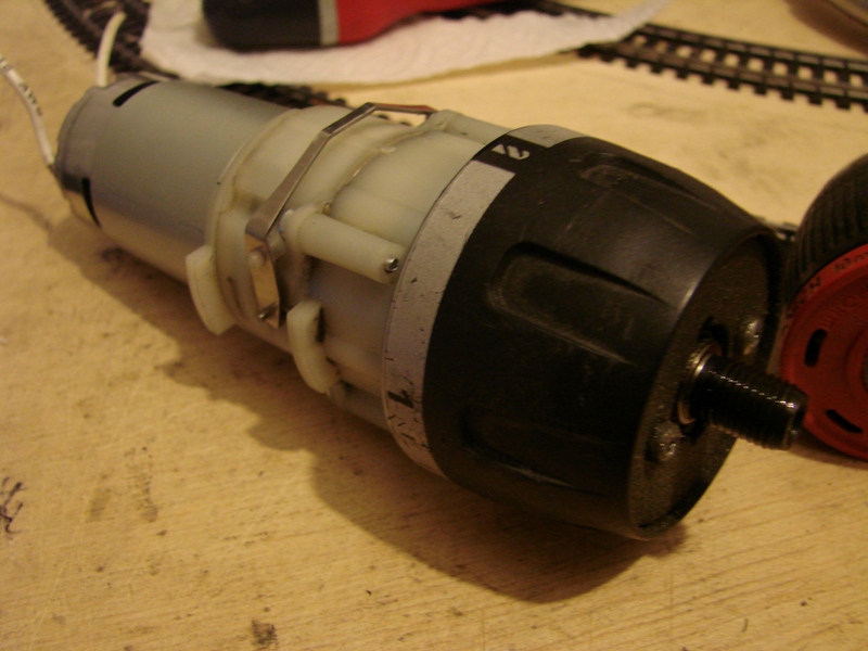

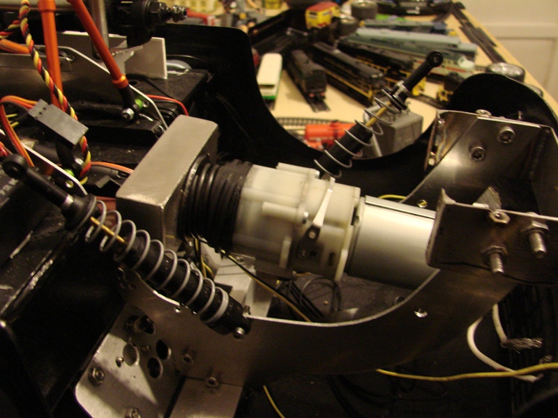

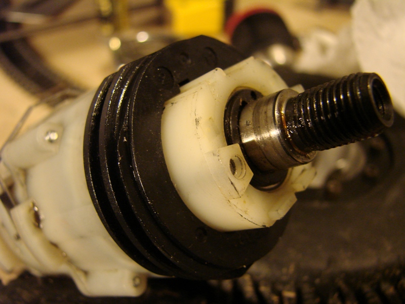

    Dans la bague de réglage récupérer la partie intérieur. Là a droite:
    Remonter en commençant par la pièce récupérer :
    L'ensemble près a être installer. Le débrayage au couple est donc maintenant inopérant :

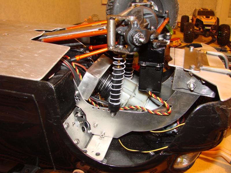

    Soudure d'un rond de 5 a l'emplacement du mandrin et montage :

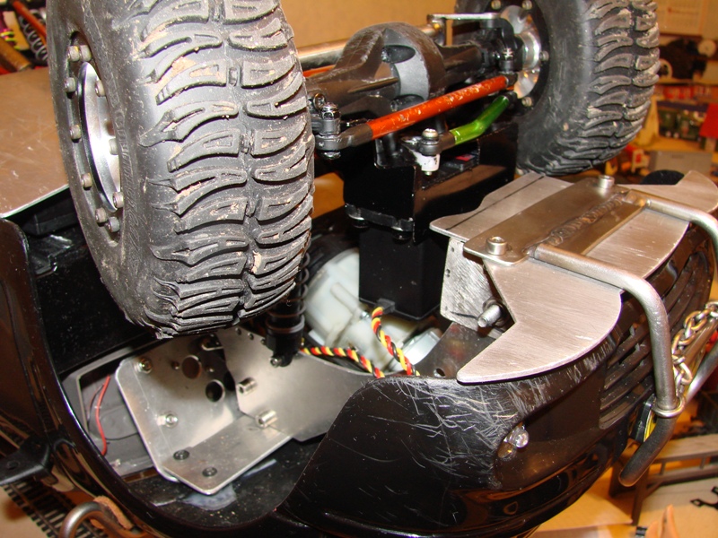

    Le servo de direction a retrouver sa place sur le pont .
    La réduction et moteur de la perceuse sont monter a l'essai. Si c'est concluent je ferais surement un montage plus propre en essayant d'abaisser la motorisation au maximum .
    Et peut etre en montant un servo pour commandé les vitesses du réducteur. Là il est en deuxième ce qui est déjà très (trop) coupleux.
    J'arriverais ensuite a la phase d'allègement du bébé.
    Maintenant en ordre de marche avec ses batteries et Lara il pèse 7,28 kg
    Reste a faire des essai et voir l'autonomie :tadaa3:
