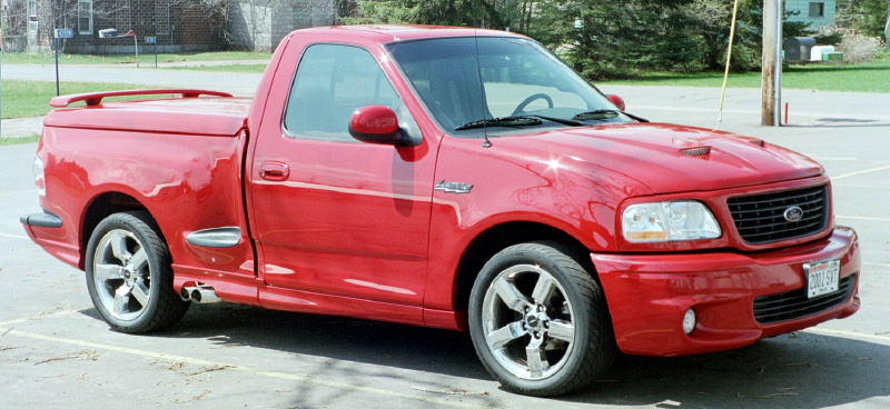

    Et d'origine c'est quand même ça :jecpa3: :

    :mdr3: sur que ça en 1/1 ça parle tout de suite :intell3:
    Assez étonnante cette plate pick up rase moquette :inkoi3:
    donc effectivement, proportion impeccable sans vouloir taquiner le big foot.

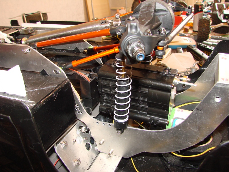

    Bon. Voici des nouvelles du gros.
    Un scale n'étant jamais fini voici l' évolution .

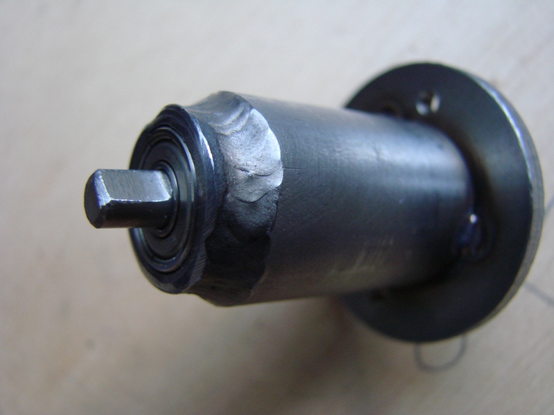

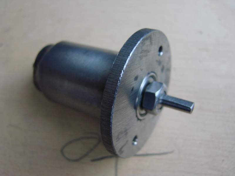

    Babriquation d'un support remplacent le moteur actuelle :

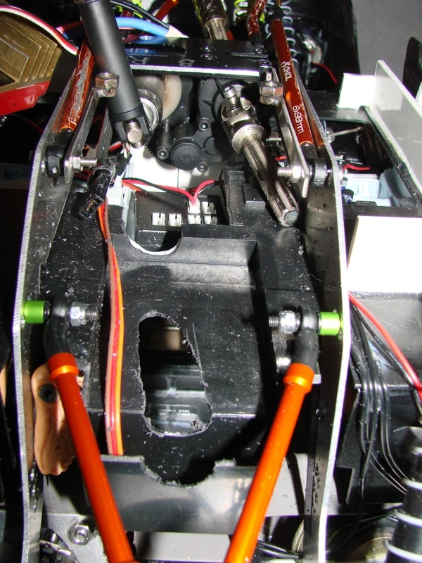

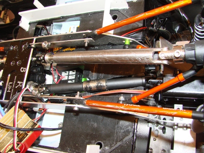

    Découpe du plancher pour passer le cardan:

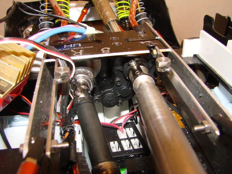

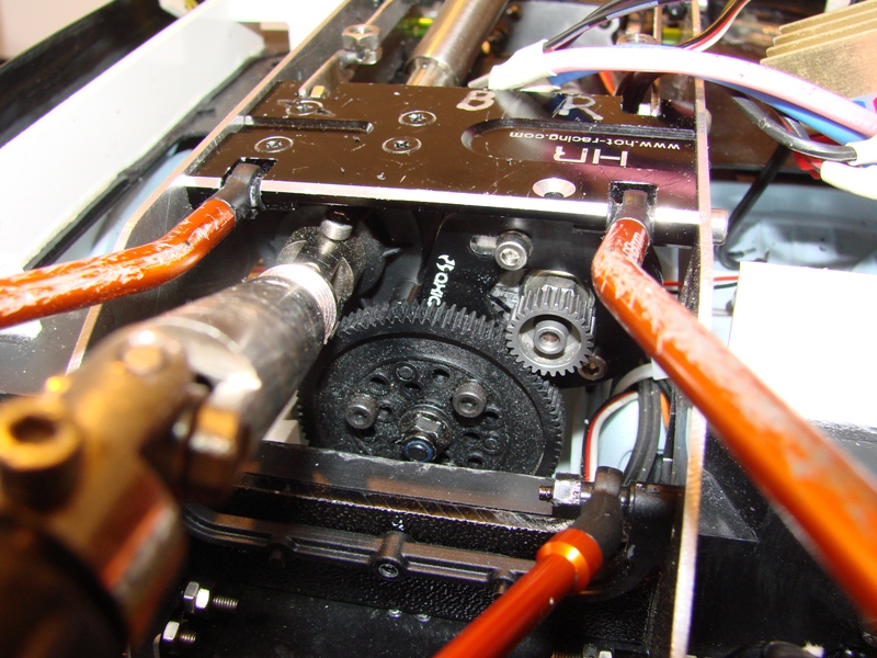

    Le moteur et la boite prennent toute la place sous le capot :

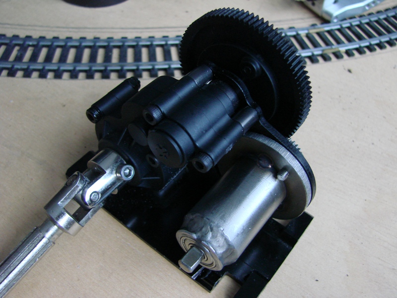

    Sur la boite de transfert j'ai maintenant un pignon de 26 :
    Avec ce montage et les pignon que j'ai monter, j'arrive a ce ratio (Tours roues / Tour moteur) :
    Première Vitesse = 1/21
    Seconde Vitesse = 1/17
    Troisième Vitesse = 1/14
    Avec le montage d'origine Axial j'était a 1/13 soit l'équivalent de la troisieme quand j'aurais la boite.
