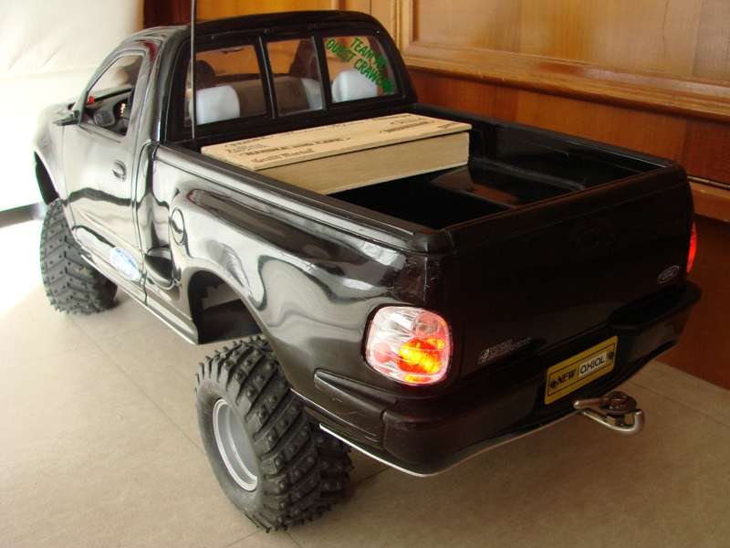

    Quelle merveille ta remorque. Simple, belle et efficace...
    Bravo et merci de partager ton astuce ;)
  2. R-type
    R-type membre
    571
    Re: Ford F-150 Lightning New Bright avec mécanique ARTR
    :shock: superbe ta remorque !!!

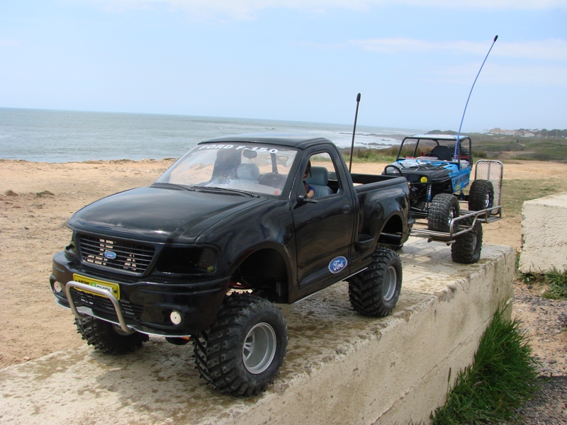

    D'un point de vue esthétique pour l'équilibre de l'ensemble, les roues du pickup demanderaient à venir a l'aplomb des arche de roues en augmentant la largeur de voie. sinon c'est top !

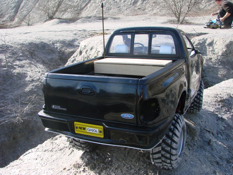

    Elles le sont. Mais ce n'est pas beaucoup visible sur les images.
    Voici celle ou ont le vois le mieux.
    En mettant les roues de Thunder Tiger par rapport aux roues de l' ARTR j'ai écarter la voies de 2cm (1cm par roues)
    J'ai trouver que c'était beaucoup plus beau ainsi.
    Surtout de face.

    Comme ça c'est nickel ! En plus ces roues ont un "profile" plus plat qui sied mieux a ce type de véhicule que les pneus "ballon" de l'ARTR (je trouve) ;)

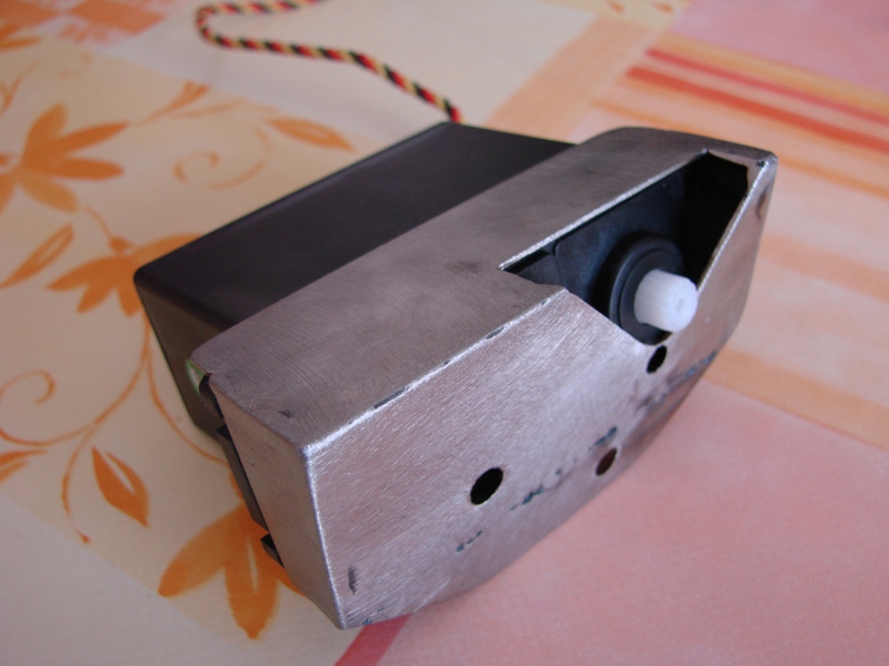

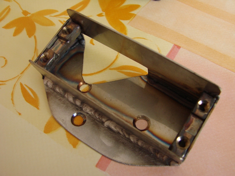

    Voici des photos du nouveaux support servo 1/5 .
    Celui que j'avais fait avant était trop petit car le servo que j'avais installer était surement une mauvaise copie.
    Maintenant celui çi est standard a tous les servo 1/5.

    il respire la santé ton support ;)

    Oui mais ce sont les pattes du pont qui souffre maintenant.

    Pour le support de servo je vais peut être souder des pattes qui seront fixer dans les 4 trous sur le dessus du pont.
    Ca devrais bien renforcé l'ensemble.

    Pour la soudure c'est mon metier. C'est surtout pour ça.
    Avec en plus le matos pro du boulot. Ca aide beaucoup pour faire du travail propre.

    a ouai je comprend mieu maintenant et pour info tu utilise quel type de soudure ??? parceque moi j'ai commencer par la brasure mais c'est cho et je croi que je me suis tromper dans les materiaux, j'utilise des tube d'alu et des baguette d'argent.

    à vue de nez, je dirais TIG, du moins pour les dernières soudures

    Exact.
    La remorque, le pare-buffles et le support servo sont en inox.
    C'est donc au TIG que je les ait souder.

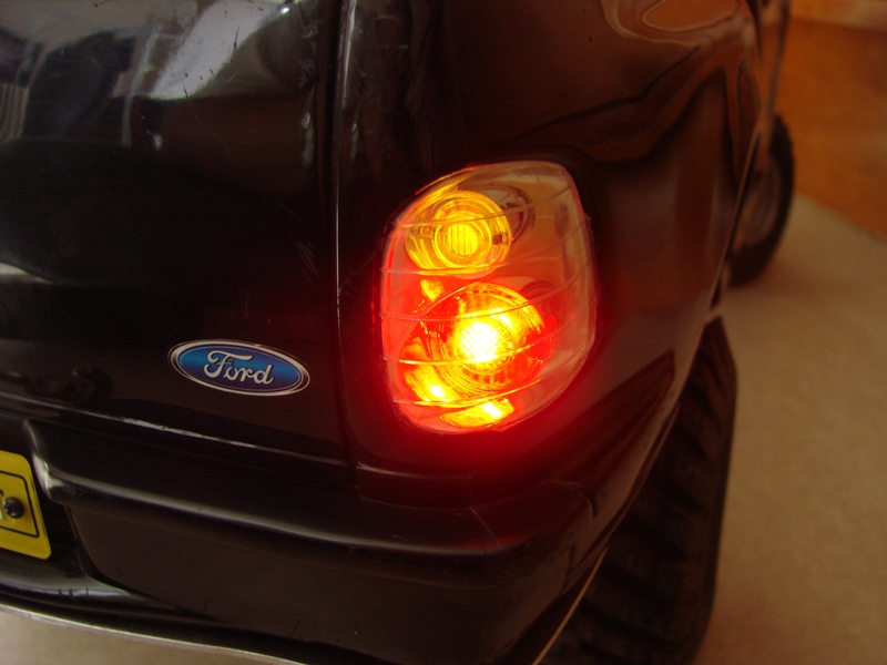

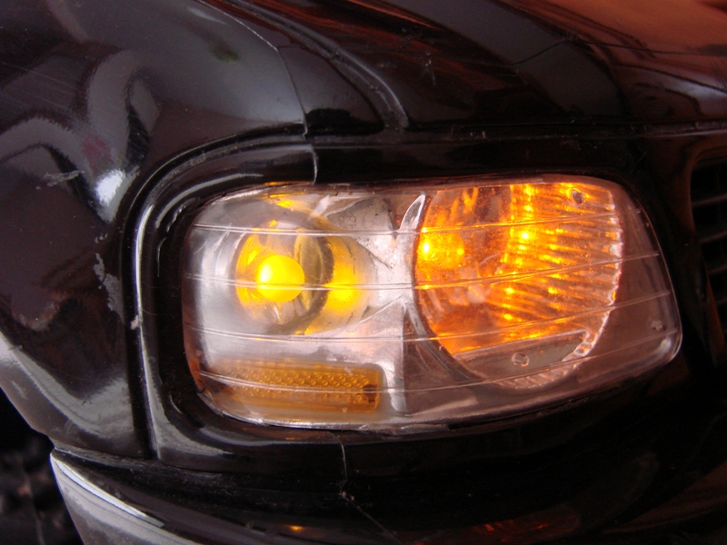

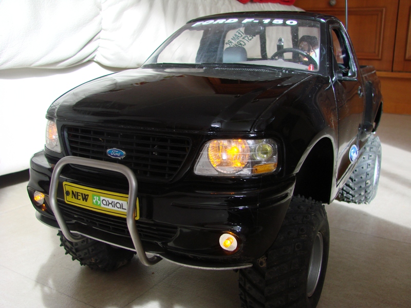

    Voici enfin le Ford avec ses feux d'origine conforme au modele 1:1 .
    Merci a Nico 14 qui m'a vendu la carro avec ce qui m'intéressait: Les feux.
    :yeah3: Nicolas
