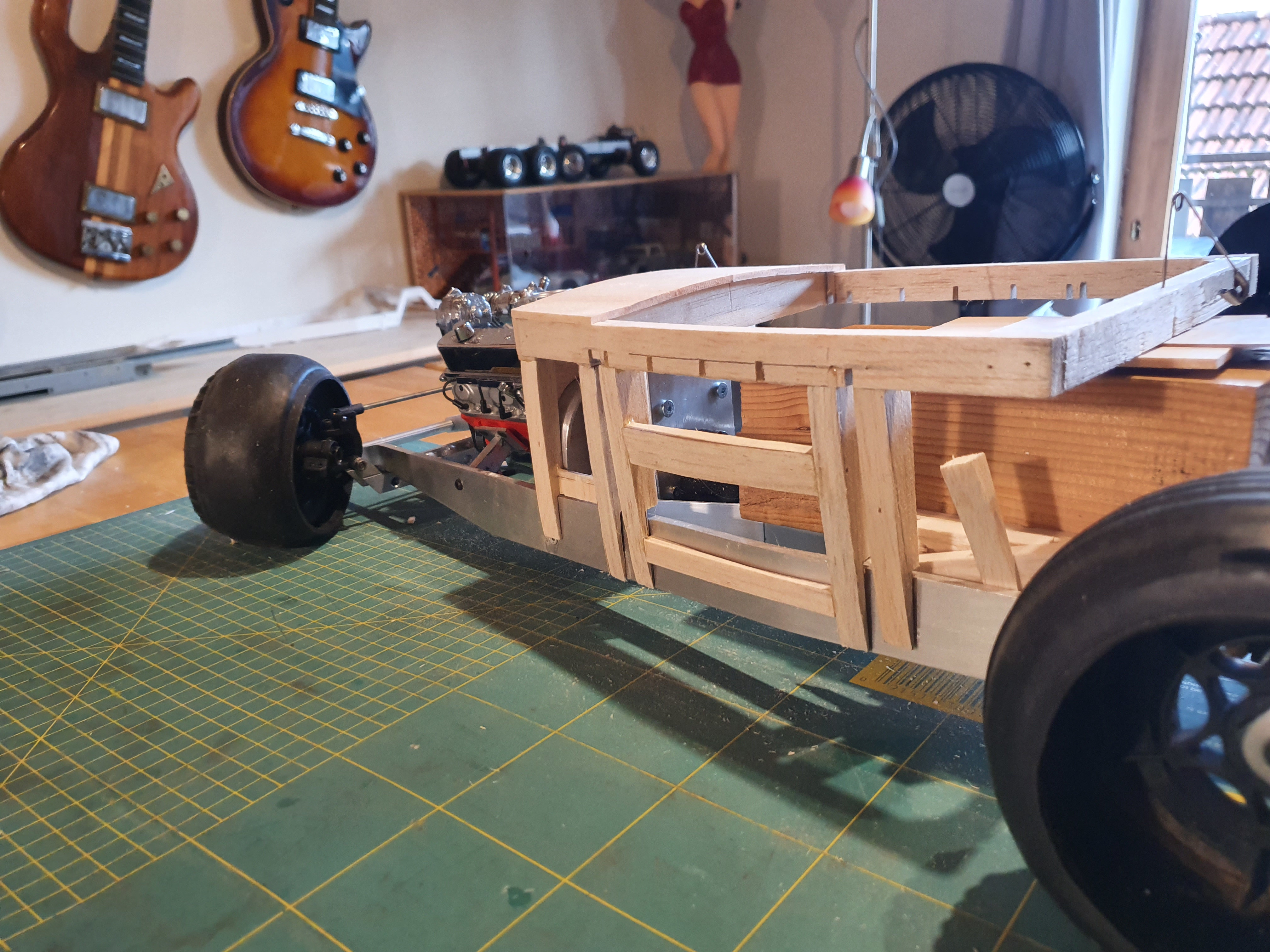

    Les longerons de portière.

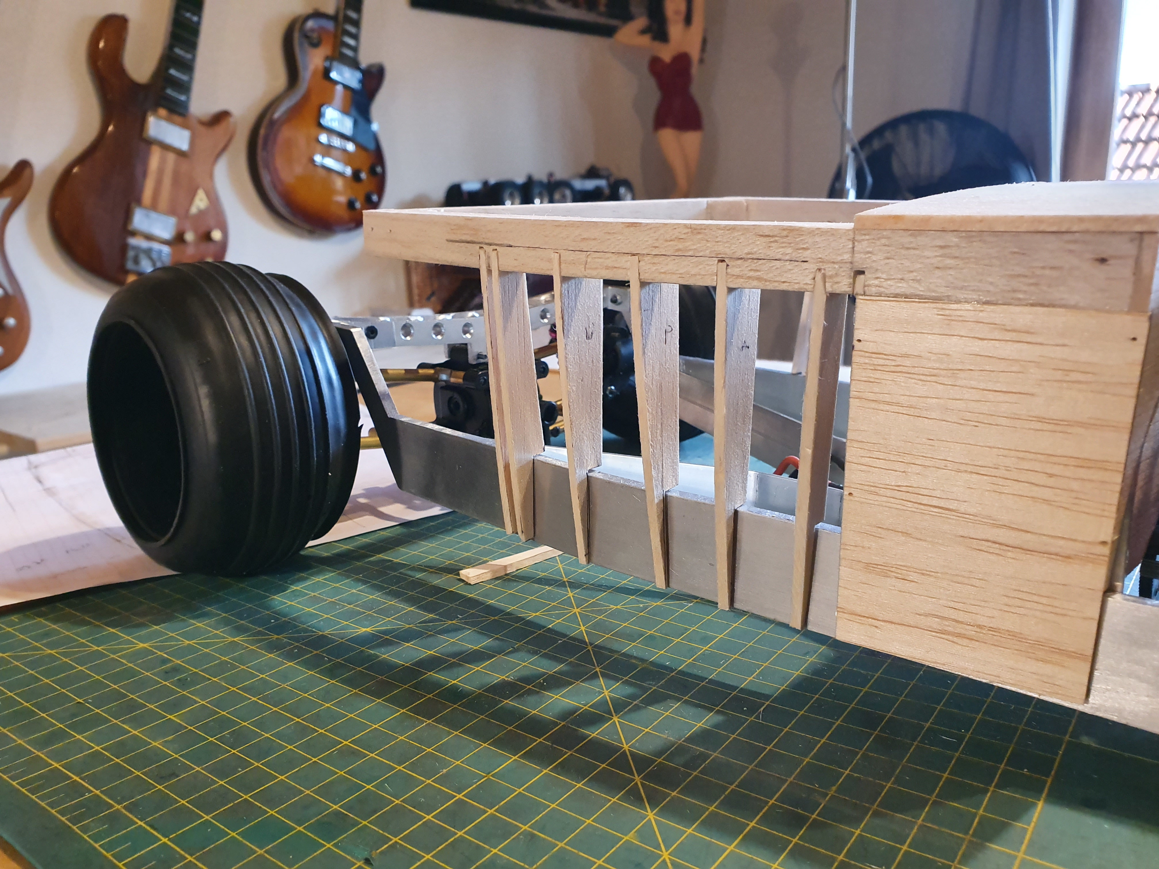

    Bon encore une fois le rendu me plaisais pas, du coup j'ai changé de méthode ! Pour recouvrir mes panneaux je vais employer des feuilles 1mm, car elles peuvent prendre deux courbe et je ferai trois couches.

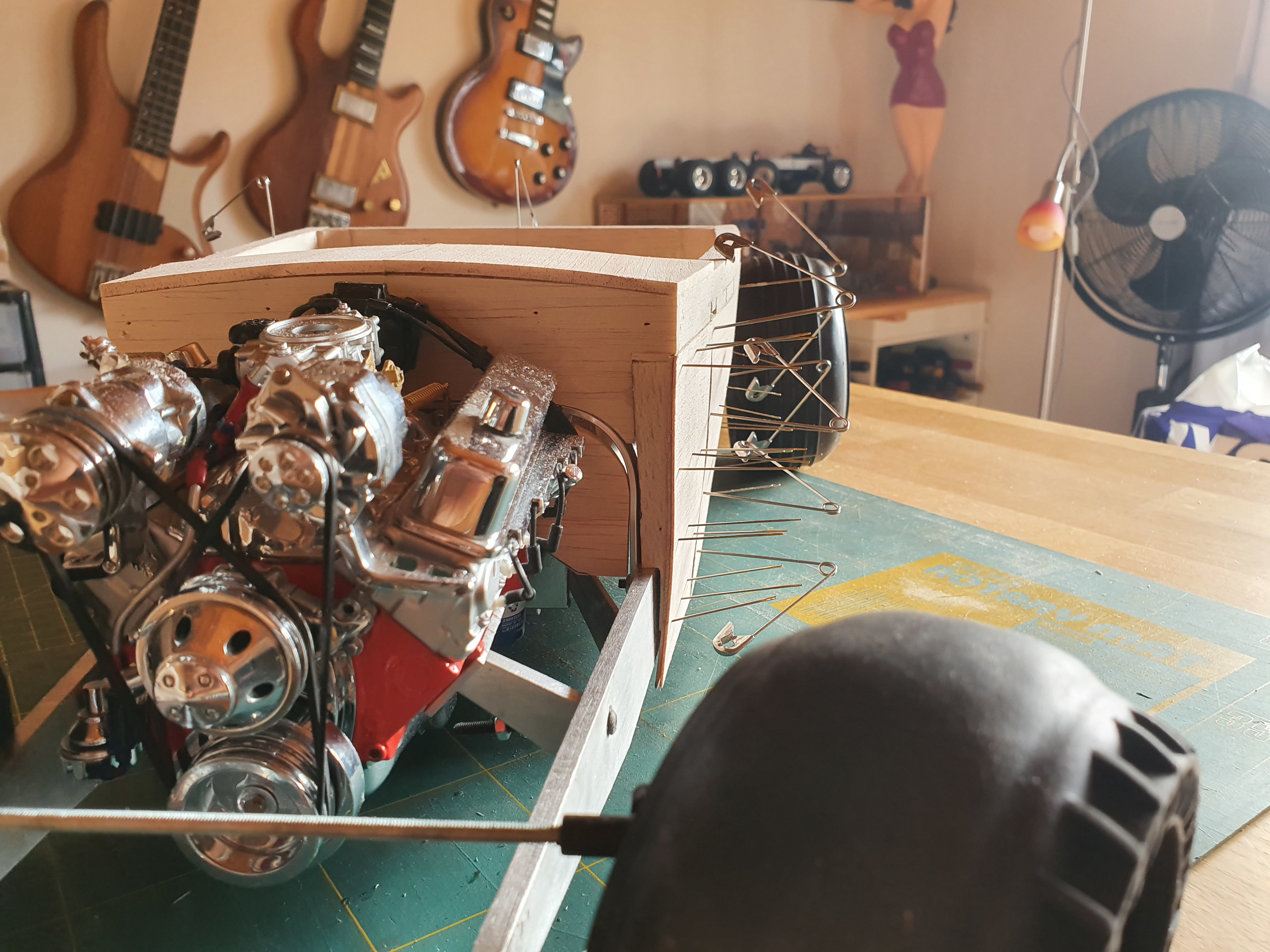

    Voilà mes premières couche d'un mm de balsa.

    Pour les formes non développables, tu as la technique de mouiller le balsa (ça le ramolli ) que tu fais sécher sur la carro avec des épingles !
    Quand la forme te convient, tu colles.
