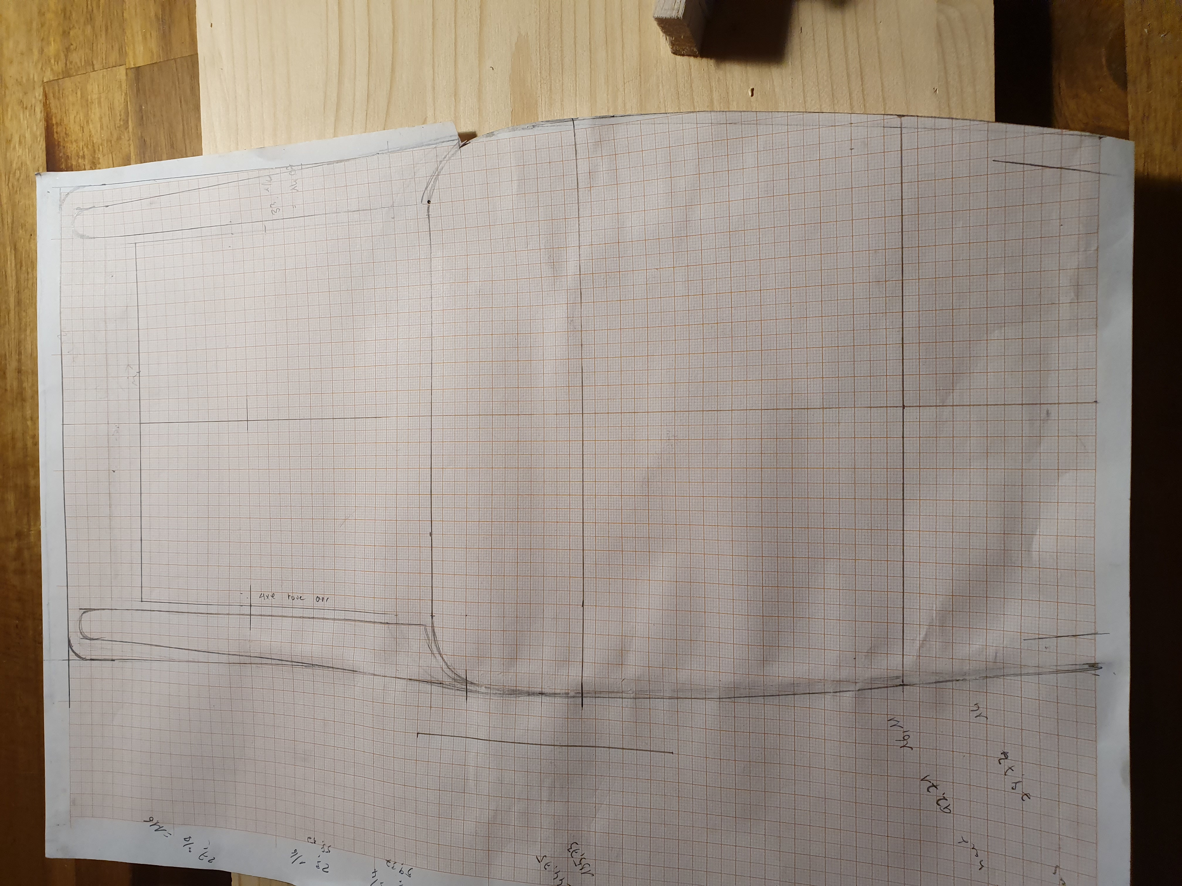

    Voilà je commence la carrosserie, j'ai galéré pour trouver un plan avec des cotes.
    Le seul que j'ai trouvé était en pouce ,évidemment :eek: ! bon certain me dirons que ça aurai été plus simple de trouver un plan en cm si je faisais un 2CV :hihi:.
    Bon du coup tous convertit et fait un premier plan au 1/6

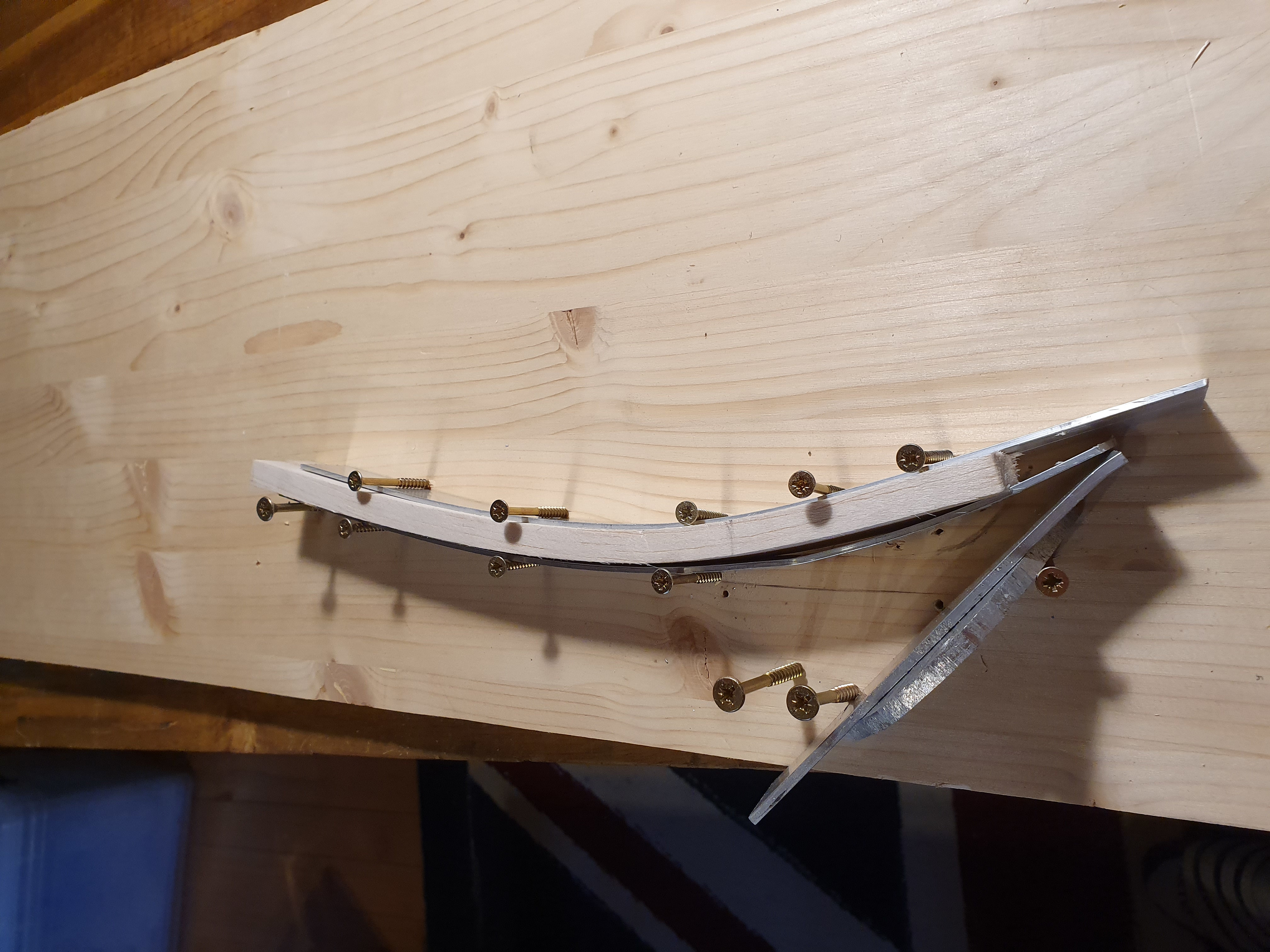

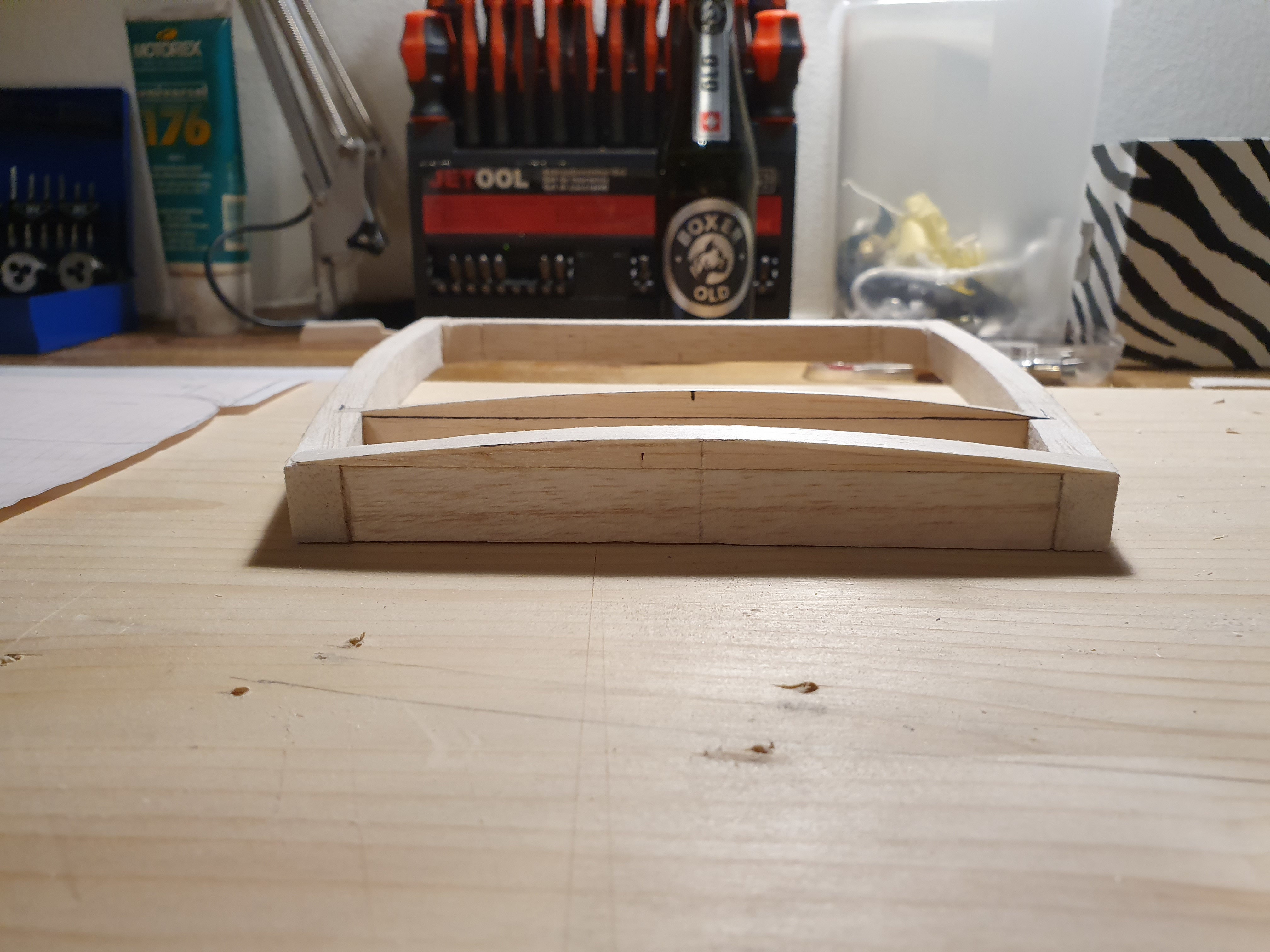

    Gabarit de cintrage très très très basique fait en 5 minutes :passur:.
    J'ai commencé à cintrer mes grosses poutres de balsa de 10x15 :p.
    C'est le début de la ceinture haute de la caisse .

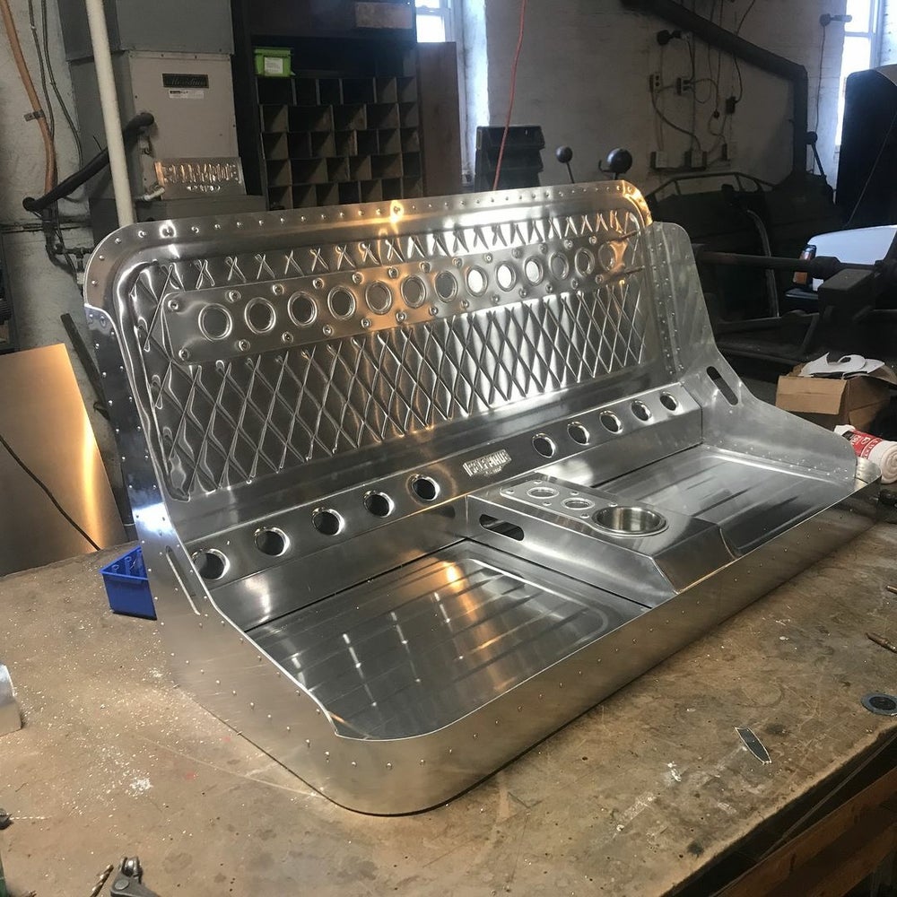

  5. Daug
    Tu vas faire dans se style pour les sieges
  6. Chevy502cis
    Chevy502cis membre
    14 Décembre 2019
    136
    124
    Oui c'est l'idée ou une banquette à voir

  9. Chevy502cis
    Chevy502cis membre
    14 Décembre 2019
    136
    124
    Oui en effet j'ai un coup de coeur pour cette banquette et je pense la reproduire plus tard

  11. Daug
    La banquette est vraiment superbe....ca claque...lunette de soleil obligatoire dans la cabine :humhum:(y)
    Franck72 et Chevy502cis aiment ça.

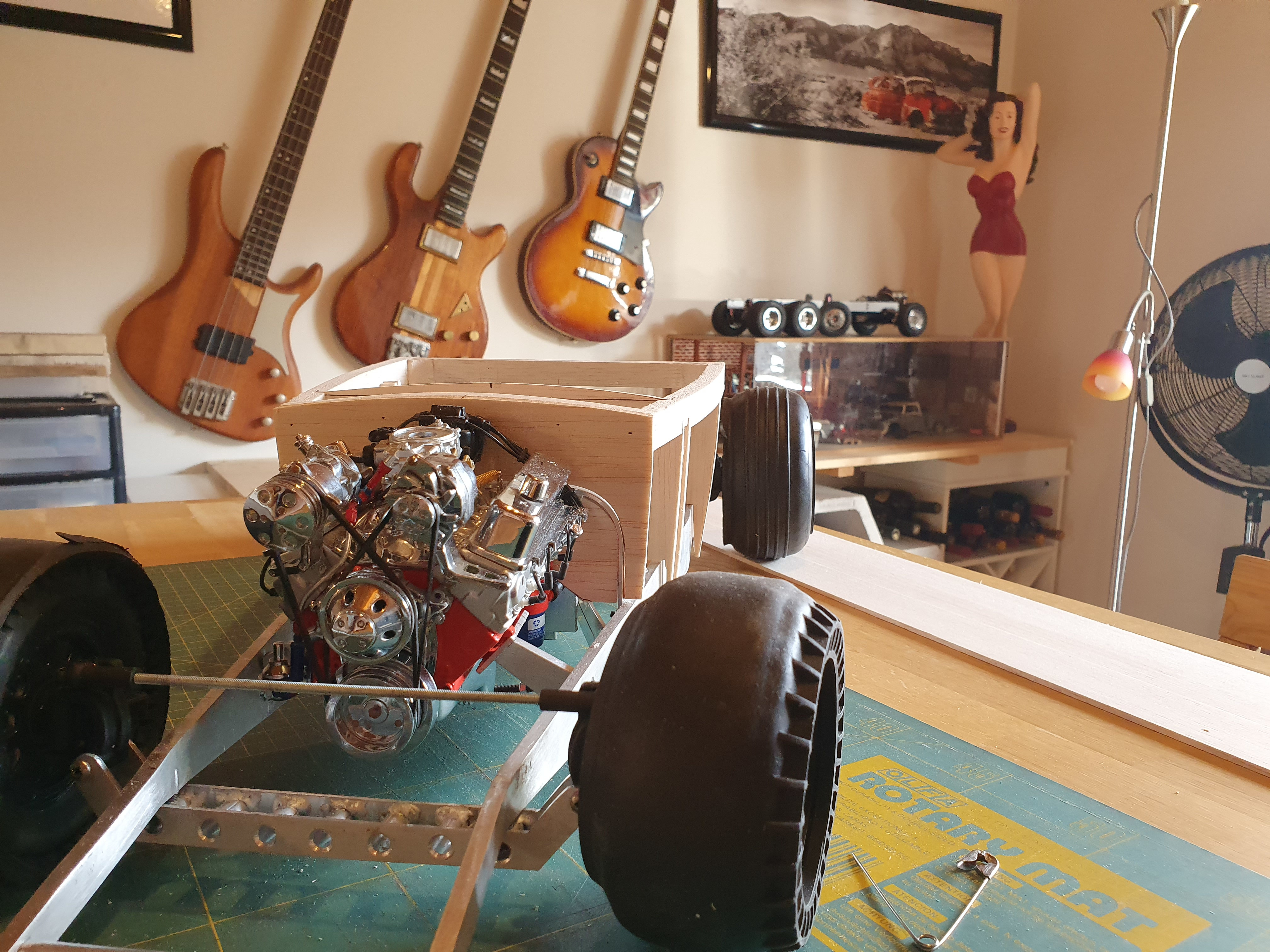

    Voilà la ceinture supérieure de ma caisse

    Un aperçu sur la bête

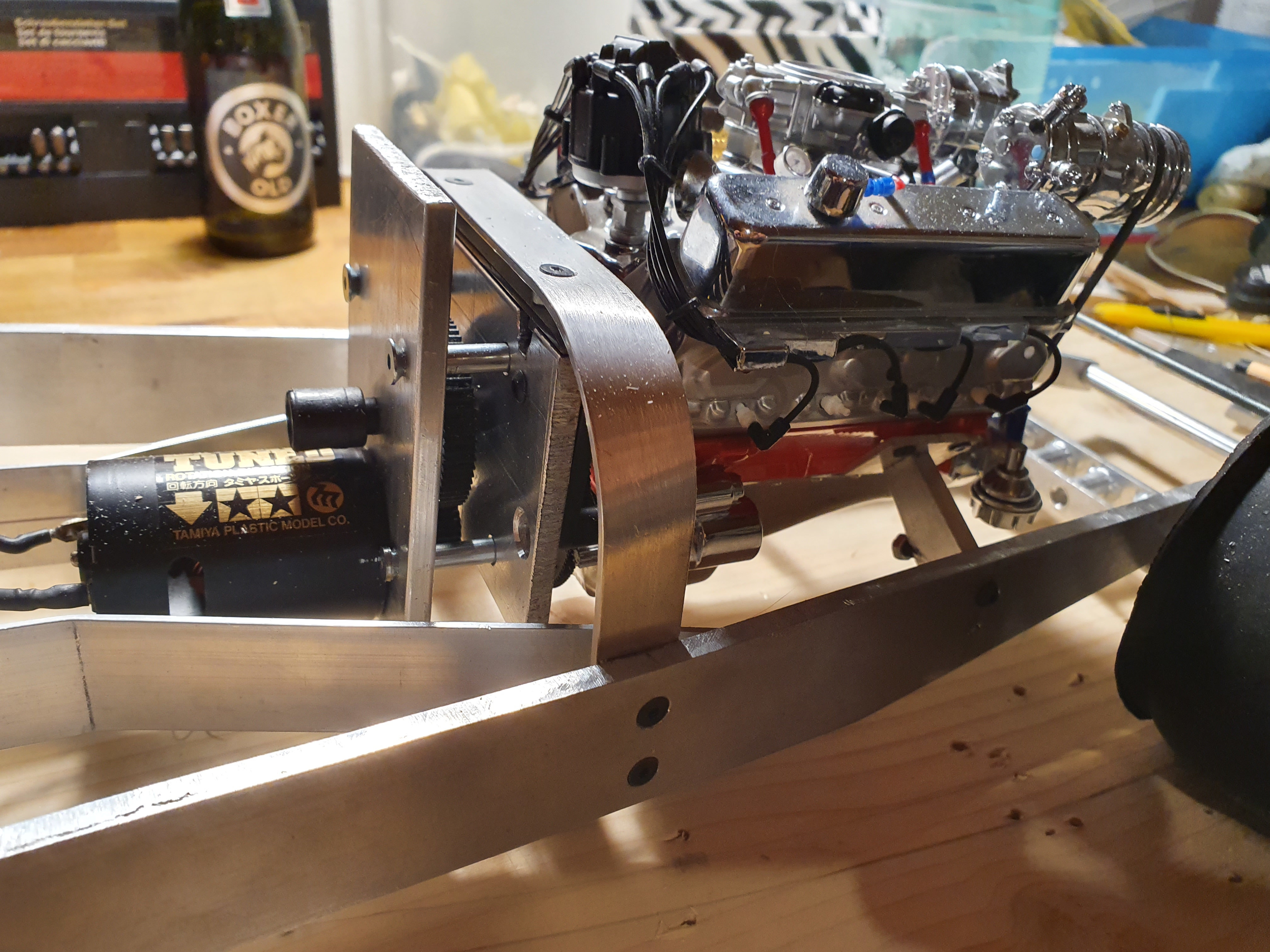

    J'ai aussi avancé sur le châssis, support moteur en alu vissé sur le bloc ( une vrai galère à faire ça avec tous ses angles) et boite de transfert.

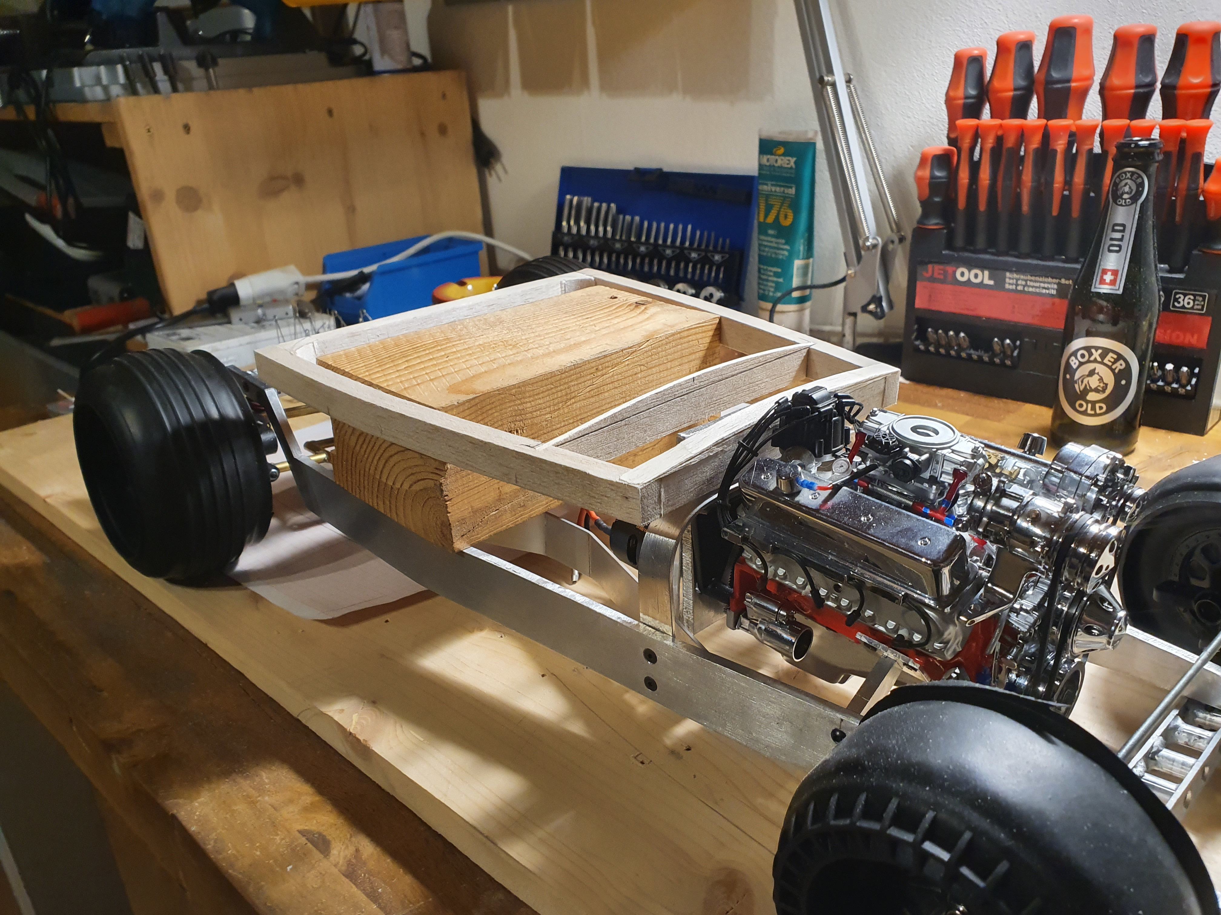

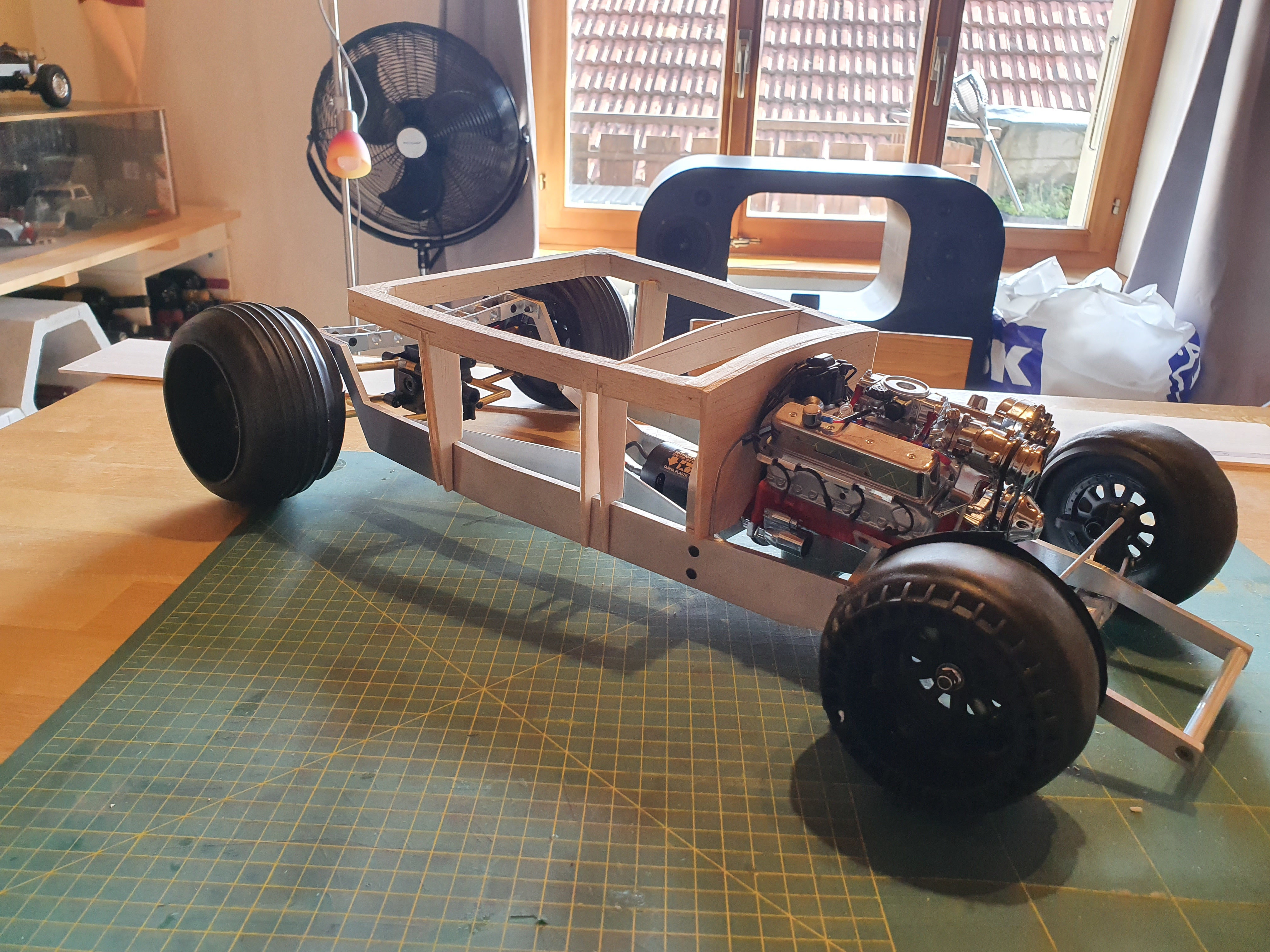

    On continue sur cette carrosserie. Les premiers longerons et le tablier, les portes auront une ouverture suicide.
