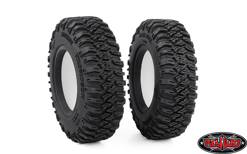

    edit : sinon il y a ceux là en 105mm, ils sont pas mal aussi.
    RC4WD Mickey Thompson 2.2
    L'avantage n°1: descendre le CG (par rapport à du 120) parcontre "the" inconvenient ,on le connait tous, ça "passera" moins bien sur les gros obstacles (sauf en devers avec la baisse du CG). La proportion jante / pneu est pas mal je trouve, cependant ça risque d'être un poil juste...mais ça reste une possibilité

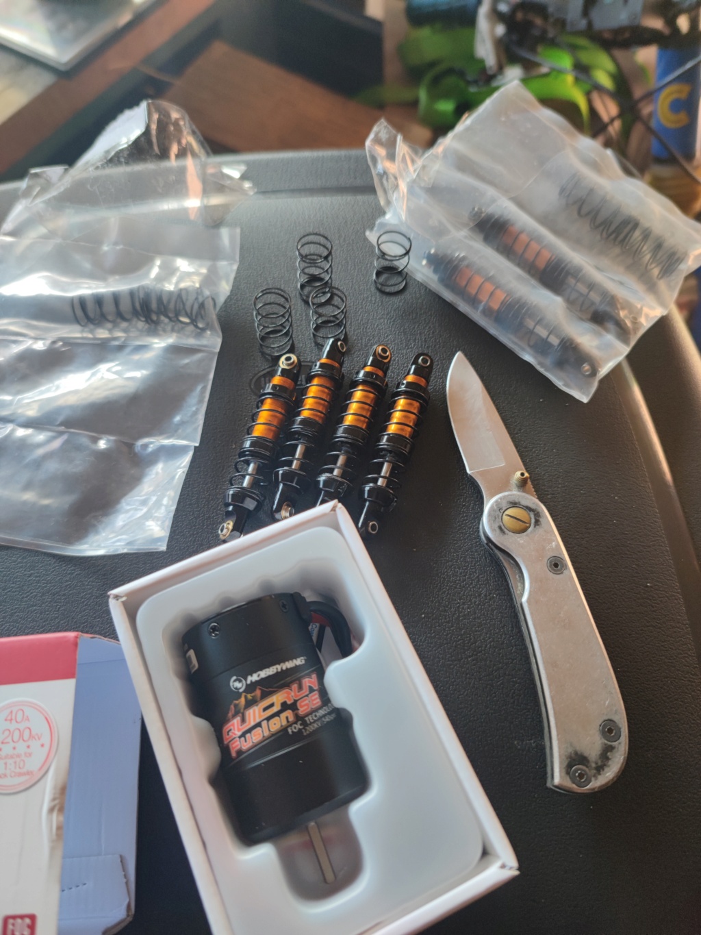

    Pour les dévers, j'ai changé les amortos ce WE par des Injora en 75mm, et c'est beaucoup mieux. Ca le met un tout petit peu plus haut, mais à peine et ça se voit pas trop. Par contre il se dandine beaucoup moins et s'affaisse également beaucoup moins du coté ou il va tomber en dévers...
    Mais avec le poids en hauteur je pense qu'on ne pourra jamais éviter le dandinement, à part mette des amortos super durs, mais en perdant en croisement...

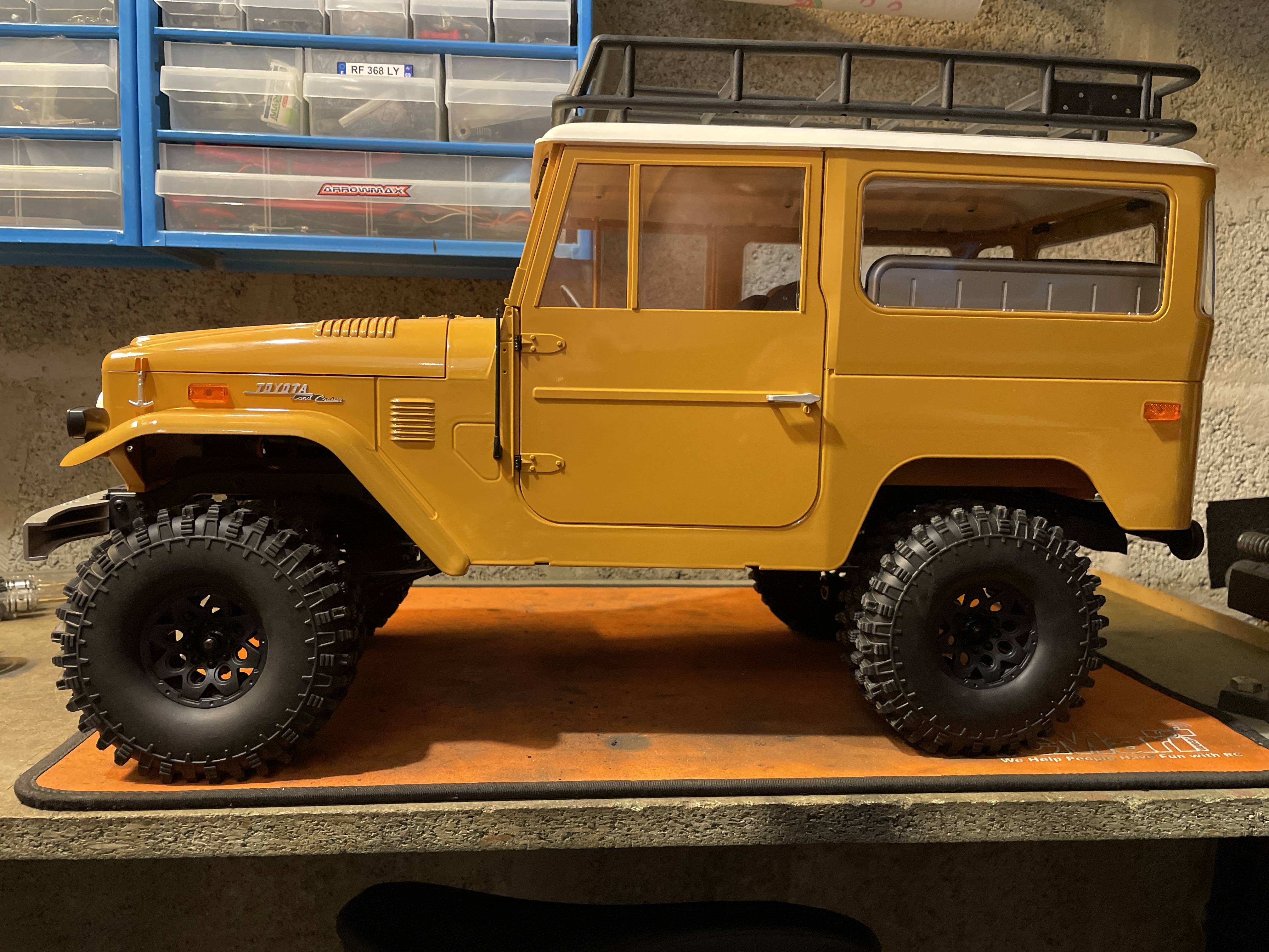

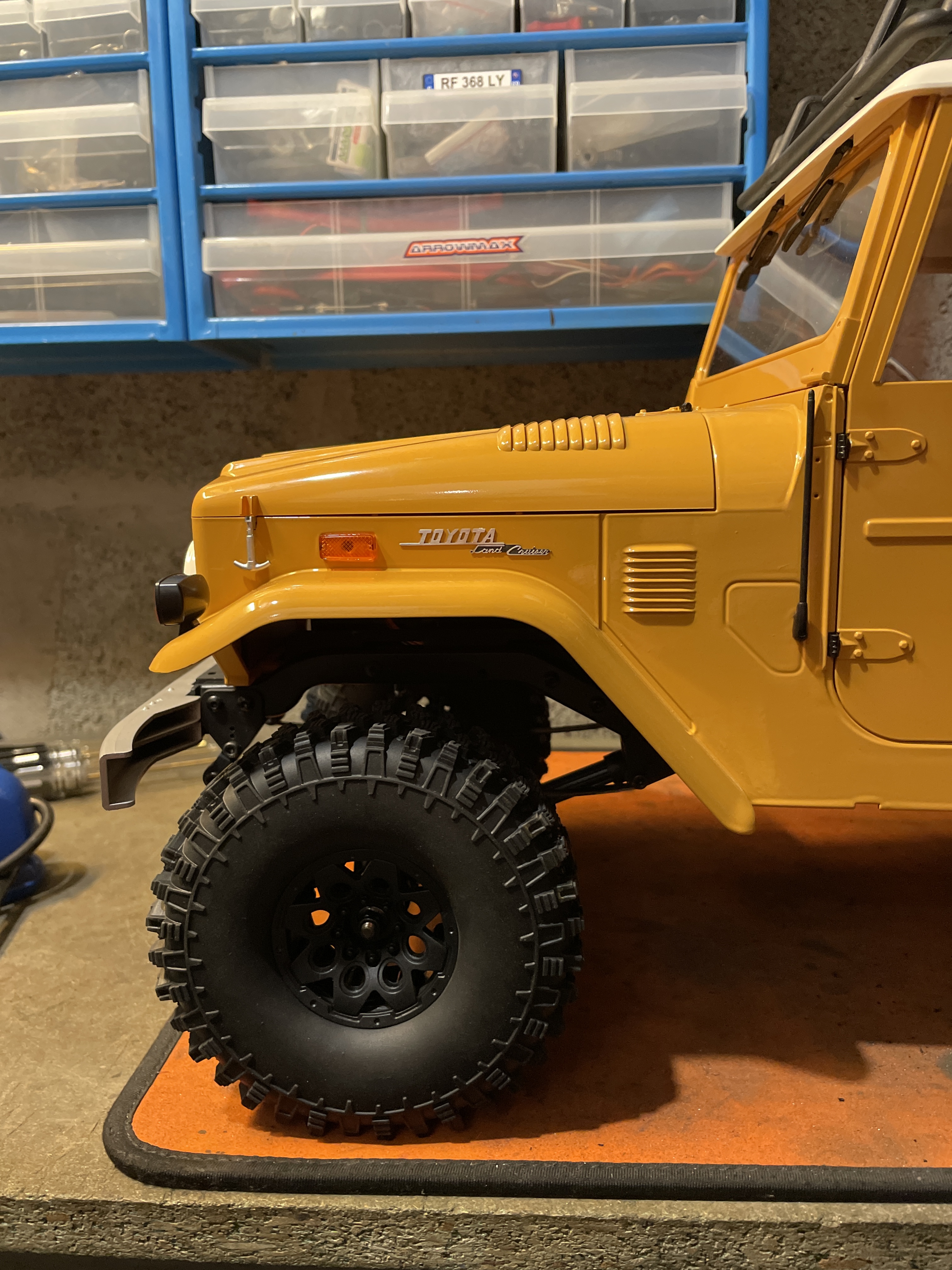

    mieux comme ça ? Je trouve trop sur l’avant non ?

    J'ai pas de lest sur les roues, par contre en attendant mes jantes/pneus commandées j'ai mis les roues de mon TRX4 qui sont des Landies Chinoises très lourdes avec les pneus Traxxas Canyon (de mémoire pas loin des 250g/pièce). Déjà avec ce montage j'ai senti le servo de direction un peu à la peine... :eek:
    Les Injora que j'ai essayé sont des amortos à double ressort (l'un au dessus de l'autre), cela explique peut être la différence de comportement que j'ai ressenti.
    J'ai fait une petite vidéo, je la mets en ligne dés que possible, tu pourras voir comme ça...
    Et surtout j'ai changé le combo brushed par un Fusion 1200Kv, un plaisir total ! :cool:

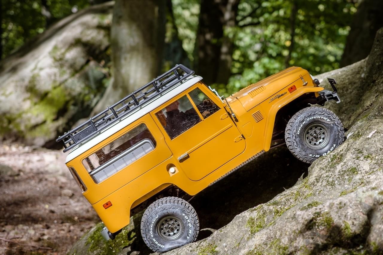

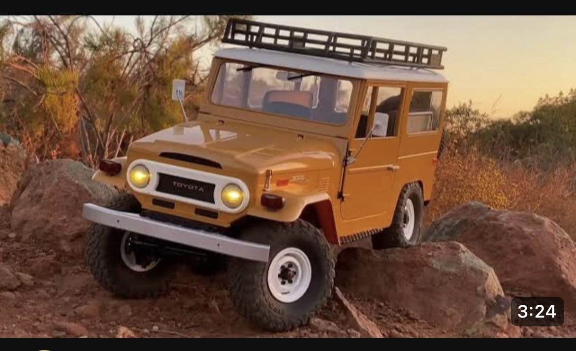

    Vu sur le net, pas mal aussi en 1.9 avec les bons pneus, sur la deuxième photo les pneus font 113mm

  12. sawblade
    11 928
    16 822
    Pas mal le diamètre sur la dernière photo. Donc je dirais 120mm, mais avec le profil du 135 :D
    (après, tu choisis ce que tu veux, d'autant que le passage en 15" et pneu large est courant sur les BJ, pour un rendu plus "US")
    Sur la photo le rendu est bien niveau jante surtout de part la couleur noire. En blanc je suis convaincu que la jante ressortirais vraiment trop petite.
    Autre chose, top le placement du pont, l'axe de l'essieu ne doit pas être sur le milieu de l'arche de roue. Comme ça je trouve ça très cohérent

  13. fb11
    16 835
    38 573
    Nickel (y). En vrai avec les roues d'origine le pneu est aligné avec le bout de l'aile, avec des roues plus grandes, les pneus dépassent l'aile ;)

    J'aime bien avec les pneus en 113, ça le fait(y)
    Si je comprend bien l'ideal serait de trouver des pneus entre 110 et 120 sur des jantes en 2.2
    OU alors rester sur du 1.9 pour avoir plus de choix de pneus (peut-être chercher dans la cible 113-115mm) et ainsi eviter un achat de jantes...
