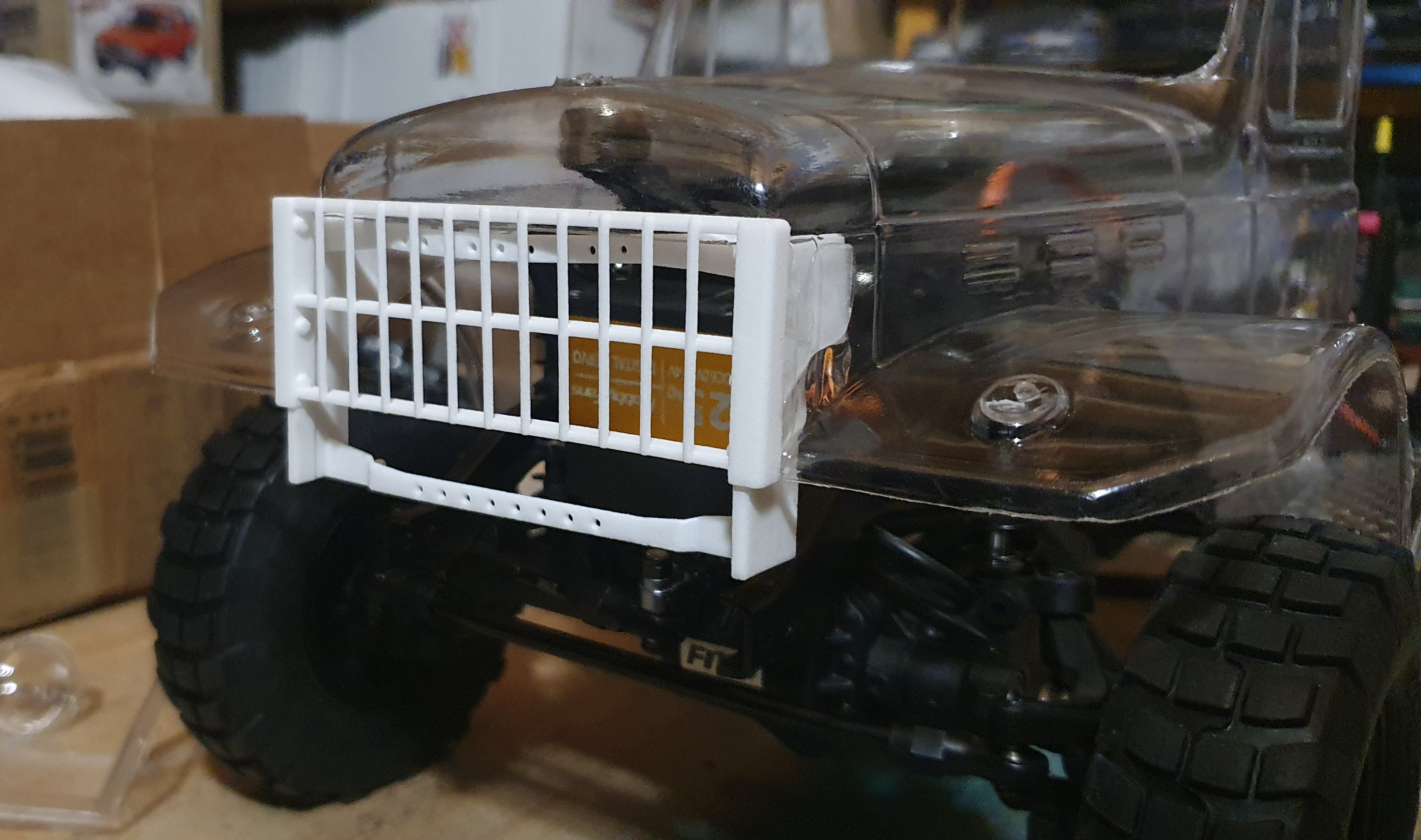

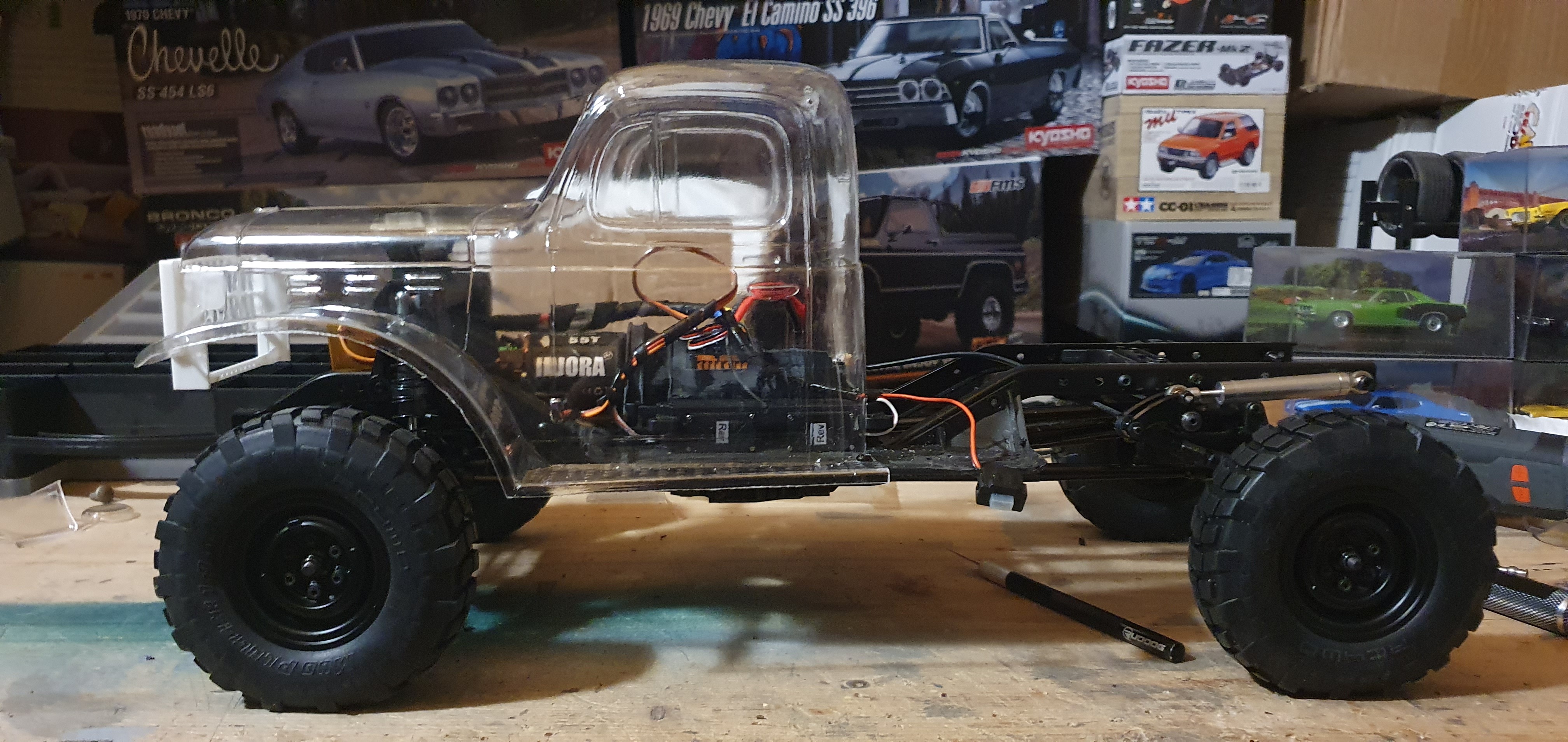

    Reprise des travaux, pas pu faire grand chose ces derniers jours, mais ça avance doucement. Les nouveaux liens et cardan arrières sont montés, l'empattement est maintenant de 354 mm :
    J'ai reçu les impressions 3D commandées sur Shapeways, la calandre est collée, ça change vraiment en bien la carro Pro-Line :

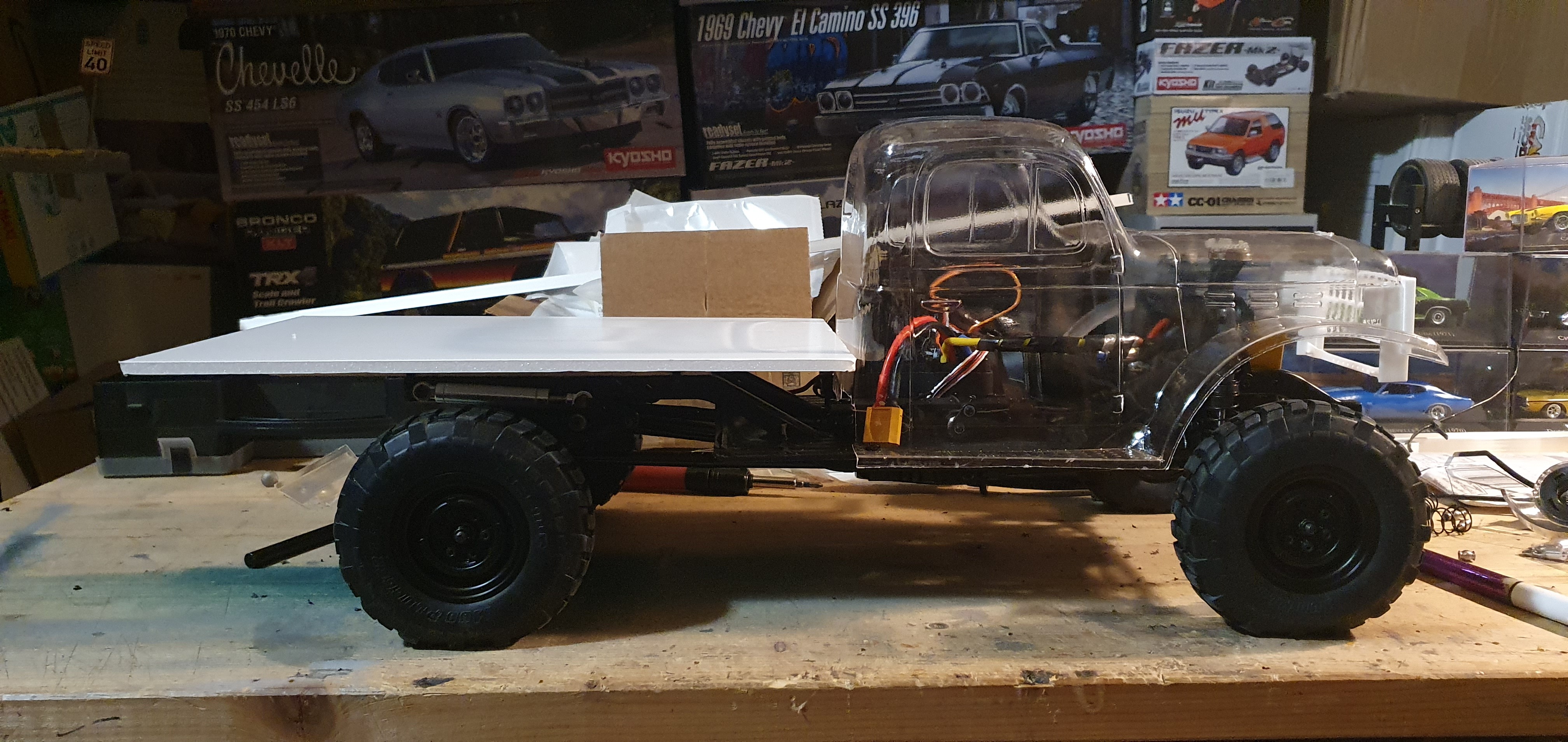

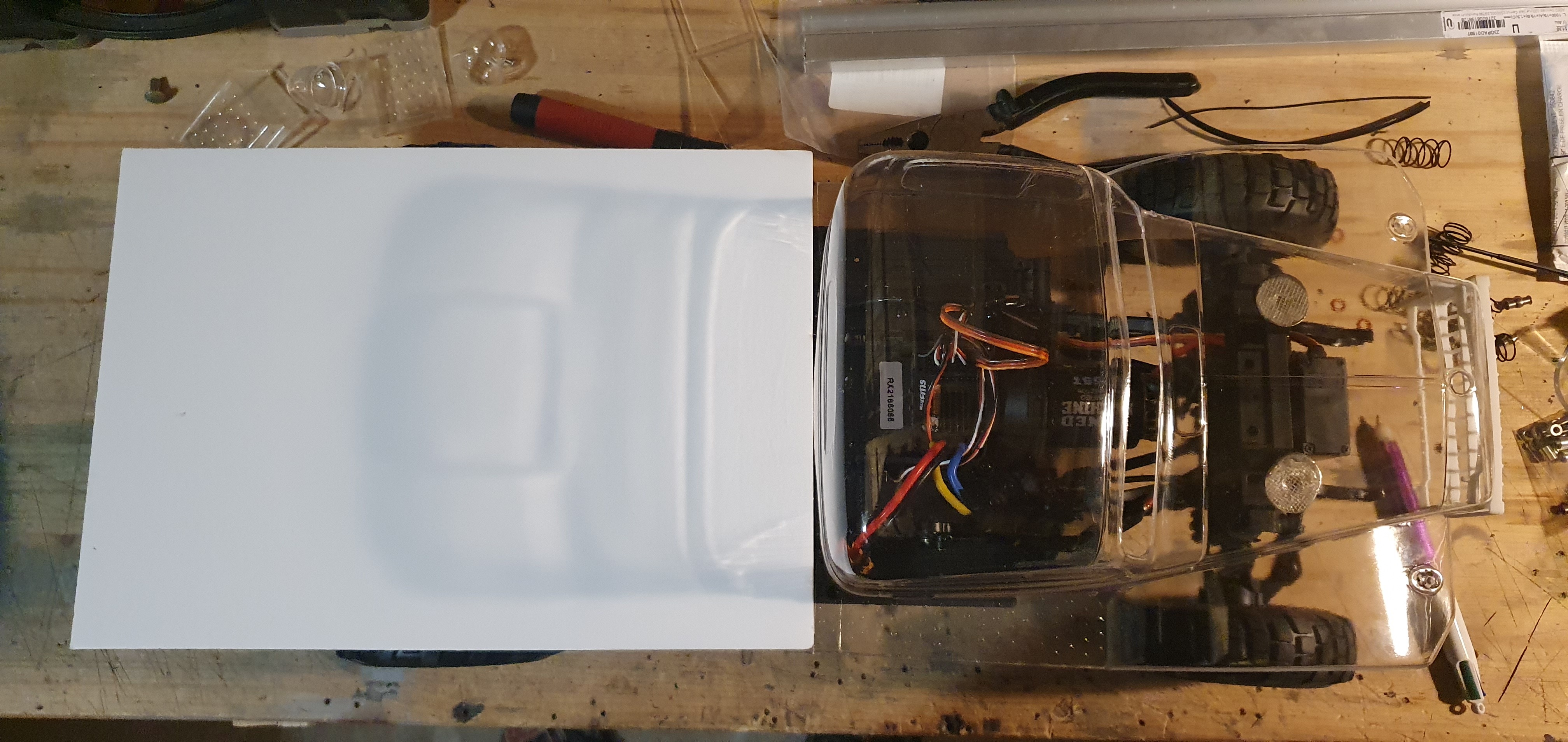

    Premier essai pour le plateau ensuite, avec du carton mousse tailke 21x29.7 cm (et rehausse de 10 mm des longerons) :
    Avec cette largeur j'ai les pneus arrières qui dépassent un poil trop à mon goût, je vais donc partir sur un plateau bois de 22×30 cm comme je l'envisageais au départ.

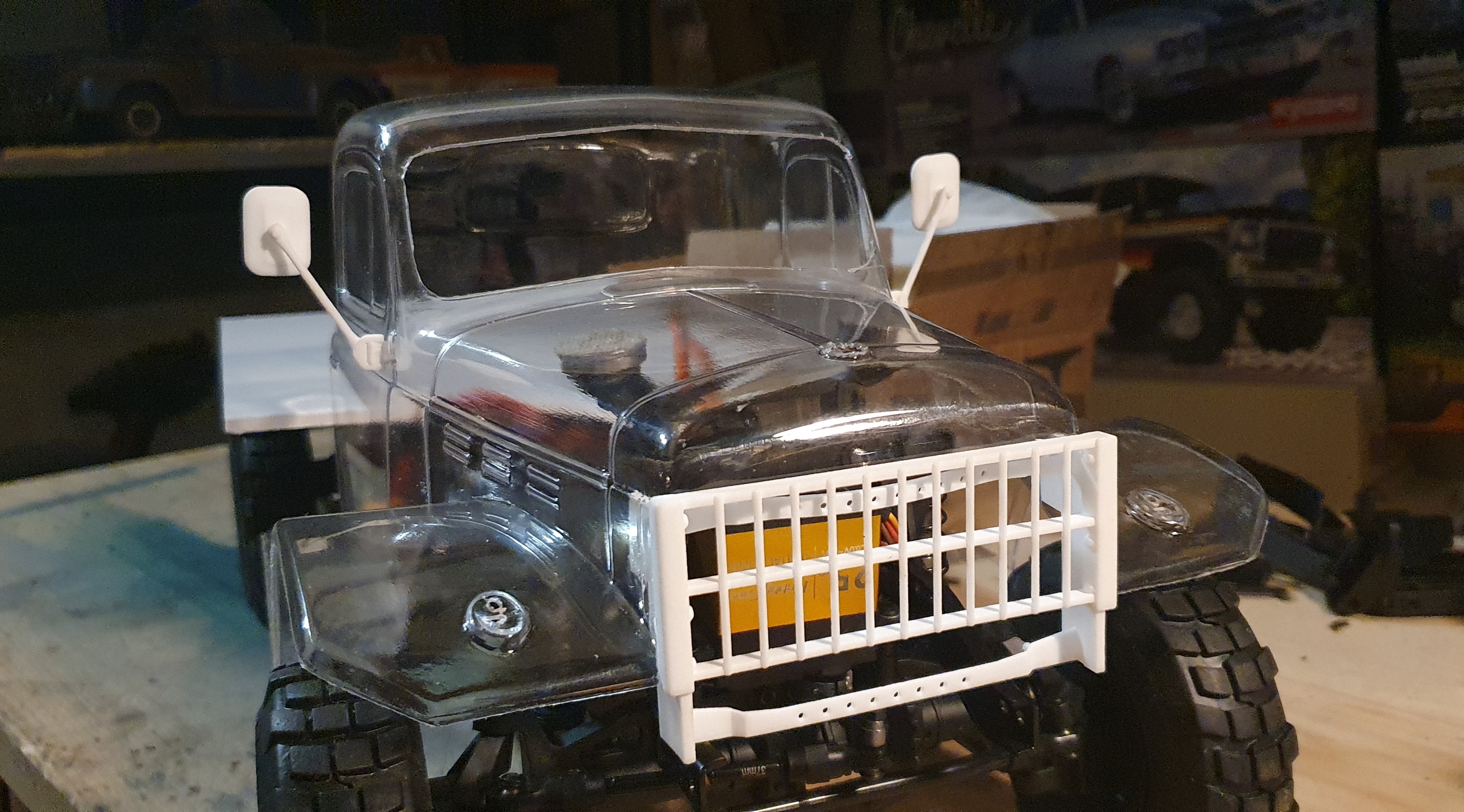

    Et montage des rétros pour voir ce que ça donne, j'ai pas plus avancé que ça :rolleyes:

    La calandre c'est vraiment un plus :)
    Le pare-choc c'est pas compliqué à faire avec une cornière alu ça prend 2h et c'est du costaud..

    Top la calandre (y)
    le power est pas large du coup le plateau arrière fait vachement plus large que la cabine :gne:

    Bah il va être aussi large que les ailes et les marches-pieds, ça me va bien comme ça :) mais c'est vrai que la cabine en elle-même est étroite ! J'ai pris le tableau de bord sur Shapeways aussi, ça va me faciliter grandement la tâche. C'est surtout la banquette que j'aurai à créer.

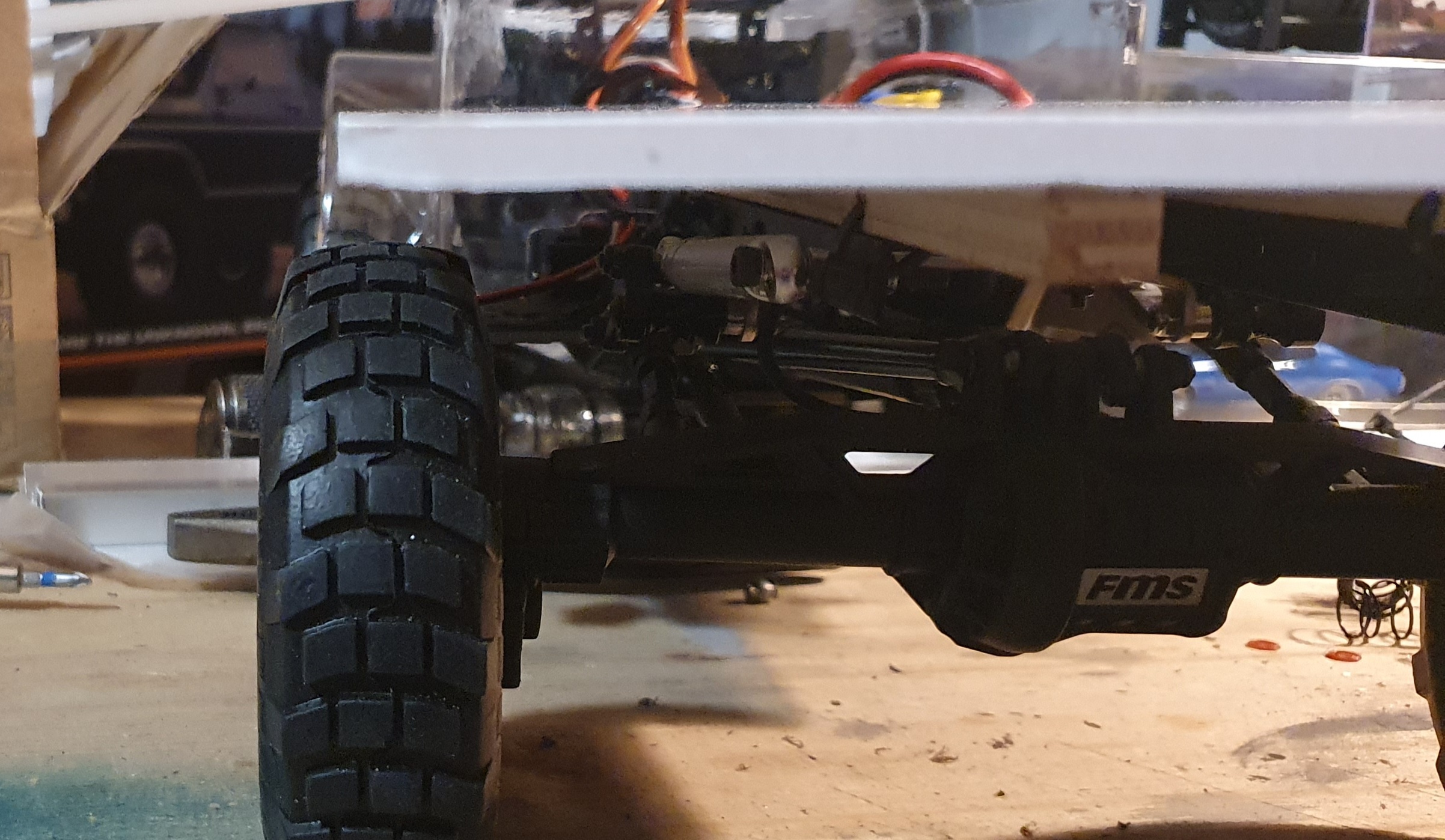

    Par contre je sais pas de quel alliage sont faits les longerons de ce modèle, impossible à percer avec les mèches que j'avais (aucun souci pourtant sur les Traxxas ou MST). Je me suis donc équipé de mèches cobalt ce matin, et là ça a été presque comme dans du beurre :passur:

    D'origine pas mal de plateaux sont de la largeur hors tout des roues et donc plus ou moins alignés aux marche pieds, c'est vrai que ça fait large par rapport à la cabine. C'est pour ça que sur le mien j’ai fais exprès de mettre 10 mm de moins par côté, pour le coup d’oeil mais c'est pas choquant si le plateau est plus large. De toute façon il y a eu une multitude de montages différents sur ces engins. :)
