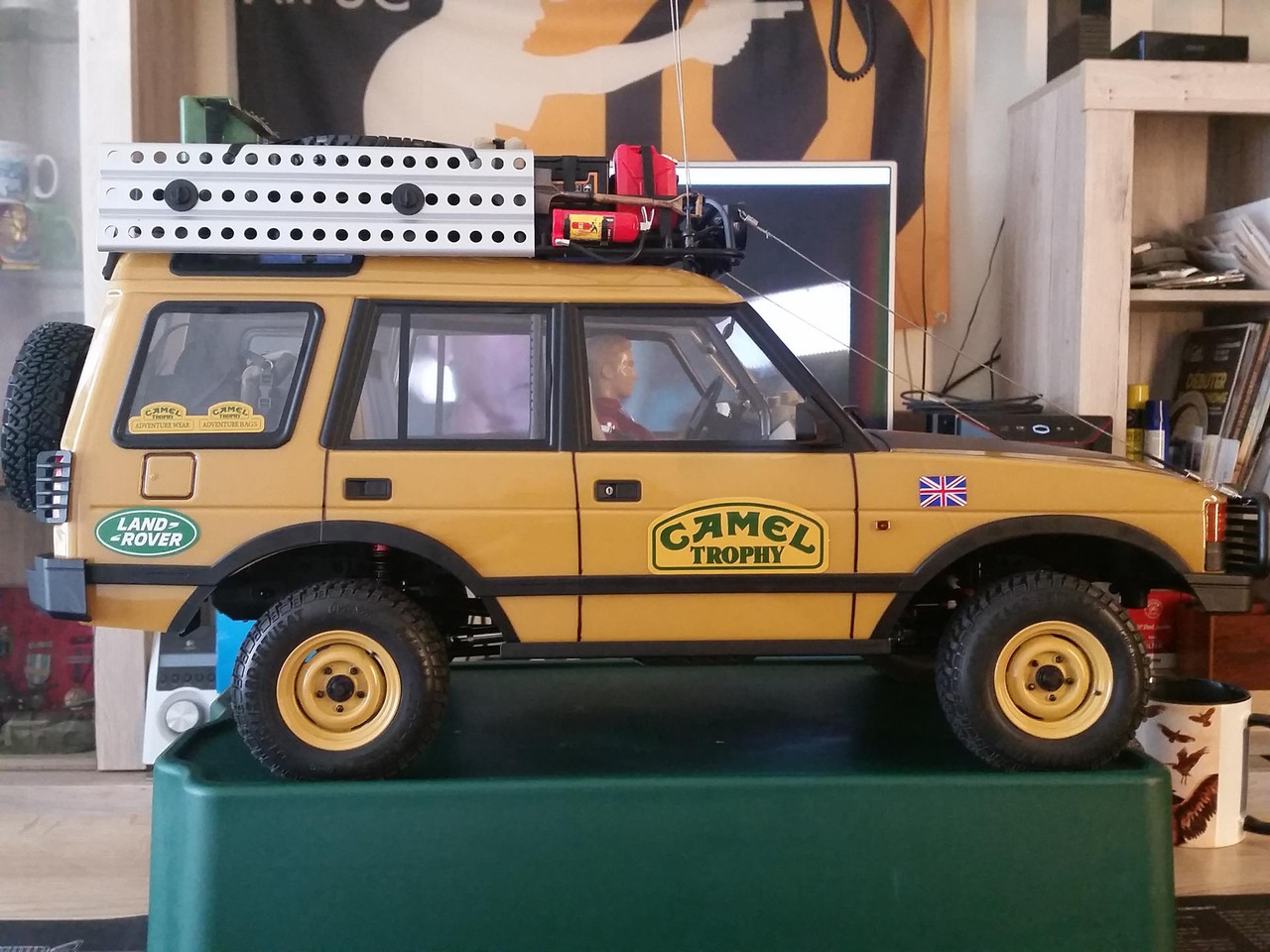

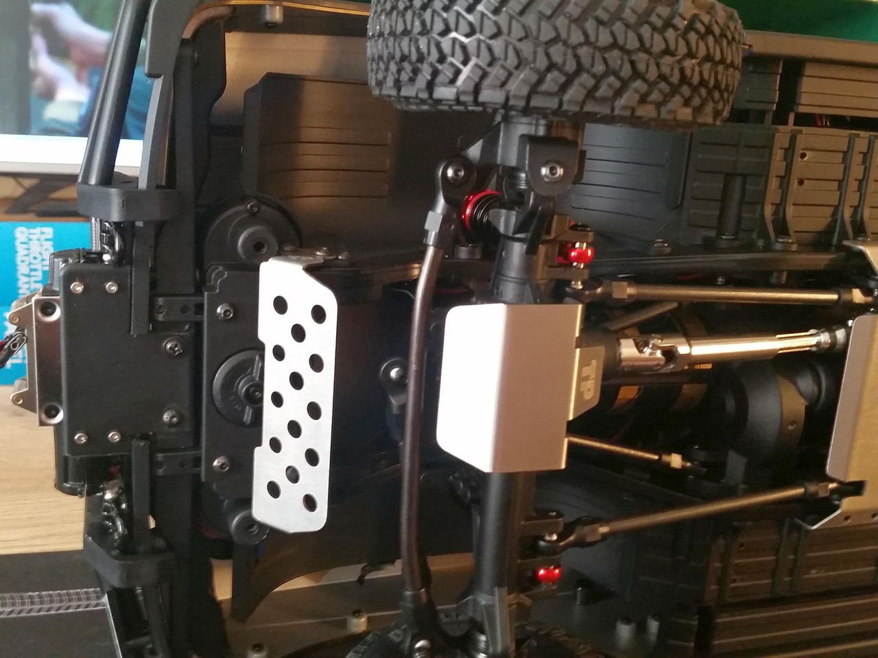

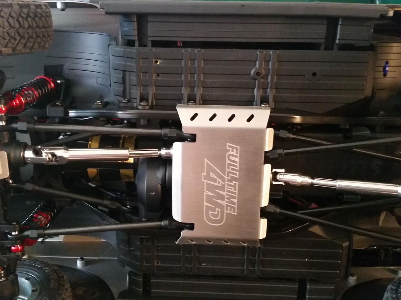

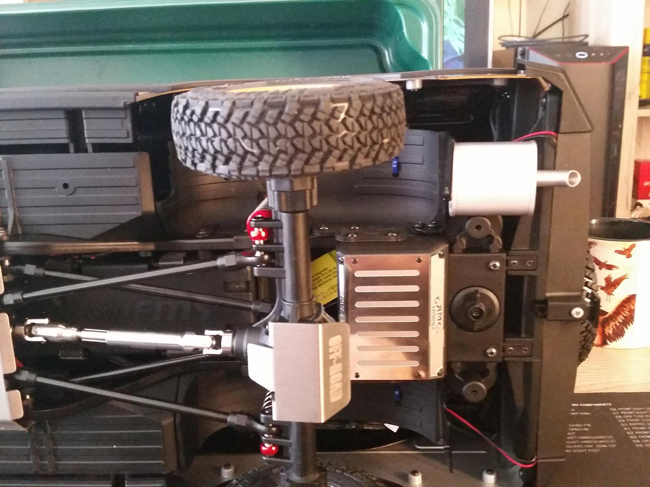

    Ensuite, j'ai installé des protections sous la voiture, ainsi que des arbres de transmission centraux en metal (Injora). Le pot d'échappement est présent maintenant.
    Les amortisseurs ont été remplacés par des Injora de 90mm (avant et arrière). Beaucoup disent 80mm à l'avant, mais franchement, ça me parait trop peu. Je pense baisser visuellement l'écart quand je referai les passage de roues en lexan.

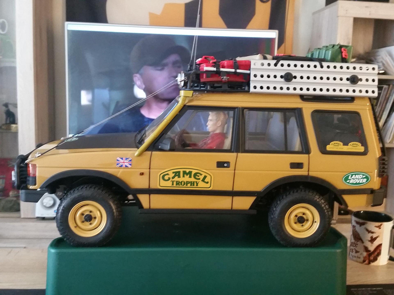

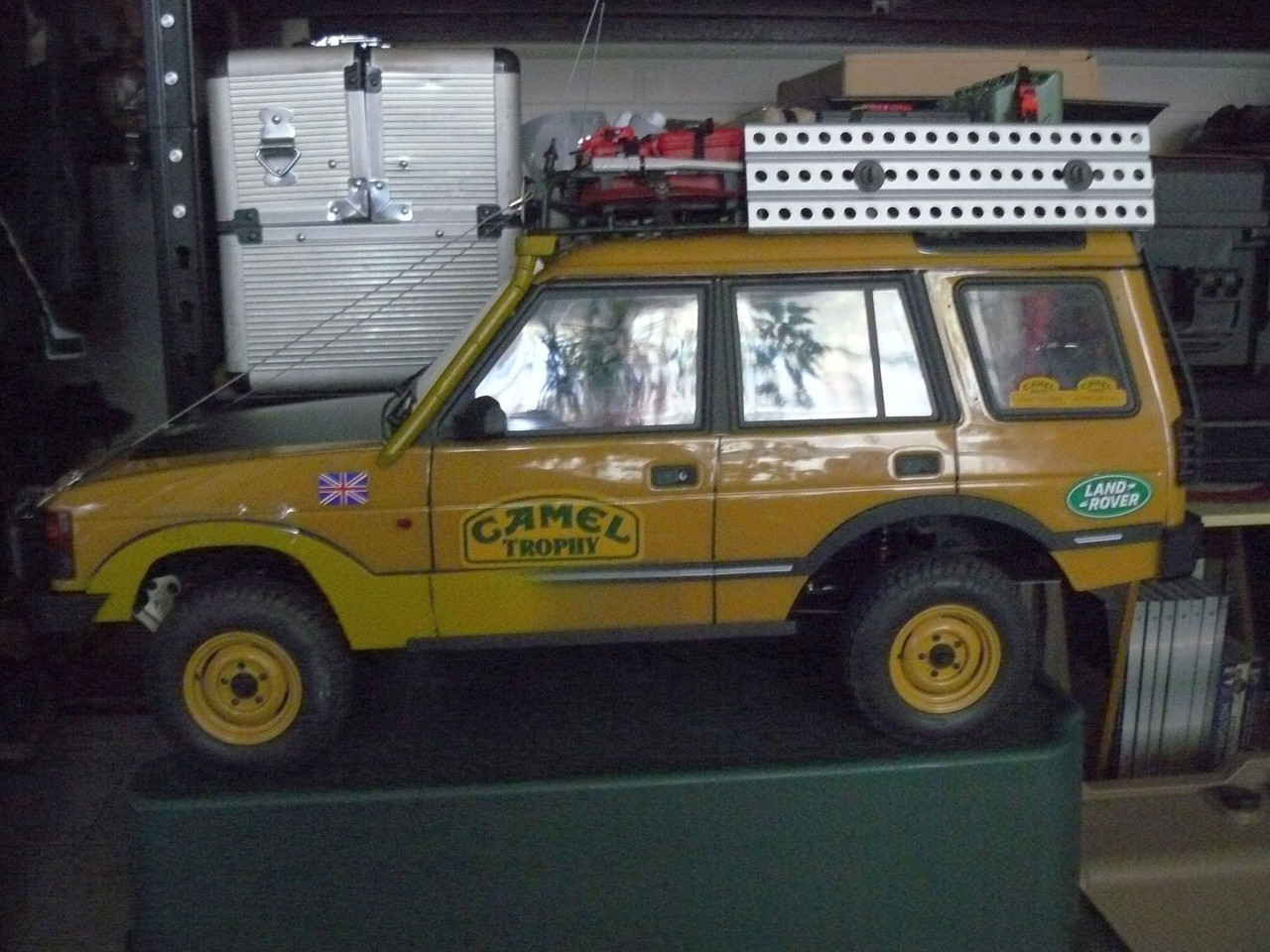

    Ensuite j'ai repeint l'intérieur en colorie sable comme le vrai, ainsi que le Schnorchel. J'ai rajouté un arceau de sécurité, un rétro intérieur, une radio intérieure, une grille de séparation arrière et des bagages dans le coffre
    A l'avant, j'ai mis l'éclairage dans les longues-portées, rajouté un treuil et des verrous de capot avant

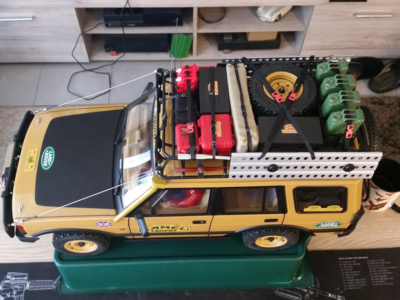

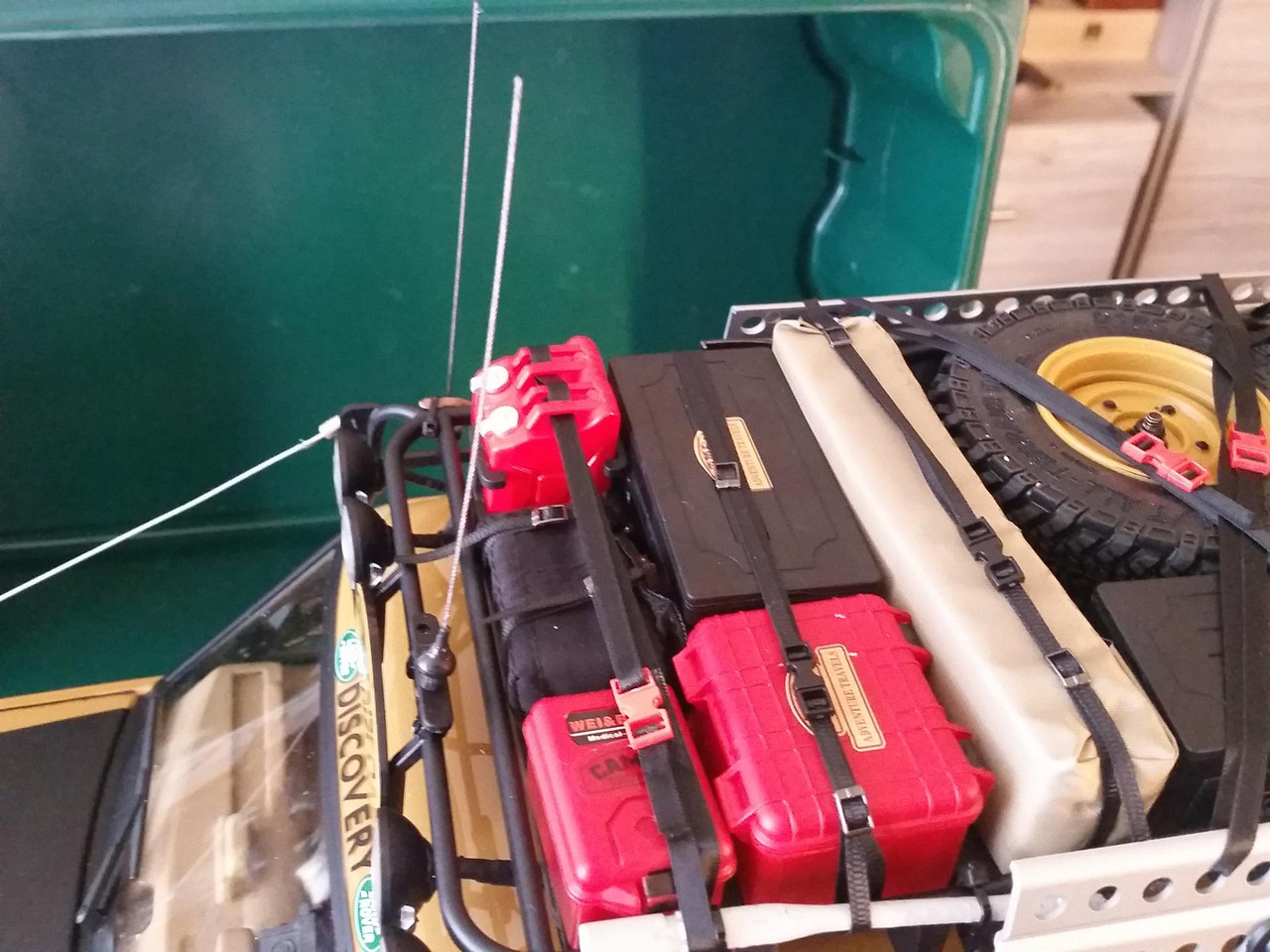

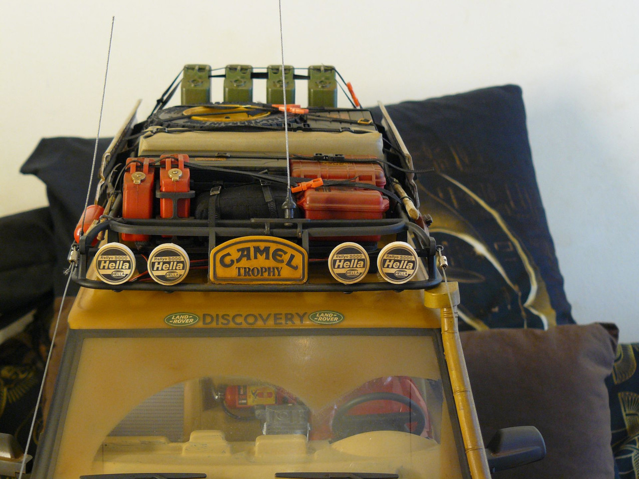

    Sur le toit, j'ai mis une roue de secours avec jante en plastique d'origine, des caisses en plastique et autres sacs en polystyrène.
    Je me suis basé sur des photos de Disco Camel réels. J'ai donc mis les outils à leur place.
    J'ai fait les deux antennes avec le surplus de câble qui me restait et franchement je trouve que ça rend bien : c'est pas gros et ça bouge comme un antenne réelle. Et j'ai pas mis ni de seau, ni de canettes :D
    A l'arrière j'ai mis une jantes en plastique d'origine également. J'ai repris la fixation d'origine mai je la trouve trop haute. Je pense que je vais la redescendre un peu

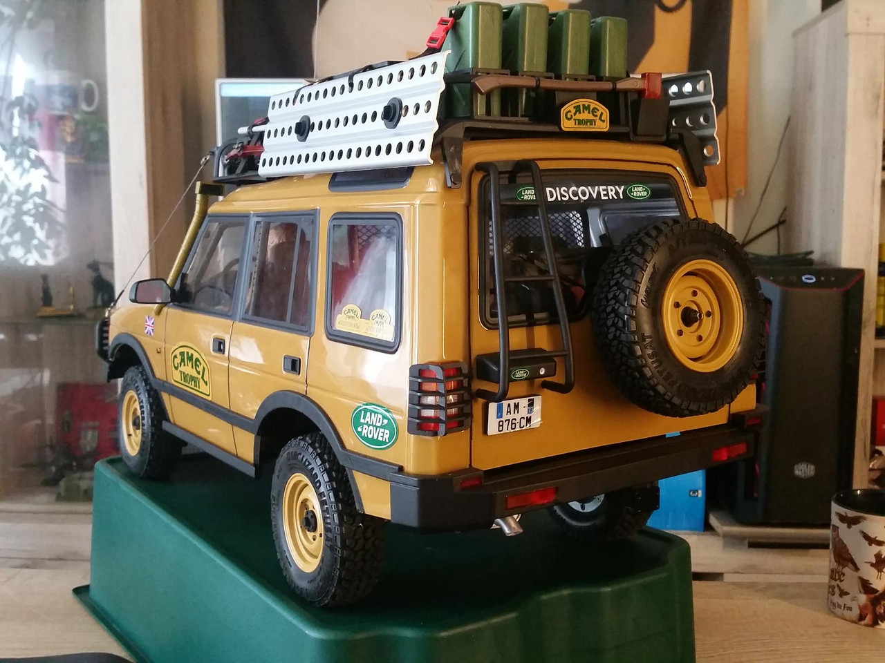

    Voilà où j'en suis aujourd'hui.

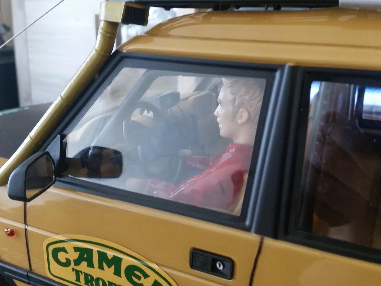

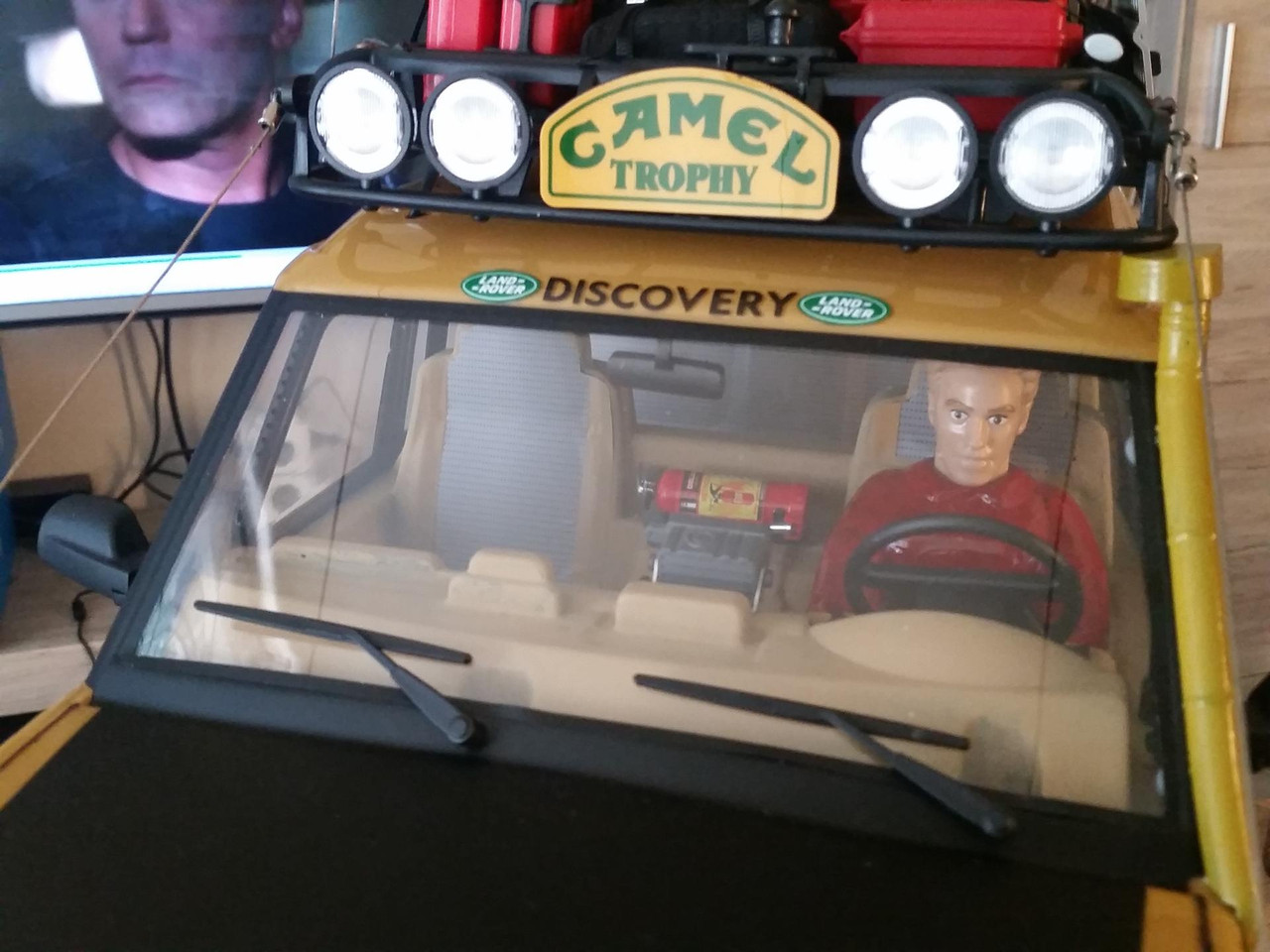

    Une fois que j'aurais fait ça, je terminerais avec deux figurines à l'avant plus réalistes.

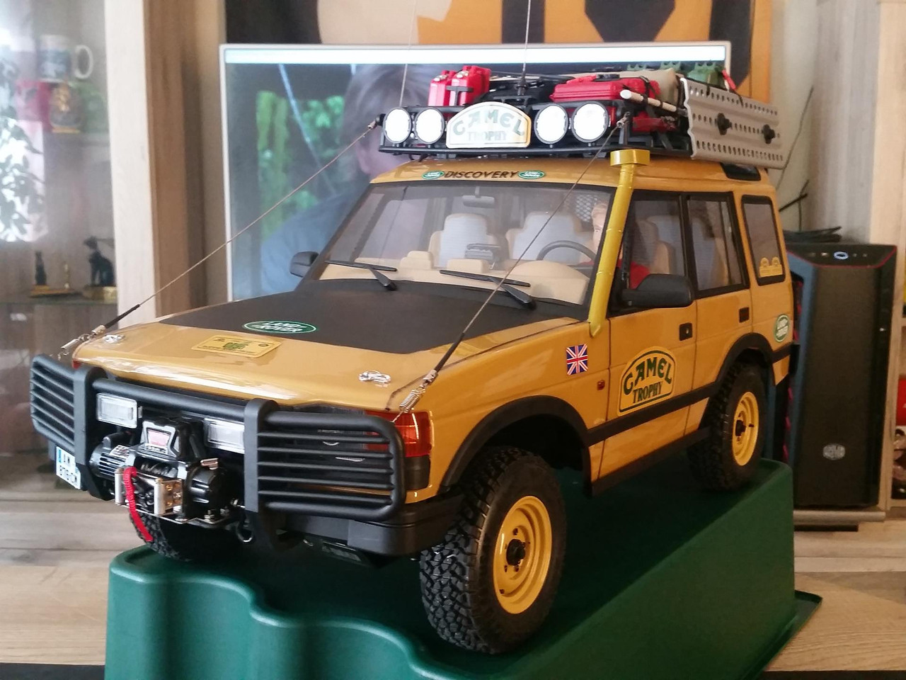

    Salut tout le monde ! (y)
    Mes congés se terminent, j'ai bien roulé (en bécane) et j'ai bien bossé sur le Disco.

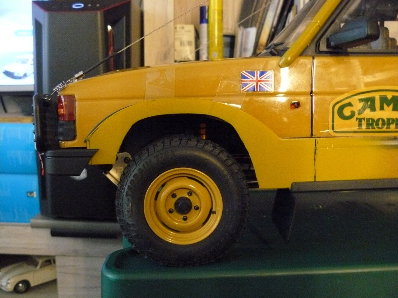

    Alors, concernant la réfection des arches de roue je laisse tomber. Je pense que ça n’aurait pas fait réaliste mais surtout c'est la peinture que je n'ai pas trouvé.
    Soit que je rachetai une carrosserie non peinte ( quasi impossible. La seule que j'ai trouvé c'est aux Pas-Bas au tarif de 134€. A ce tarif-là, autant en acheter une en ABS (Hobbytech, D1RC etc...c'est les mêmes :D), soit que je peignais la carrosserie en jaune Camel de chez Tamiya. Mais peindre par-dessus je doute que ça tienne.
    L'idée était de coller une plaque lexan sur les arche plastique d'origine, puis de refaire une arche de roue plus réaliste
    Ne vous fiez pas à cette photo concernant la peinture, la différence c'est plutôt ça...

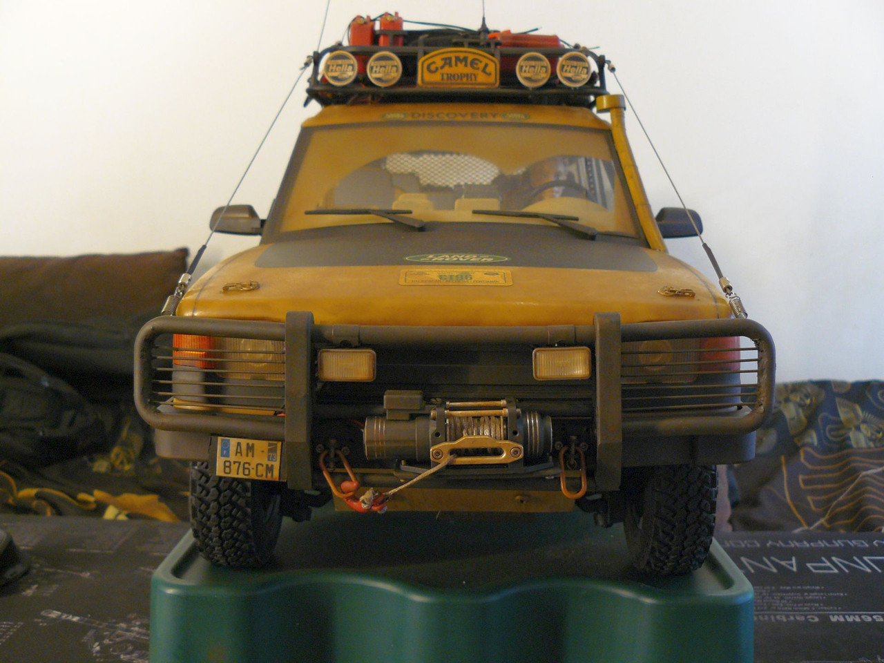

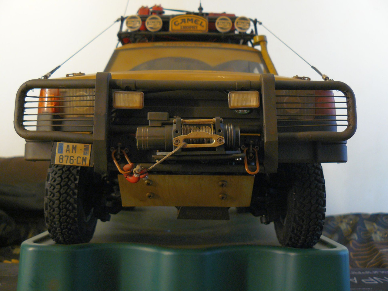

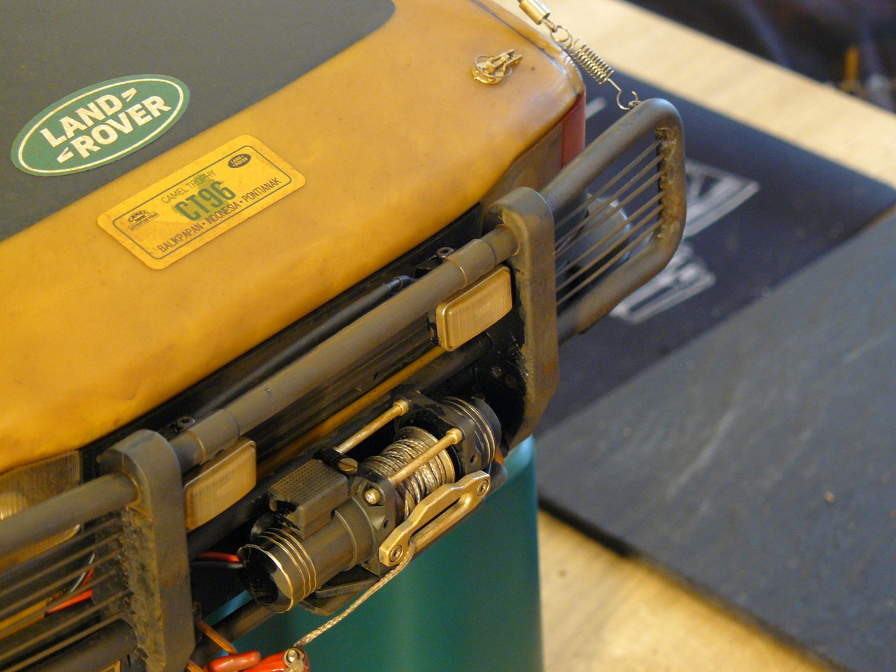

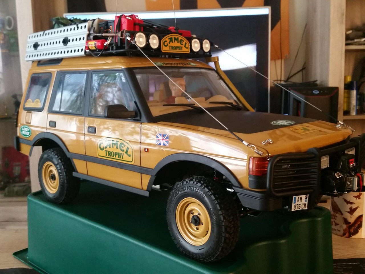

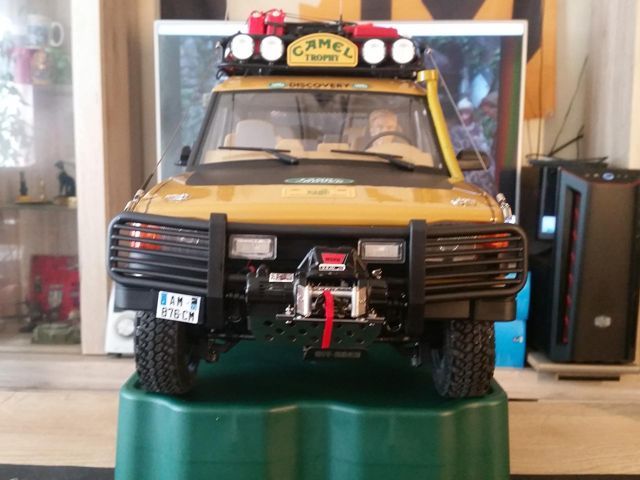

    Ensuite je me suis occupé du pare-buffle d'origine. Il remontait de chaque côté et ça faisait moche.
    Le travail n'est pas définitif. Par la suite, j'achèterai du tube plein en plastique noir sur Ali et j'arrondirai avec un décapeur thermique.
    Sur celui-là, j'ai coupai le bas du pare-buffle puis coupai le surplus afin qu'il soit plus horizontal. Ensuit fixé avec une longue vis BTR sans tête pour plus que ça bouge.
    Les cinq barres devant les phares ont été virées et à la place j'ai mis 6 joncs de carbone de 1mm. Ils sont insérés dans le pare-buffle avant de visser la BTR sans tête.
    J'ai installé un treuil plus petit (perso, je le trouve nickel (y)) ainsi que des crochets réalistes de chaque côté ainsi que des anneaux jaunes.
    Pour la plaque de protection, j'ai rajouté une plaque en alu de 0.5mm.

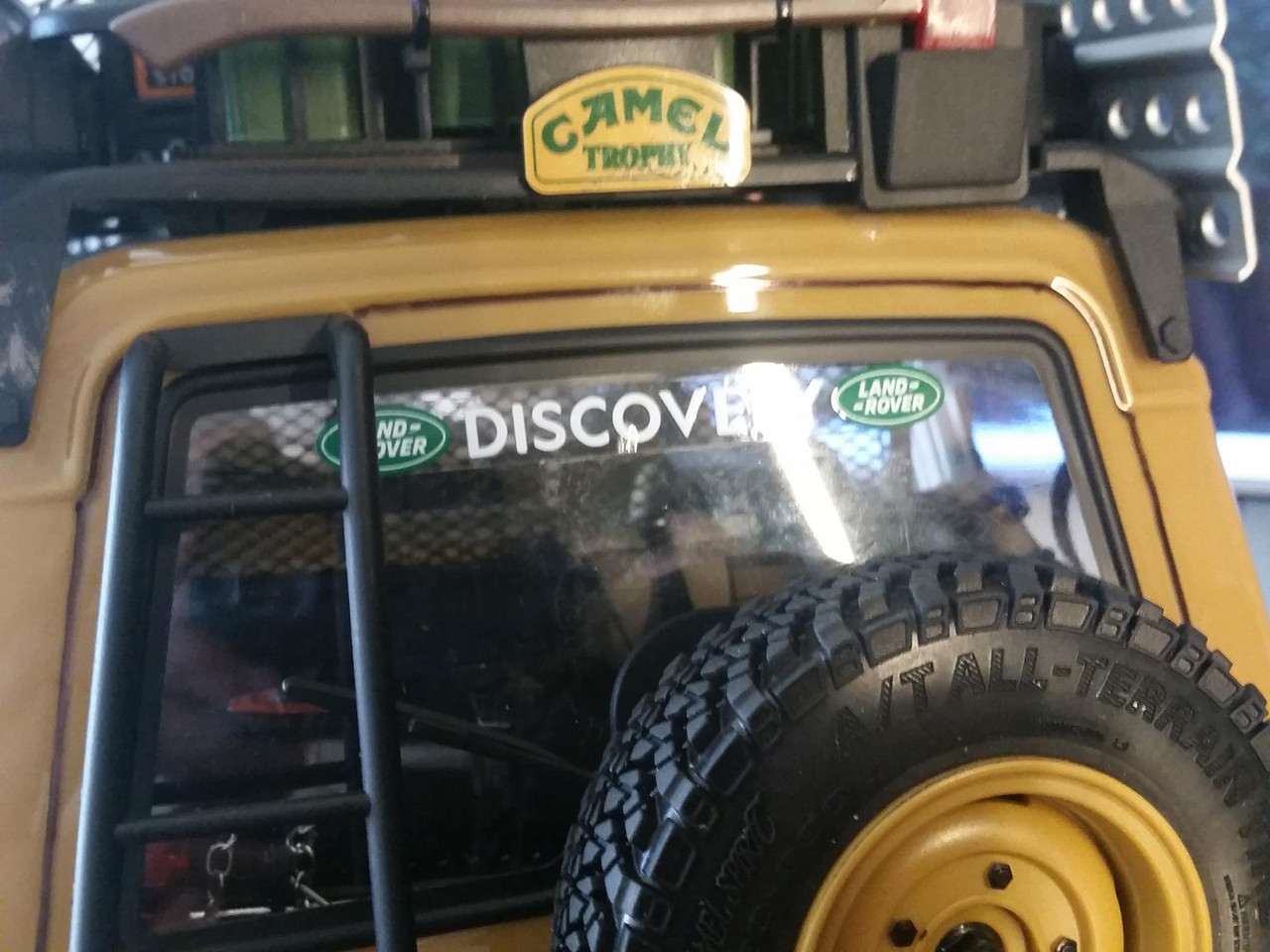

    Ensuite, j'ai viré les longue-portée pour des modèles à leds.
    Faut que je refasse la salissure du pare-brise. Je me suis basé sur les essuie-glace mais franchement, ils ont trop petits...:D

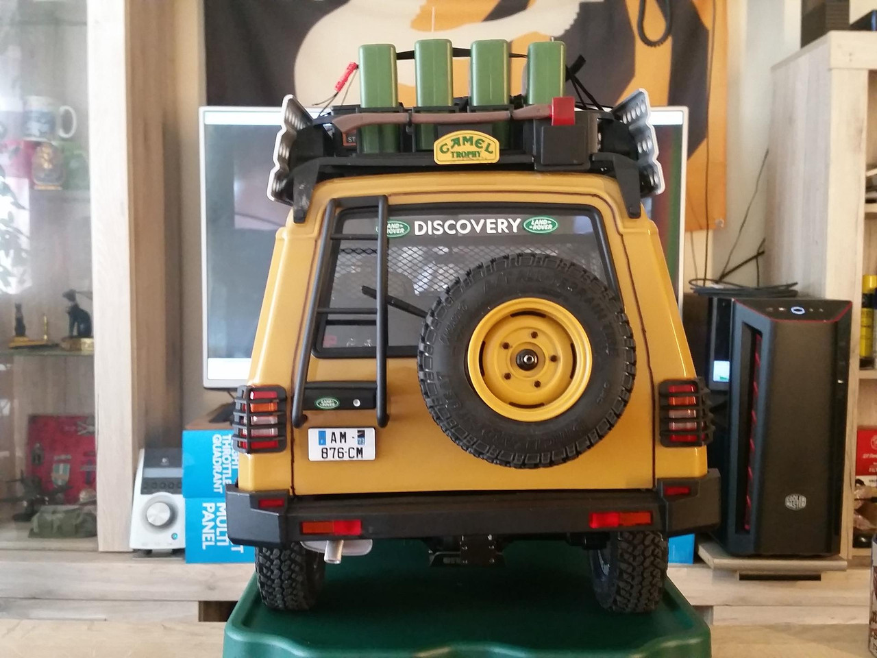

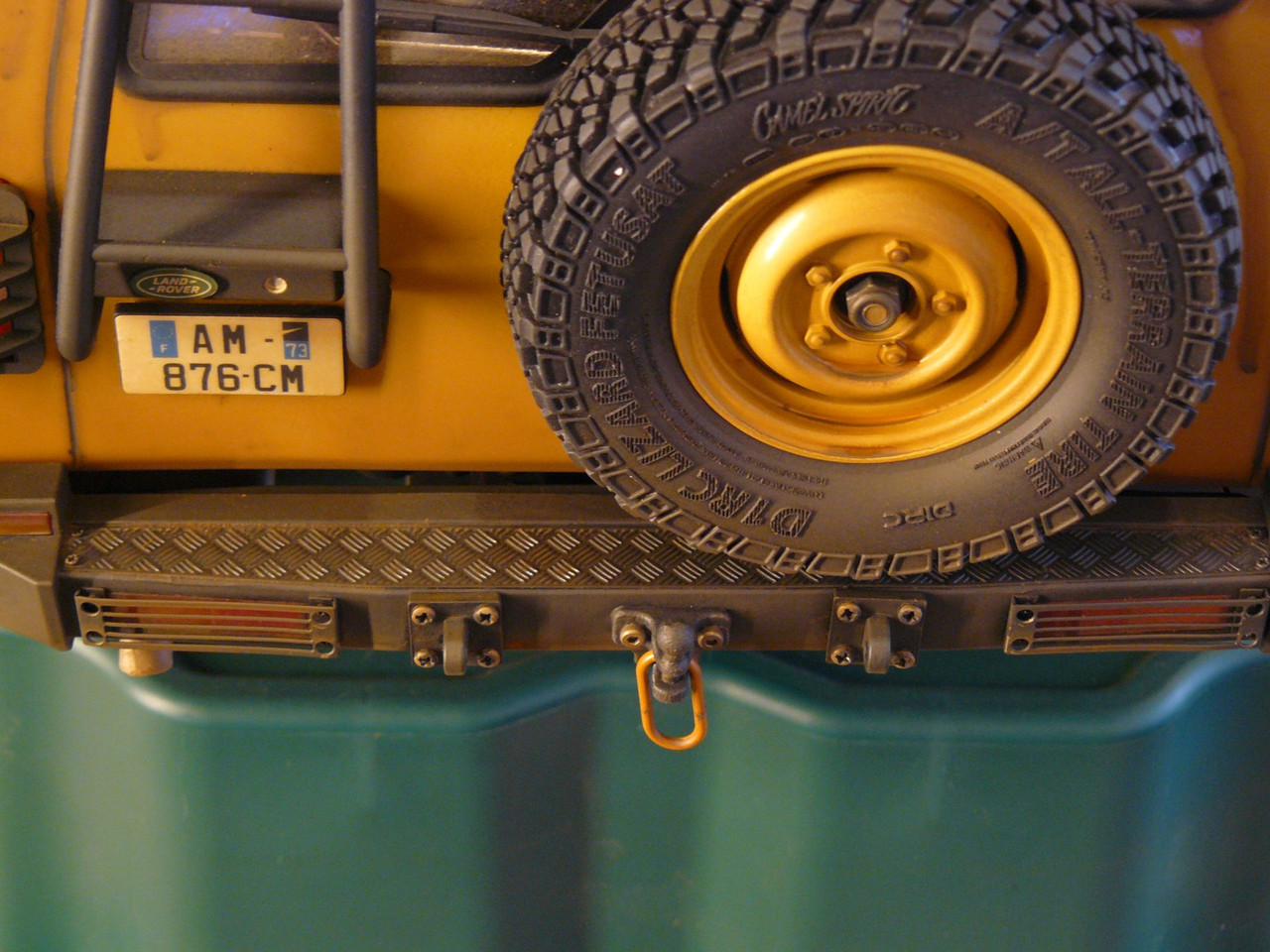

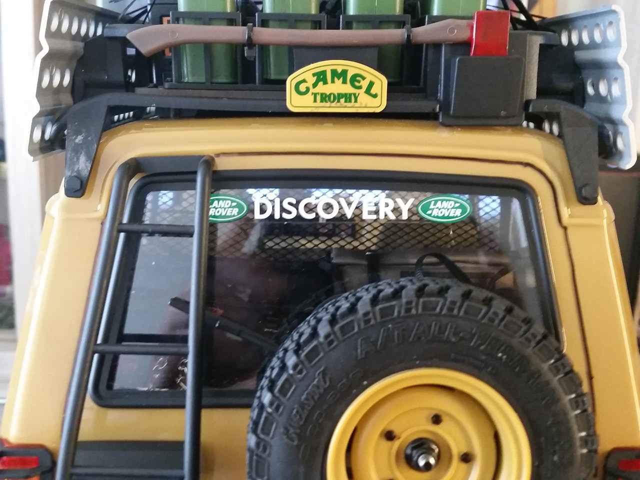

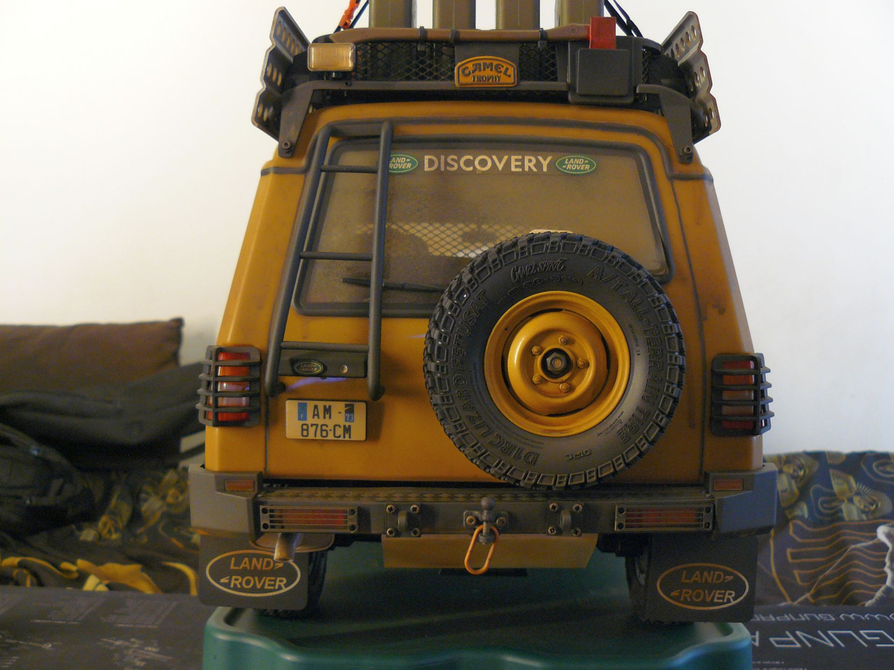

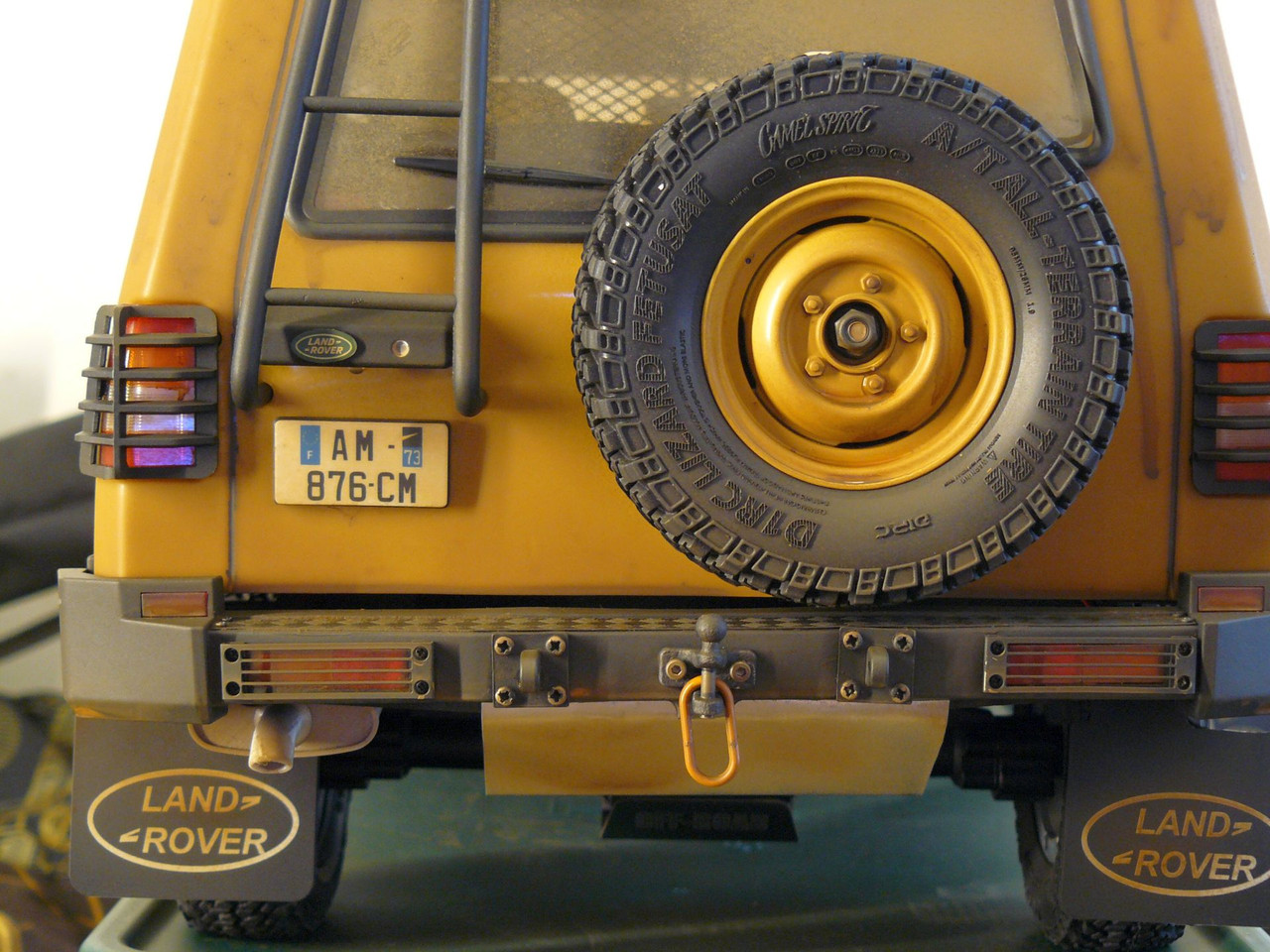

    Concernant l'arrière, j'ai mis une jante en acier également et j'ai abaissé celle-ci. La jante sur le toit reste en plastique pour des raisons de poids...
    J'ai également mis une sorte de tôle sur le haut du pare-choc (bon sur le vrai Disco, c'est uniquement du côté gauche, sûrement pour éviter de glisser quand on monte à l'échelle)
    J'ai mis un crochet d'attelage avec un anneau jaune et deux autres de chaque côtés.
    La plaque d'immatriculation est maintenant éclairée.
    Sur une photo, j'avais vu des protections de feux arrières alors j'en ai mis aussi.
    Et j'ai installé également une plaque de protection sous le châssis.
    Sur la galerie, j'ai installé un feu arrière ainsi que du grillage.
    Les plaques "Camel Trophy" avant et arrière sont en métal et en 3D
    J'ai changé les quatre longue-portée avant par des modèles qui éclairent en blanc.
    Concernant l'électronique, je n'ai rien changé pour l'instant et je pense qu'il va rester d'origine.
    Je ferai des photos avec l'éclairage en fonction. J'ai viré les clignos (dès qu'on tourne le volant ça clignote et je trouve pas ça réaliste :rolleyes:)
    Par contre j'ai installé des leds dans le pare-choc arrière (éclairage rouge).
    Concernant les feux de recul,FMS n'a pas fait de place et ils fonctionnent avec le frein...:(
    Mon premier crawler est maintenant quasi terminé. Il ne prends pas trop de place sur ma Vara. Il y a pas mal de bois dans les environs de Reims. La plupart sont privés mais je crois qu'il y a moyen d'en trouver. Le plus dur sera de trouver des adeptes de la discipline...:shut:
    J'adore tellement la discipline que je me ferai un Defender réaliste en deuxième modèle (et là, ça sera avec une carro. en ABS - Je lorgne sur un Boomracing...:D)
    Enfin, on verra en temps voulu et je demanderai conseil....(y)

    Au moins on sait que le jaune camel trophy Tamiya n'est pas la bonne teinte.
    LRC361 Sand Glow
    En tout cas, ça fait un beau scale
