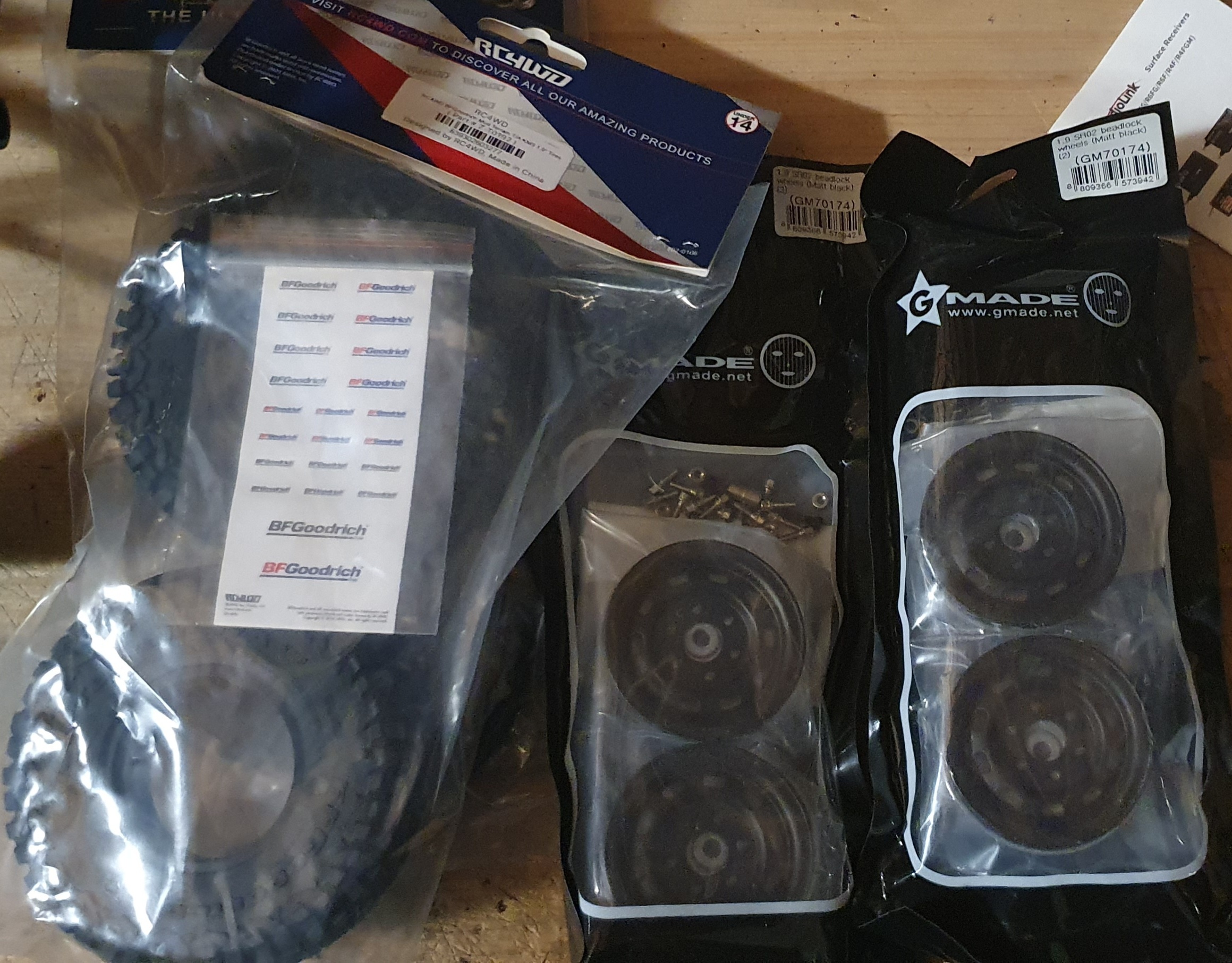

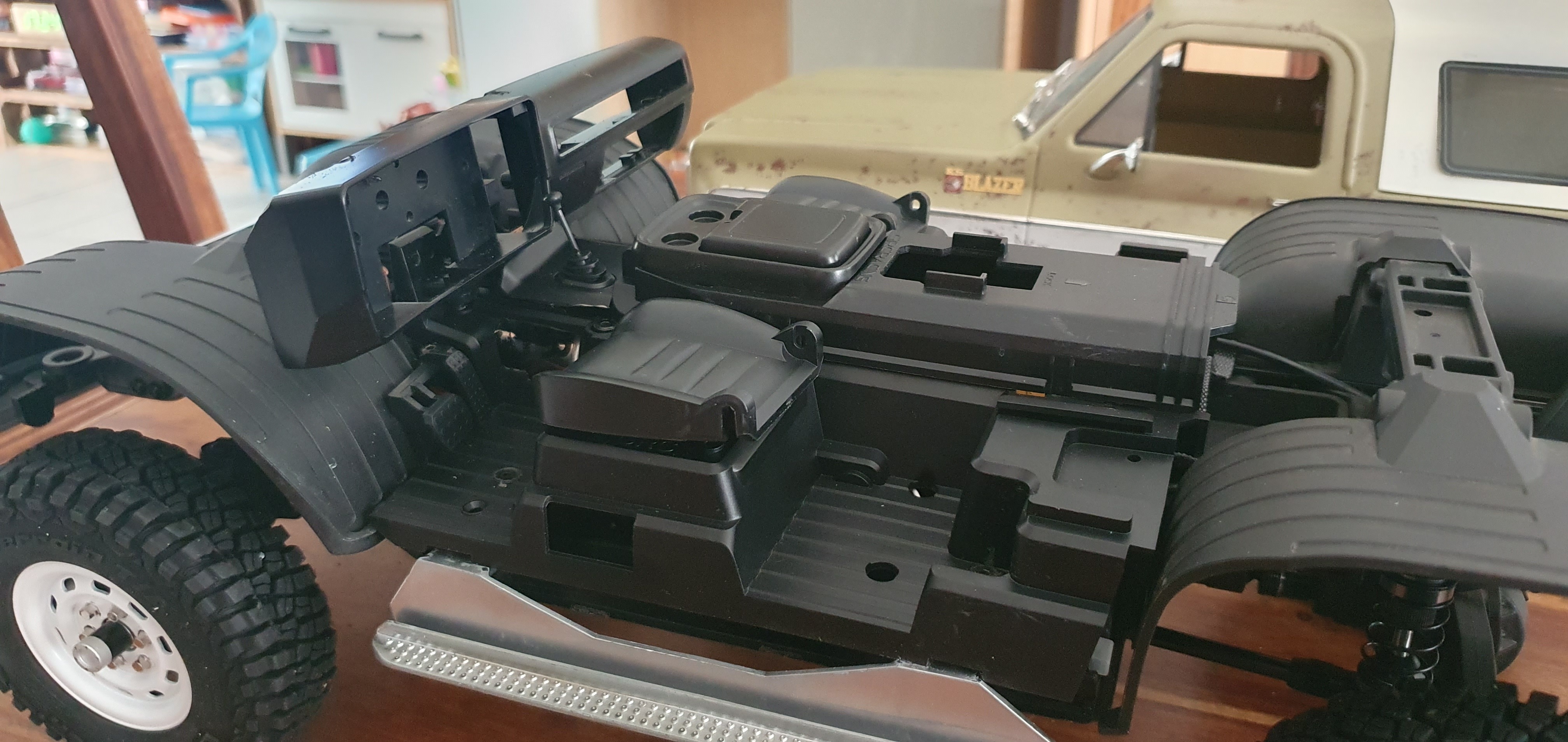

    Reprise des travaux sur le Blazer, après réception des roues et pneus :
    Plus assez de stock sur les jantes en blanc lors de la commande, alors elles ont reçu un coup de peinture, et après montage cette fois c'est bon pour la largeur de voie :
    Je pense que je ne vais même pas m'embêter à essayer d'adapter des hexas prévu pour 1/16 pour gagner 2 ou 3 mm au total ... :rolleyes:

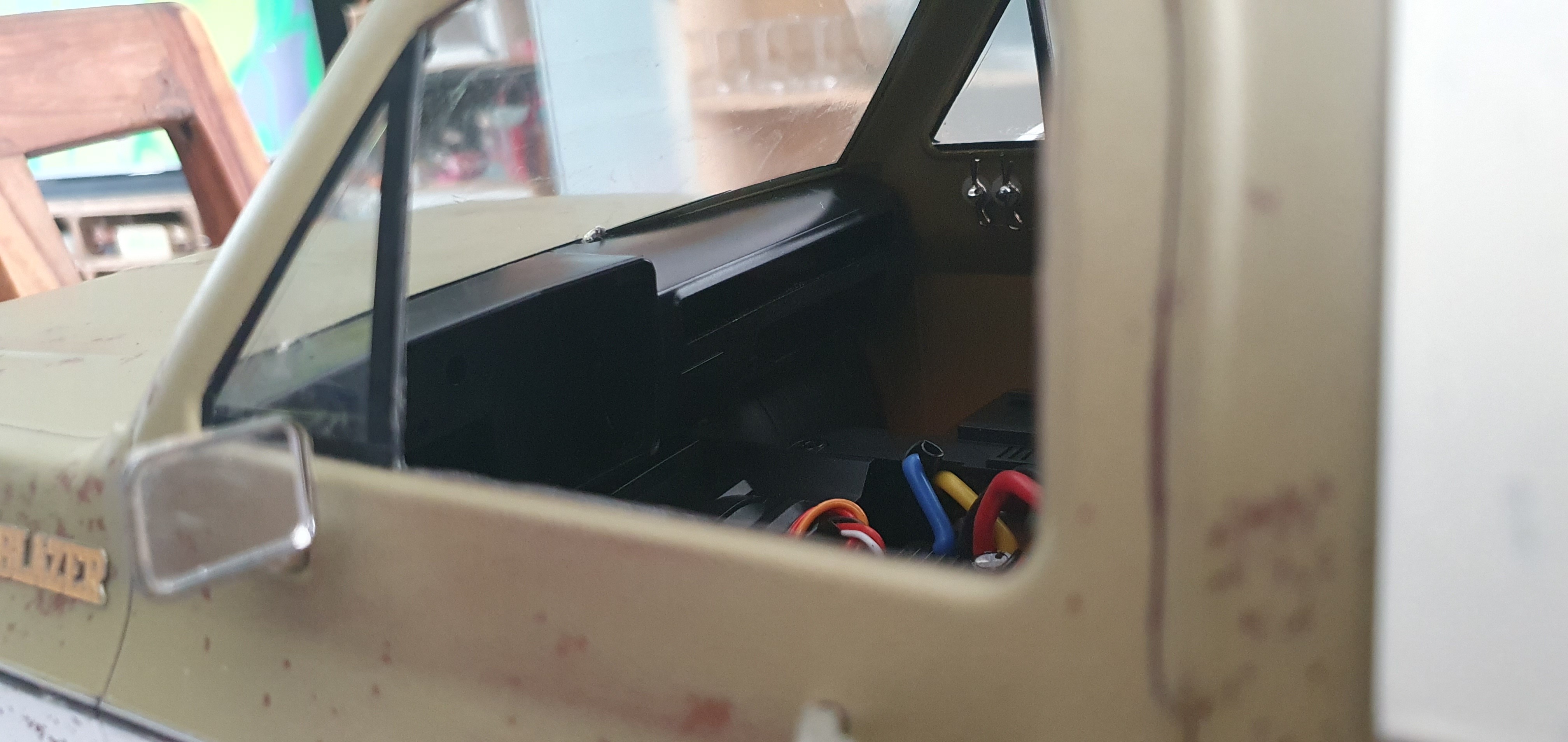

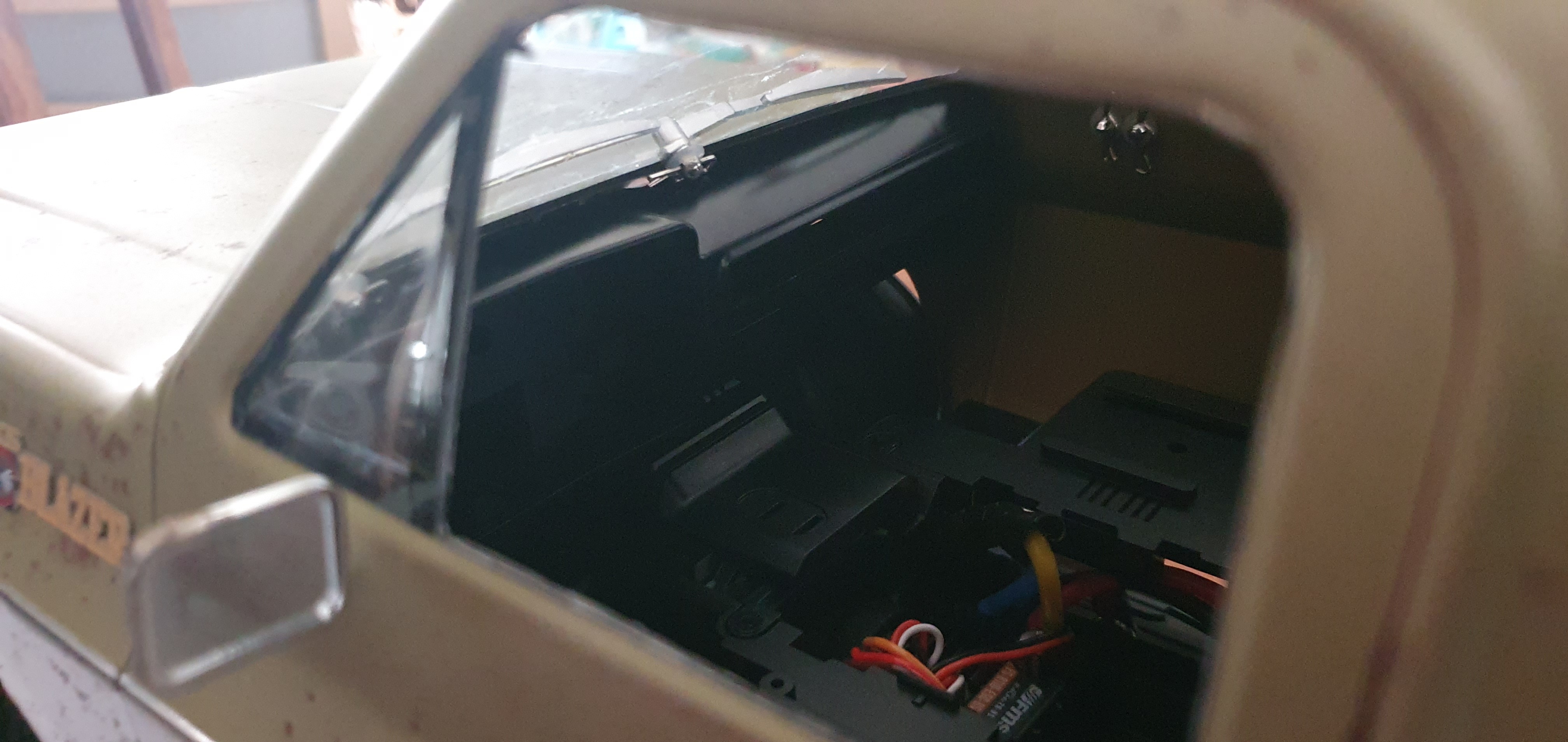

    On peut enfin passer à l'intérieur, j'ai donc pris un kit GRC prévu pour TRX-4 Blazer. Premier montage pour voir si ça passe, et aucun souci :
    Le tableau de bord est parfait aussi niveau largeur, pas besoin de le raboter pour que ça passe au niveau du pare-brise, juste les fixations d'essuie-glace qui gênent :
    Voilà, il y aura donc juste à faire des trous dans le plancher pour le fixer au châssis, car forcément ceux d'origine ne tombent pas en face, mais vraiment aucun souci pour celui qui veut un bel intérieur sur ce FCX (y) ensuite on y mettra les figurines, il faudra sans doute baisser la position des sièges qui sont toujours trop hauts sur ces intérieurs , et puis le peindre avant sa mise en place définitive !

    La largeur des voies est pour moi juste parfaite , les pneus et jantes top.
    Impatient de voir l’intérieur, perso je vais tenter d’en monter un mais sur le châssis du CRX va y avoir de l’adaptation à faire

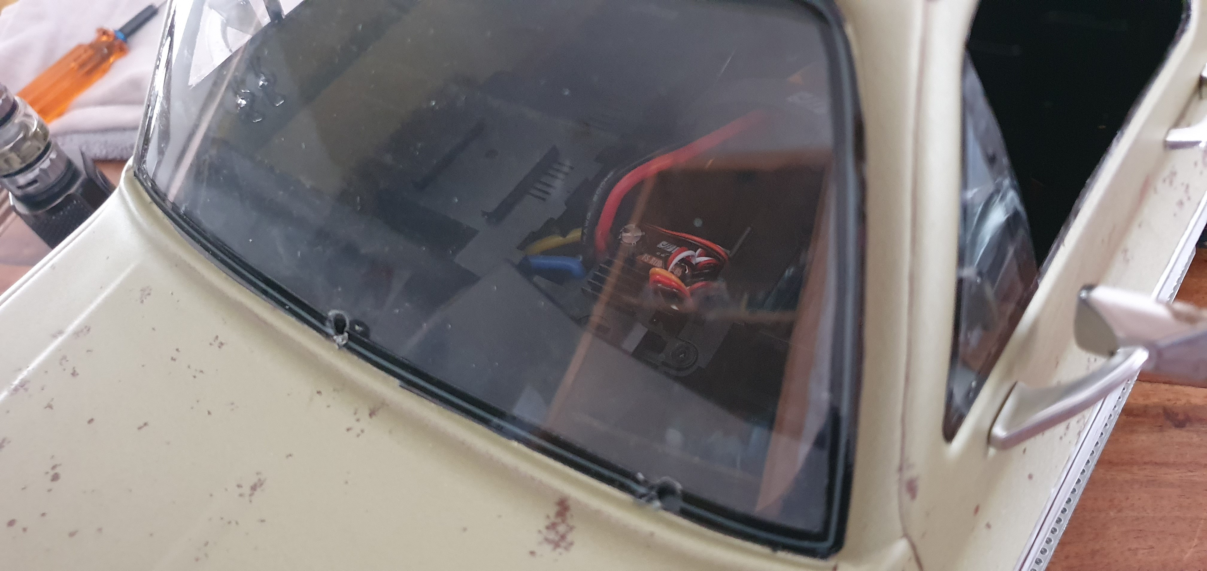

    J'ai bossé un peu dessus cet aprèm, le câblage des leds a été revu (leds blanches au lieu des rouges pour les feux de recul, et câblage de leds rouges pour l'arrière, sur les feux de croisement de l'avant, histoire de pouvoir allumer avant et arrière en même temps). Il manquera juste les clignotants à l'arrière, y'a que deux logements de leds par bloc phare.

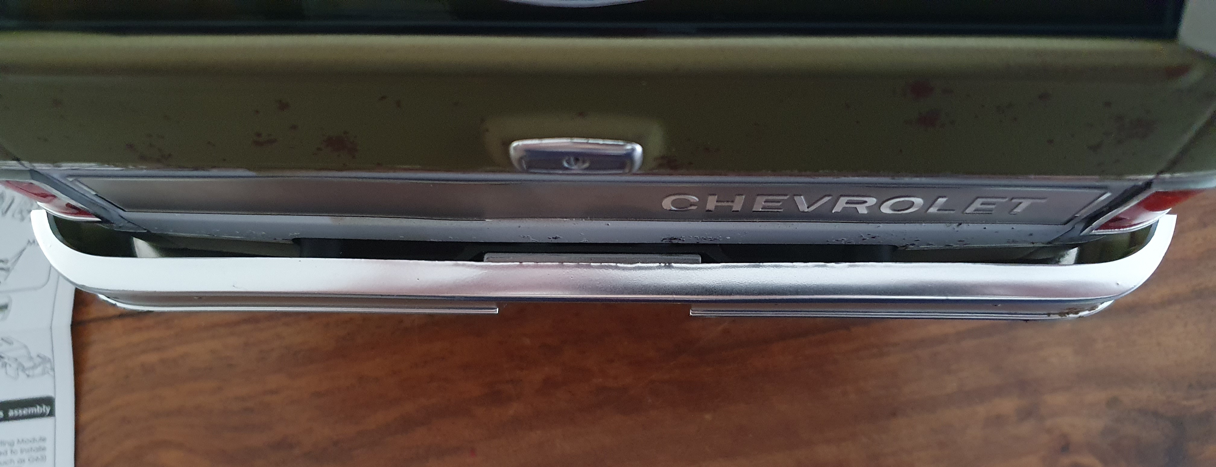

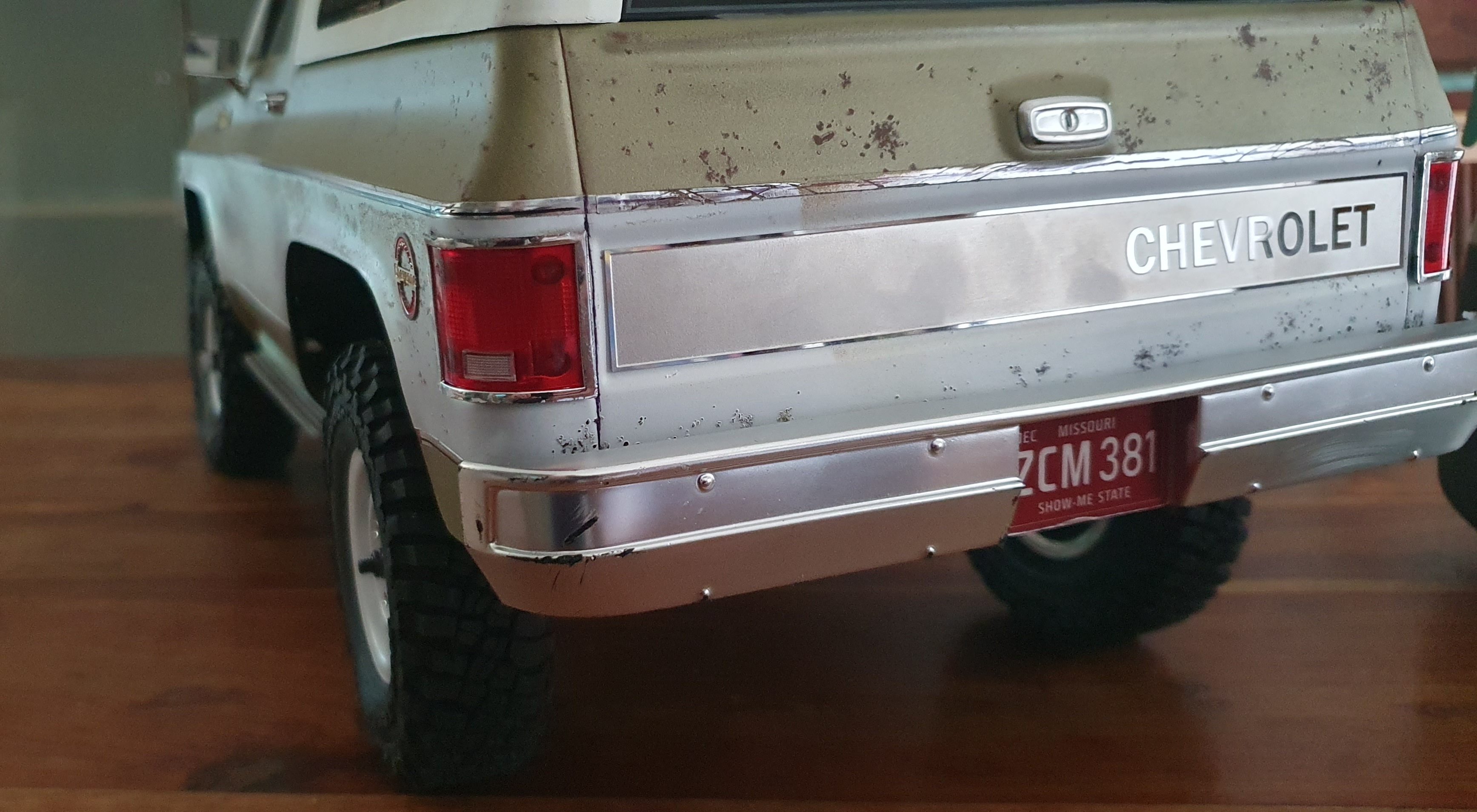

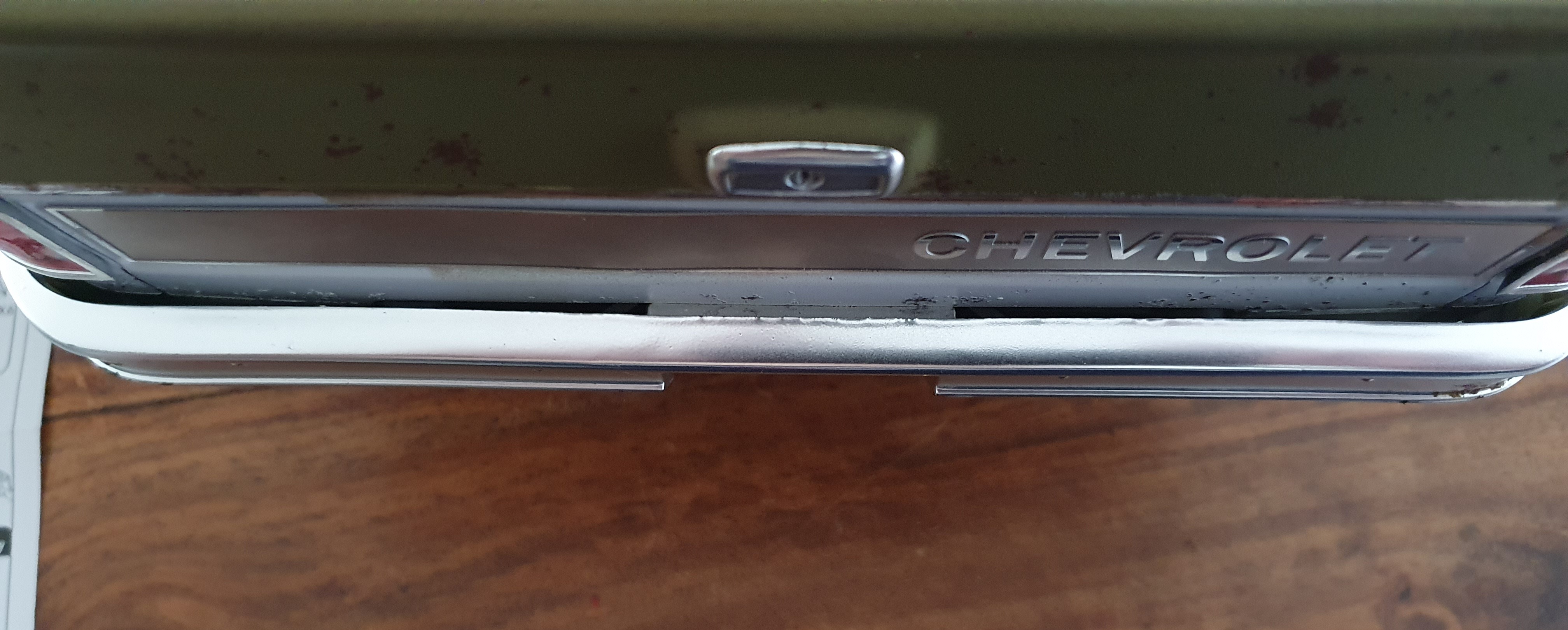

    J'ai aussi revu la position du pare-choc arrière, il y avait un espace avec la carro vraiment pas chouette :
    Juste eu à enlever les deux vis centrales de son support pour le pousser au max (deux autres tiennent déjà le pare-choc) et de percer deux autres trous dans ce même support pour que les vis le maintiennent au châssis, et c'est bien mieux :

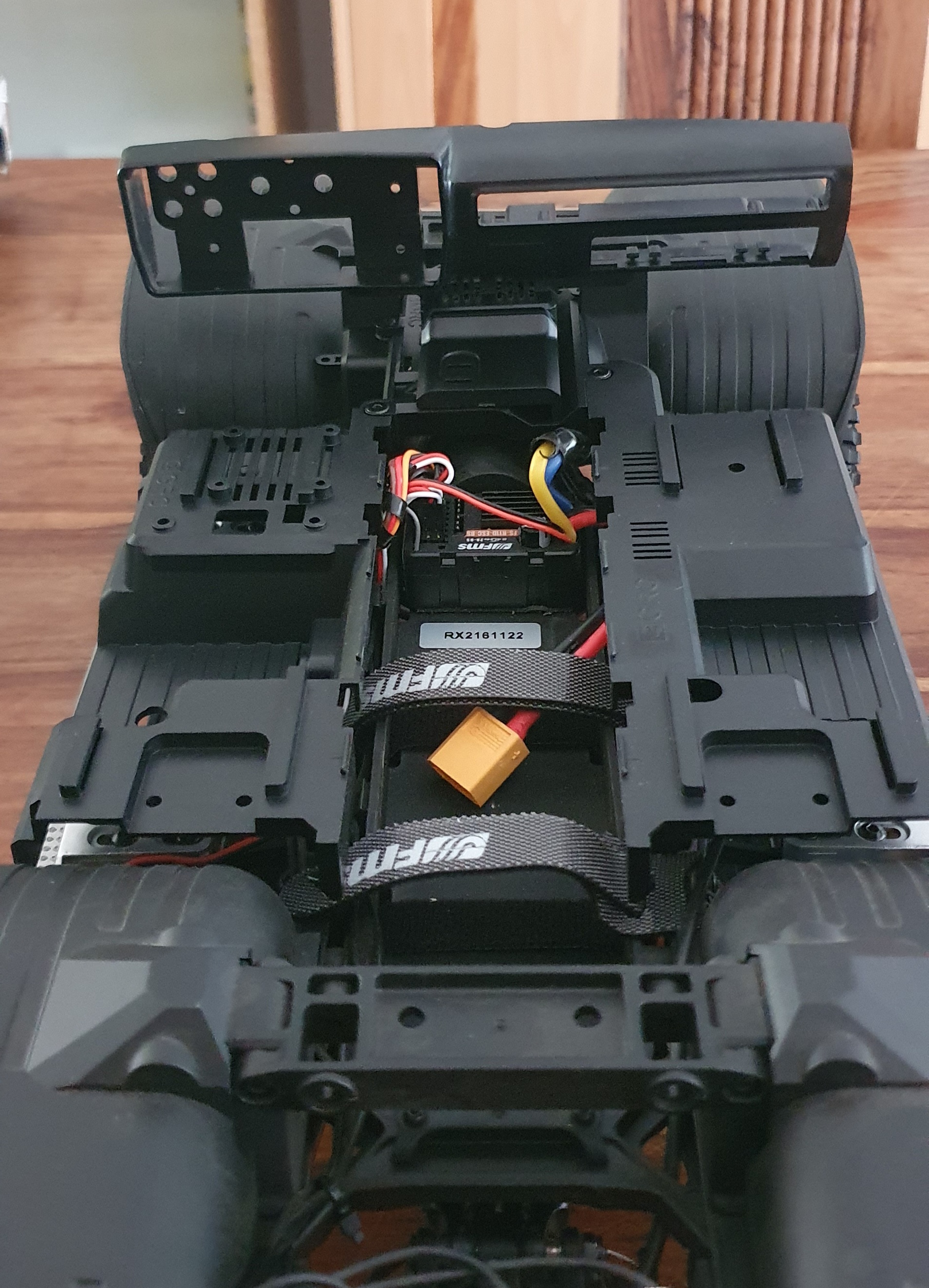

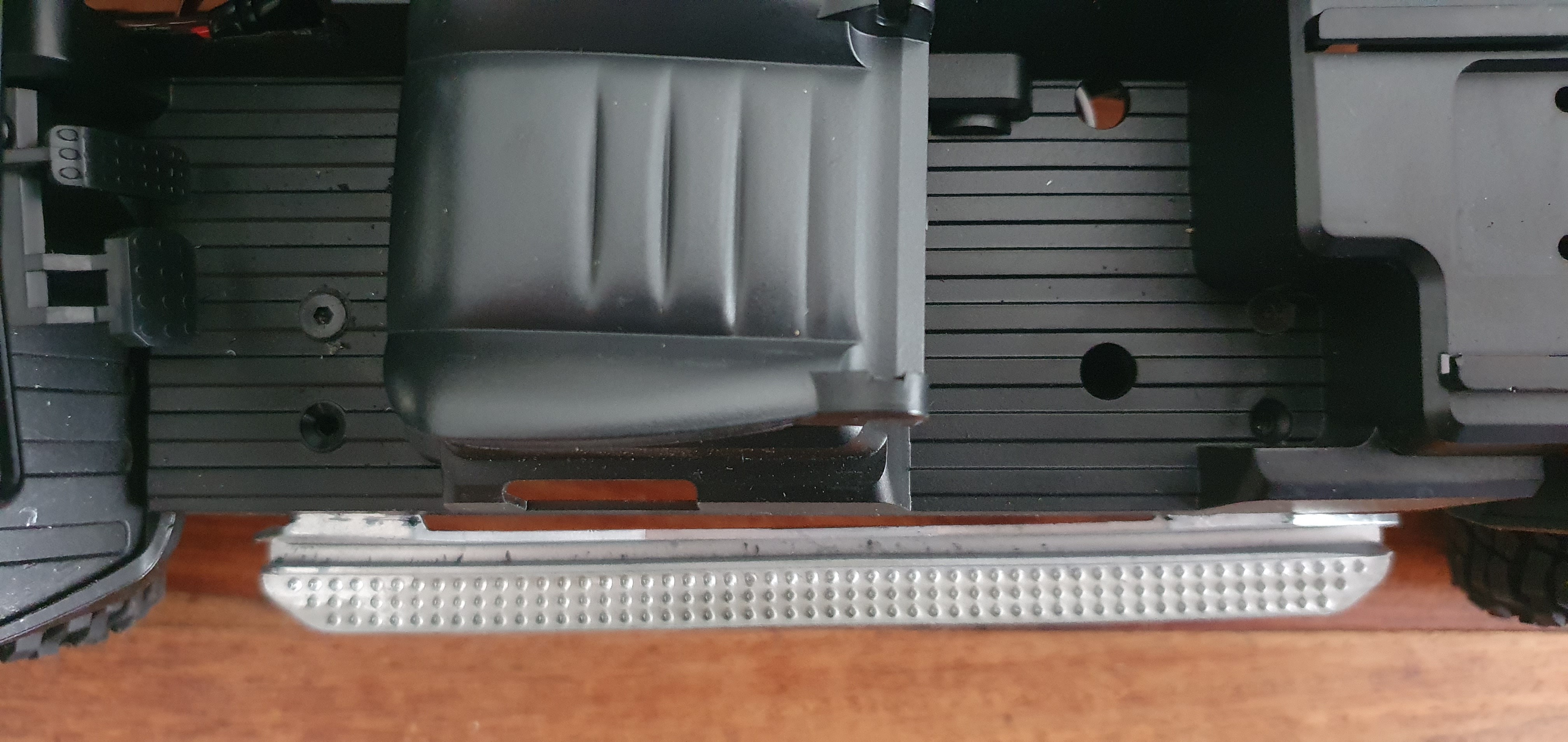

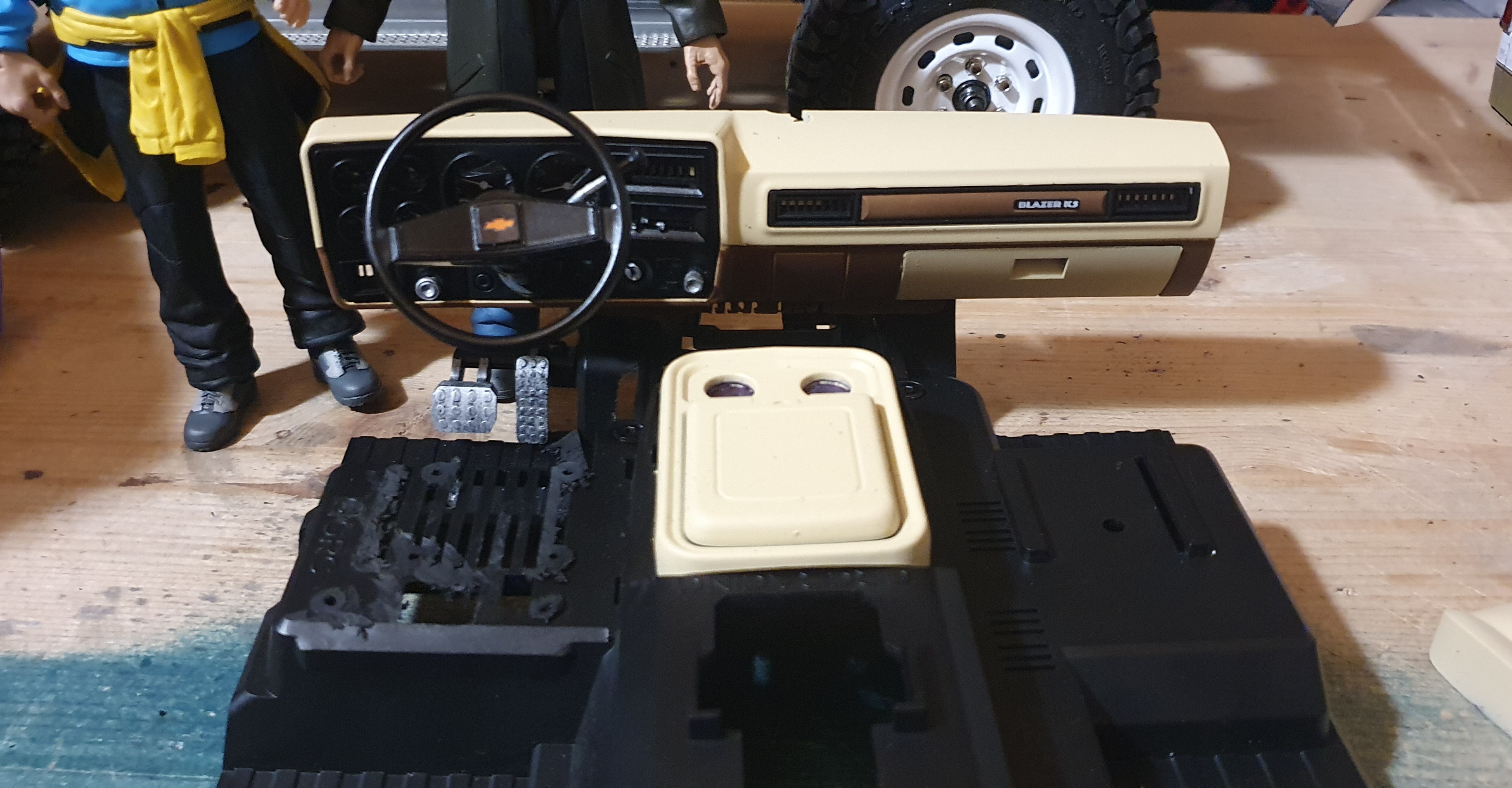

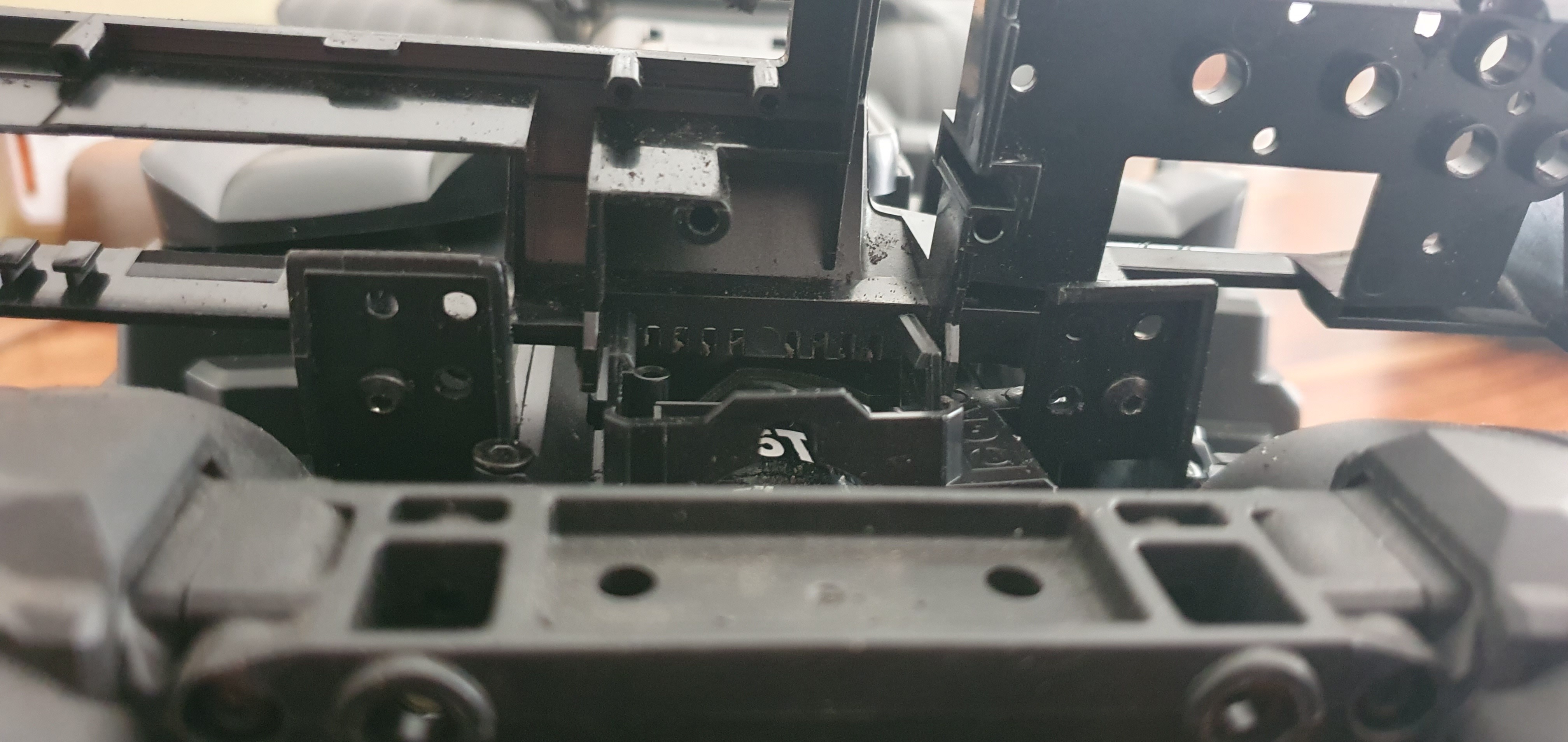

    Et puis l'intérieur, le gros boulot. J'avais fait ça un peu à la va-vite au départ, finalement les trous de fixation au plancher tombent pile dans ceux des marche-pieds (comme sur un TRX donc), du coup pas besoin de percer ! Je n'en ai mis que deux sur les quatre de chaque côté, c'est largement suffisant :
    Ensuite niveau hauteur du tableau de bord, il a finalement fallu le baisser un peu. Donc refaire un peu plus bas les trous de fixation au plancher :
    Maintenant ça tombe parfaitement :
    Pour que ça passe y'a eu un peu de découpe sur quelques éléments, mais franchement rien de compliqué. Et ça donne ça avant peinture :

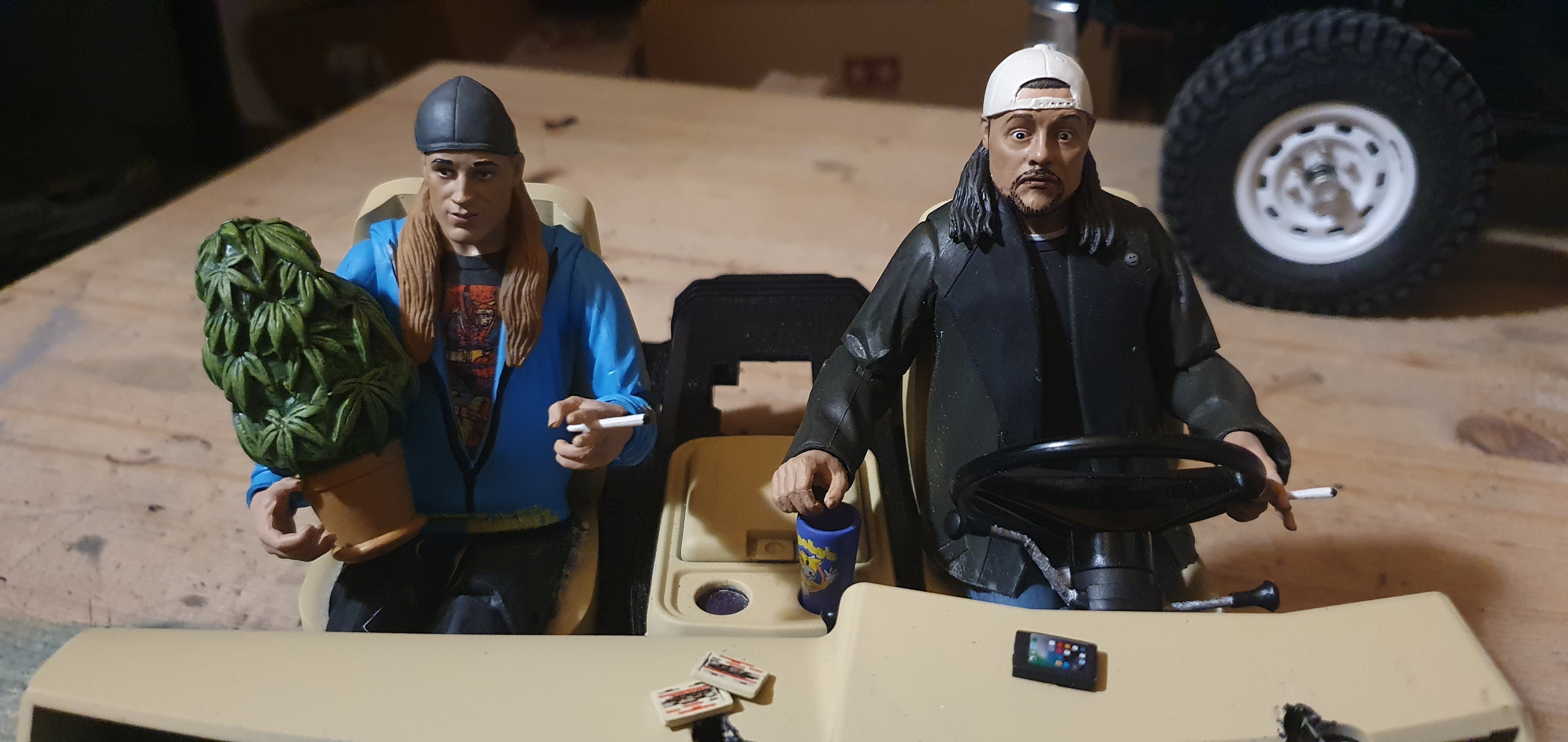

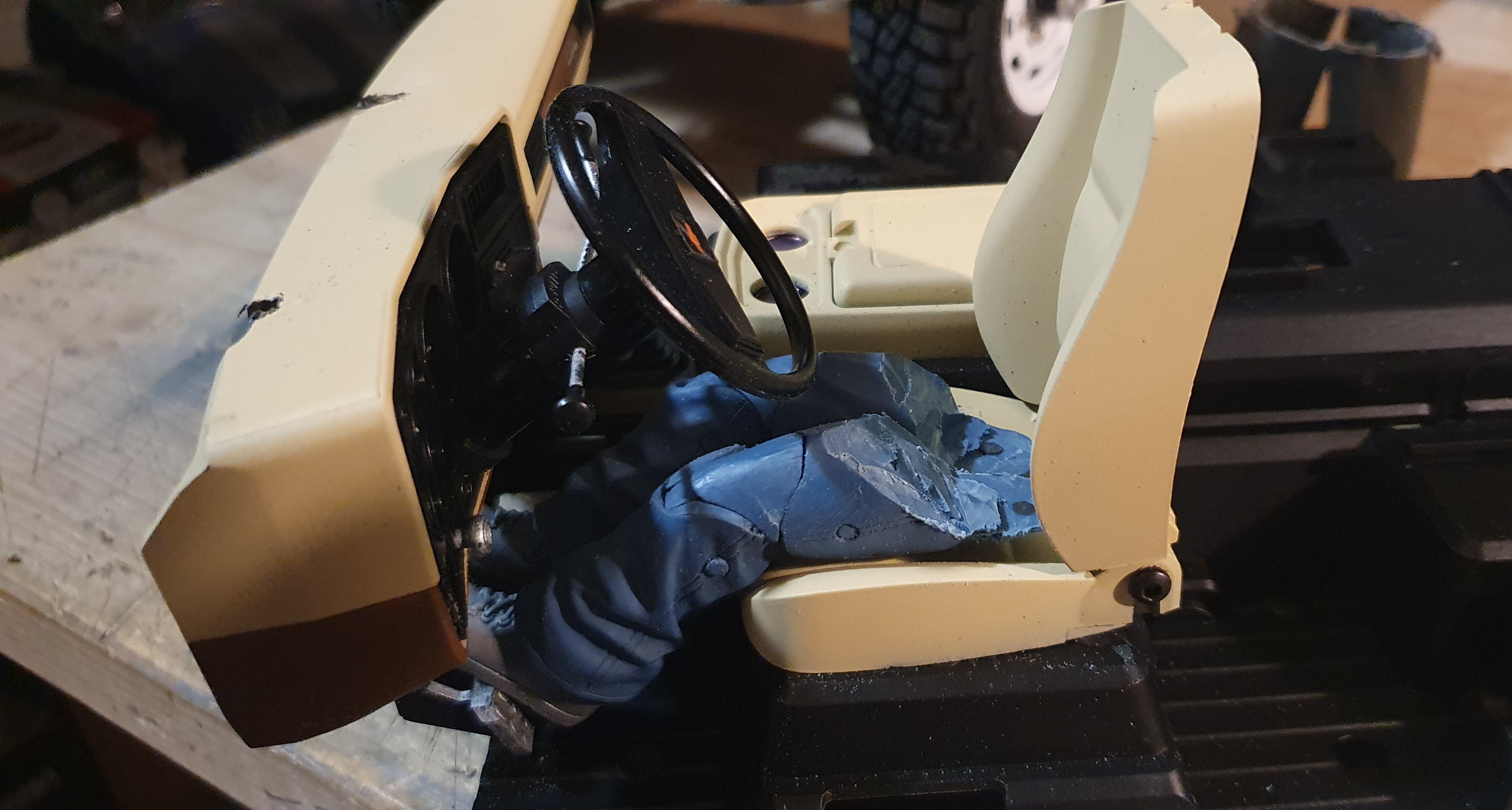

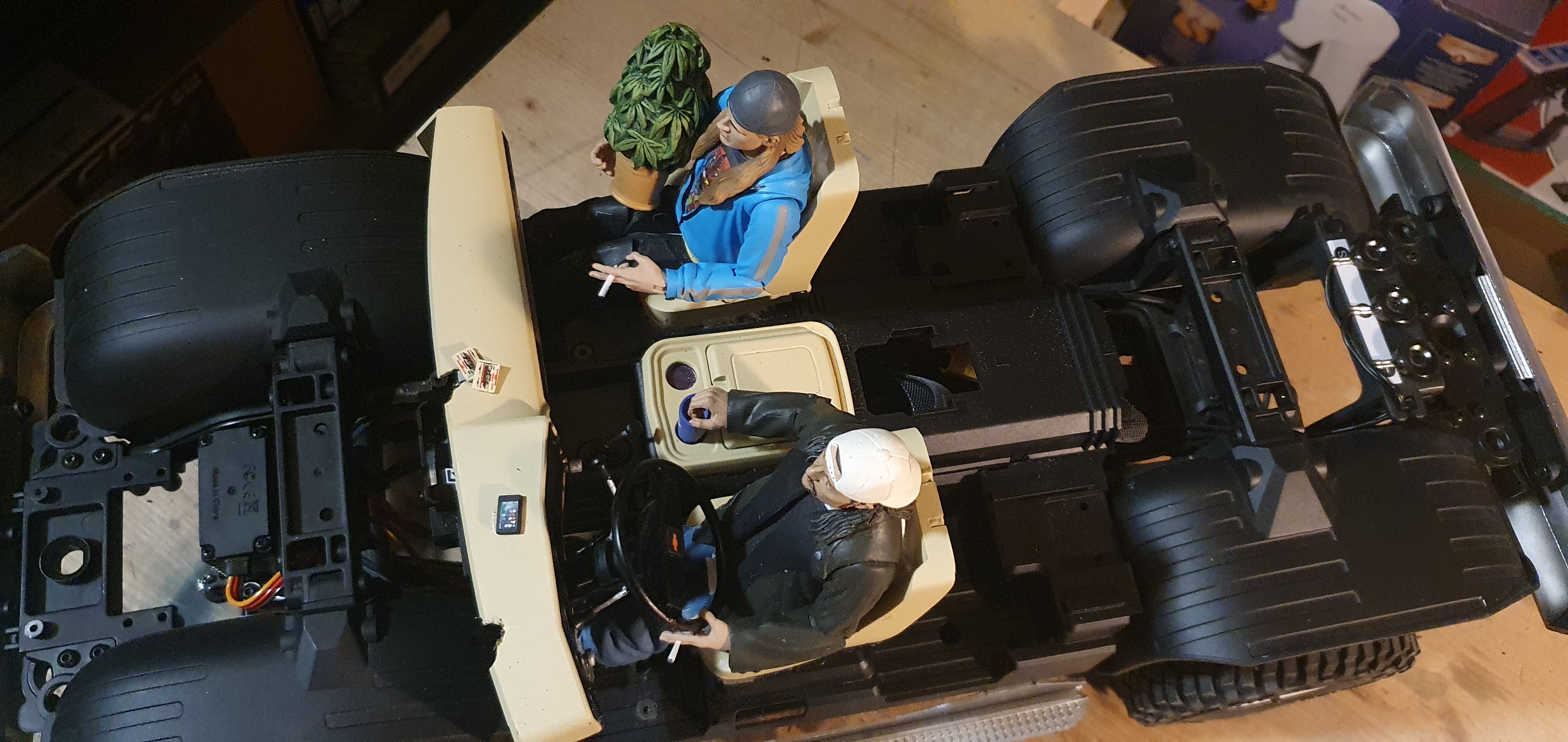

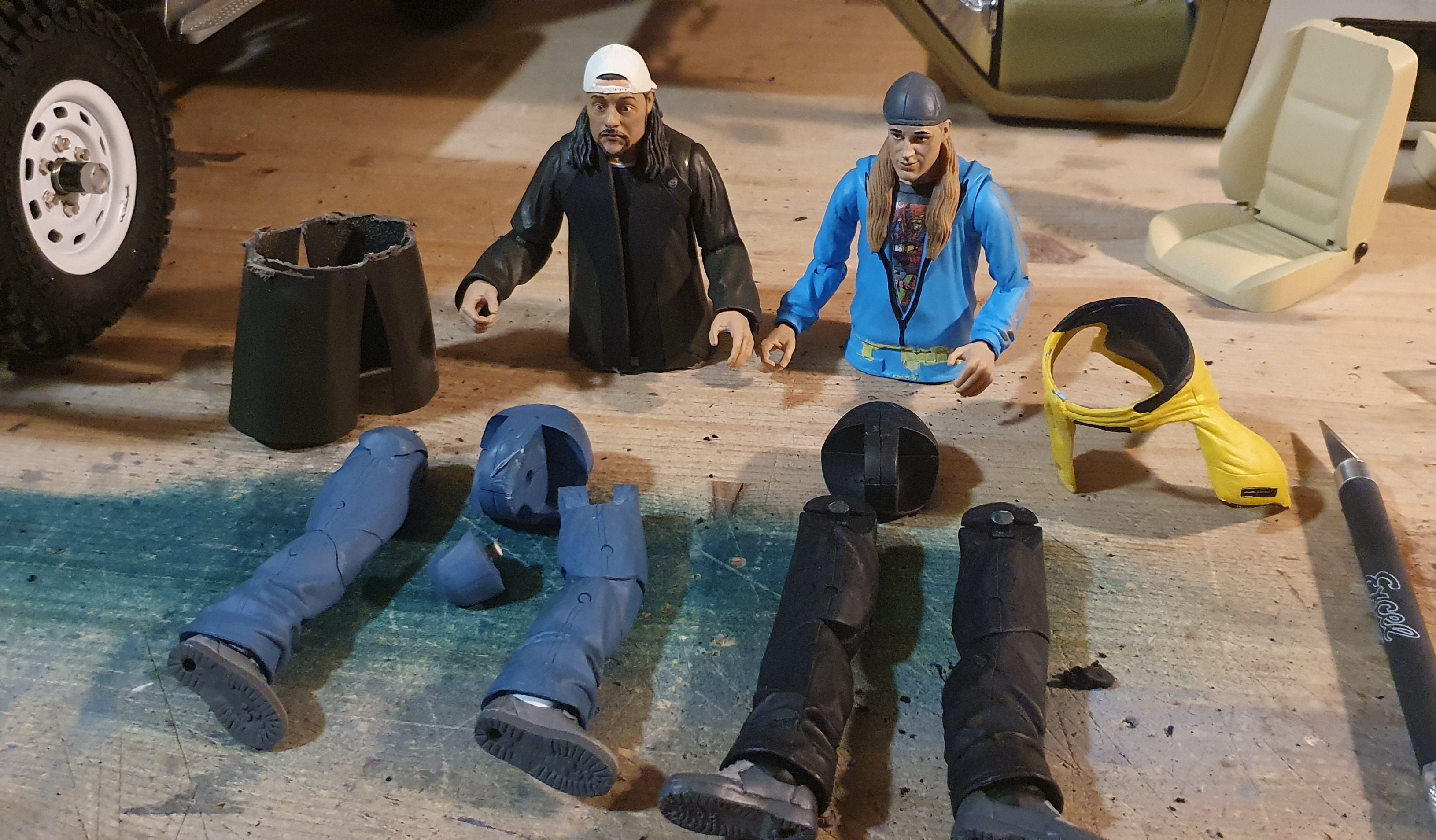

    Suite de l'intérieur, la peinture est faite, et vite faite, je suis pas trop allé dans les détails ou les retouches. Mais ça rend pas mal vu que c'est déjà très détaillé d'origine :

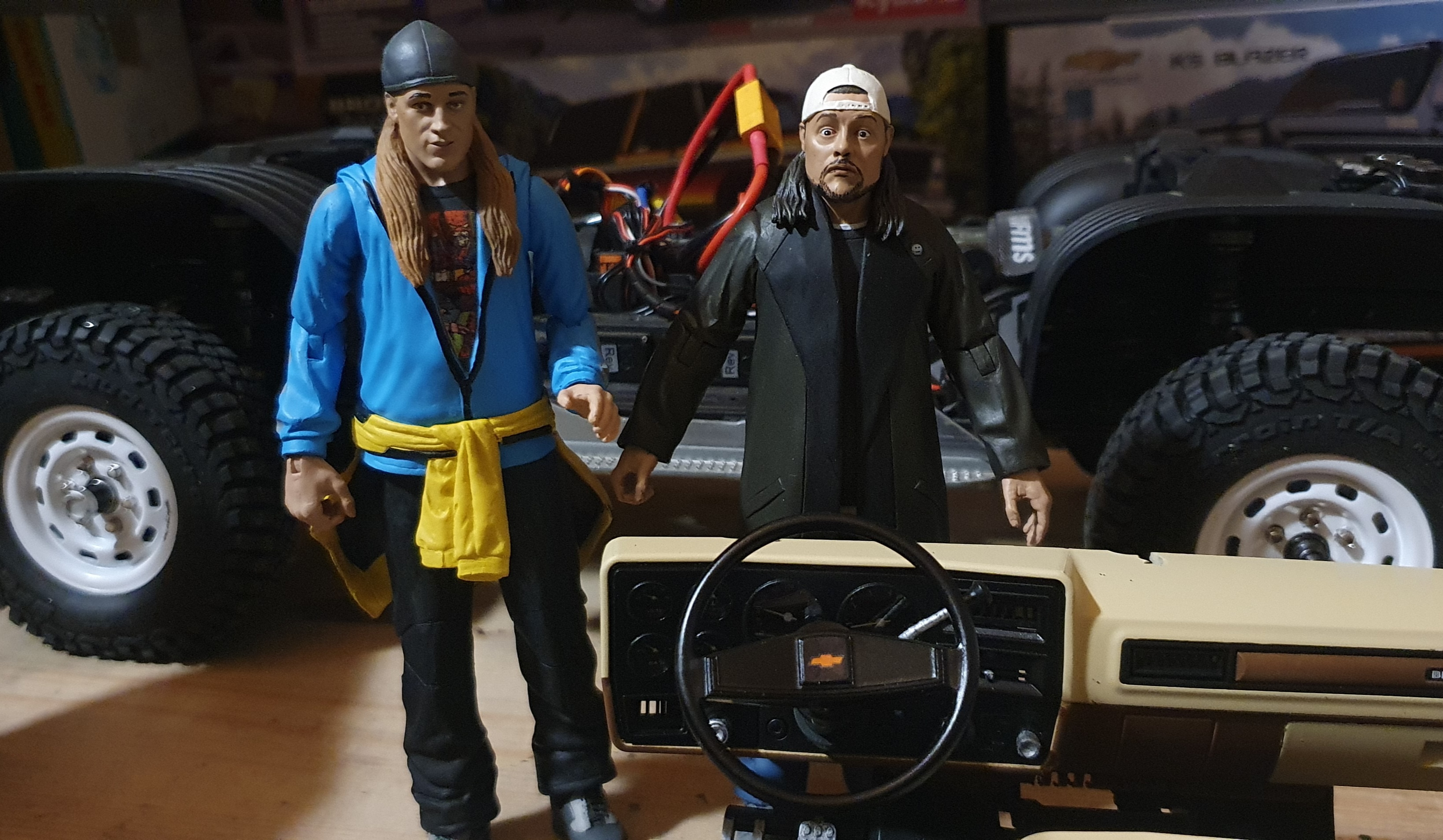

    On voit à gauche l'emplacement du siège que j'ai raboté pour pouvoir bien le descendre. Ensuite déballage des figurines, qui savent pas encore ce qui les attend (bien que Bob ait un sérieux doute :D) :
    Démembrement en règle :
    J'ai failli ne mettre que les torses, mais vu la qualité de l'intérieur, j'ai fait l'effort de retailler les jambes afin qu'elles y soient aussi :
    Voilà, le reste est en cours de collage, normalement demain je pourrai vous présenter le tout complètement fini :)

  19. Ju'
    5 574
    18 393
    Quelle horreur ! :eek::D

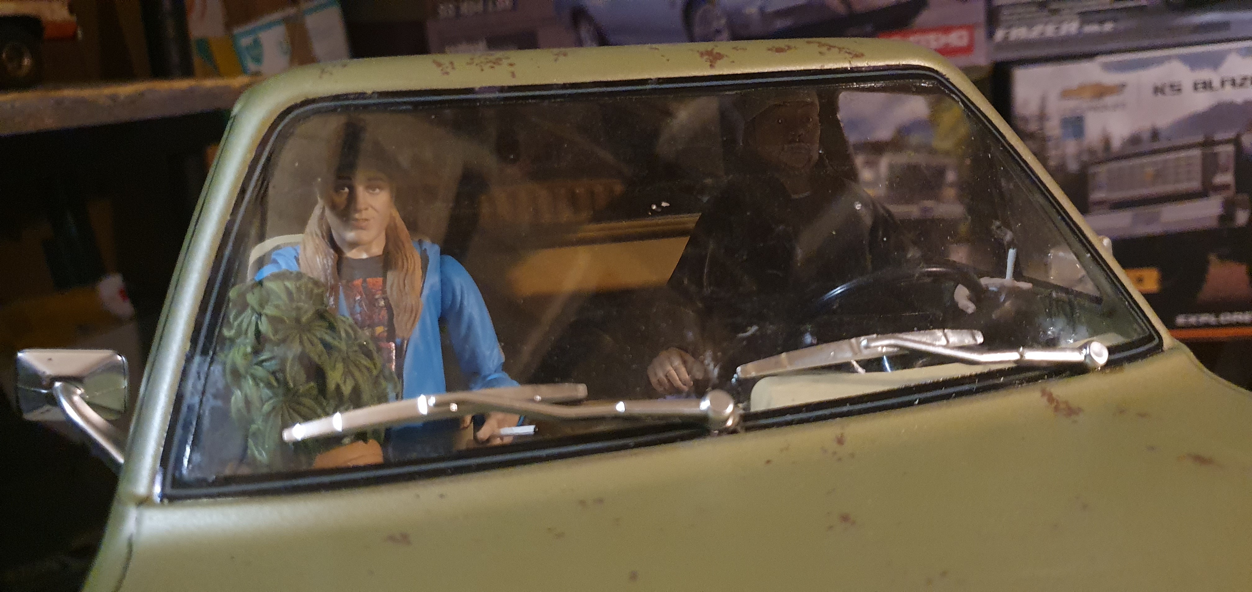

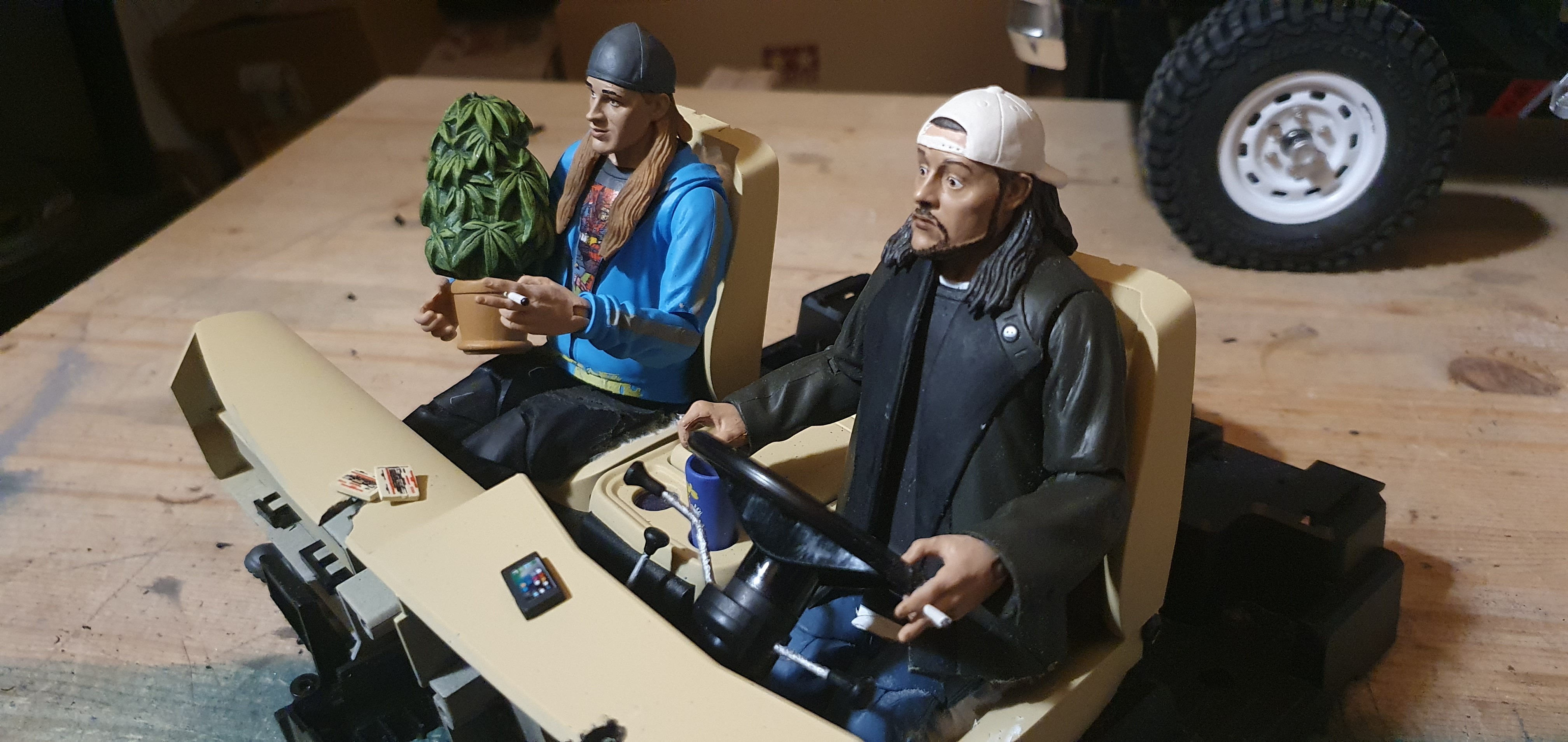

    Ça y est, les deux couillons sont en place :
  20. fb11
    16 799
    38 421
    Excellent :) ! Les jantes c'est nickel et l'intérieur est très bien aussi avec les 2 lascars (y).
    Félicitations :bravo: tu as encore fais du bon boulot d'adaptation :)
