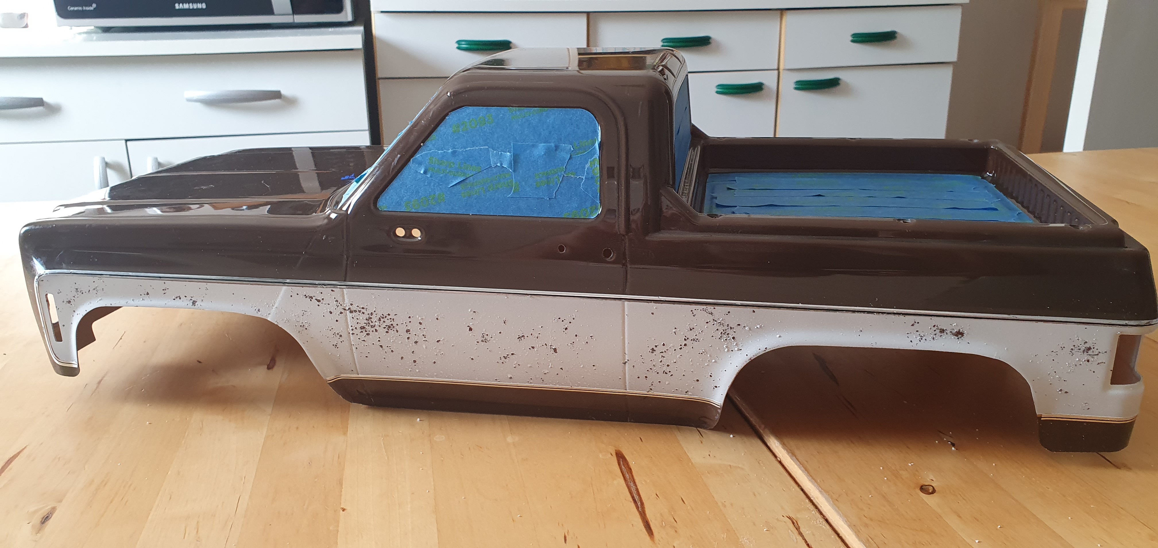

    J'ai pris du retard sur le planning à cause du Rampage, mais la carro avance doucement quand même :
    Je suis en train de passer la couleur principale, et en attendant les figurines sont arrivées :bravo:

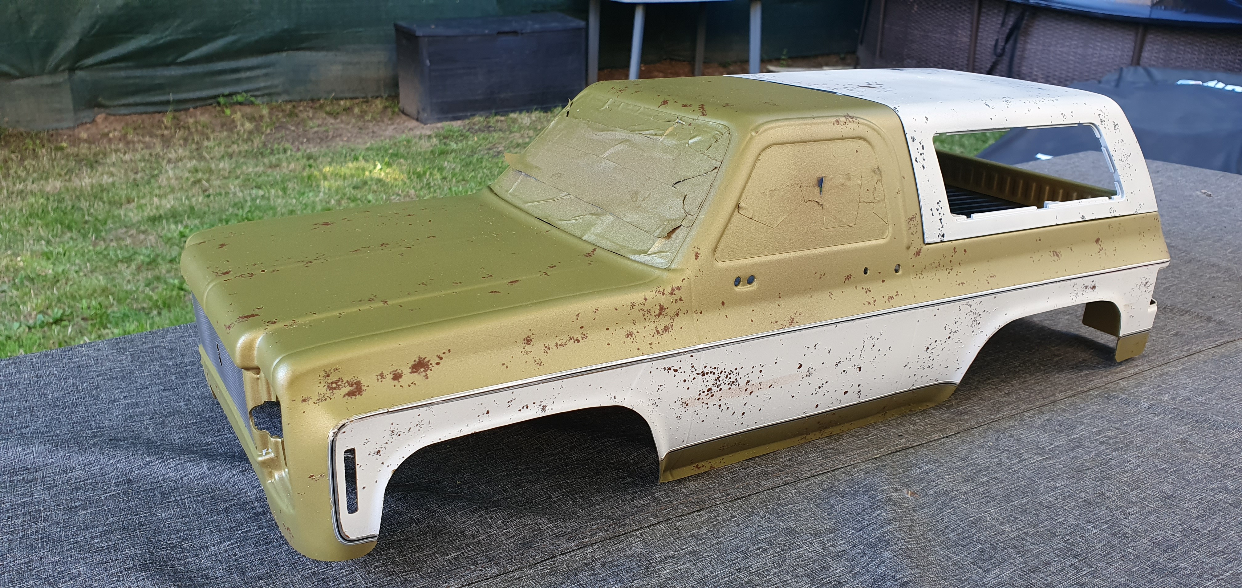

    Peinture terminée, plus qu'à gratter le sel :

  12. Scal68

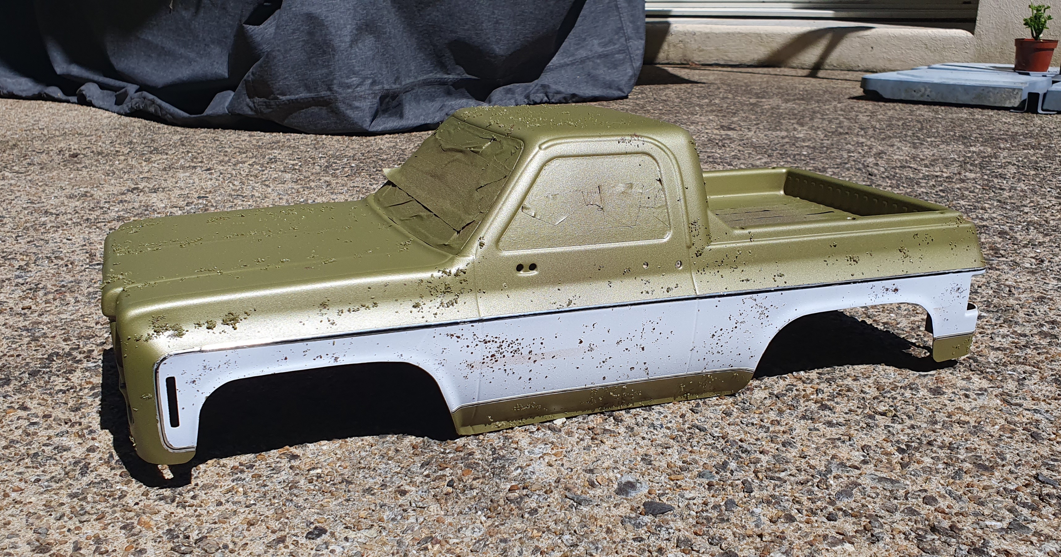

    Tiens, une petite photo, j'ai seulement enlevé le sel pour l'instant.
  18. ERICK
    5 516
    Elle est déjà belle comme ça cette carrosserie (y)
