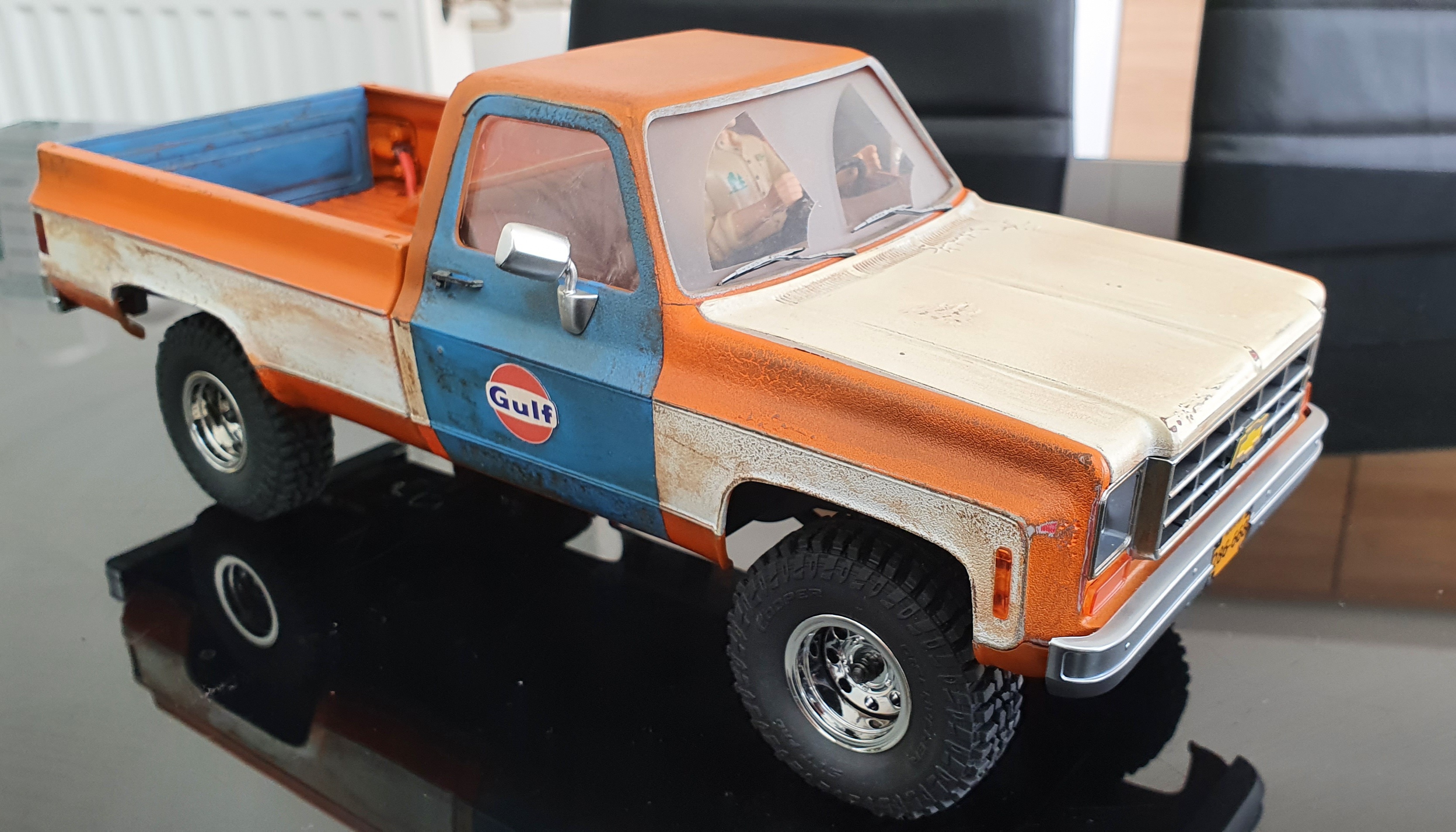

    Top. Belle préparation
    Scal68, fb11, dawii et 1 autre personne aiment ça.
  2. dawii
    8 182
    19 672
    J'adore ce orange, Wouah!!!
    Le rendu est excellent(y)(y)
    J'aime bien la trape bleue derrière,
    Super choix pour les couleurs:surprised::bravo:
    fb11 et Ju' aiment ça.
  3. dawii
    8 182
    19 672

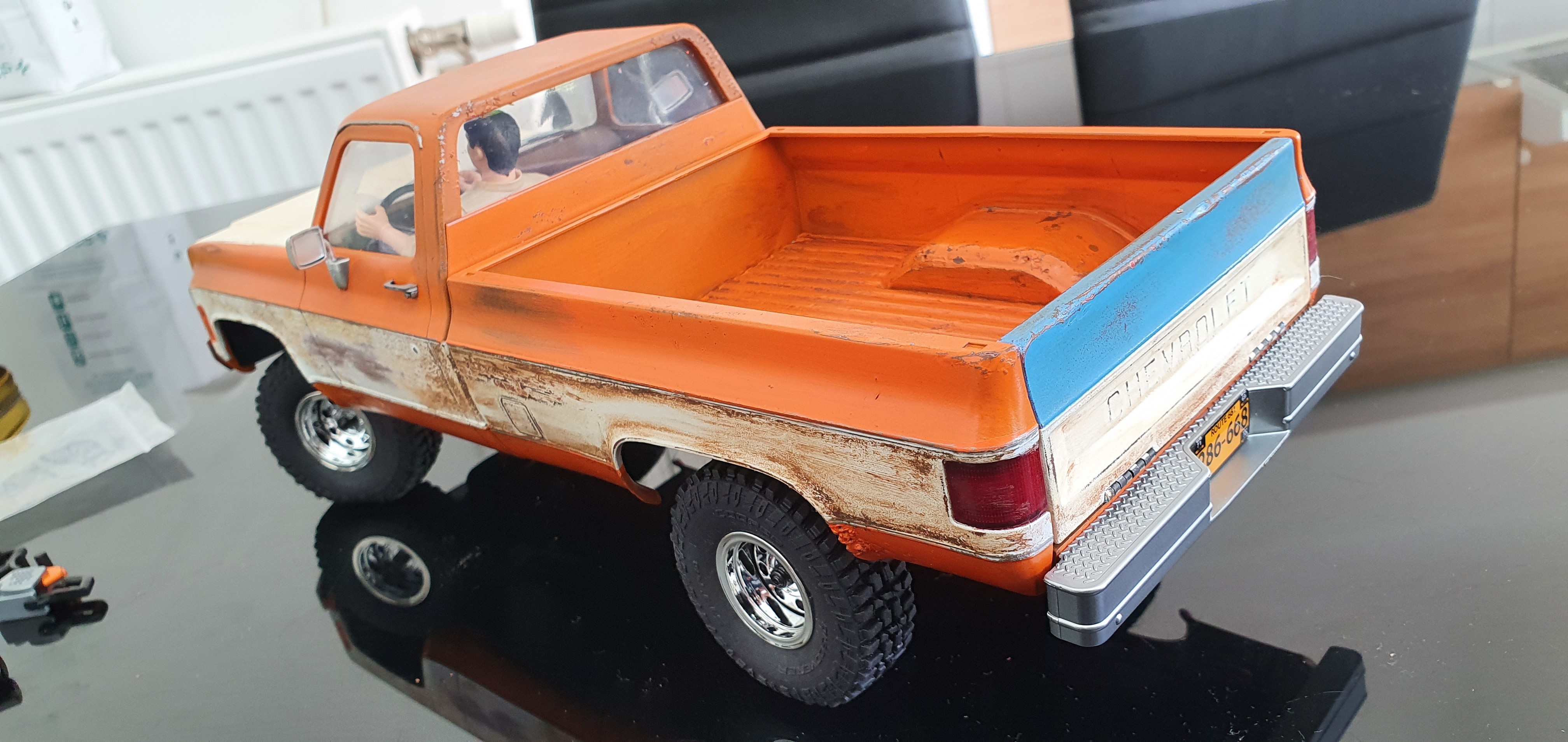

    Le rendu de la benne est magnifique, à mon avis utiliser la rouille avec parcimonie et compenser par un jus de crasse léger..par exemple sur la portière bleue:humhum:
    Pour la cabine, je mettrais juste quelques pointes de rouille dans les zones craquelées par exemple. La technique par tamponnage donne de bons résultats. Quelques autres zones de rouille bien ciblées mais en rouille "léger", ce sera top(y)
    Bonne continuation Ju' ;) C'est ton tien, c'est toi le chef:D
    #63 dawii, 5 Octobre 2022
  4. Ju'
    5 576
    18 371
    Merci RVB ! Oui David, c'est ce qui est prévu, de la rouille très localisée, là où j'ai entamé le plastique à la Dremel surtout. Le souci va être de ne pas trop en faire, parce-que c'est vraiment petit à cette échelle ! Le but c'est de me rapprocher du rendu de ton Niva, bien piqué quoi. Bon je me connais, il sera forcément un peu plus crade :hihi:

  20. Ju'
    5 576
    18 371
    Oui pas évident d'avoir la main légère ! J'ai fait ma patine ce matin et j'ai vernis ensuite, c'est pas trop mal même si comme d'hab je suis pas 100% satisfait, mais ça reste relativement light par rapport à mes autres engins. Je vous mets deux petites photos mais il reste du taf pour ce week-end : fin du weathering de la carro, pare-chocs, roues, etc ... et la rouille (avec parcimonie, promis :D).
