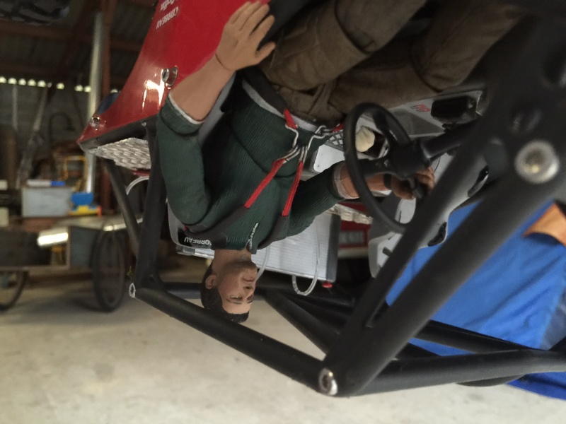

    Ca y est, réception du kit de réparation pour mon cardan central JunFac cassé lors de ma dernière sortie.
    Par contre, l'espèce de collier qui vient à l'extérieur n'est même pas fourni.
    J'en ai donc fabriqué un avec un morceau de fil de fer. Par contre, il ne sert pas autant que celui d'origine.
    Donc, pour renforcer le tout, j'y ai mis un morceau de gaine thermo autour :
    Sinon, le harnais fonctionne plutôt pas mal.
    Le Wraith tête en bas, Sam ne bouge pas d'un poil :
    A voir en dynamique lors de tonneaux, mais je suis plutôt content du résultat !!

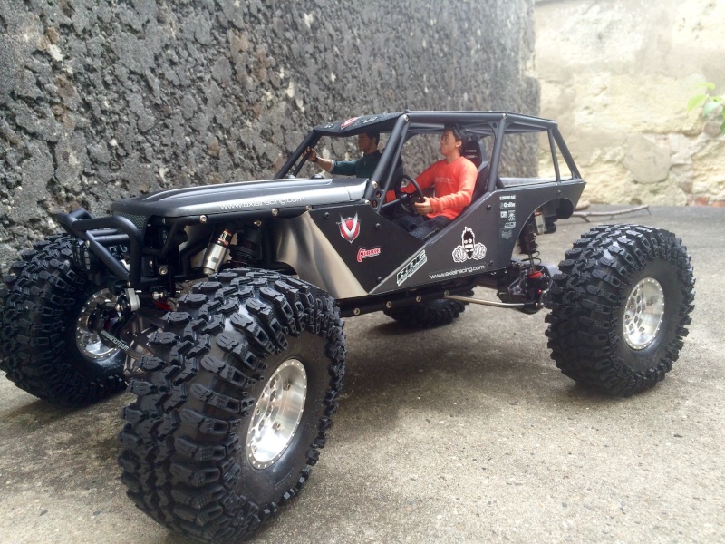

    hier, réception et montage du bumper avant Stinger fait par Tgenial.
    Il fait vraiment du super boulot. Le pare-chocs est tout simplement superbe ! :inkoi3: :ang3: :yes3:
    Faute de rochers qui se font rares dans les Landes, test sur les tas de bois du beau-père... :rir3:
    Et je confirme que le harnais de Sam est plus que fonctionnel : malgré les chutes du haut des tas de bois, il est toujours bien calé au fond de son baquet :yeah3:

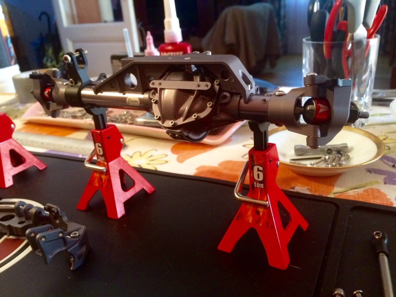

    Et voici mon pont avant Vanquish Currie que le père-noël m'a apporté (désolé pour le sens de la photo mais hostingpics l'a tourné tout seul et impossible de savoir comment la remettre dans le bon sens) :
    Montage la semaine prochaine si je trouve un moment sinon à la rentrée...

    Ensuite, installation du pont avant Vanquish Currie que le Père-Noël m'a amené. Une pièce de toute beauté :
