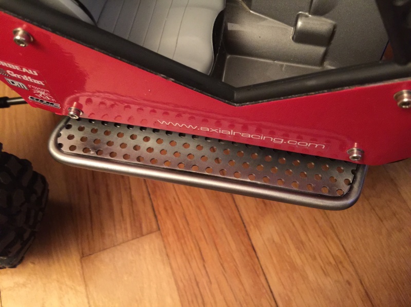

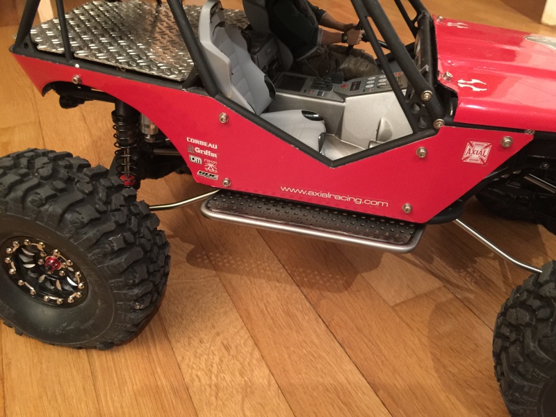

    Première modif, des rock sliders réalisés main par Tgenial : vraiment du très beau boulot !!

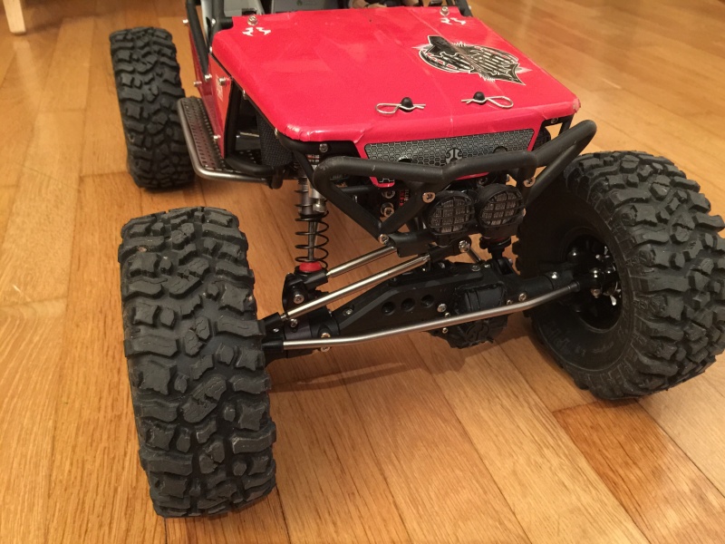

    Et puis quelques pièces Vanquish : remplacement des liens inférieurs Axial par les VP titane...
    Et installation du kit barre Panhard avec montage du servo bien à l'abri sous le capot :

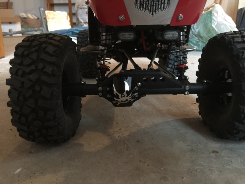

    Aujourd'hui rajout d'une petite option juste pour l'esthétique : un couvercle de différentiel RC4WD Wraith Poison Spyder :
