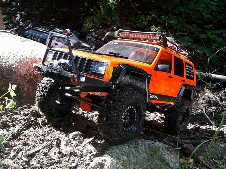

    Petit retour sur la sortie du 15 avril dernier de la RC Scale Team Auvergne.
    La rencontre s’est tenue sur le site de Léotoing avec 2 terrains différents entre le matin et l’après-midi.
    Le spot du matin : une bonne montée caillouteuse avant d’arriver sur une zone plus rocheuse sur le haut
    L’après-midi : rando plus scale dans les sous-bois avec alternance de chemin et partie rocheuse. Un passage aller en descente puis le retour en montée avec quelques passages vraiment techniques…
    Un super moment de convivialité et de partage, autant sur le roulage que lors de l’apéro et du pique-nique !!

    En fin de matinée, intervention nécessaire sur la boite de mon SCX10 II pour resserrer les vis qui tiennent le moteur :
    D’un point de vue perso, les leçons de cette sortie à tirer pour le SCX10 II :
    • démontage de la roue de secours et du pare-chocs arrière en métal pour remettre le pare choc plastique d'origine car le poids en porte-à-faux arrière est vraiment pénalisant lors des montées. Tant pis pour l’esthétisme !!!
    • Retour positif sur le changement d'amortisseurs (remplacement par des Gmade Piggyback) qui sont plus fermes

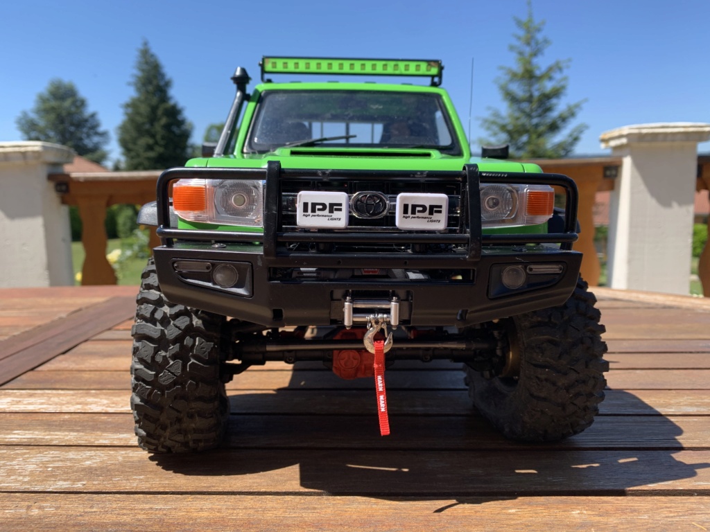

    Gros détarage de post !!!

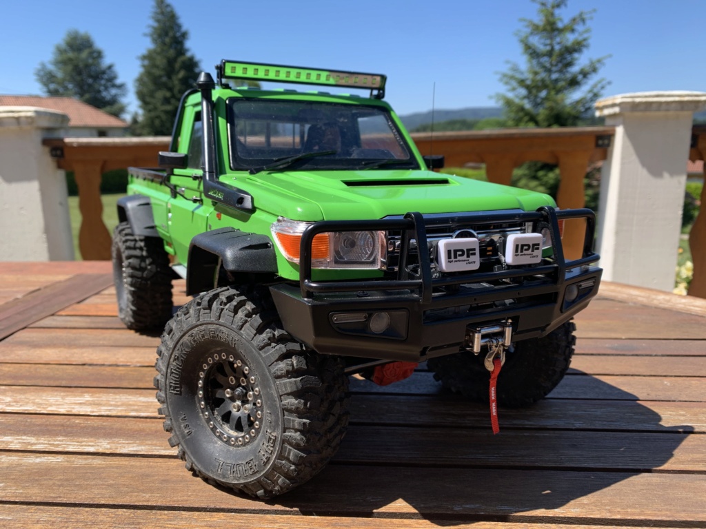

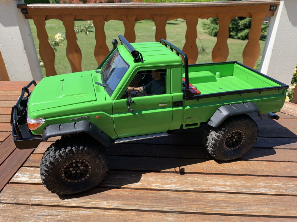

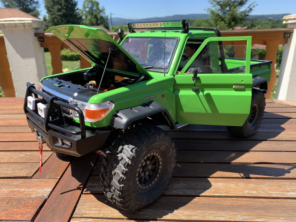

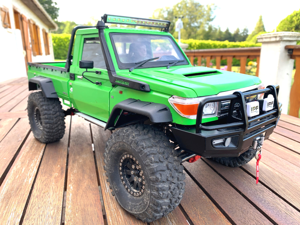

    Voilà, la transformation de mon SCX10 II est terminée (enfin presque, puisqu’il me reste à finaliser la déco dans la benne arrière…)
    Donc passage de la carro lexan de Cherokee livrée avec le kit SCX10 II…
    … à la carro Toyota LC70 de Killerbody avec pare-chocs avant et arrière CChand.

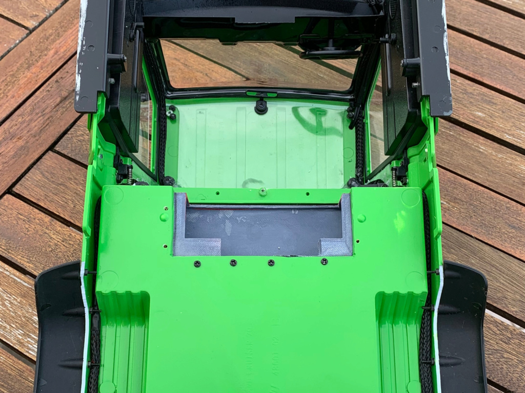

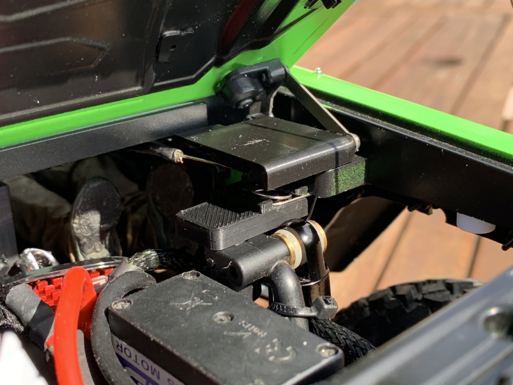

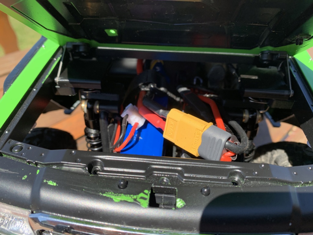

    L’option pour l’ouverture du capot moteur permet d’accéder aux prises de la LiPo 3S (taille maxi 2200 mAH à cause de la découpe du bac pour tout caser mais rien de grave puisque c’est ce que j’utilise !)

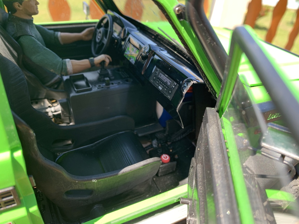

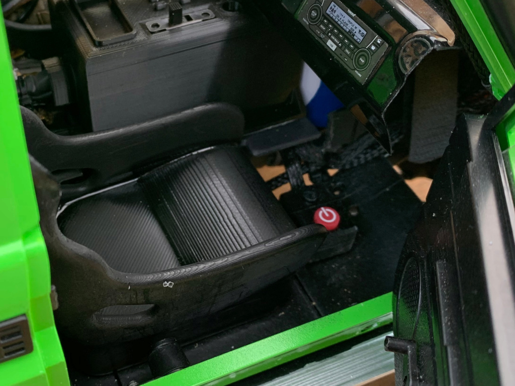

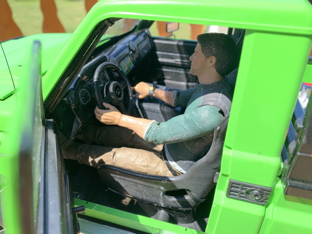

    Et l’option des portières ouvrantes (avec mécanisme de montée / baisse des vitres) permet, elle, d’accéder à l’interrupteur de l’ESC positionné sur le plancher au niveau du siège passager

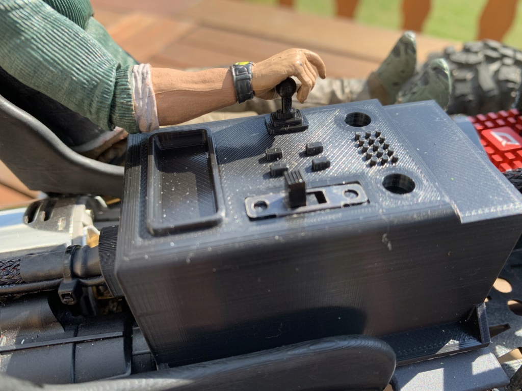

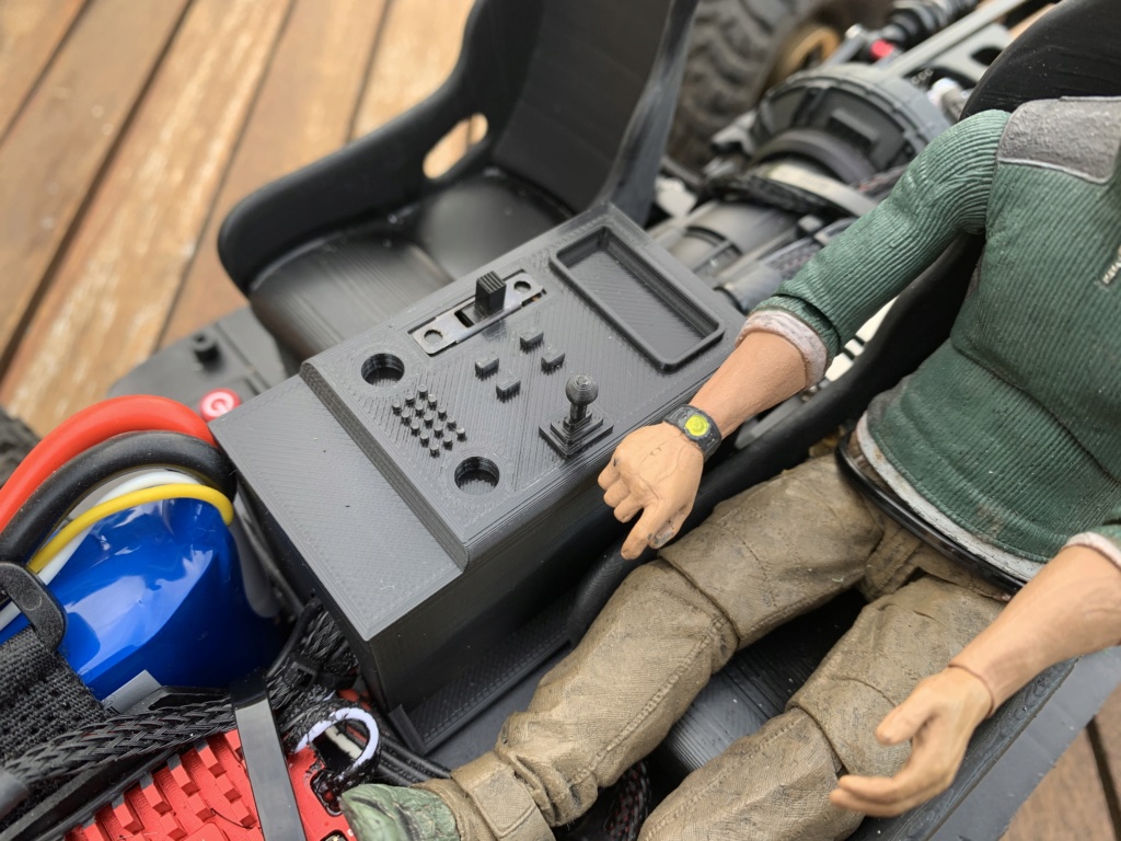

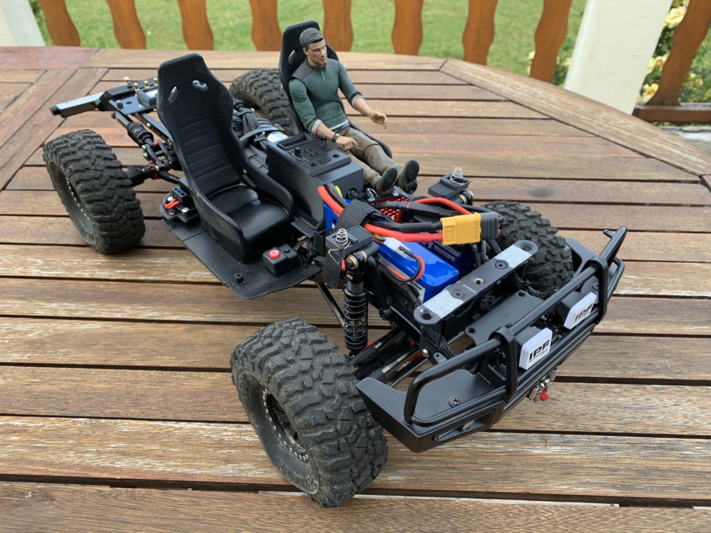

    Ensuite, réalisation d’un petit intérieur pour aller avec la planche de bord lexan livrée avec la carro Killerbody, en posant 2 sièges baquets et une console centrale que j’ai modélisée et imprimée en 3D

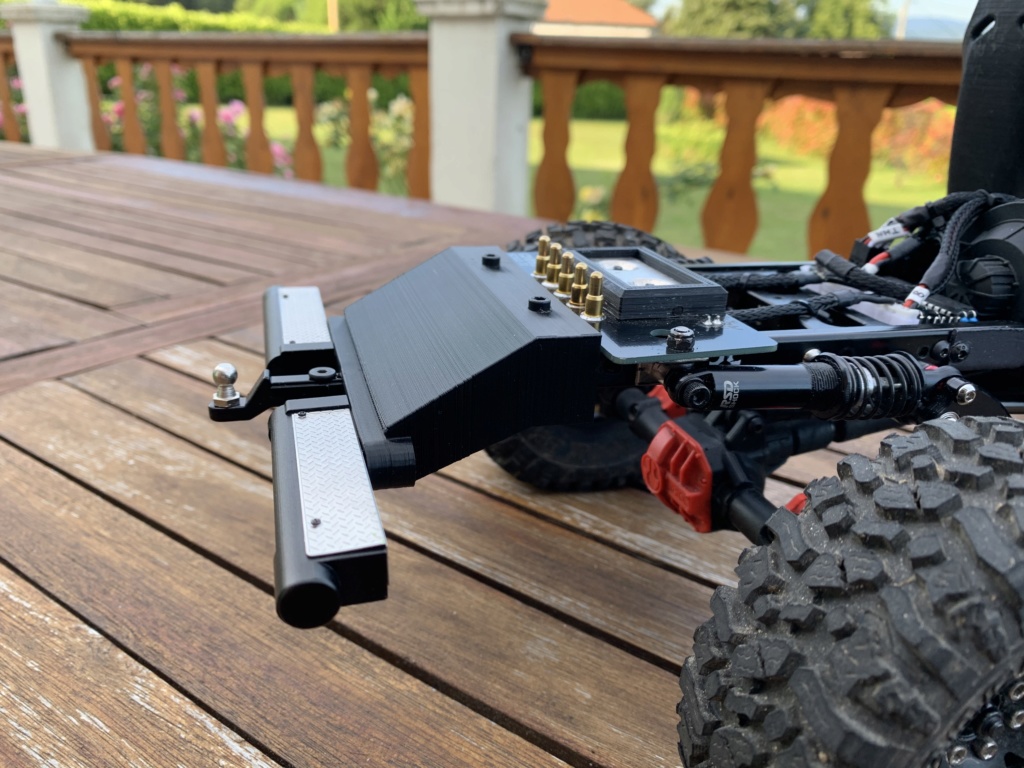

    Modélisation et impression également pour le support permettant de fixer le pare-chocs arrière CChand

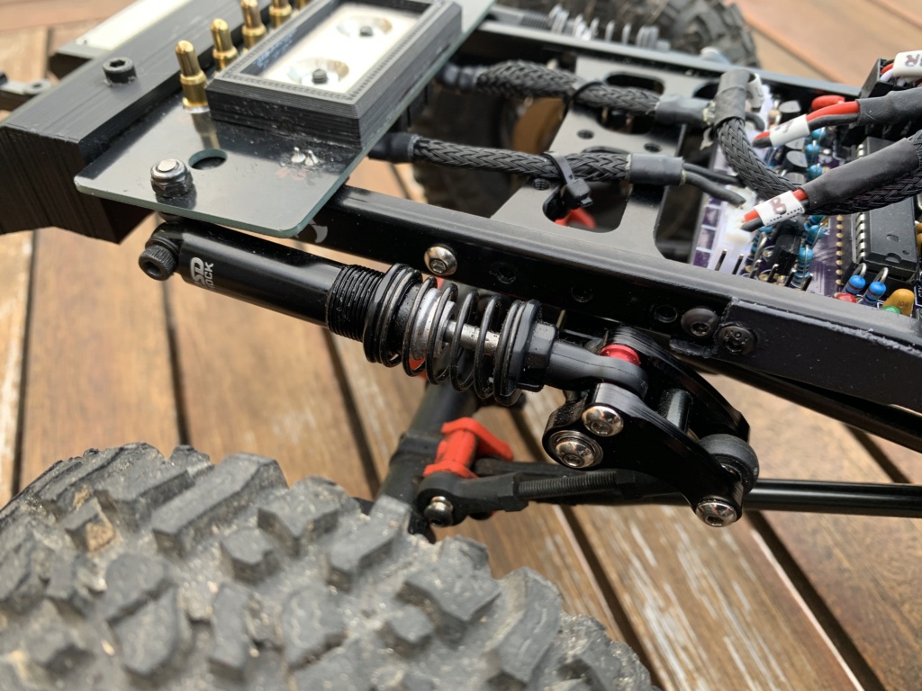

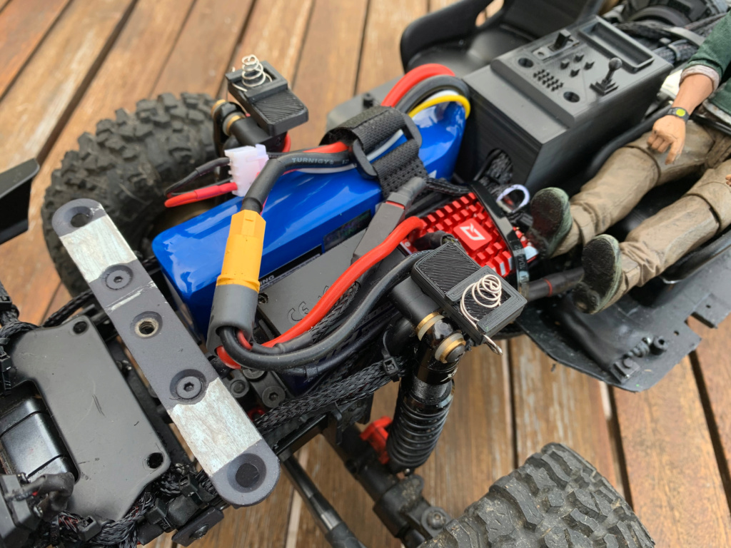

    Coté mécanique, remplacement des amortisseurs par un système cantilevers afin de pouvoir abaisser la benne arrière au maximum
    Et découpe de la benne arrière pour laisser le passage pour la boite de transmission et pose d’un faux réservoir d’essence pour la cacher

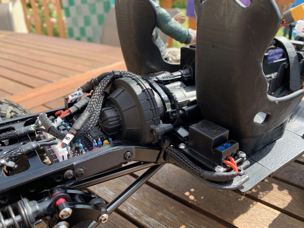

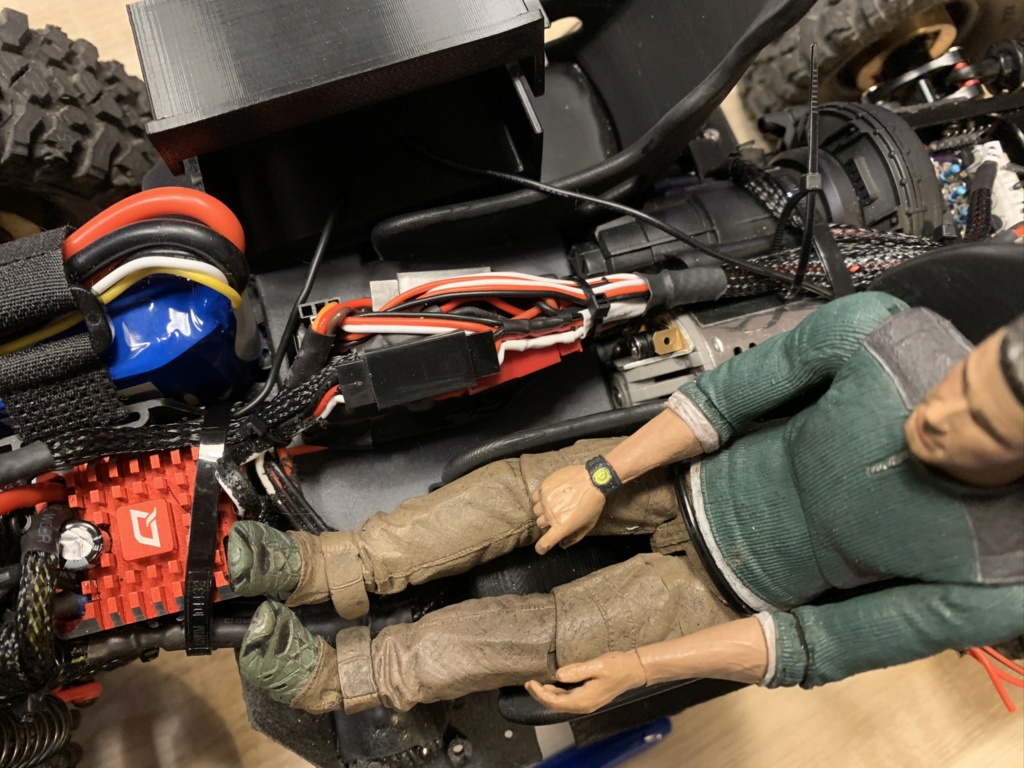

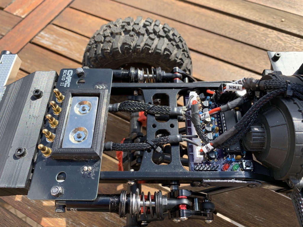

    Coté électronique, ça n’a pas été facile de tout caser…
    Le variateur Hobbywing 1080 et la platine de commande de treuil se retrouve au niveau des pieds de mon fidèle pilote Sam Fisher. Le récepteur 6 voies, le BEC Castle 10A et les différentes connectiques sont positionnés entre les sièges et sont camouflés sous la console centrale.

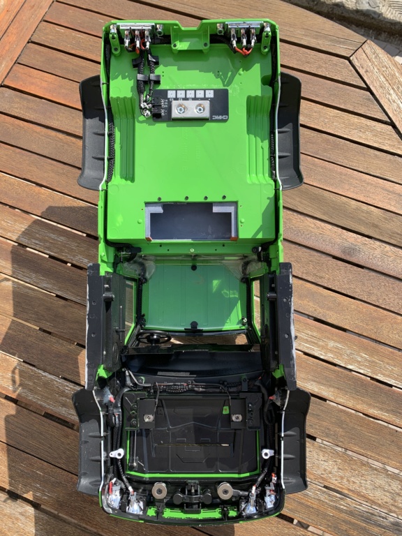

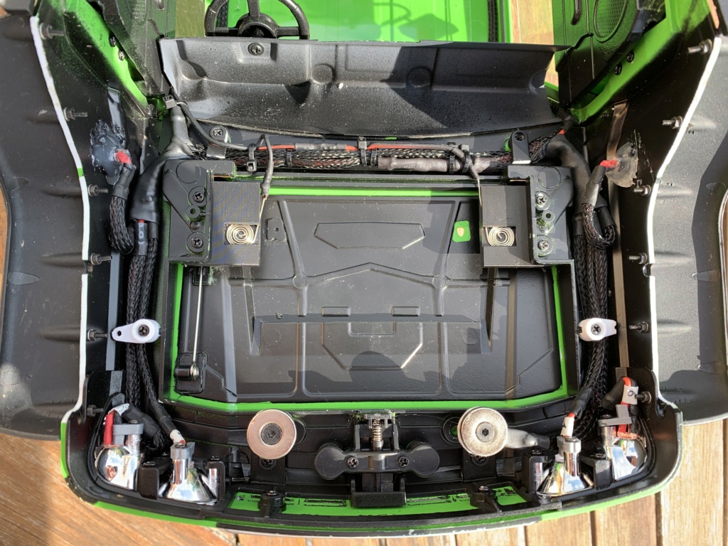

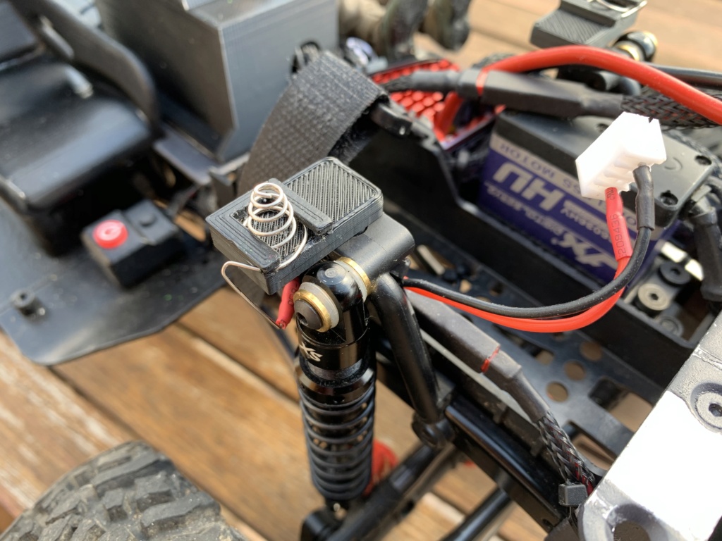

    Pour terminer, gros boulot également coté fixation de la carrosserie et pose du kit LED…

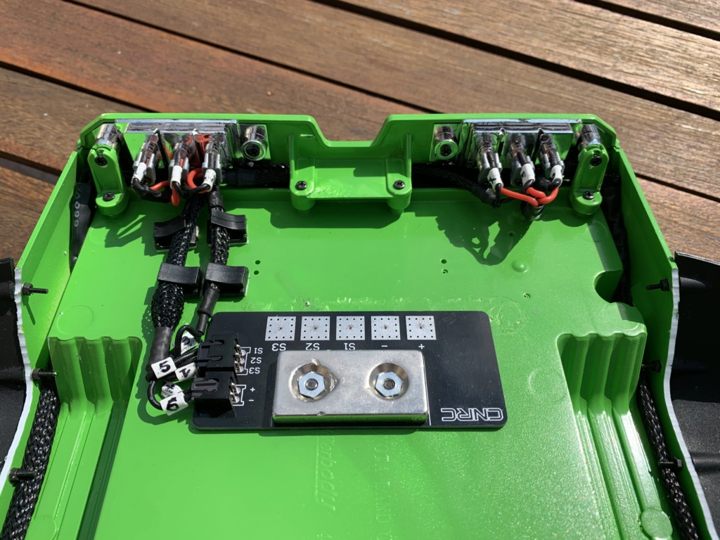

    A l’arrière, la carrosserie est maintenue et positionnée grâce à la platine de fixation par aimant Xtra Speed avec connectiques sans fil afin de s’affranchir de tous câbles entre le châssis et la carro.
    Normalement elle est prévue pour faire passer les signaux des 3 voies ainsi que le + et – provenant du récepteur (soit 5 plots). Or, dans mon cas, la carte-contrôleur est positionnée entre les longerons du châssis, juste derrière la boite de transmission…
    J’ai donc adapté le câblage afin que la platine Xtra Speed fasse passer le – des différents faisceaux de LED positionnés sur la carro (phares avant, phares arrière, clignotants côté droit, clignotants côté gauche et feux de recul), le + (commun à tous les faisceaux) passant, lui, par le support de fixation avant homemade et également par aimants (raison pour laquelle il n’est pas peint sur la totalité de sa longueur).

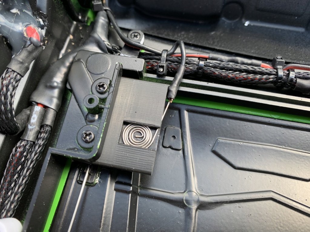

    Contrairement à toutes les autres LED qui sont alimentées en 5V via la carte-contrôleur, la rampe de toit est alimentée directement par la LiPo 3S (courant récupéré sur la prise d’équilibrage) afin de profiter de la puissance d’éclairage maximum.
    L’allumage/extinction de la rampe se fait par l’intermédiaire d’un petit relais piloté par la carte-contrôleur et positionné derrière le siège passager.
    Pour faire passer les 12V (environ) de la LiPo, j’ai modélisé et imprimé des supports coté châssis et coté carro (en remplacement de la pièce de fixation du système d’ouverture du capot) dans lesquels viennent se loger des contacteurs à ressort récupérés sur un boitier porte-piles.
    Pour les projecteurs longue portée situés sur le pare-chocs avant au niveau de la calandre, comme je les aimais bien avec leurs « housses » de protection mais que je voulais quand même y mettre des LED, j’ai intercalé un micro-interrupteur afin de pouvoir activer / désactiver l’éclairage sur ces phares.
    Ce petit interrupteur est intégré à la console centrale et peut donc être actionné facilement en ouvrant la porte côté passager.
    Enfin, une bonne prise de tête avec le "câbles management" afin de dissimuler et d’optimiser au mieux le cheminement de tous les fils du kit LED…

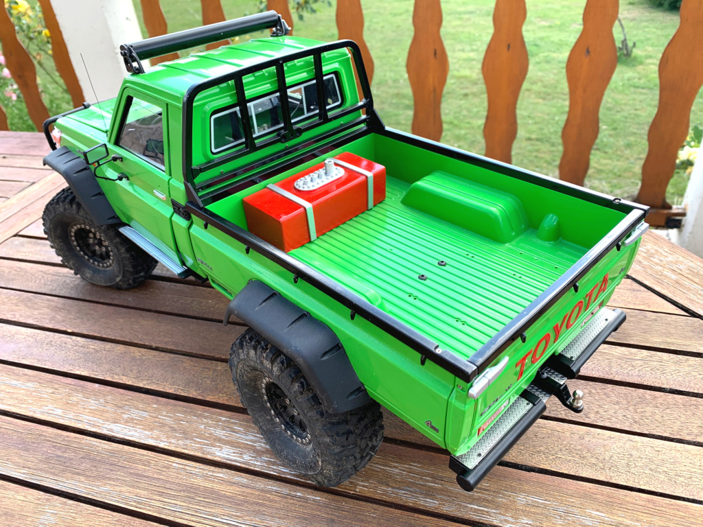

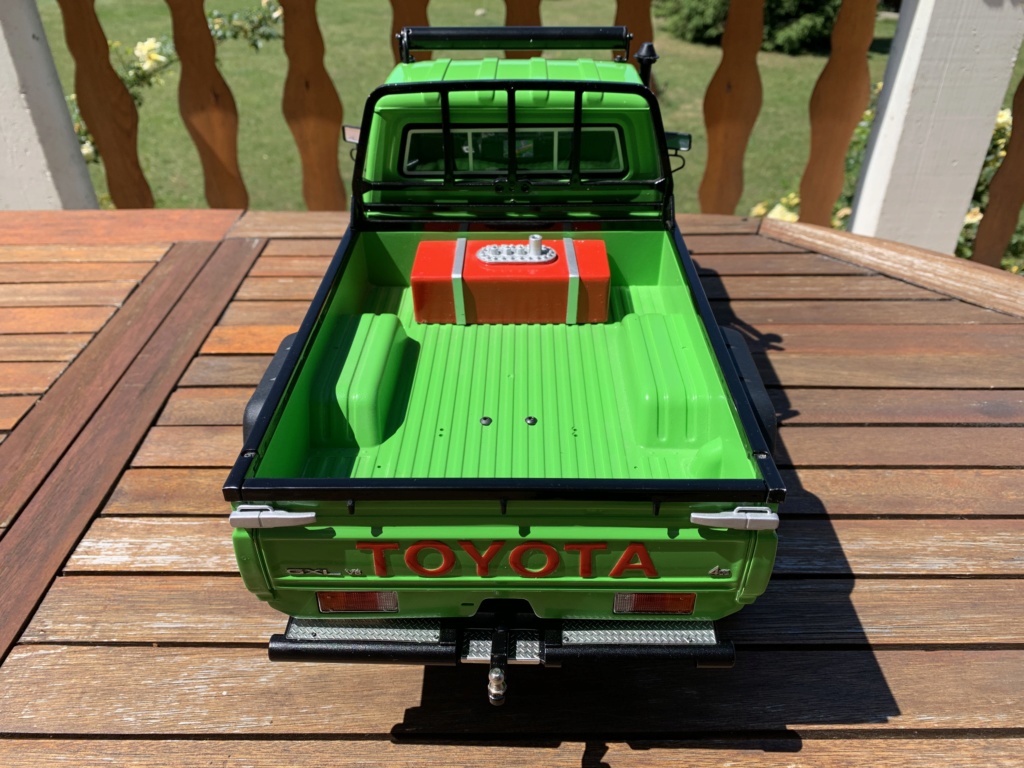

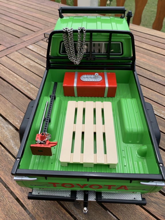

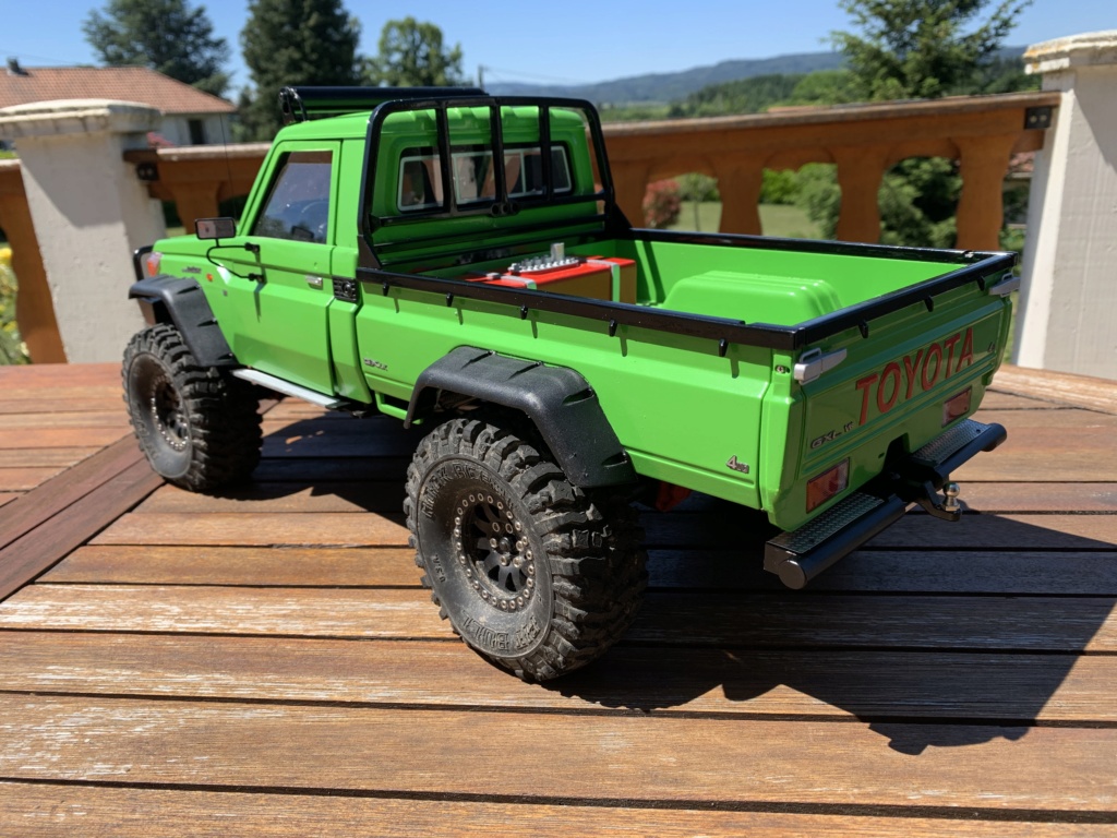

    On attaque la déco de la benne arrière !!

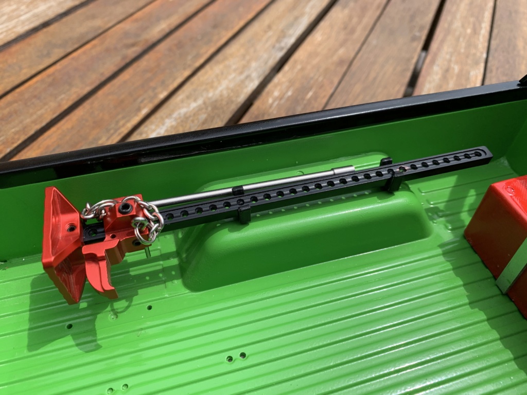

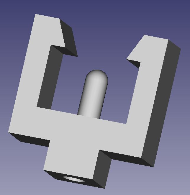

    Modélisation sous Freecad et impression 3D d’un support pour le High-Lift Jack permettant de le retirer et le remettra facilement, puis pose de l’ensemble sur le passage de roue côté conducteur :

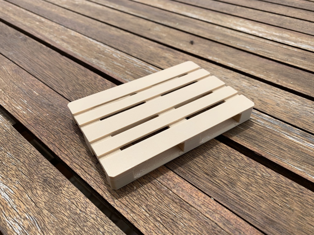

    Impression également, en filament bois, d’une palette européenne qui supportera…
    Accessoirement, elle permettra également de dissimuler les vis de fixation de la platine de connexion sans fil du kit LED :
    Et pose d’une chaine sur l’arceau de la benne…
    Le rendu "final" pour le moment :

  19. Daug
    Super idée la fixation du high lift...la palette avec le filament bois a un joli rendu, on dirait du balsa. Vraiment chouette good job.(y)
