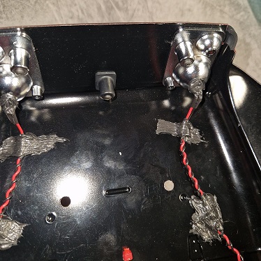

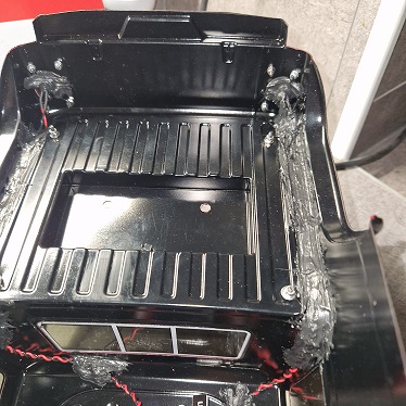

  20. Pitchou64
    Pitchou64 membre
    8 Août 2021
    319
    179
    20240510_144200.jpg Ca me va bien:bravo:merci
