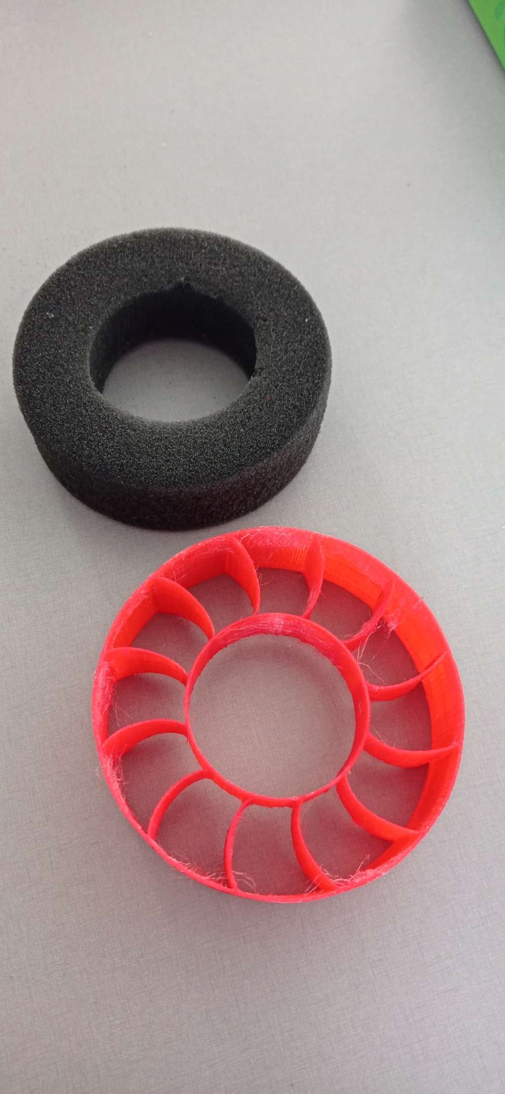

    Oui c'est clair, mais du TPU 95A on est loin du PLA
    Nicolas apprécie ceci.
  2. Nicolas
    7 372
    8 016
    C'est sur.
    J'ai fait d'autres insert en pla.
    Mais dans le temps ça a tendance à casser.
    La souplesse du pla a une certaine limite.
    vintage60 apprécie ceci.

    C'est bien du TPU

    C'est du TPU.
    PLU (Plan Local d'Urbanisme) c'est pour autre chose.
    D'après la photo, c'est du 95 donc identique à mon esun en flexibilité.
    Après niveau qualité aucune idée avec ces marques éphémères.

    Perso j'ai du TPU 95A de chez eSUN. Mais je n'ai pas encore réussi a imprimer avec. Il faut que je trouve les bons réglages pour imprimer avec se filament sur mon Ender 3v2 en Direct Drive. Pour l'instant je n'ai imprimé que du PLA.
    Vous réglez vos imprimantes comment pour ce type de filament ?
  8. Nicolas
    7 372
    8 016
    Sur ma cr10s pro en bowden, j'ai réduit la vitesse de 50% sauf pour les 4 premières couches ou j'ai baissé à 30% de la vitesse.
    Je le fais en manuel sur l'écran de l'imprimante.
    Et dans le slicer une température d'extrudeur de 225° et 60° pour le plateau.
    sawblade et edf84 aiment ça.
