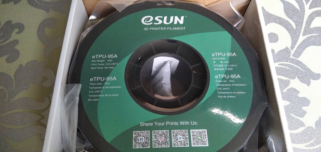

    Avec plaisir, mais j'ai pas de TPU :eek:
  4. Stoneseeker
    Stoneseeker membre
    12 Juin 2012
    2 651
    1 886
    T'as prit quoi au final?
  5. Nicolas
    7 372
    8 016
    Du Esun eTPU-95A.
  6. Stoneseeker
    Stoneseeker membre
    12 Juin 2012
    2 651
    1 886
    Ah oui, j'oubliai qu'en plus du casse tête de conception, ya aussi le problème du choix de la mollesse du fil... vraiment pas simple comme équation.
