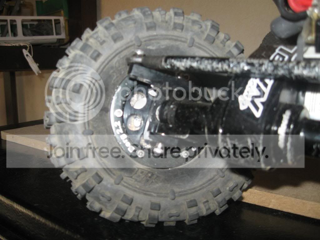

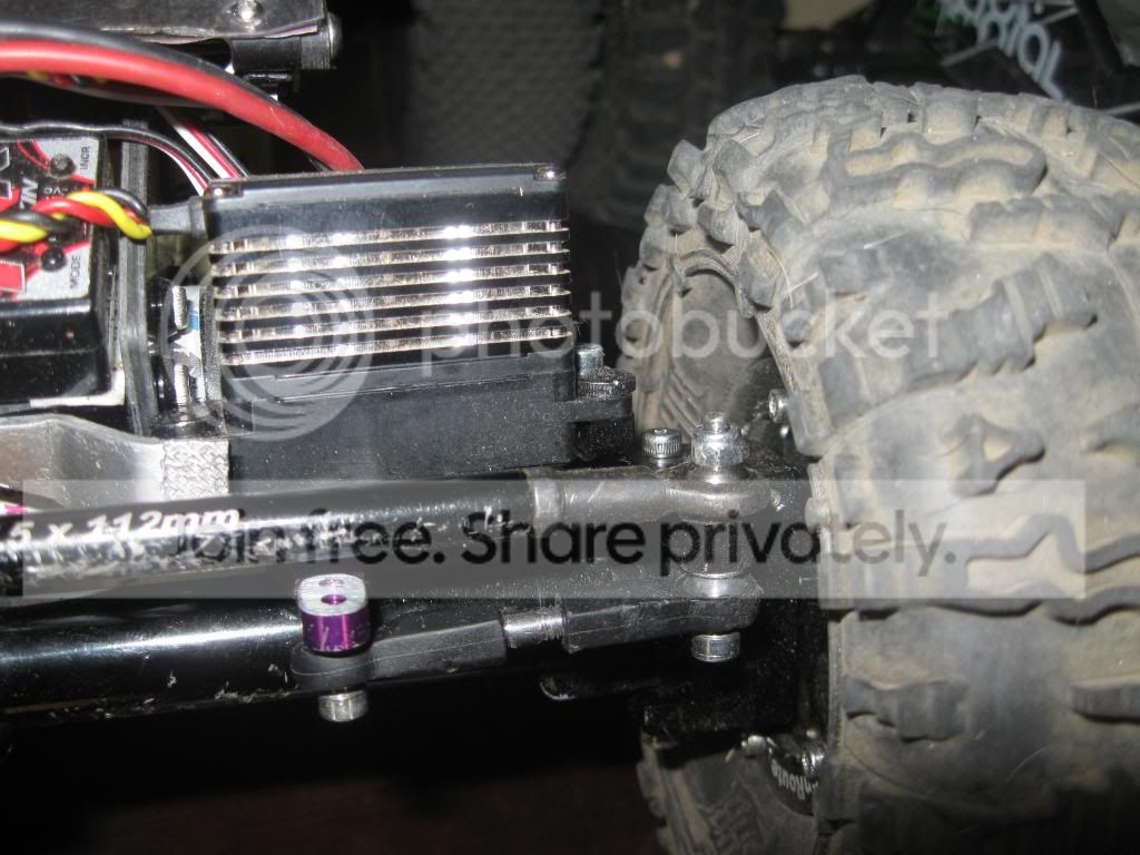

    J'ai clocké le pont avant (j'ai trouvé le courage de faire les supports :mrgreen: je sais pas pourquoi, j'étais prit d'une grosse flemme :hein3: et puis, c'est tellement beau quand c'est neuf )
    Maintenant, y a de la chasse :yesd3:
    J'ai essayé de garder la position du servo par rapport au pont, histoire que tout soit centré pour éliminer les contraintes superflues.
    J'ai refait une petite platine en alu 4 mm avec un déport à gauche et j'ai repris les supports d'origine
    J'ai été obligé de raboter légèrement le porte fusée, sur l'angle, pour que ça passe sous le servo
    Et la 2nde patte sur la fixation d'origine, pour que le servo ne se torde pas (j'ai déjà cassé des pattes, j'ai pas envie de remettre ça)
    Mais punaise, ça rentre au chausse pied. Je pourrais pas mettre un servo plus gros, même d'1 mm
    Reste plus qu'à anodiser tout ça en noir, histoire de rester dans le jus d'origine :yeah3: (en même temps, à la vitesse ou je le raye, l'alu risque d'être plus présent que le noir :mdr3: )

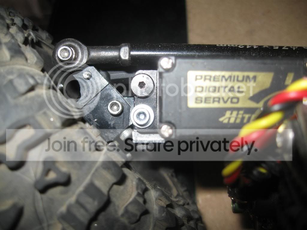

  10. TC94
    4 Novembre 2010
    2 802
    +1 avec Pat.
    Avec cette photo on voit bien que le servo ne peut que forcer. Il n'y a presque plus d'effet levier coté roue.
    Déjà en mettant une vis plus longue (La plus à gauche sur la photo) et en alignant (Fixant) le lien qui va du servo au levier coté roue sur la barre de direction tu vas gagner en force et ça chauffera moins.
    :smile3:
  11. pat13
    pat13 membre
    6 Mars 2012
    4 211
    641
    +1 avec tc.
    essais te mettre les 2 rotules avec la meme vis (et dans le meme trou) si tu peux

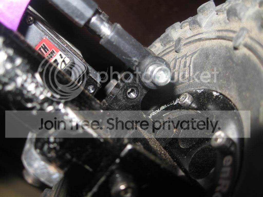

  12. tgenial
    tgenial Fabriquant
    27 Juin 2011
    684
    186
    Merci pour vos conseils, les gars :zunt3:
    Sitôt dit, sitôt fait:
    Une petite rallonge
    et déport sur le bras de direction (c'est cool, j'ai de la vissaille de toutes les longueurs)
    Recalibrage de la direction avec le servo à 120% à droite et à gauche pour rattraper la perte du déport
    Résultat immédiat :ang3:
    Je me brule plus quand je touche le servo, il reste presque tiède. Plus rien à voir.
    Encore merci, ça risque de m'économiser un servo :yesd3:
  13. TC94
    4 Novembre 2010
    2 802
    Cool. Tu vas voir ça ira mieux (Force et chauffe). :smile3:
    Plus le palonnier est court et plus il y a de force.
    Plus le levier est long coté roue et plus il y a de force.
    En contre partie il faut plus de course...
    (Et vice-versa).
    Sur mon Hitec j'ai programmé l' Overload Protection à 70 ou 80% (Je ne sais plus) et pour l'instant je n'ai pas vu de différence mais peut-être qu'elle ne s'est jamais enclenchée.

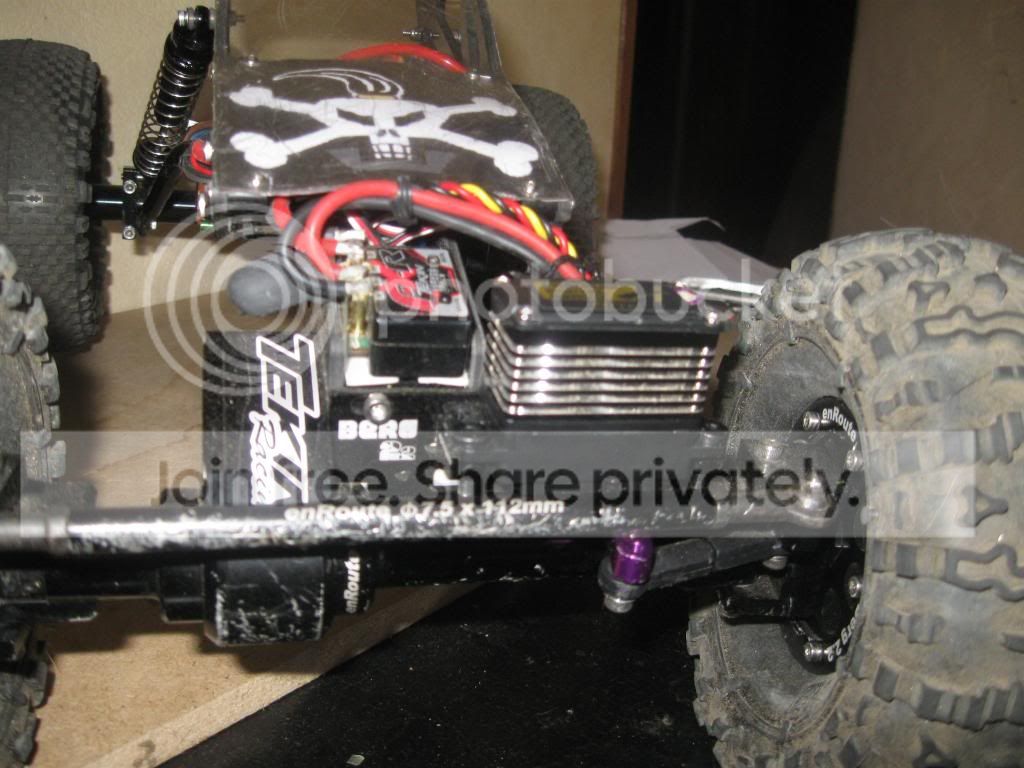

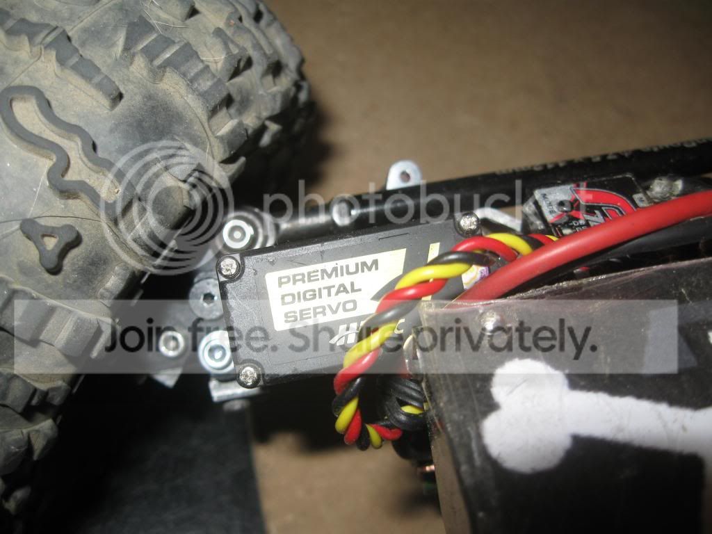

  14. cedric
    cedric membre
    26 Juillet 2011
    3 523
    260
    salut, pour moi aussi ça forcé trop avec ce petit bras de levier du coup, je suis allé reprendre la roue de droite et depuis c'est vraiment mieux
    Tu verras la différence avec ce pont cloqué et le braquage est vraiment mieux :yes3:
    Par contre tu as un ESC et ton servo qui sont en premiére position en cas de retournement :tadaa3:
  15. tgenial
    tgenial Fabriquant
    27 Juin 2011
    684
    186
    Salut :D

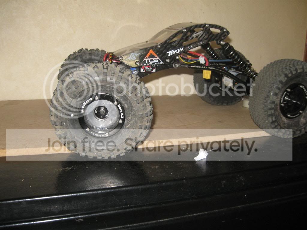

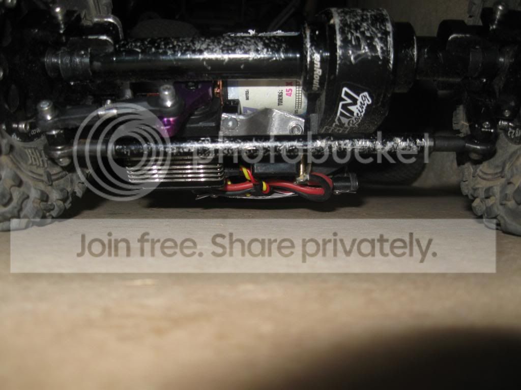

    J'avais vu ton montage, que j'avais gardé comme solution si je montais le servo comme toi, mais en fait, j'ai clocké le servo en même temps que le pont et l'axe du servo est pile poil aligné avec l'axe du porte fusée, ce qui fait que le bras du servo est parallèle au bras de direction, dans le même plan :yesd3:
    Si je fais comme ça, ça risque plutot de m'handicaper, vu qu'elle passerait au dessous.
    L'ESC est juste juste au dessous du plan chassis/ barre de direction, du coup, il ne touche jamais. Par contre, le servo dépasse un peu (mais beaucoup moins qu'avant quand il était droit) et je pense que je ferais une petite tole de protection alu, ce qui permettra en plus de refroidir un peu mieux le servo.
    Ca, c'est quand il est retourné
    Et ça, c'est le plan barre de direction/ châssis
    C'est limite, mais c'est bon :yes3:

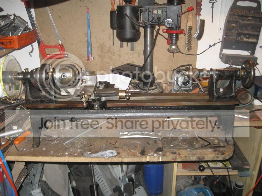

    Et je suis en train de me tarauder pour passer un coup de tour (que je viens d'acheter :ang3: ) dans les jantes pour alléger l’arrière.
    Voir carrément pour faire sauter la partie centrale, garder les beadlocks et mettre des cales entre pour avoir en plus des jantes réglables en largeur, mais j'ai du mal à taper dans des pièces neuves :confused3:

    T'as pris quoi comme tour?
  18. tgenial
    tgenial Fabriquant
    27 Juin 2011
    684
    186
    C'est un vieux tour à courroie que j'ai trouvé sur le bon coincoin, petit mais bien lourd :yesd3:
  19. MAGZ
    MAGZ membre
    30 Mai 2012
    3 195
    223
    Bah ca va tu peux tourner de belle piece avec ca!! :yes3:
  20. Francis_63
    Francis_63 membre
    11 Février 2010
    3 195
    41
    Faire des tubes de 4.0 te fait plus peur :rir3: :yes3:
