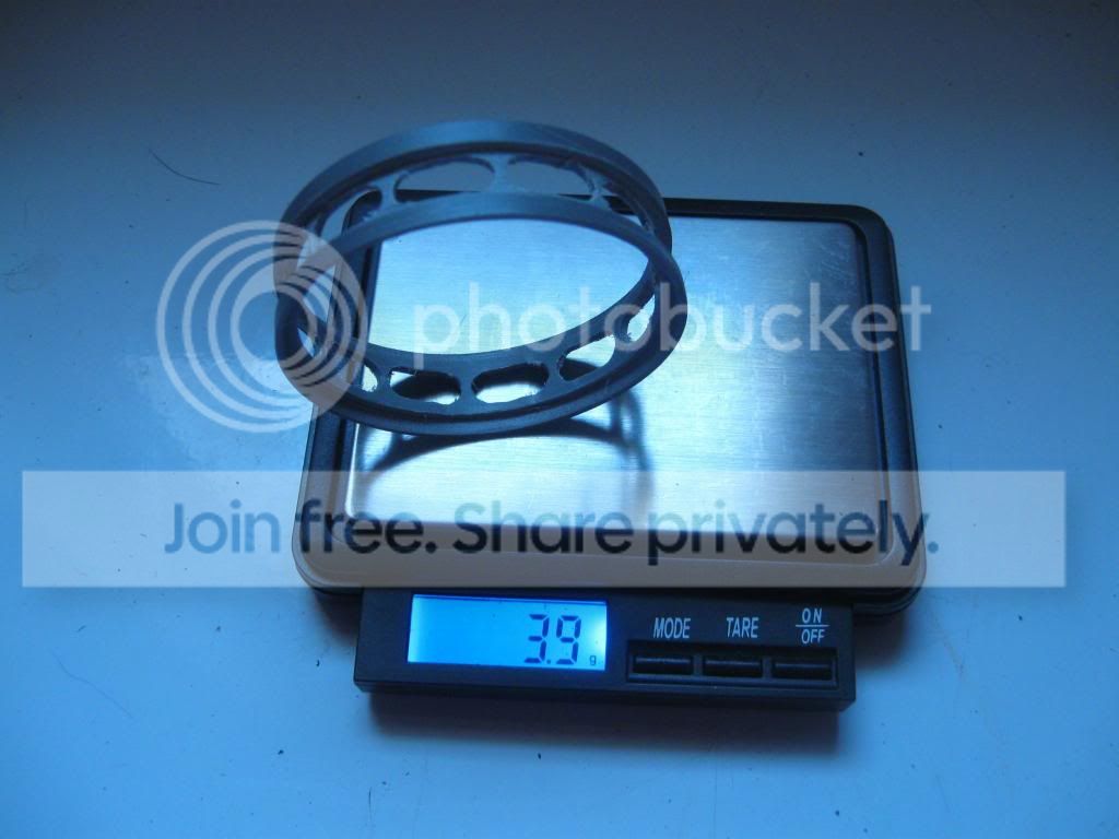

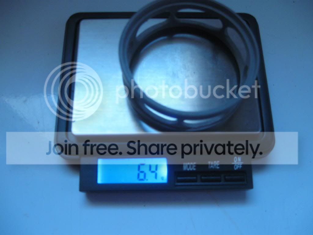

    Allez, revenons à nos crawlers

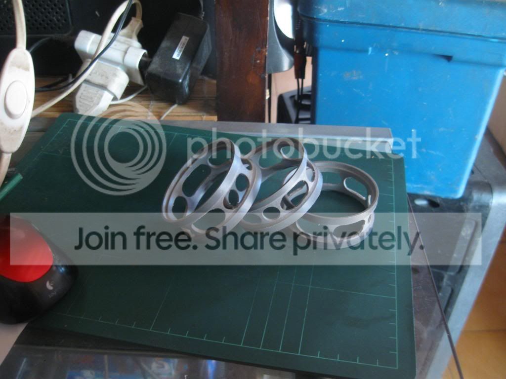

    Aujourd'hui, réalisation de rings P13 ( Spéciale dédicace à son inventeur :wink3: ) version ultra light pour remplacer les anneaux beadlock internes de mes roues.
    Les modèles en 25mm
    J'en ai fait un jeu en rab pour les pneus pluie :rain3: (je deviens prévoyant :blerp3: )
    Le modèle en 17mm pour l'avant:

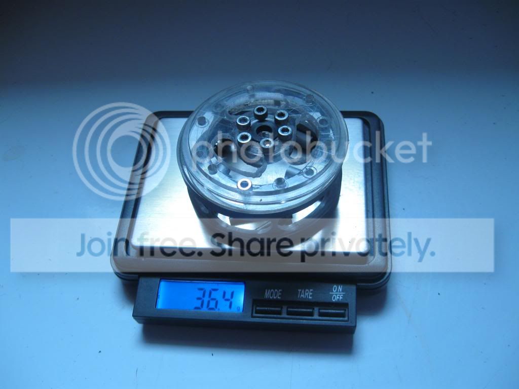

    Alors ça, c'est la jante complète, cad: flasque int+ ext, entretoises alu avec ses 6 vis, le ring en 25mm et le hub avec ses 6 vis (visserie acier qd mm)
    Au tour, ça se fait tout seul, un vrai régal ( non, en fait c'est degeu, un peu gras et ça en fout partout :burp3: )

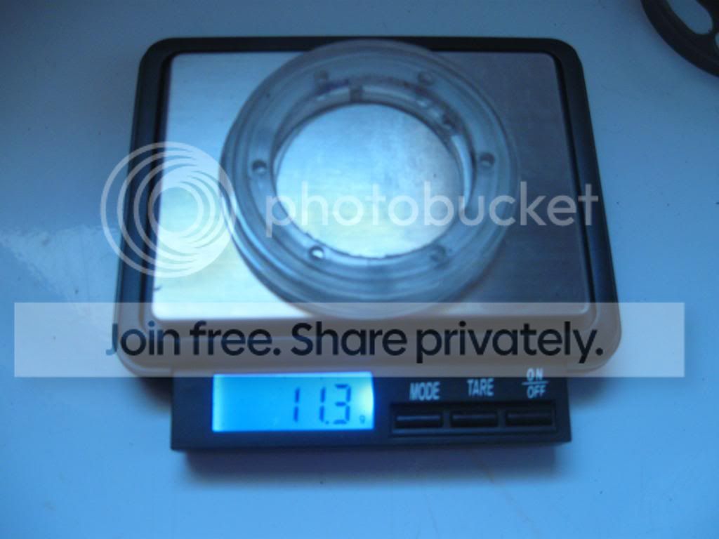

    Sinon, la barre a été franchie :yes3:
    En attente de réception, le bas chassis en carbone :ang3: :ang3: :ang3:
    et 15g de gagné :yes3:
    Je vais trimer pour être au niveau de la machine :jong3: :jong3: :jong3: :mdr3:

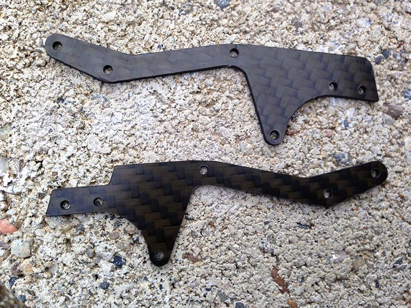

    J'avais pas précisé, mais c'est Wooki, qui maîtrise sa nouvelle machine, qui me l'a découpé :yes3: :yes3: :yes3:
    Si vous avez besoin, n'hésitez pas à lui demander :yes3:
    **********Envoyez un MP à Wooki**********

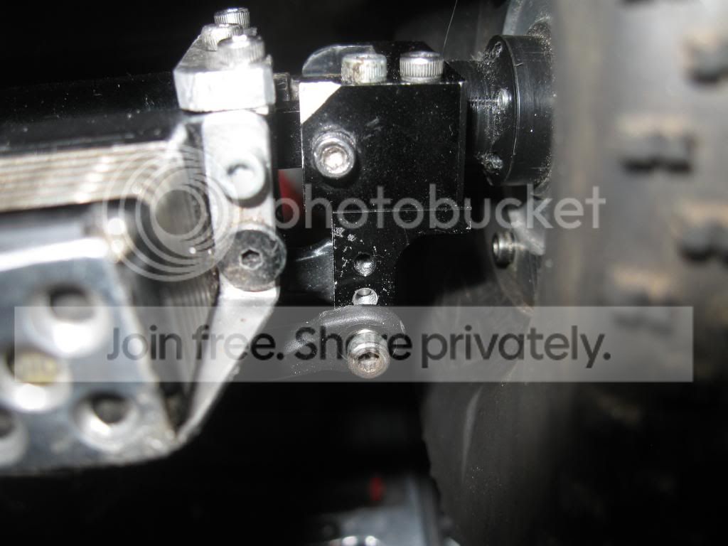

    Autre petite modif qui allait avec les jantes: la direction.
    J'étais limité par le bras qui touchait le servo à fond de braquage et le servo qui pivotait déjà à 180° pour aller de butée en butée.
    La solution:
    - déporter le bras de direction pour qu'il touche le servo plus tard.
    - augmenter la course du servo par le perçage d'un trou plus proche du point de pivot (2mm) mais pas trop pour qu'il ne chauffe pas
    et le braquage :ang3:

    Bien cool tout ça :yes3:
    En quoi tu as fait les entretoises ?
    Fais nous une tof qu'on voit bien la finition de la découpe carbone de Wooki.

    Pour les tofs du carbone, faut d'abord que je récupère les pièces :wink3: ou alors ctrl ++++++ :rir3:

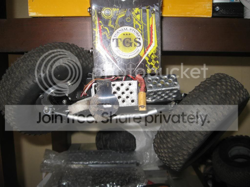

  15. wooki
    wooki membre
    6 Mars 2012
    427
    comme j'ai pas croisé Tgenial
    voici une photo de son bas de chassis

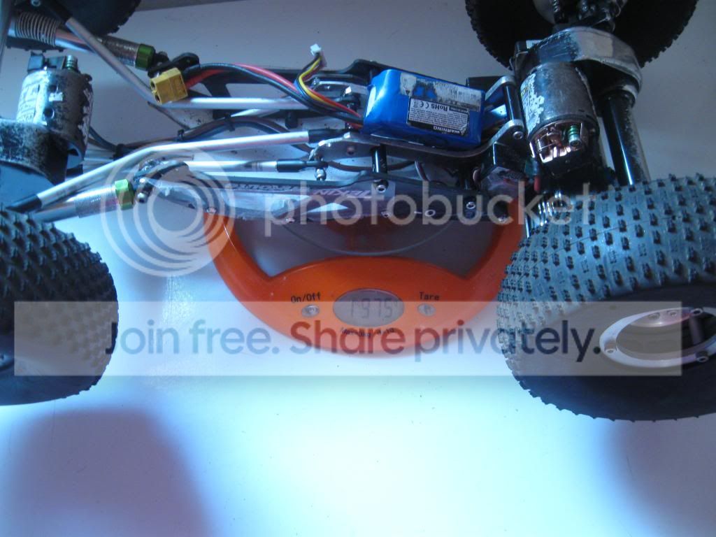

    Hop hop
    Nouveau chassis installé :yes3:
    Je fais pas encore la pesée, j'ai commandé le nécessaire pour réduire le cablage et depacker mes fxr :yes3: Y va y avoir du gramme en moins :yesd3:
