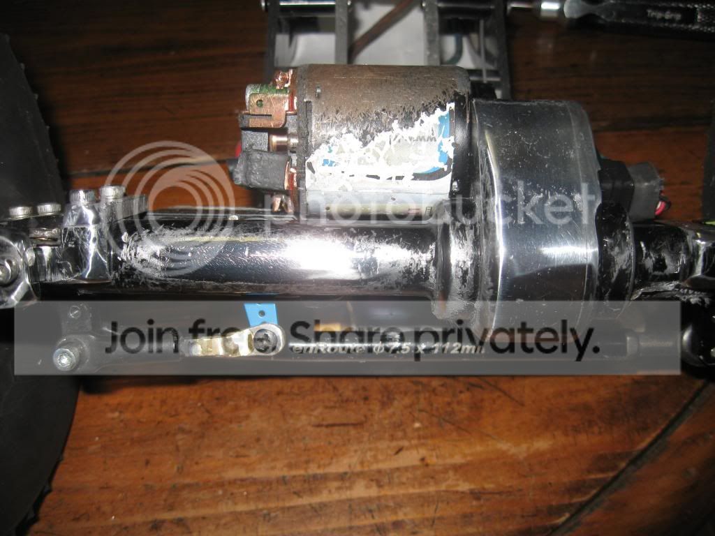

    Bon, ça faisait longtemps que j'avais pas pu toucher mon berg.
    Juste quelques modifs mais ça devrait le faire.

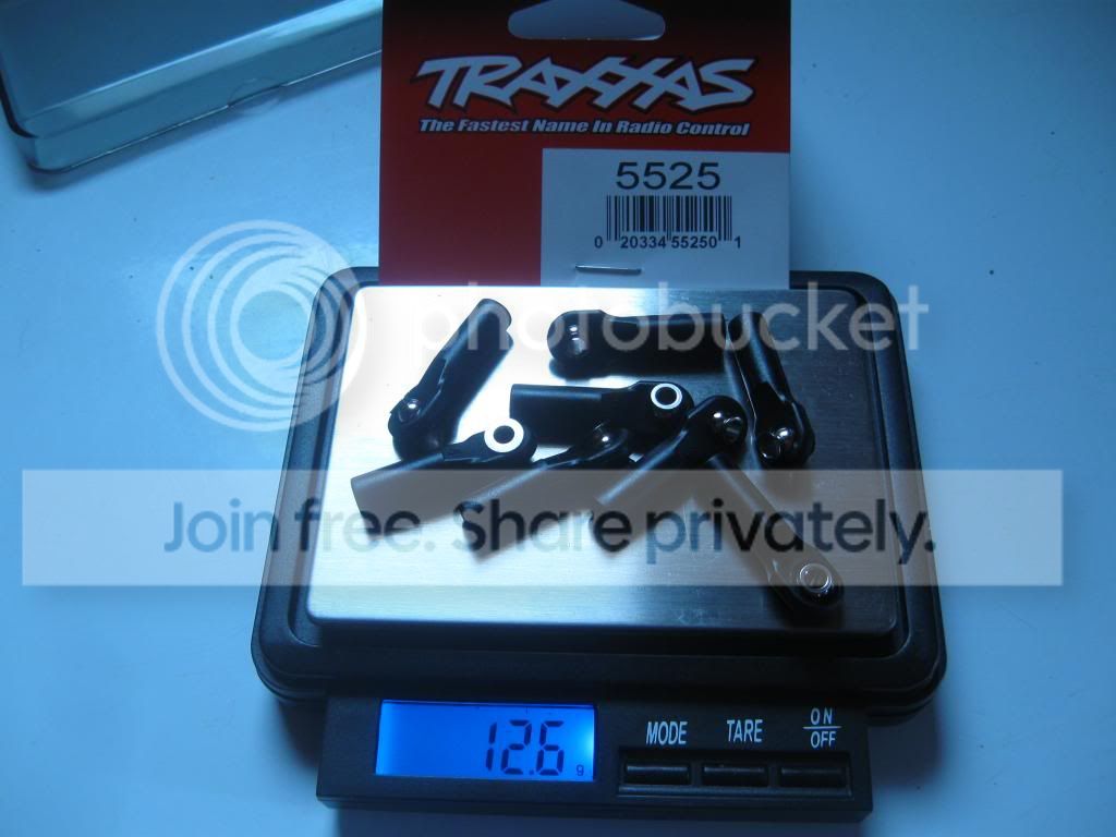

    La première :ang3:

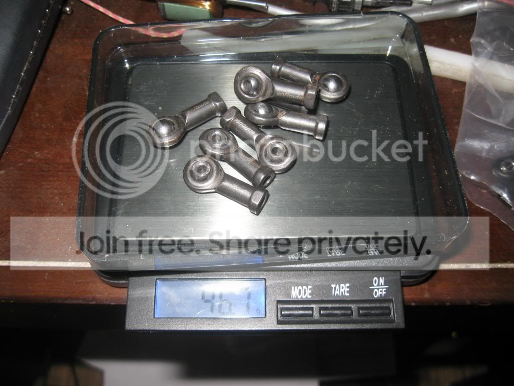

    j'ai enfin echangé mes rotules en acier pour des traxxas :blerp3:
    le gain de poids est conséquent :inkoi3:

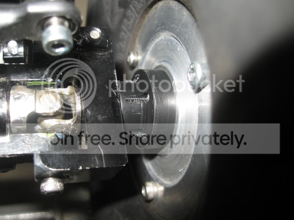

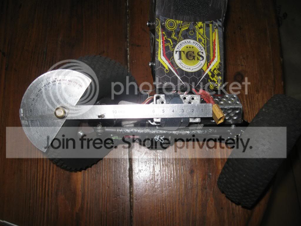

    C'est pas noël, mais il a eut droit à des nouveaux hubs pour l'avant avec +8mm (14mm au total) , ce qui fait 290mm de largeur de voie pour l'avant et j'ai retourné les jantes a l'arrière pour avoir 275 mm de largeur de voie.
    J'aurais un peu plus de stabilité en devers et je pourrais aller chercher des arêtes plus loin, vu que la diagonale augmente.

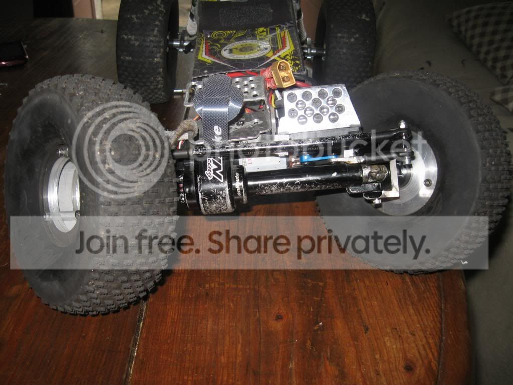

    J'ai aussi fait le premier cardan (j'ai commencé le 2nd, mais c'est du boulot :brico3: :brico3: :brico3: :brico3: :brico3: :mdr3: ça sera de toute façon prêt pour la BIG :yesd3: ), ça marche impeccablement bien :yesd3:

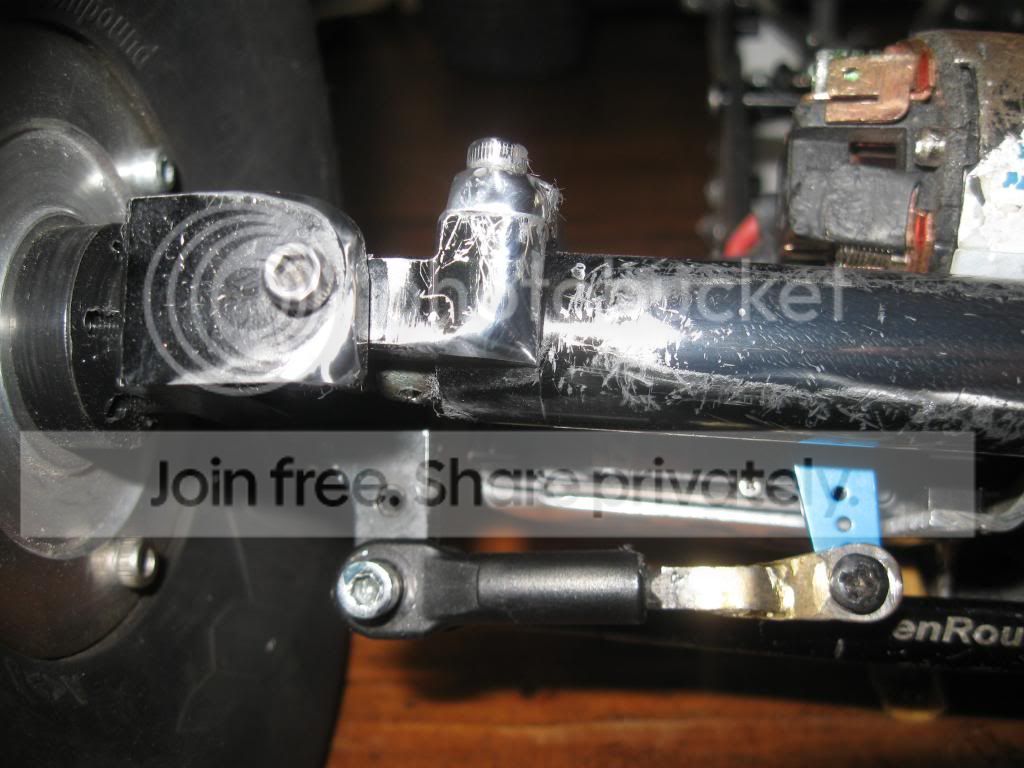

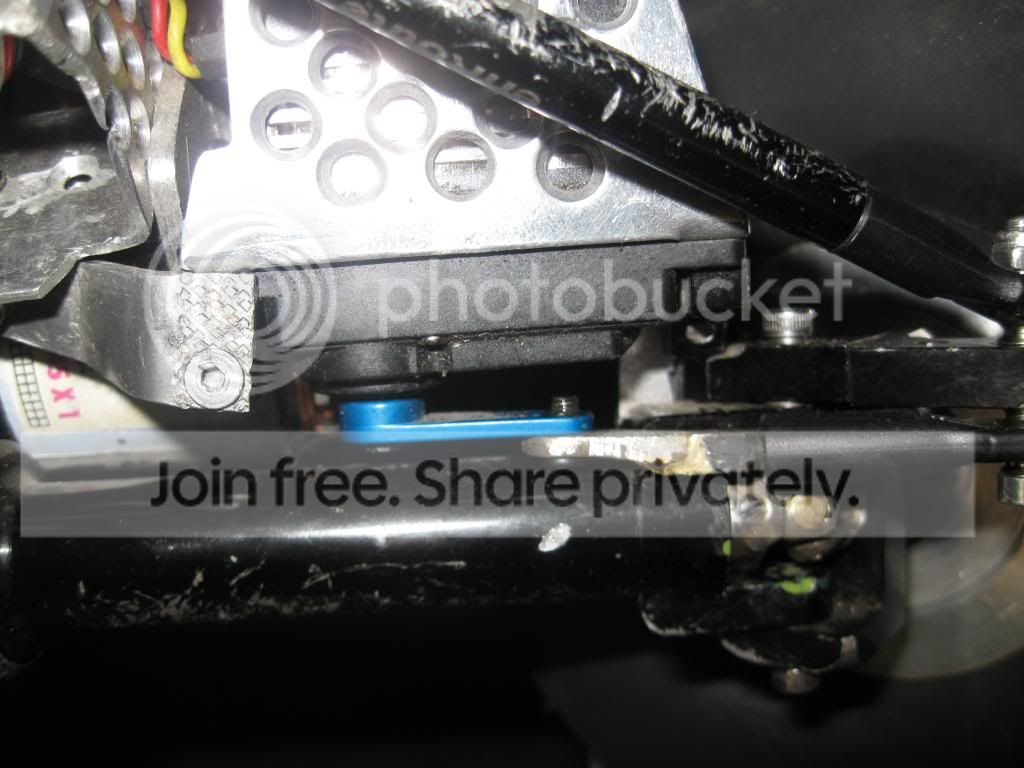

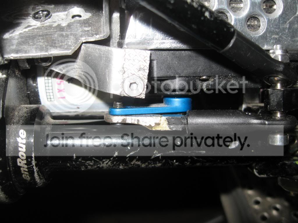

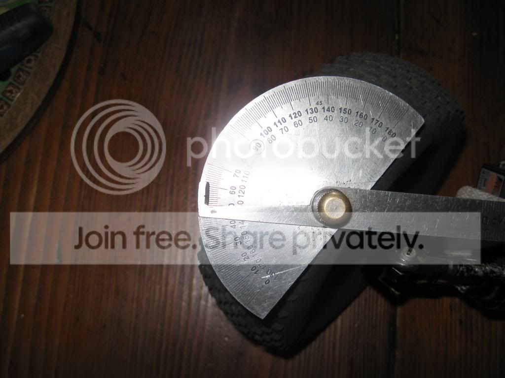

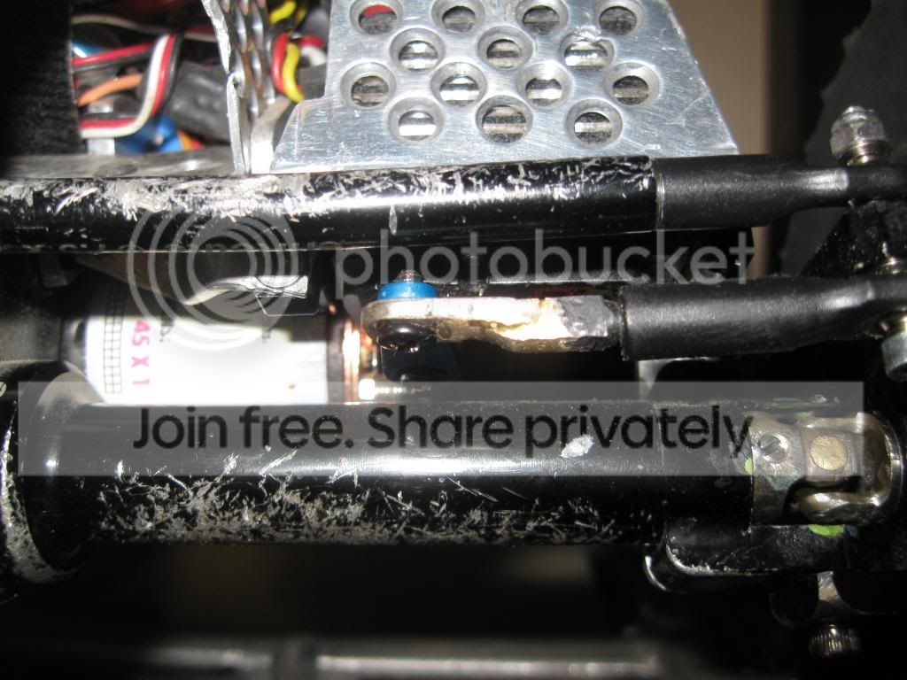

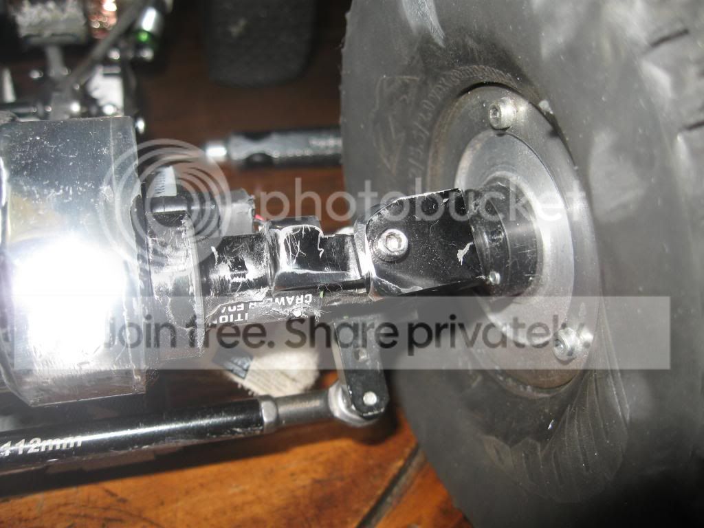

    J'ai aussi modifié la direction pour pouvoir braquer à fond avec les nouveaux cardans:
    c'est tout simple et m'évite de modifier la position du servo, ce qui aurait été nettement plus galère
    Il y a une petite bague en laiton entre la vis et la platine :idea:
    Manque plus qu'a finir ce *** de cardan et aller rouler, rouler, rouler :yesd3:

    Ca yest, c'est fait :yesd3:
    Les deux cardans sont finis et montés :yes3: :yes3: :yes3:
    J'ai bidouillé quelques outils pour usiner au mieux et le plus propre possible :brico3:
    ---------tgenialquish - research & development ------------
    :rir3:
    J'ai enfin résolu ce que je considère comme le plus gros problème du tracer V3 :ang3:
    reste plus qu'a apprendre à me servir de mes doigts, pour piloter :jong3: :jong3: :jong3:

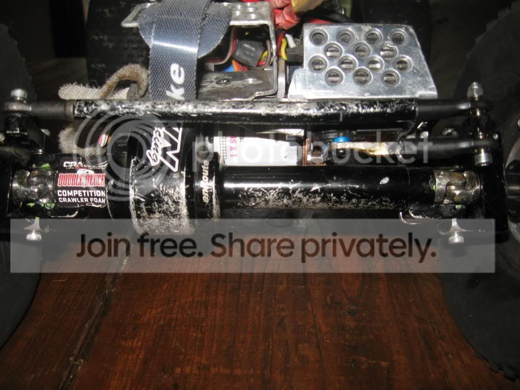

    Et il va encore mieux marcher, car je me suis rendu compte que les trous de fixation de pont dans le chassis avait prit du jeu et le pont s'était trop couché.
    Un petite bague dans les trous et revoilà le pont en position normale. Ca devrait encore faciliter le braquage et la boite va arrêter de frotter outre mesure. :yes3:
    Avec un petit polissage du dessous :brico3: , ça ira encore mieux :tadaa3:

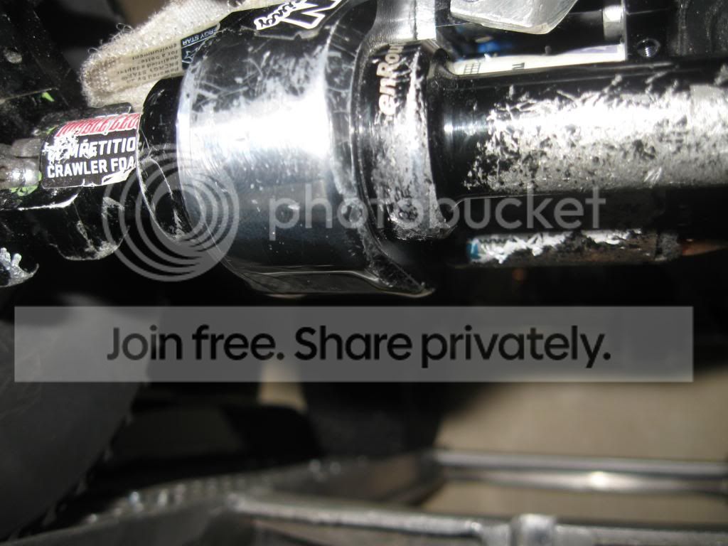

    Aujourd'hui, j'attaque les finitions :brico3:
    Petit meulage (et fraisage des angles vifs) et polissage des parties rayées qui sont donc celles qui frottent et qui gênent.
    Et voilà, c'est tout doux tout rond :mdr3:

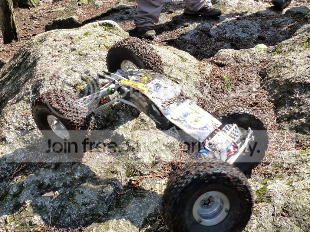

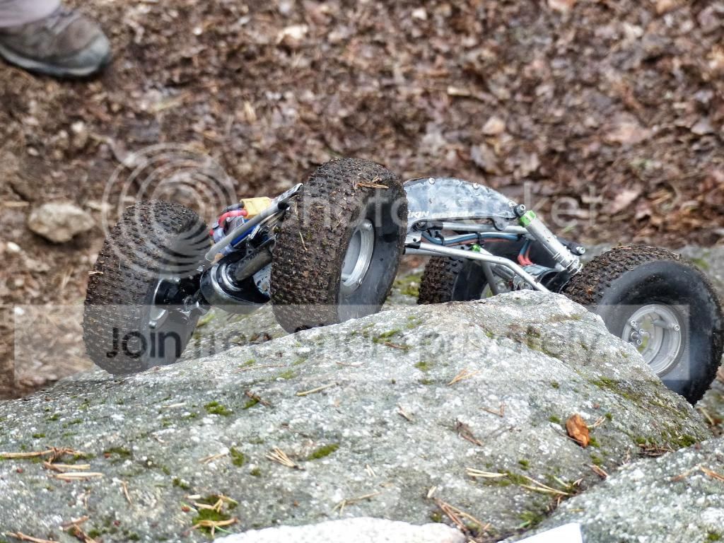

    Bon, ben la BIG, c'est fini, alors c'est l'heure d'un petit bilan:
    _____________!!!Excellent!!!_____________________
    Il se faufile partout :inkoi3: et rien, absolument rien n'a cassé :yesd3: .
    Les jantes sont parfaitement intactes sans aucun déjantage donc définitivement validées :yes3:
    Ca me motive d'autant plus que les voodoos et la boue ne font pas bon ménage du tout.
    Je vais donc m'en refaire un jeu pour avoir les HB et les boss claws à dispo, (ça me servira au minimum à la BIG 2015 :mdr3: ) car ils sont beaucoup plus efficaces dans la terre et le mouillé (petite pensée pour Albatros333 :wink3: ).
    Les cardans, que du bonheur. Super braquage, pas de casse, pas de jeu :yes3:
    Encore quelques modifs telle que le remplacement du chassis inférieur en alu par un en carbone, les liens en titane pour gagner un peu de poids, passage en 35T au lieu des 45T car il manque un peu de pêche.
    Pour l'instant, impossible d'envisager un quelconque saut qui des fois s'avère pratique :yesd3:
    Je crois que ce sera tout pour lui.
    Restera à me faire la main, encore et encore car je crois bien que maintenant, c'est là qu'il y a le plus de boulot :mdr3: :mdr3: :mdr3:
