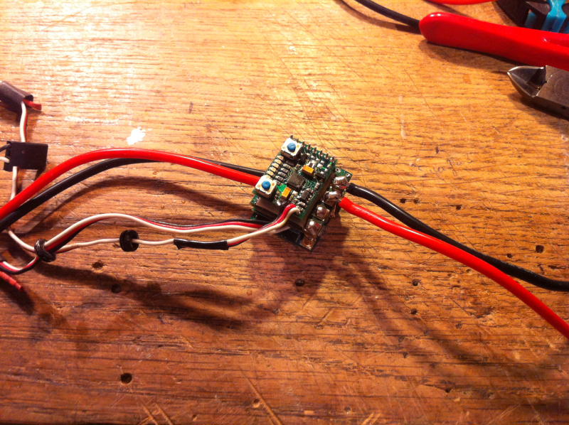

    Salut T, si d'enlever les boitiers des tékin te rebute, tu peu toujour faire comme ca.
    Pour les condos, j'ai remplacer les deux 500 micro par un seul de 1000 micro farad 16v.

    joli ton montage jc :yeah3:

    J'avais jamais vu que tu avais enlevé les pattes :inkoi3:
    J'avais la réponse sous mes yeux depuis le début :rir3:
    Quitte à y être, j'enleverais tout. C'était les grosses pattes qui m'ennuyaient et qui rendaient le reste inutile et je dois bien avoir un condo dans tout mon fourbi de récup' pour remplacer les originaux :yeah3:

    Merci :oops: C'était mon métier autrefois...
    Pour T, avec une station de montage, une panne de 9 courte et large et ca vas tout seul...
    L'avantage d'enlever les tubes , c'est de pouvoir souder les fils à la place, ca fait plus propre et le montage est plus résistant à l’arrachage...
