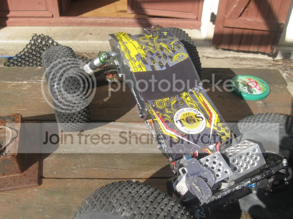

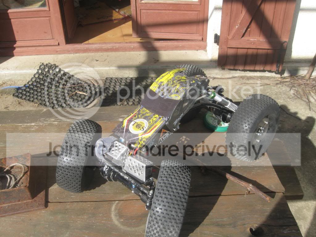

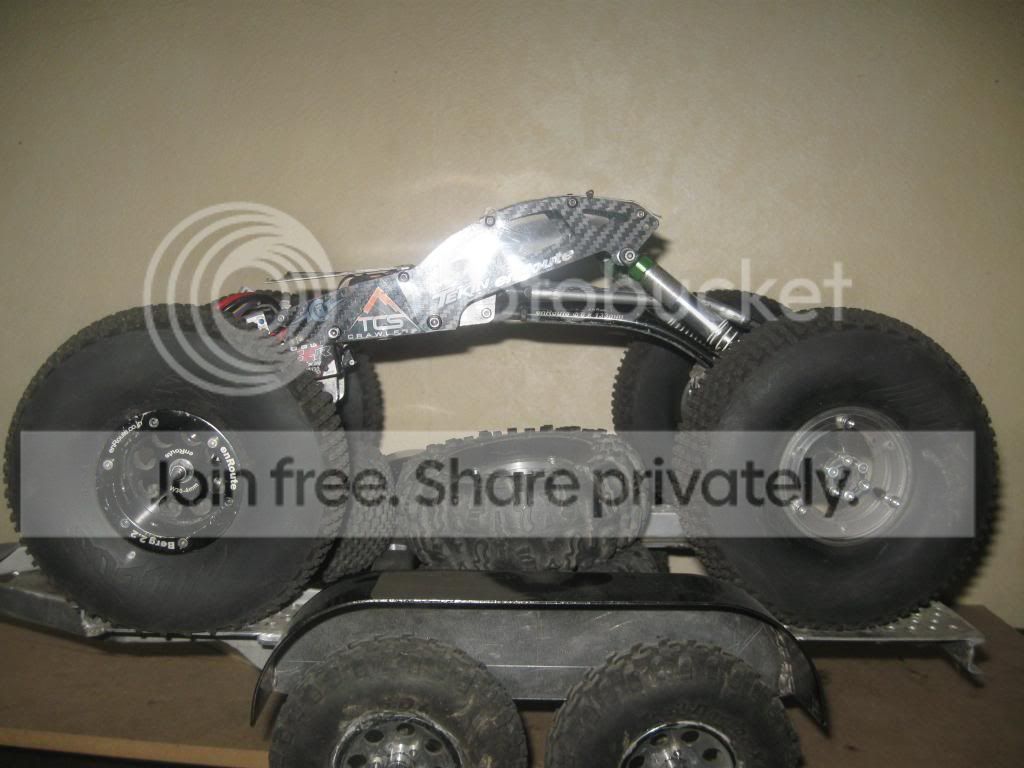

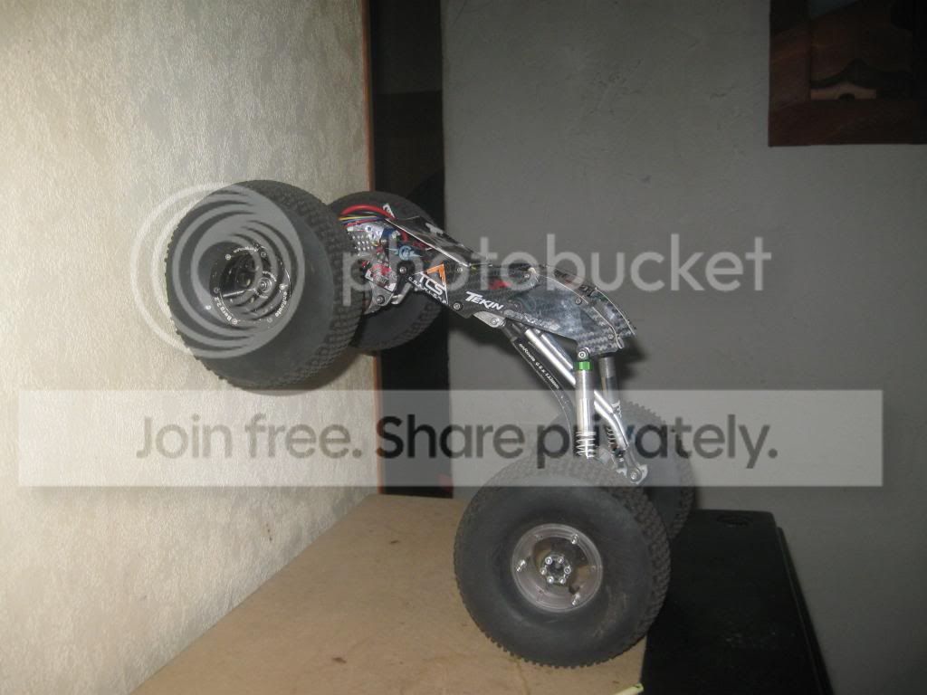

    Quelques modifs, après la rencontre à Lourdes ICI

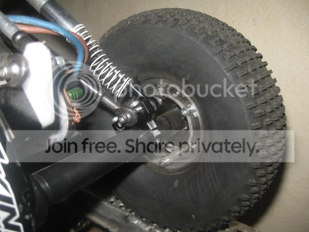

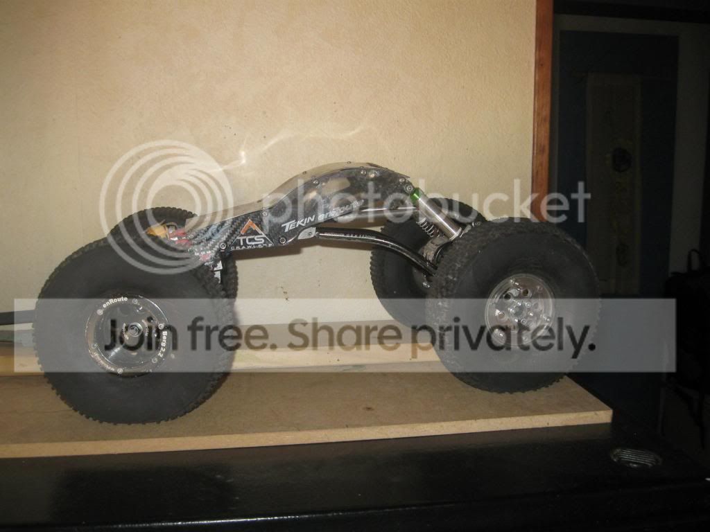

    J'avais les liens inferieurs qui étaient en avant du pont, avec les amortisseurs au dessus à la verticale et j'étais à 325mm d'empattement :grrr3:
    En baissant encore les liens, j'arrivais à la bonne mesure, mais dans les montées, je me suis aperçu qu'il faisait " le gros dos" car les amortos étaient trop verticaux et en avant et je perdais l'adhérence :grrr3: :grrr3: :grrr3:
    Du coup, j'ai passé les liens sur l'arrière des tubes et j'ai placé les amortos plus couchés, sur l'extérieur de la bride de pont et plus haut. Comme ça, même détendus à fond, le châssis ne fait plus "le gros dos" :yesd3:
    Ca c'était avant:
    et maintenant:

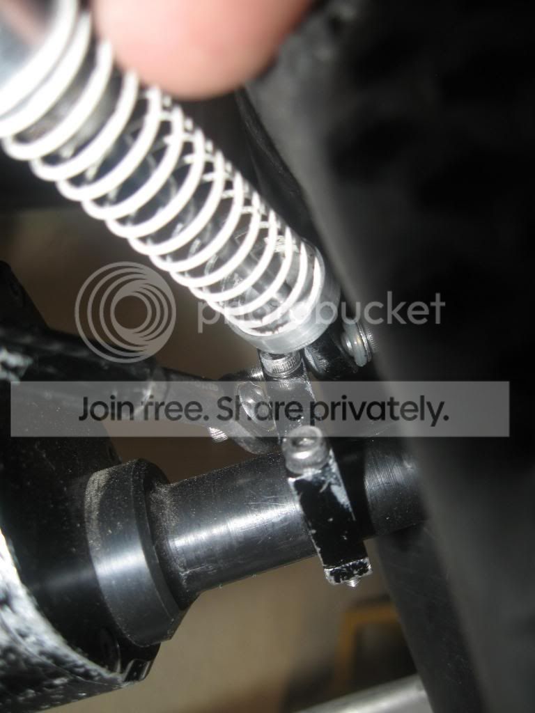

    Par contre, j'ai été obligé de remettre les amortos dans le bon sens, car la tête touchait la bride :disap3:
    Là, il est à fond en détente
    Et j'ai changé les panels pour des transparents fixés aux flans, c'est plus gênant du tout :blerp3:
    [​IMG][​IMG]

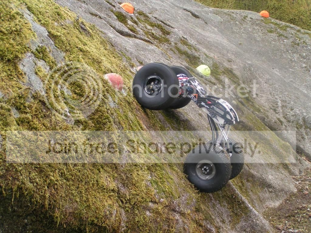

    En attendant, faut que je me fasse la main et aujourd'hui, avec ce beau soleil, j'ai pas pu m'en empêcher :yesd3:
    Je me suis vengé d'un caillou qui voulait pas me laisser passer :yesd3:
    Pour les tableteux: http://www.youtube.com/watch?v=8Iw2ASnL ... rLOATmCkqw
    La suite dans l'épisode 2 :blerp3:

    moi j'aurai attaqué plus à droite avec les 2 roues et hop on grimpe :tadaa3:
    pas mal ton test du tabouret :yeah3: je l'avais pas vu

    Plus à droite, c'est un trou et avec les roues arrières qui tombent je suis trop court pour arriver à l’arête.
    C'est le même caillou, à 7'35":

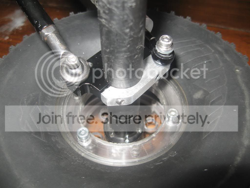

    Hier, j'ai paumé une coupelle de ressort donc petit passage à l'atelier (j'ai ouvert la porte :mdr3: ) et voilà le résultat
    Du coup, le ressort se visse dans la coupelle et elle ne peut plus se sauver :yesd3:

    Reste plus qu'à trouver un bout d'inox de 2.5 mm pour remplacer le pin du cardan, vu que la bague a finit par se décoller et il s'est sauvé. Perdu 2 fois, retrouvé 1 fois :cryi3:
    Berg, si tu m'entends, ton système, c'est pas super( pour pas dire autre chose :grrr3: ) :hein3:

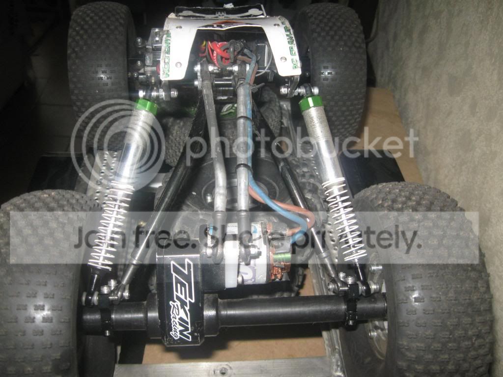

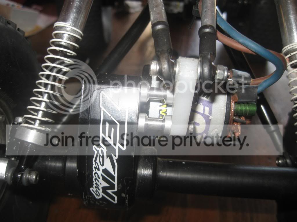

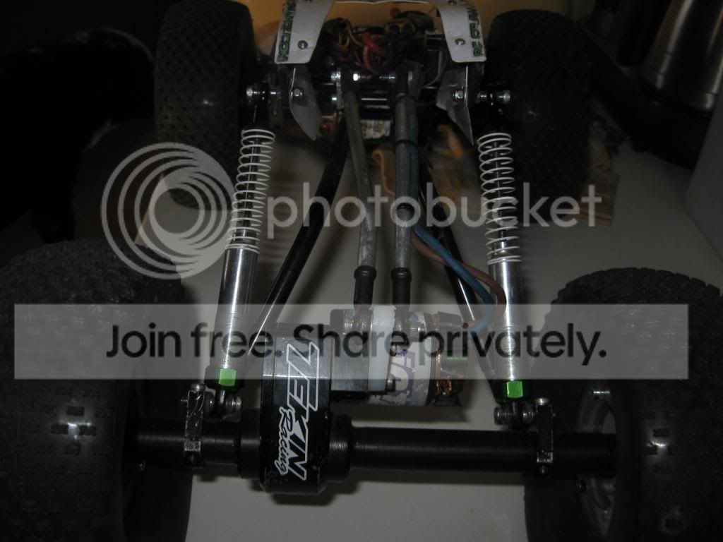

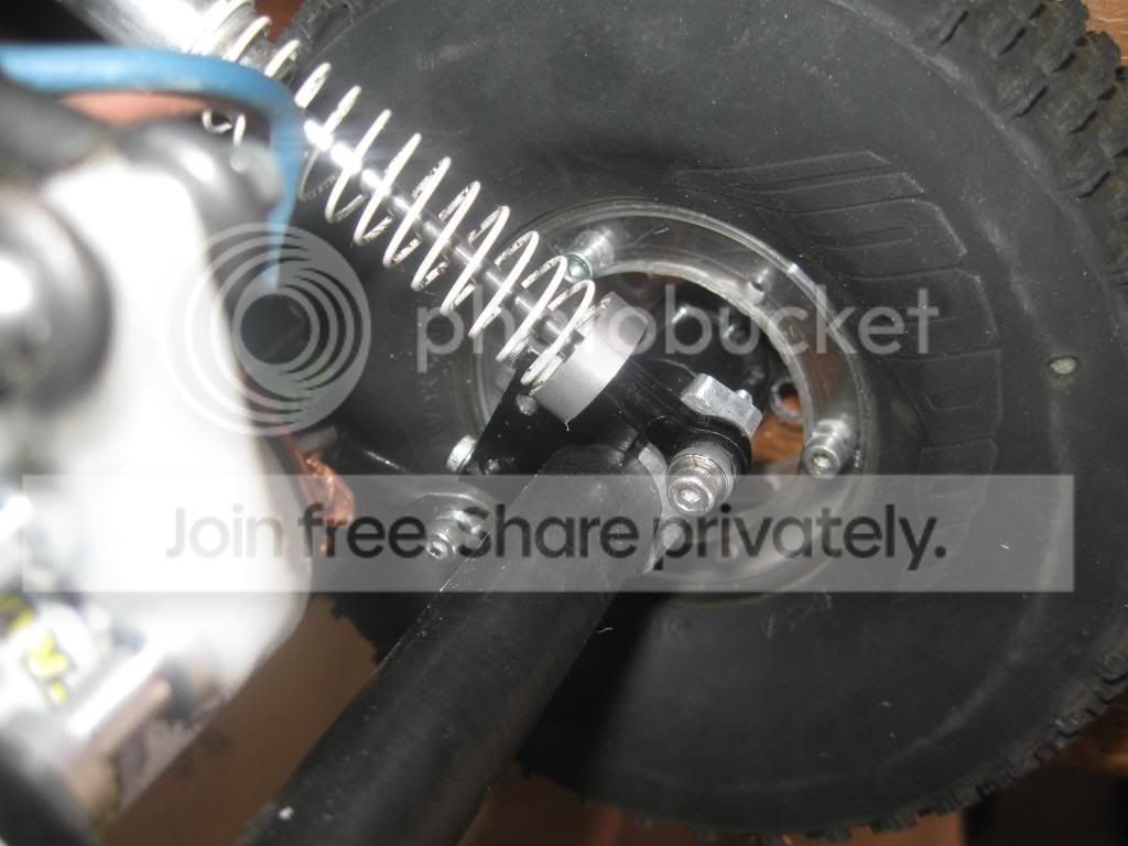

    Encore quelques changements
    Après avoir testé la nouvelle position des liens, je tente une nouvelle approche.
    Pour l'instant, au ressenti, je préfère les liens en avant du pont, mais je voulais garder les amortos un peu couchés.

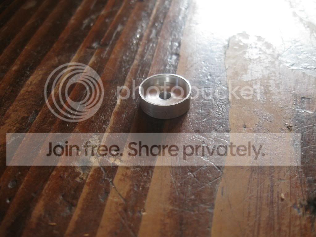

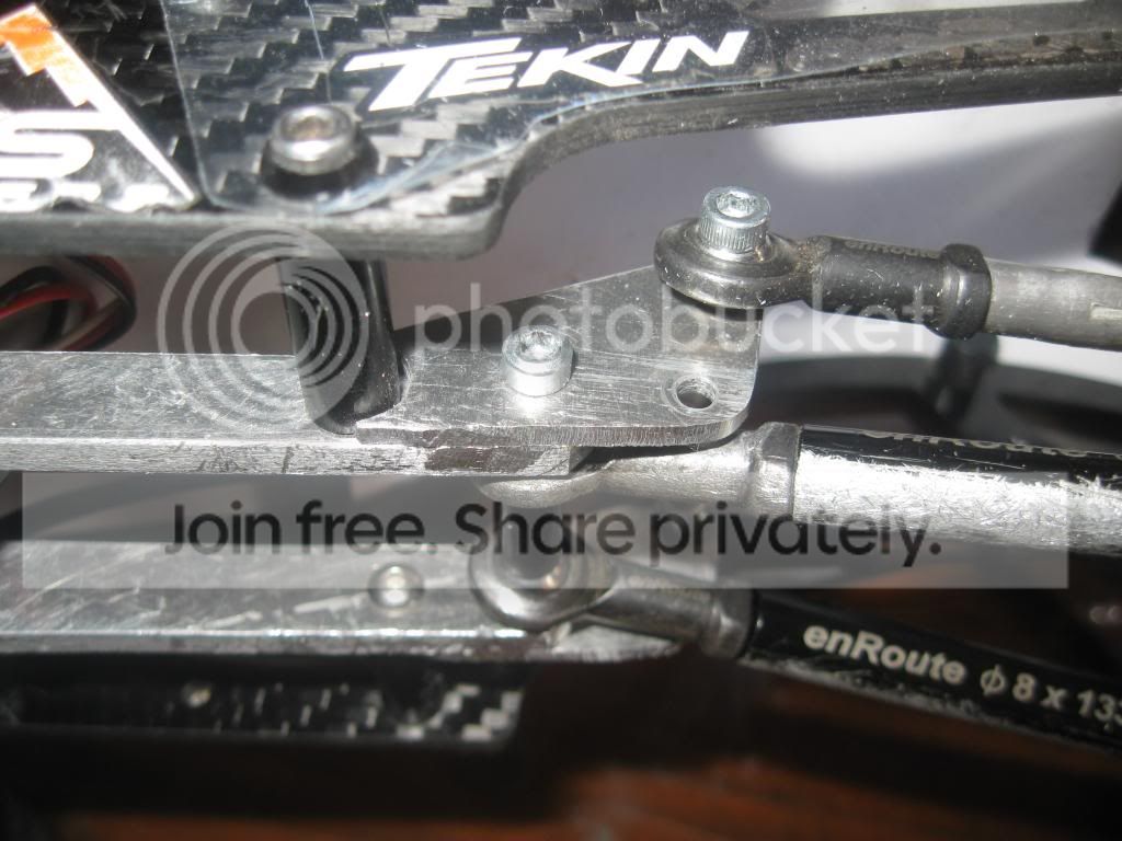

    Donc, petits bouts d'alu, un tours dans l'étau et hop :brico3: , une nouvelle demi bride de pont avec support d'amorto
    et remonté les têtes sur l'arrière du châssis, pour qu'ils ne touchent pas et travaillent sur toute leur course :yeah3:

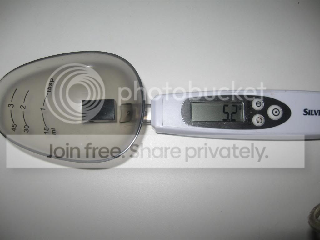

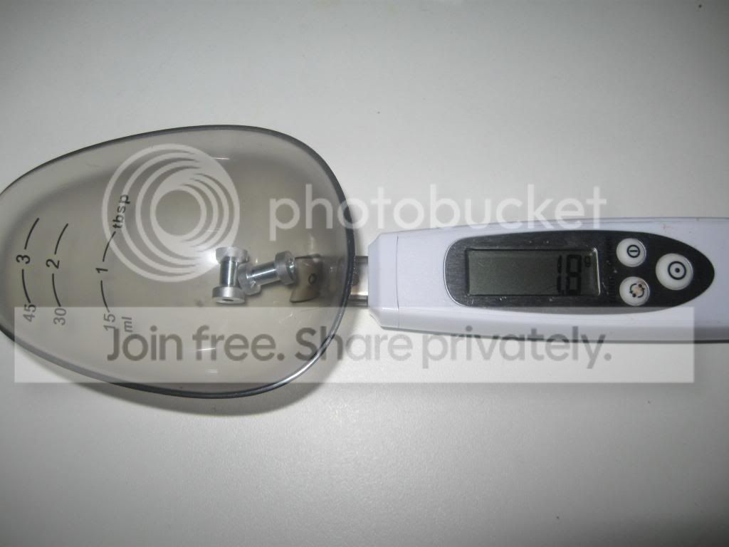

    J'ai aussi avancer les liens sur le châssis de 12 mm, histoire de pas avoir à refaire des liens, tant que j'ai pas le titane :roll3: , et rogné ce qui dépassait
    et histoire de gratter quelques grammes pour se rapprocher du 60/40 parfait, 2 entretoises viennent remplacer le support de liens d'origine

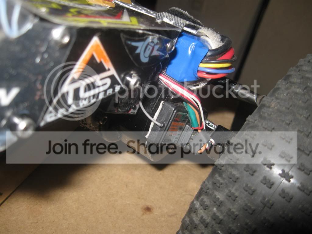

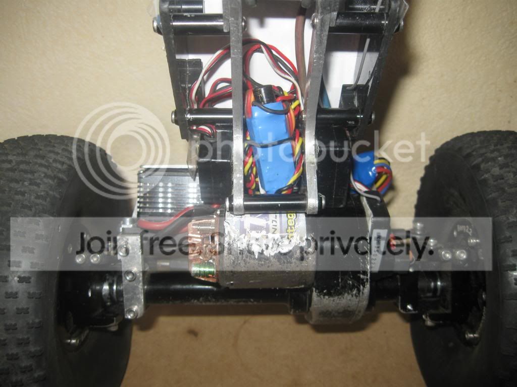

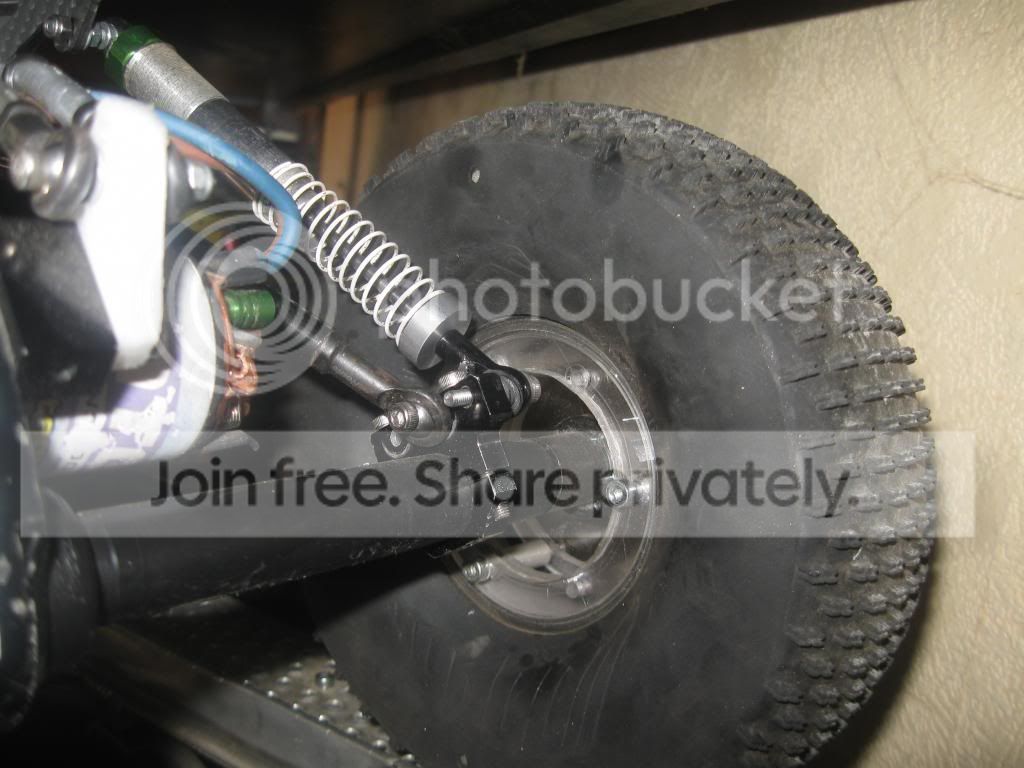

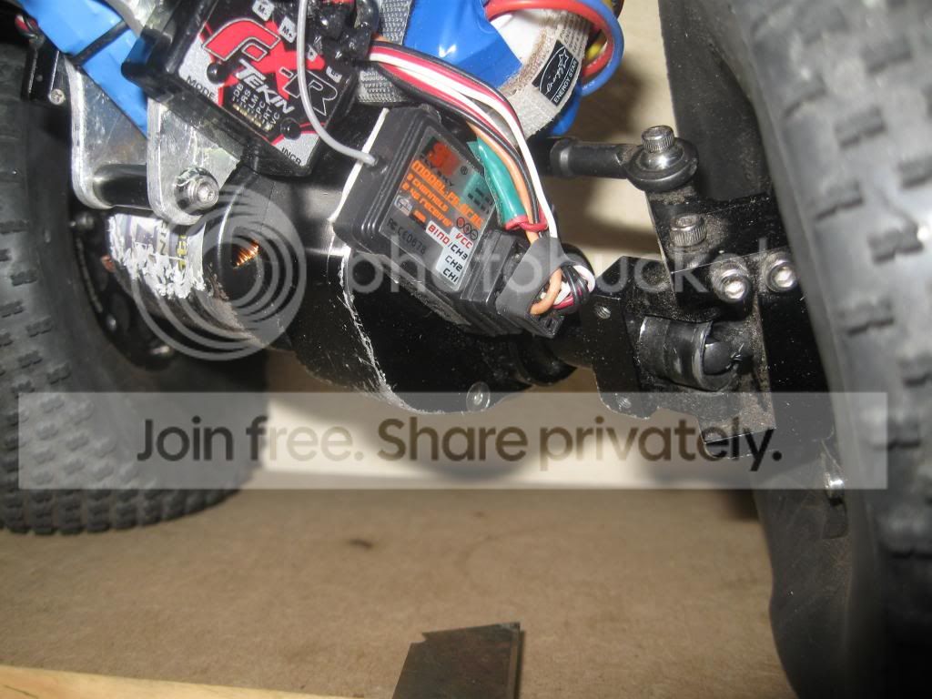

    J'ai aussi éclairci l'electro en raccourcissant les câbles d'alim:= 10g de gagné :yesd3: et déplacé le récepteur sur le pont(c'est toujours ça de pris pour le cg :jecpa3: )
  16. pat13
    pat13 membre
    6 Mars 2012
    4 211
    641
    pas mal :yeah3:
    tu es sur que l'electro ne risque rien ? le recepteur ..... :bobo3:

    3 421
    574
    C'est bien tout cela , mais c'est un peu osé pour le recepteur ...... à mon avis c'est un risque de plus pour avoir une couille. :jecpa3: ...mais bon si tu casse à la PACA je remonte d'une place :blerp3: :blerp3: :blerp3: ........je serai plus dernier .

    186
    Pour le récepteur, il faut juste que la gaine thermique qui tient les fils ne lache pas, sinon, tout part dans le pneu et là :disap3: :bobo3: :sady3: :cryi3:
    après, ça doit passer, j'ai fait gaffe :sarcas3: , c'est un endroit où il n'y a plus de rayure sur le pont
    :idea: Et j'ai mis une petite couche de plastidip sur les connecteurs du fxr, histoire d'éviter les court jus intempestifs :idea:
