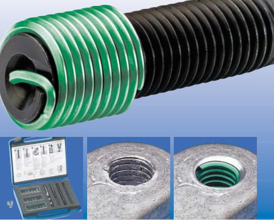

    Moi j'ai bien une solution qui permet de garder le même diamètre de vis tout en ayant un filetage plus solide que celui d'origine. Mais il faut avoir l'outillage... :humhum:

    hanjin-san c'est quoi ta solution ? tu as dis que tu avais une solution ou il faut du matos .....faut partager !! ont veux tous savoir ! y a ...moi ,moi ....moi et moi !

    Ma solution, c'est ça:
    Mais bon, il faut le taraud spécifique et l'outil de montage... :humhum:

    ça a l'aire bien !!!! super
