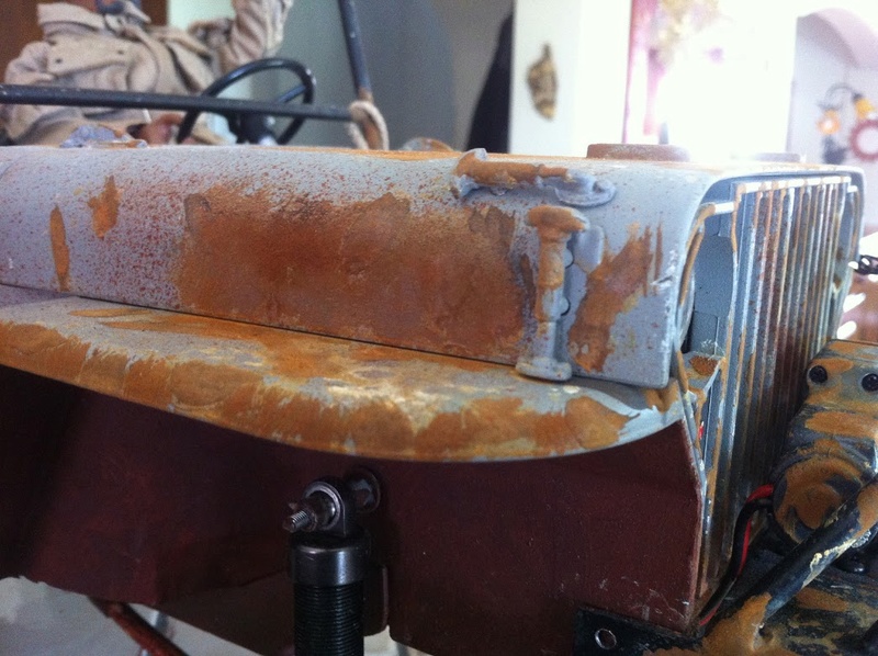

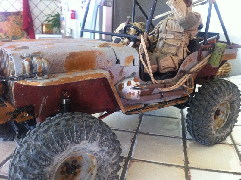

    aerographe pour patine et rouille , sable fin mélangé à la peinture appliqué au pinceau et perçage de la carro pour la rouille perforante
    [​IMG][/url][/IMG] [​IMG]
    Binos apprécie ceci.
