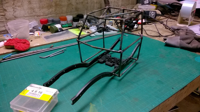

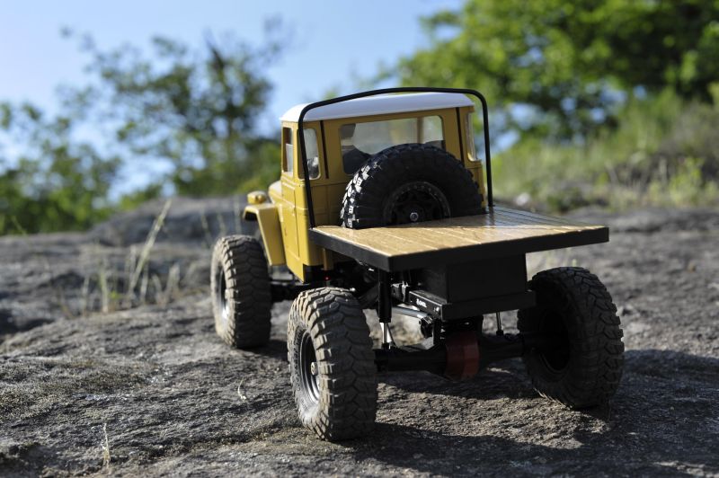

    Alors, ma première création : le plateau de mon BJ :
    qui donne ça une fois peint et habillé :

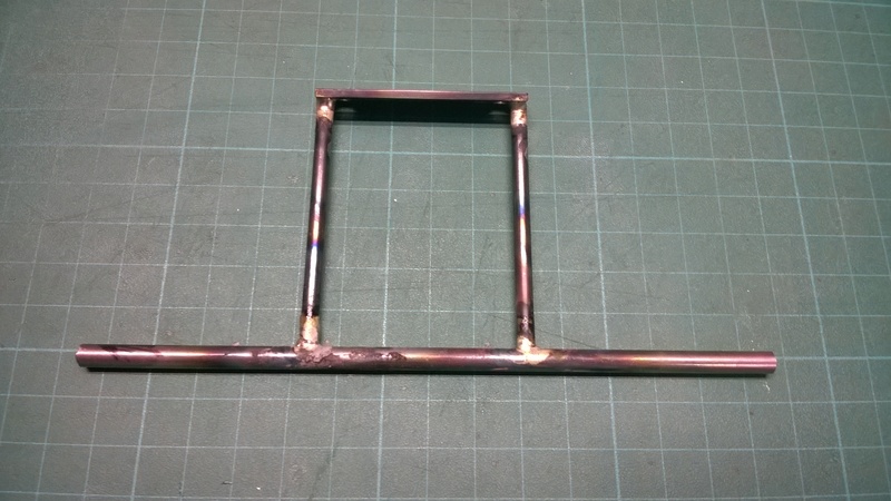

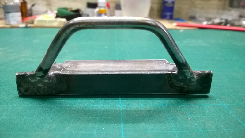

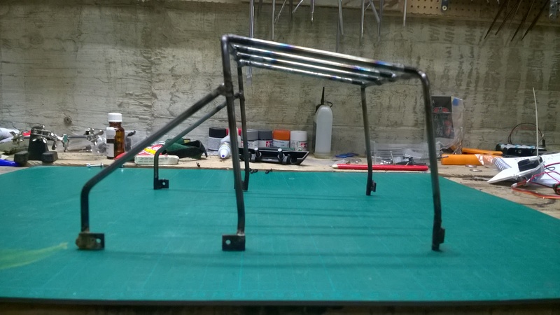

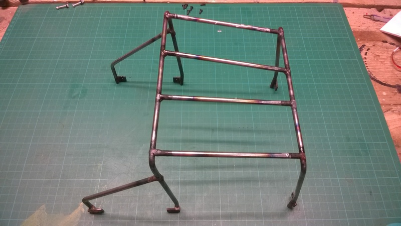

    Ensuite, une Jeep pour un pote. Pare choc, sliders et arceau :

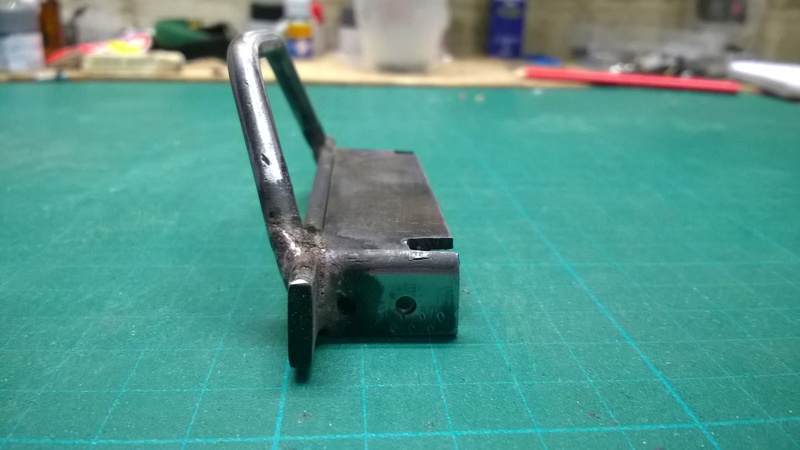

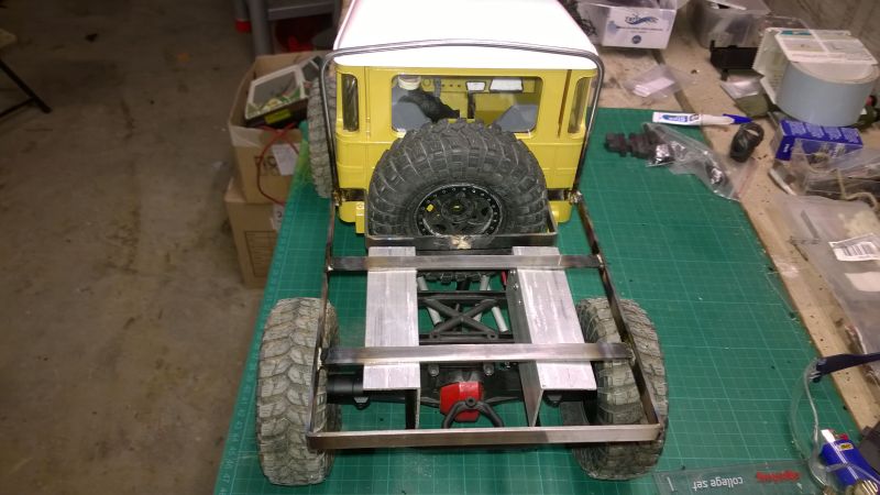

    Et un proto en cours de fabrication :
    Tout ça avec une seule bouteille d'oxygène de mon kit Casto.

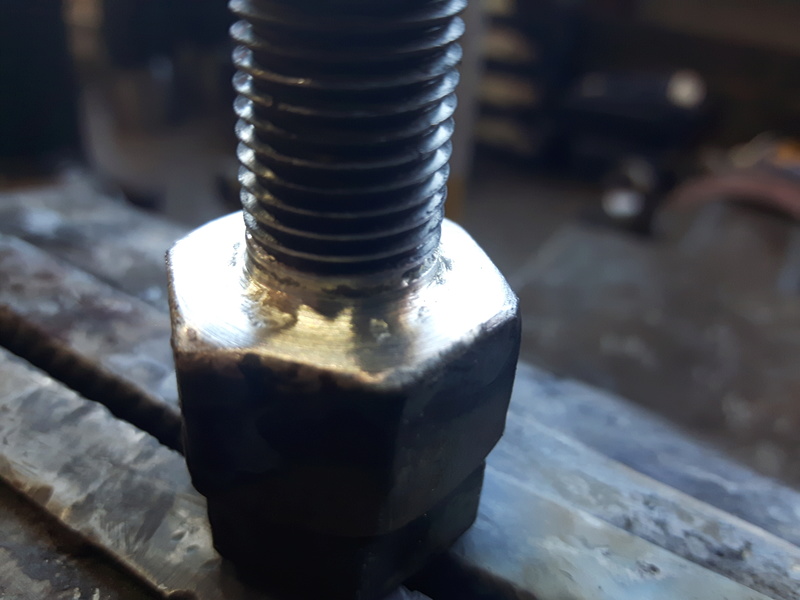

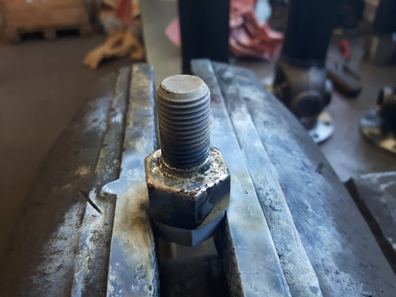

    Pffffffffffff ce qu'il ne faut pas faire pour certain ici ... m'enfiiiiiiiiiiiiiiiiiiin :rolleyes: :

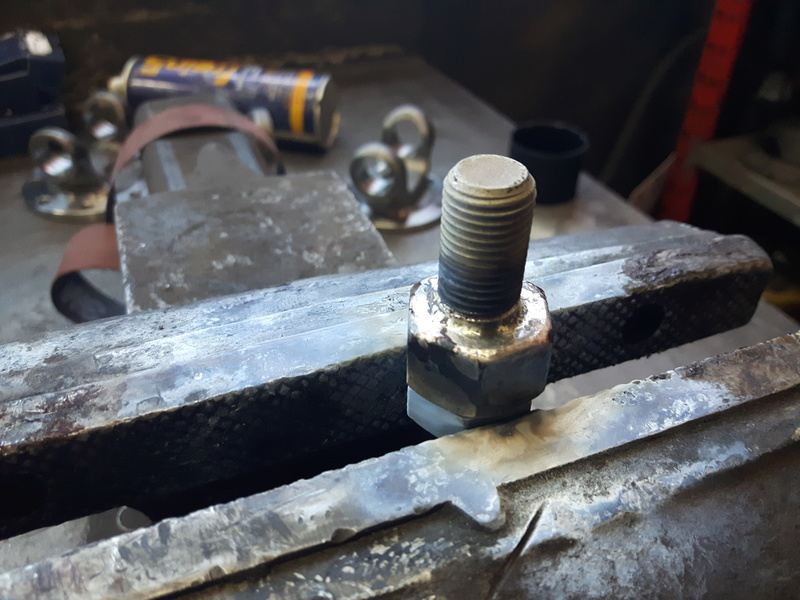

    donc en premier j'ouvre l'acétylène et ensuite l'air pour régler la flamme !!!
    on voit bien les balayages que je fais pour chauffer les pièces et guider la brasure mais ... c'est pas évident à l'image peut être !!???
    résultat avant nettoyage :
    résultat une fois la pièce nettoyée :
    par contre l'exemple est " grossier " et la pièce choisi pour cette démo est un peu grosse mais bon ... je l'ai fait !!!
    peut être que j'essayerai d'en faire une autre pour le réglage de la flamme mais tu as déjà des vidéos d'exemple prisent sur youtube !!!
