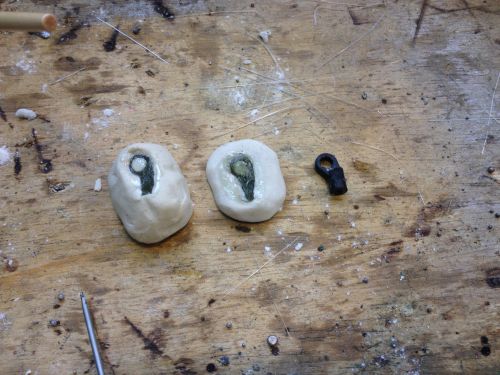

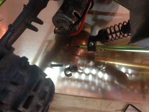

    Ayant un peu galéré pour retrouver une rotule que j'ai cassée (voir photo ci dessous) sur mon crawler spirit 1:8 Amewi
    car le pauvre je l'emmene dans des endroit bien hard et une rotule n'a pas survécu. Ayant du mal a trouver cette pièce de rechange (voir pas du tout), j'ai décidé d'en faire une autre moi même, relativement facilement et pas chère!

    Pour commencer c’est très simple il faut déjà mouler la pièce cassée.
    J'ai donc démonté la même pièce sur mon crawler (une autre en bon état et identique à celle que je veux remplacer)
    pour pouvoir la mouler.

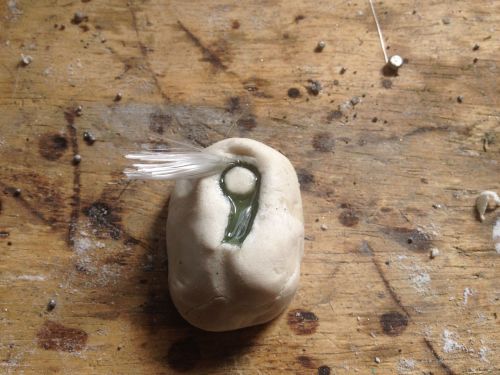

    Pour fabriquer le moule (c'est la que la farine rentre en jeu) vous mélangez bien dans un bol, moitié de silicone blanc avec moitié de farine pour que ca donne une patte qui ne colle plus aux doigts (et attention au début ca colle)mais qui fasse quand même une patte bien unie, si vous mettez trop de farine ca fera plein de copeaux de silicone si pas assez, ca collera de partout, je vous conseil de rajouter doucement de la farine pour arriver au bon résultat) cette petite astuce vous évitera de dépenser 20€ dans une patte identique pour faire des moules.
    une fois que la patte a une bonne consistance, vous y mettez votre rotule a mouler à l’intérieur de la patte, en prenant soin que la patte aille bien partout et prenne bien la forme de la pièce, et vous laissez sécher 2 heures, attention a ne pas recouvrir entièrement la rotule ou autre pièce complètement sinon vous aurez du mal à la sortir quand ca sera sec....

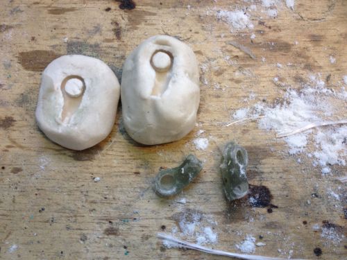

    Une fois sec, vous enlever (facilement ) la pièce de la patte et vous y versez la résine au préalablement mélangé au durcisseur à l'intérieur du moule et vous y ajoutez après la fibre (pas l'inverse sinon des bulles d'air resteront dans la pièce, j'ai fait l'erreur) voir photo
    Vous pouvez aussi faire comme moi, deux moules d'un coup,vu le prix que ca coute pour pouvoir en faire deux d'un coup...

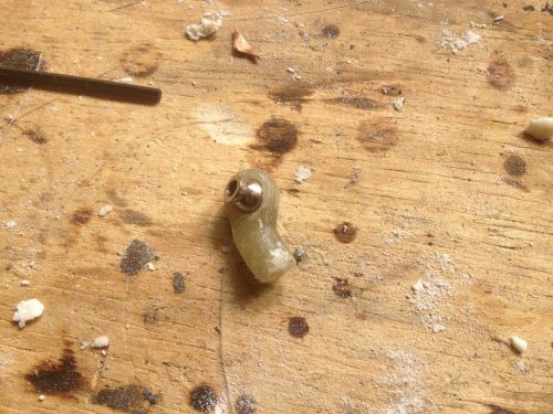

    ensuite vous les démoulez, ca se fait très facilement, et vous sortez les pièces en résine et fibre. Il ne reste plus qu'a poncer les excédants de résine, (percer et tarauder si il y a une visse comme ici), et c’est finit !pour quasiment rien vous avez des pièces de rechange encore plus robuste que du simple plastique :)
    Le voila repartit pour grimper partout ! n'hésitez pas si vous avez des questions, et ceux qui on le même crawler ( amewi 1:8 spirit )avec la même pièce cassée, ben j'en ai quelques une en stock car je me suis amusé ! ;)
