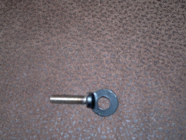

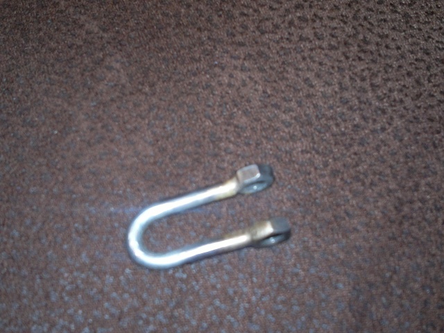

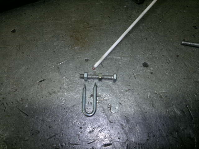

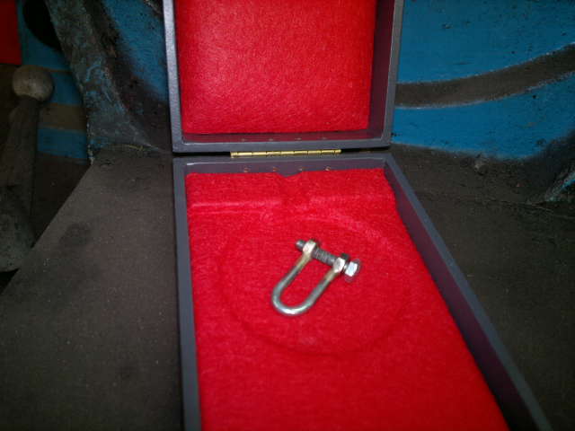

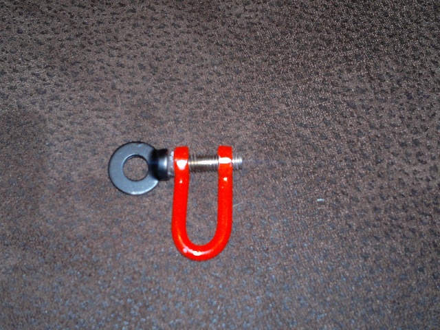

    Salut tous le monde!!! voici quelques photos du jour.
    ce matin je me suis levé avec l'envie de bricolé.. :sarcas3: :read3: :brico3:
    et voilà... :mdr3:
    j'ai volontairement limé qu'un côté pour vous montré le travail a la lime... :brico3: :bobo3: :brico3:
    petite vérification du travail avec les tarauds

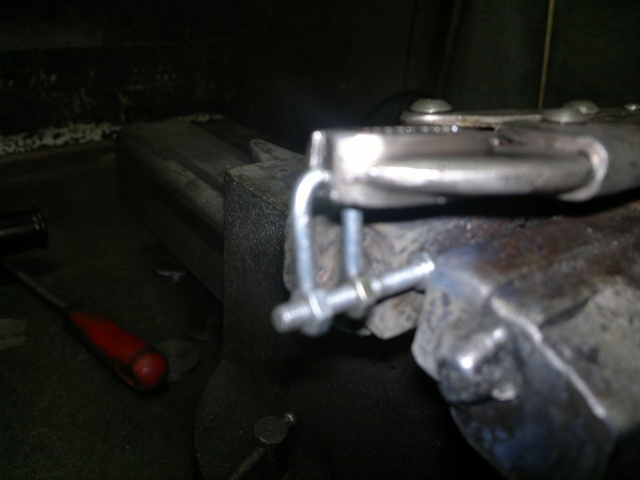

    courbure de la tige a l'aide d'une clef a pipe de 5.5
    voili.... voilou.... :tadaa3:
    :blerp3: .......... :mdr3:

    De mon côté, pour faire les miennes, je suis parti de goupilles fendues dans ce style là:
    Et je les ai retravaillées pour obtenir çà:
    :smile3:

    pas mal beau travail et moi qui m'embêtais a braser deux écrous dont un percé sur un un rond de deux!!
  20. mugen38
    20 362
    9 309
    ben moi voilà comment j'ai procédé :
    alors je ne me suis pas du tout préoccupé de leurs échelles par contre elles sont très solides !!!
    :D
