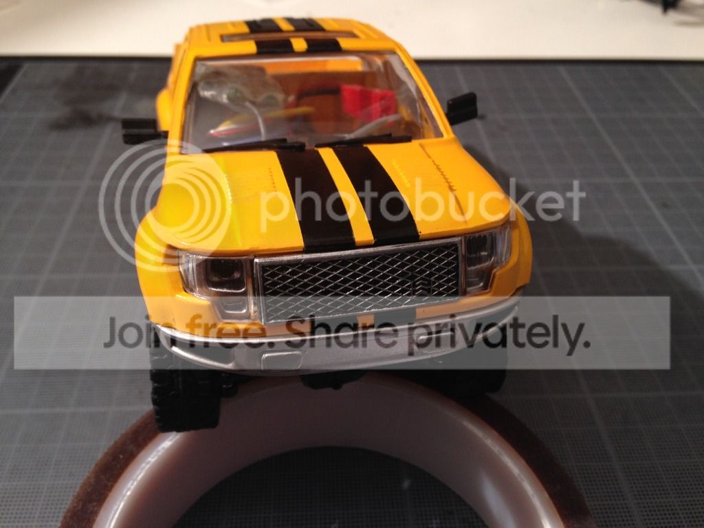

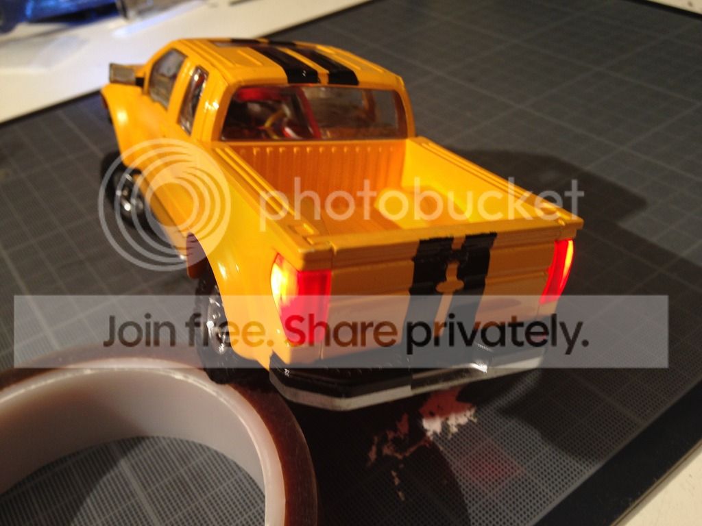

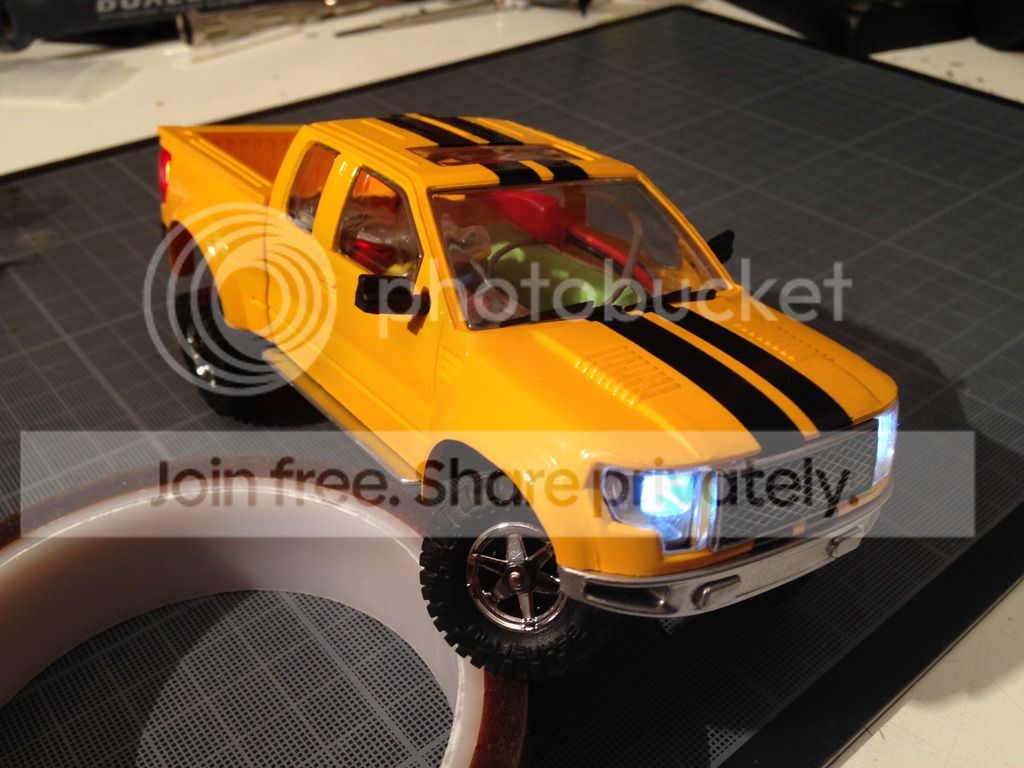

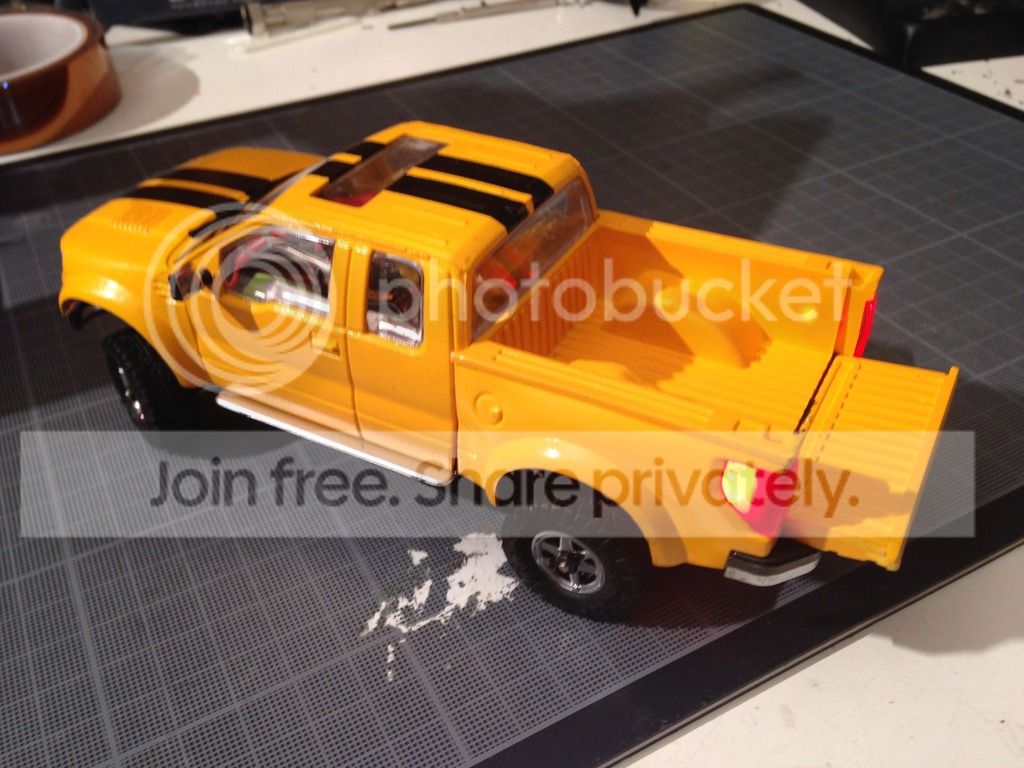

    voici quelques photos du bestiau en l'état actuel :
    [​IMG][​IMG]
    [​IMG] [​IMG] [​IMG] [​IMG]
    quelques ameliorations en gestation :
    1. les vitres teintées avec un vinyle noir translucide pour masquer toute cette électronique disgracieuse :cool:
    2. Les bandes latérales noires pour être plus conforme à une préparation Shelby de la bête:passur:(y)
    3. Je me tate pour faire la benne intérieur avec un platidip spray, parc contre j'ai peur qu'un noir écrase le véhicule (votre avis ? :):))
    4. Les ponts alus avec les liens qui vont bien et le servo 2g (vivement que je les recoivent !! :D:D)
    5. de nouvelles jantes alus avec les nouveaux pneus également en transit :humhum::humhum:
    6. autre chose ?? :bravo::bravo:
