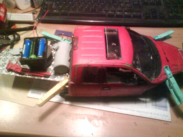

    En attendent les pièces pour le Pinz

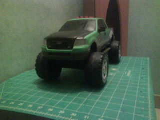

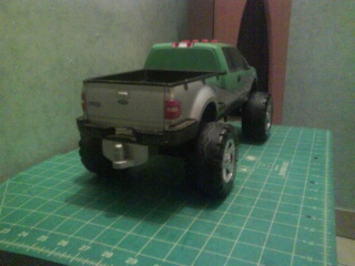

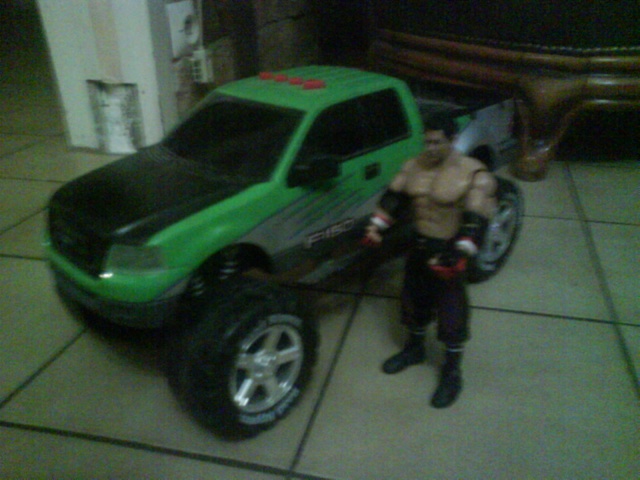

    et comme j’ai un F150, acheter 2€ dans un vide grenier
    un Ford F150, roues libres
    Aller zou! , moins 3cm à l’avant et moins 5cm à l’arrière
    tout ça, 18h après
    juste pour avoir un truc a rouler Dimanche
    [​IMG] [​IMG]
    [​IMG] [​IMG]

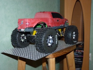

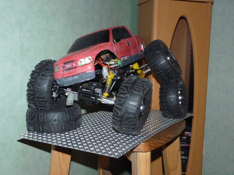

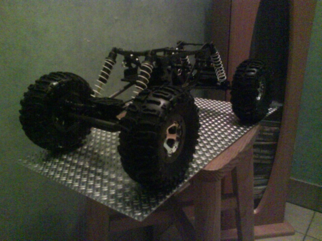

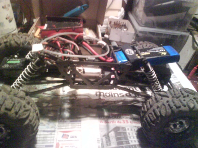

    alors sur la bay, j'ai trouvé un LCC
    chu asse comptent que la greffe est prise
    c'est le LOSI CC
    C’est un LOSI Comp Crawler avec
    La Boite de Transfère à double DIG
    Donc j’ai mi ça
    un Moteur 540 Tamiya (27T)
    un Pignon 14 dents
    un Variateur Maverick
    un servo TOWER PRO MG995 (15Kilos)
    et une Lipo 2S 5000 qui est un peu grande alors je la tien avec les supports d'amortos
    le CG, n'en souffre pas trop
    petite découpe pour mettre LARA en place
    en position centrale
    plus 2,3 accessoires, une glacière, une caisse a outil, une pelle, un King cric, le réservoir et le tableau de bord

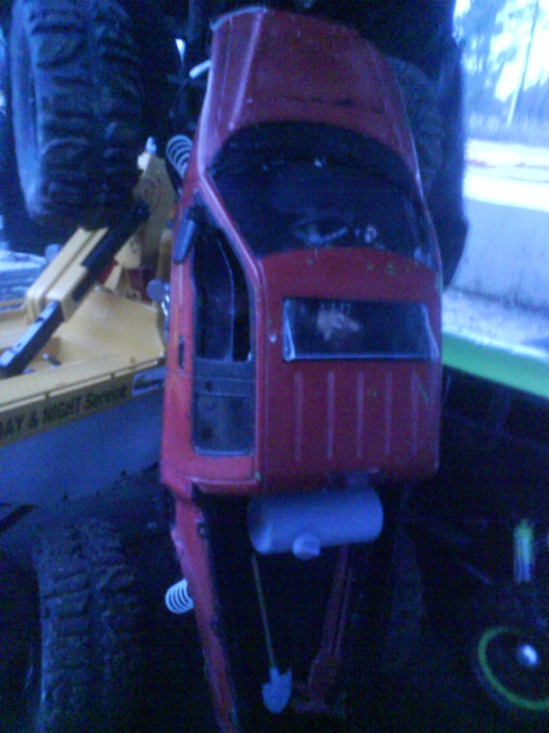

  3. dede
    dede membre
    21 Février 2010
    1 470
    3 067

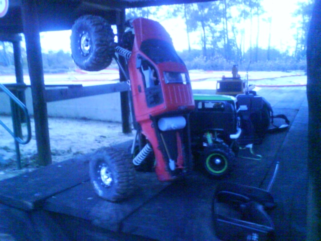

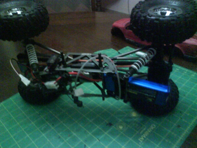

    Ben! .. Le bonjours :wink3:
    Les actus de la semaine,
    ROOOOOOOOO !……. :inkoi3:

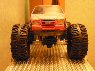

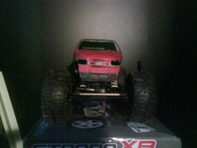

    les pneus accrochaient la face AV
    La 2S a bouffé la prise du Combo
    Donc une tite modif s’imposait :brico3:
    oui, je sais « la photo est mauvaise mais par la salle de bain on devinai… » :confused3:
    Eric, je vais avoir 2/3 p’tite chose en alu à faire
    rajouté du poids a l'AV
    Un coup de mastic, puis la mise en peinture :yeah3: (je connais un gars qui fait de beaux décors)
