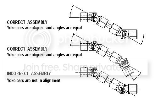

    Dans la vidéo de cedric, les cardans pivotent afin de garder leur axes presque parallèles ce qui n'est pas le cas pour une utilisation dans une fusée de direction :wink3:
  2. Nicolas
    7 303
    7 820
    Evidement.
    C'est la base du scale et du crawler, il faut aligner les cardans.
    Un cardan a un effet néfaste qu'on annule sur le deuxième en les montants en symétrie parfaite.
    Voila aussi pourquoi il faut éviter de clocker un pont de shafty.
    Car l'idéal mécanique c'est d'avoir le même angle sur les deux cardans pour annuler complétement l'effet.
